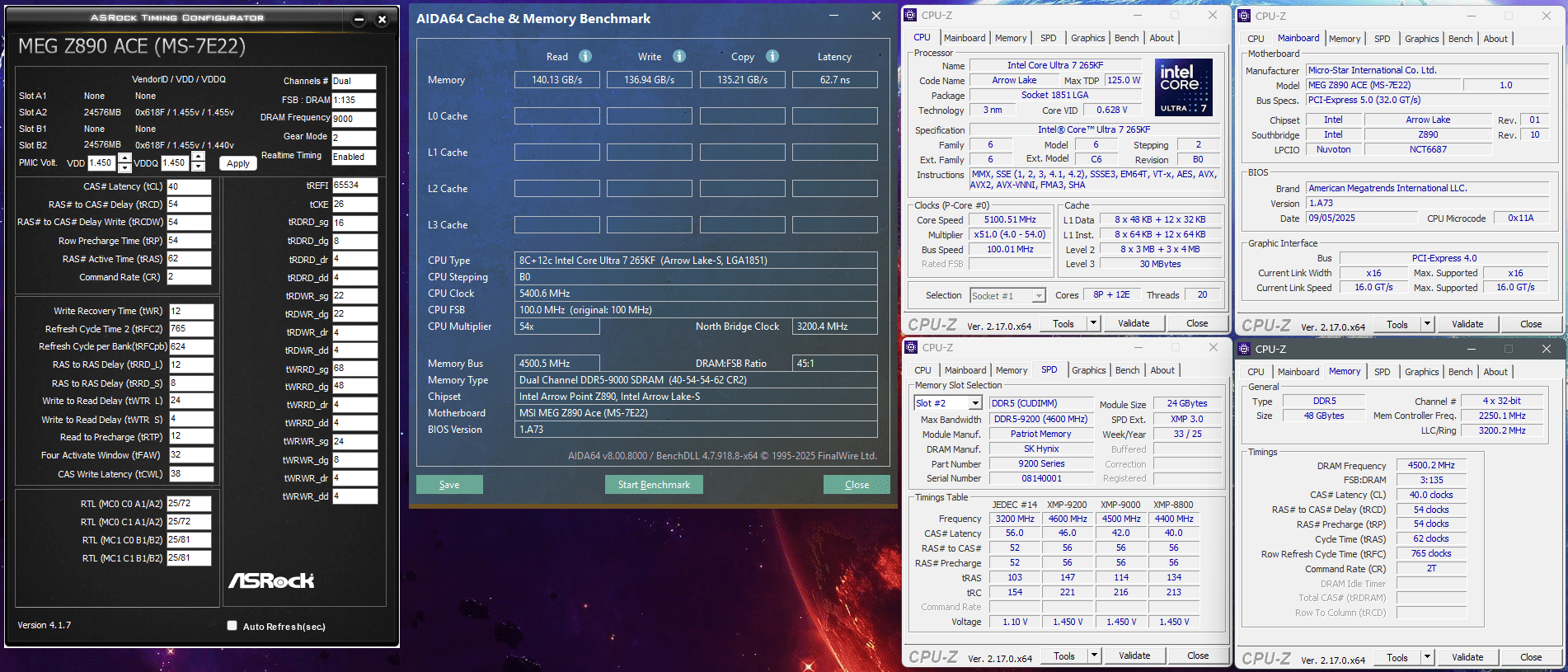

Gestern mit
VCCIO = 1.350V
SA = 1.360V Bios fixed Level 1
VDD2 = 1.450V
VccIog = 1.350V
VccClk = 1.30V
PMIC OC Demand United VDD 1.450V - VDDQ 1.450V
probiert kam nach 21min in TM5 ein Fehler.
VDD2 1.470V - PMIC OC Demand United VDD 1.460V - VDDQ 1.460V läuft auch mit angepassten Timings.
tWR 12 und tCKE 34 lief schon stabil, die hatte ich vergessen zu senken.

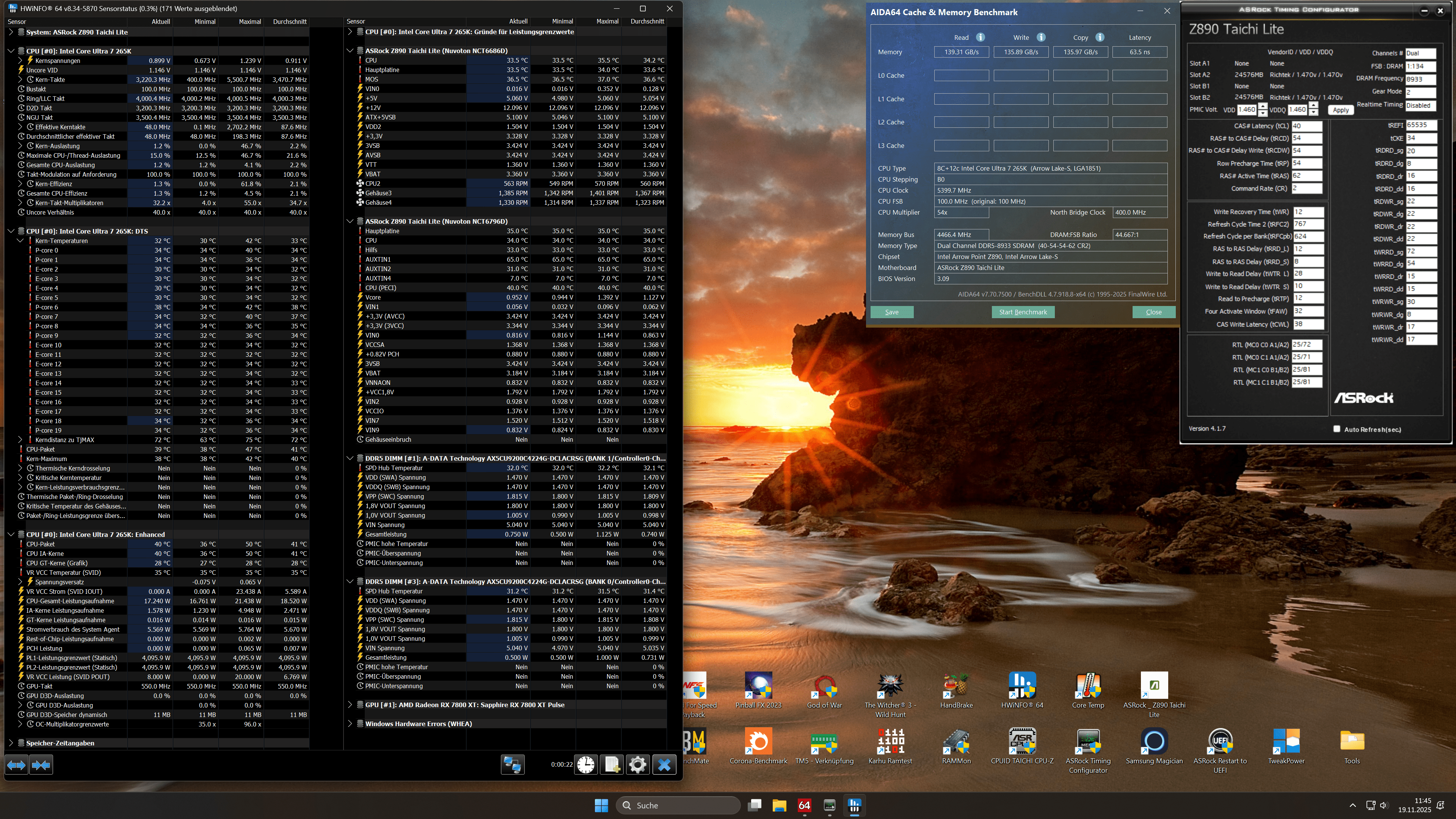

Mit gesenkten spannungen und Timings hat sich die Trainingszeit deutlich reduziert.
Es laufen alle Anwendungen Stabil damit. Gaming teste ich noch.
VccCLK 1,25V (1,35v) , VccIO 1,35V (1,45V) , VDD2 1,41V (1,46V)
TM5 schmeißt nach 57Minuten Fehler. Aber wenn es beim Zocken keine Probleme gibt ist mir das langsam Pumpe. Ich will mit der kiste Daddeln und nicht nur dauern Stunde um Stunde Stabilitätstests fahren :unsure:

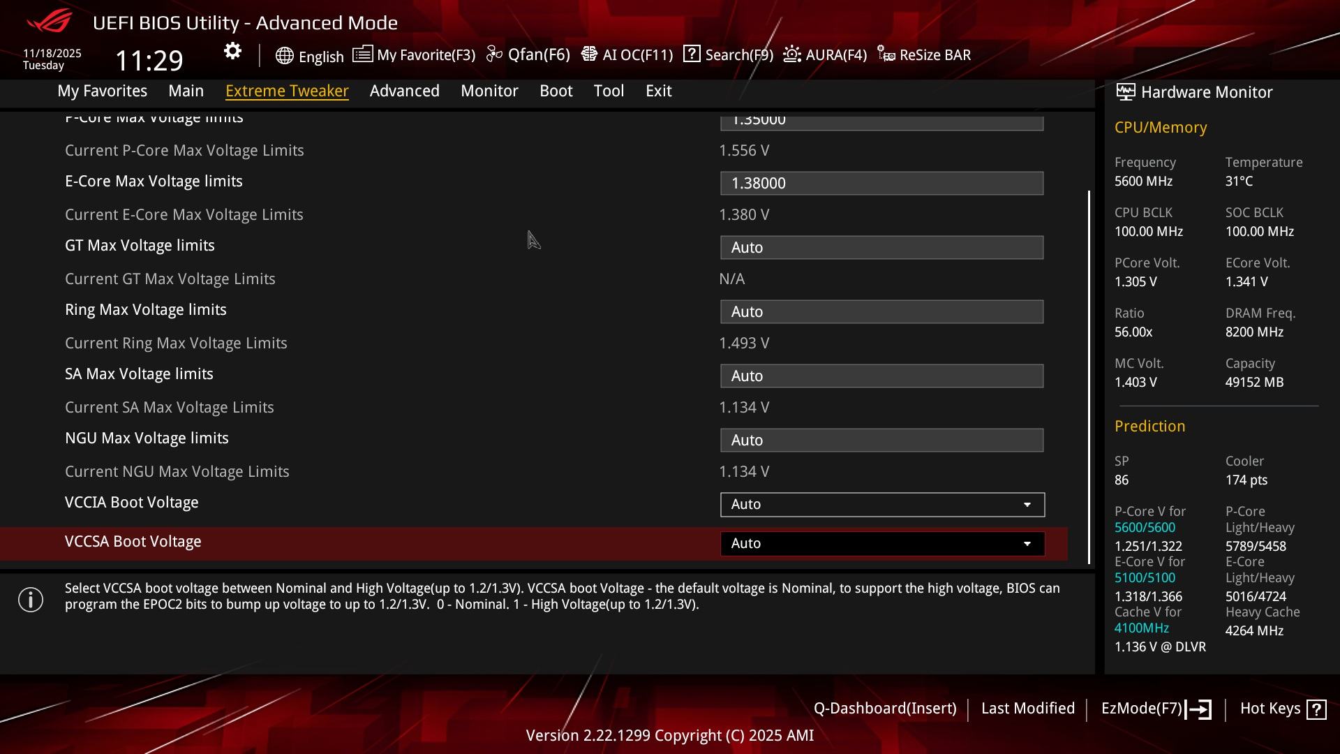

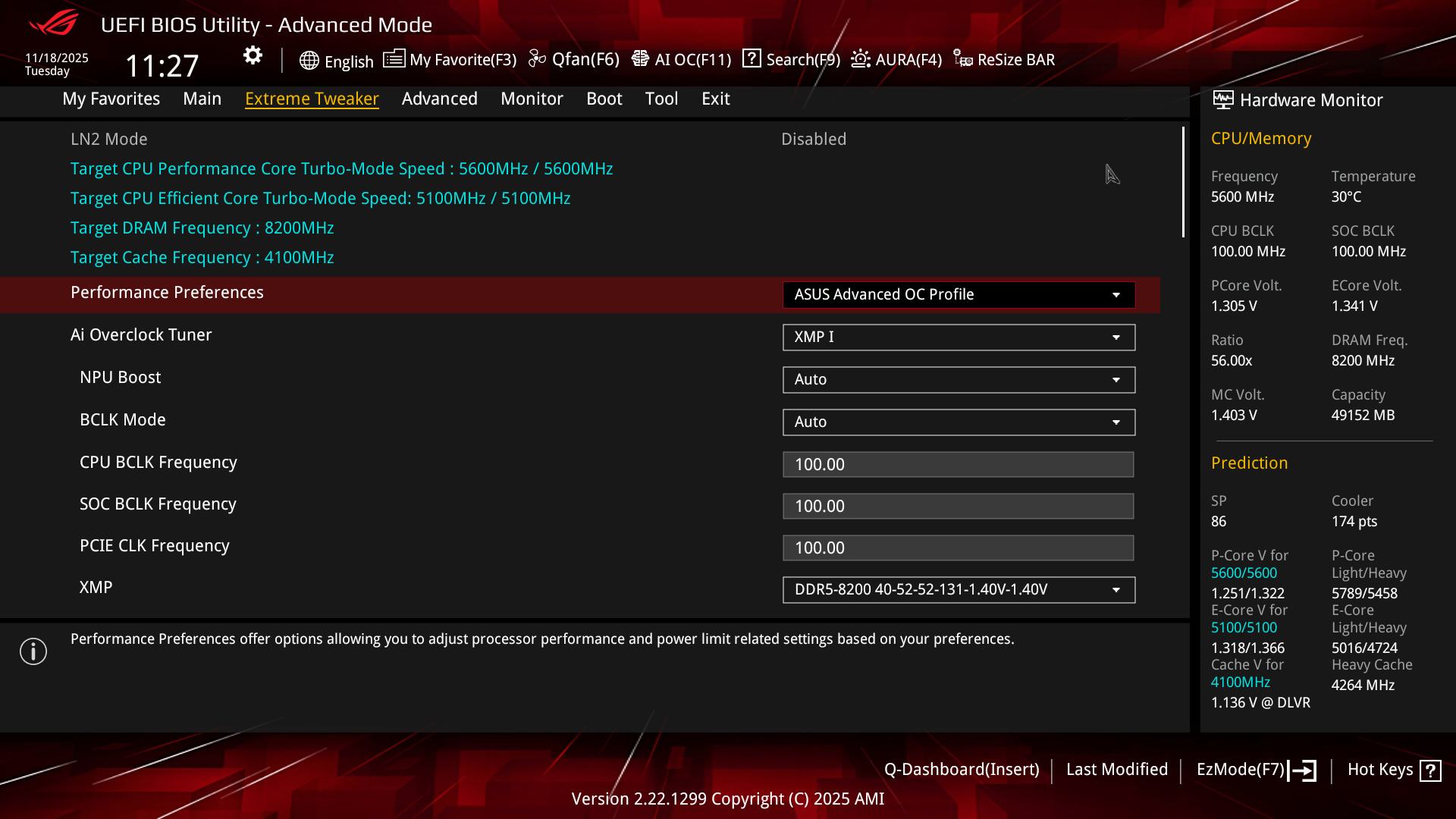

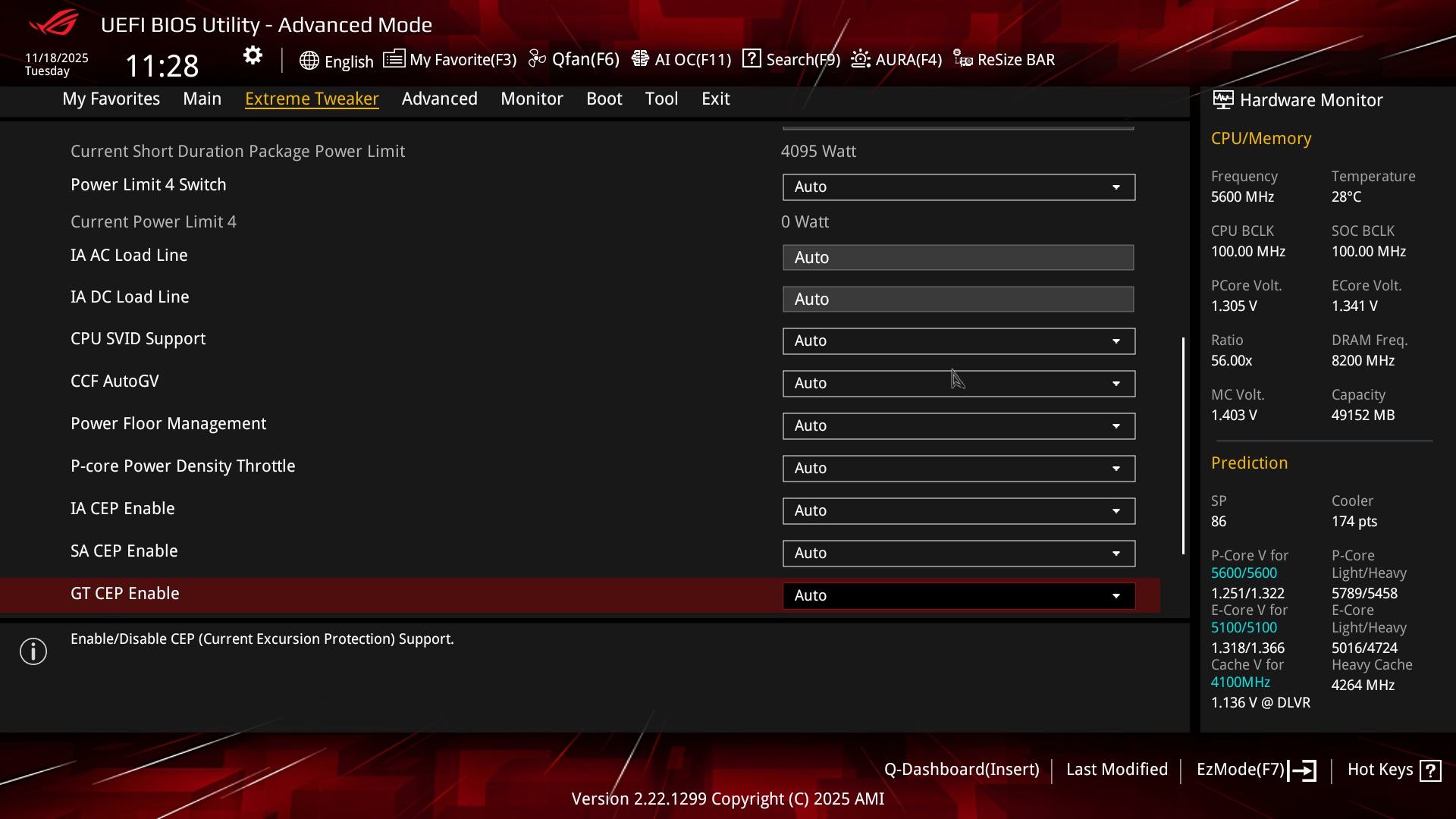

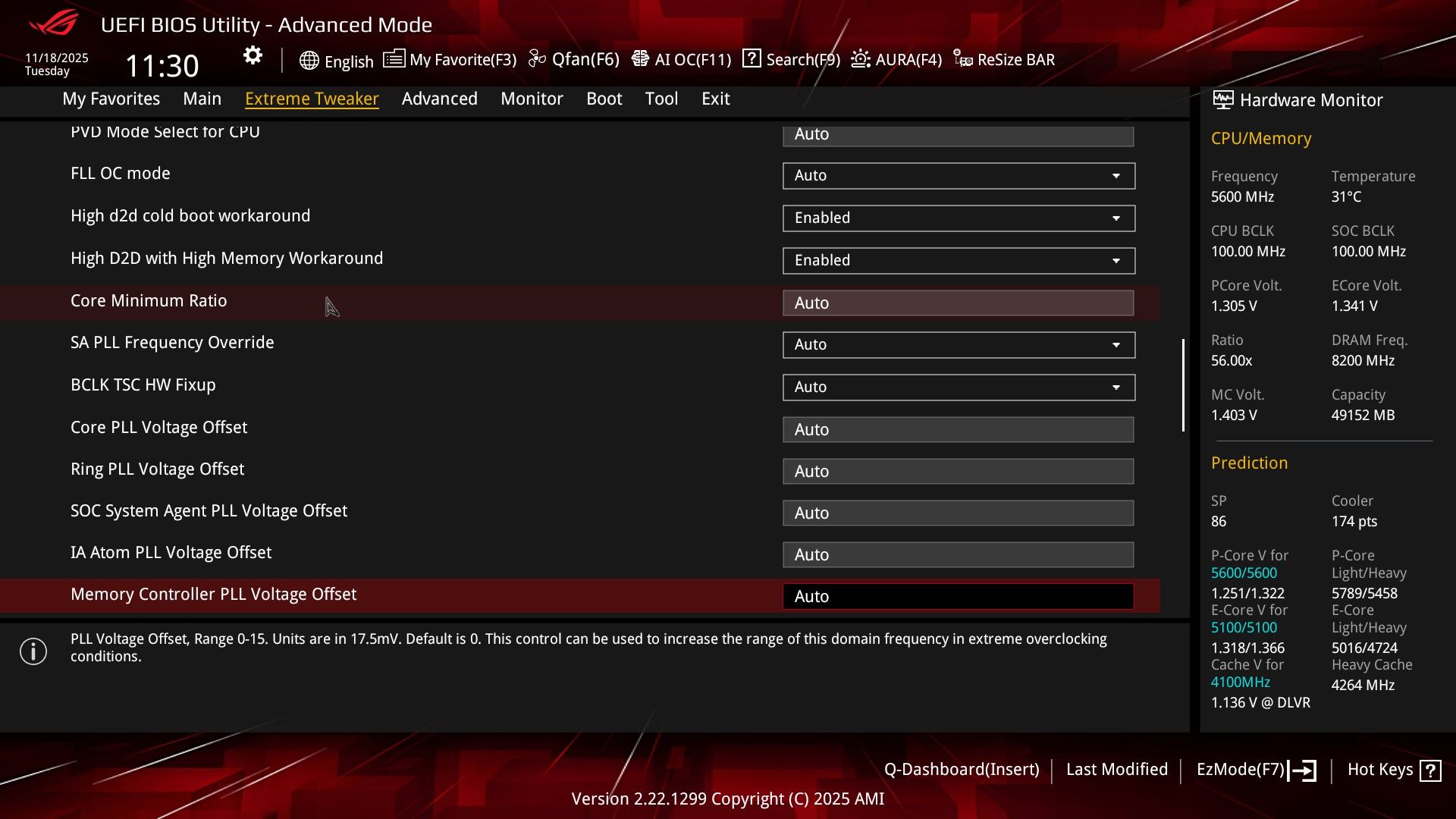

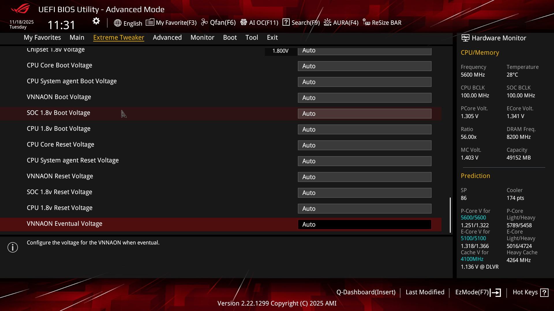

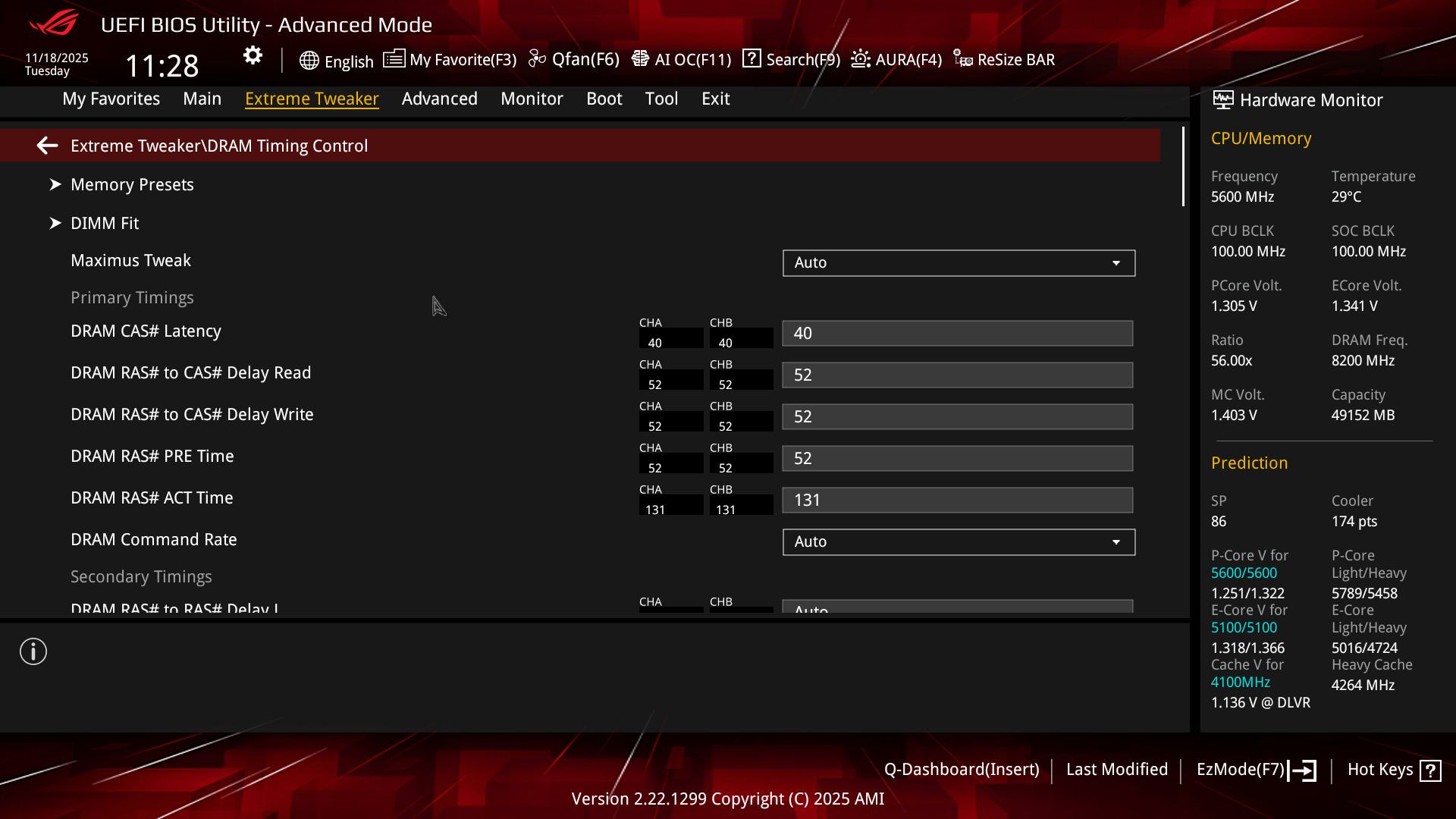

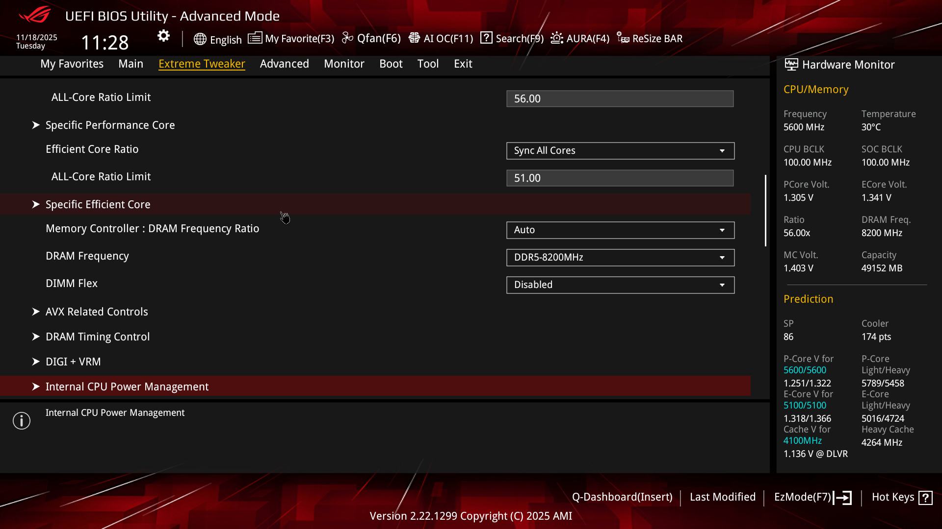

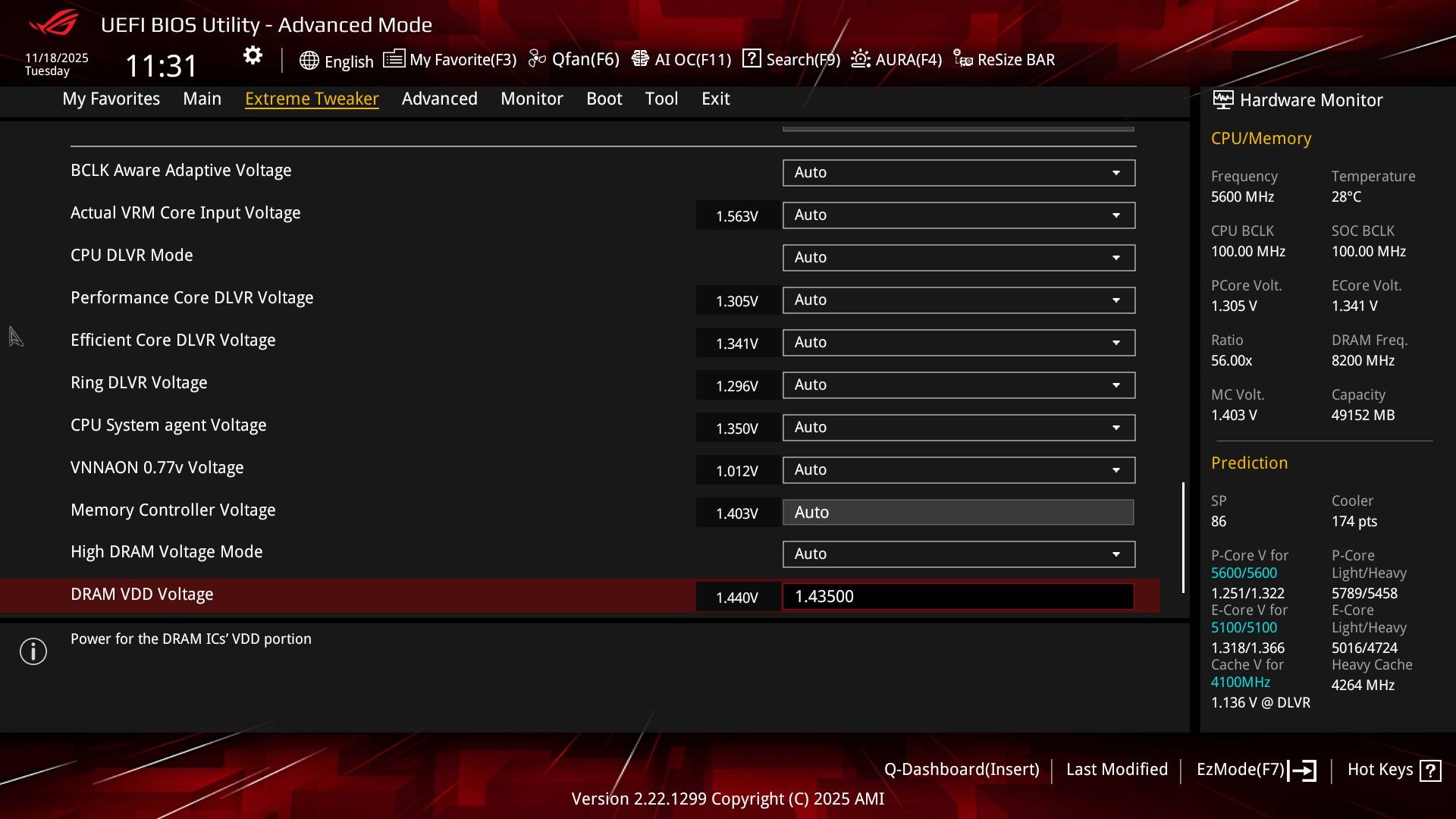

Moinsen,
sorry hat etwas länger gedauert, aber hiermit präsentiere ich euch meine Bios Settings in Bildern.:
Da b in ich mal g espannt auf eure expertise zu dem ganzen
Wow 21 Bios Reiter - scroll
Fangen wir mal von unten nach oben an.
Die VNNAON ist auto bei x40 schon über den maximal empfohlenen 1V.
Solche hohe D2D halte ich für unnötig.
Synchron zur NGU ist zu empfehlen.
Ring down bin schaltet man ab. x40 können die meisten Chips ohne Spannungserhöhung.
Sehr gut an dem Asus Bios finde ich, dass es anzeigt welche Spannungen auto anliegen.
Habe ich geändert und schau ob sich was verändert hat, danke schon mal vielmals
Es gibt noch mehr zu verbessern. Möglichst viel manuell setzen. Auto legen die Boards immer unnötig viel an.
Die SA z.B. 1.35V ist bei 8200MT/s sicher noch nicht nötig. 1.35V erst ab 8800-9000.
Um's RAM kümmern bringt richtig was.
SA ist welche einstellung ?
Gehe immer gleixh ins bios und ändere eure Empfehlungen ab.
Sorry noch newbe
Sorry noch newbe
Ja gerne die RAMs auch
Newbe mit Apex 8-)
Easy, in der Ruhe liegt die Kraft.
Im letzten Bios Screen SA = System Agent Voltage.
boot und reset Voltages kann man @ auto lassen.
max. Voltage Limits sind wahrscheinlich zum Schutz bei Extrem OC.
RAM-OC müssen aber noch andere Spannungen passen und die Timings.

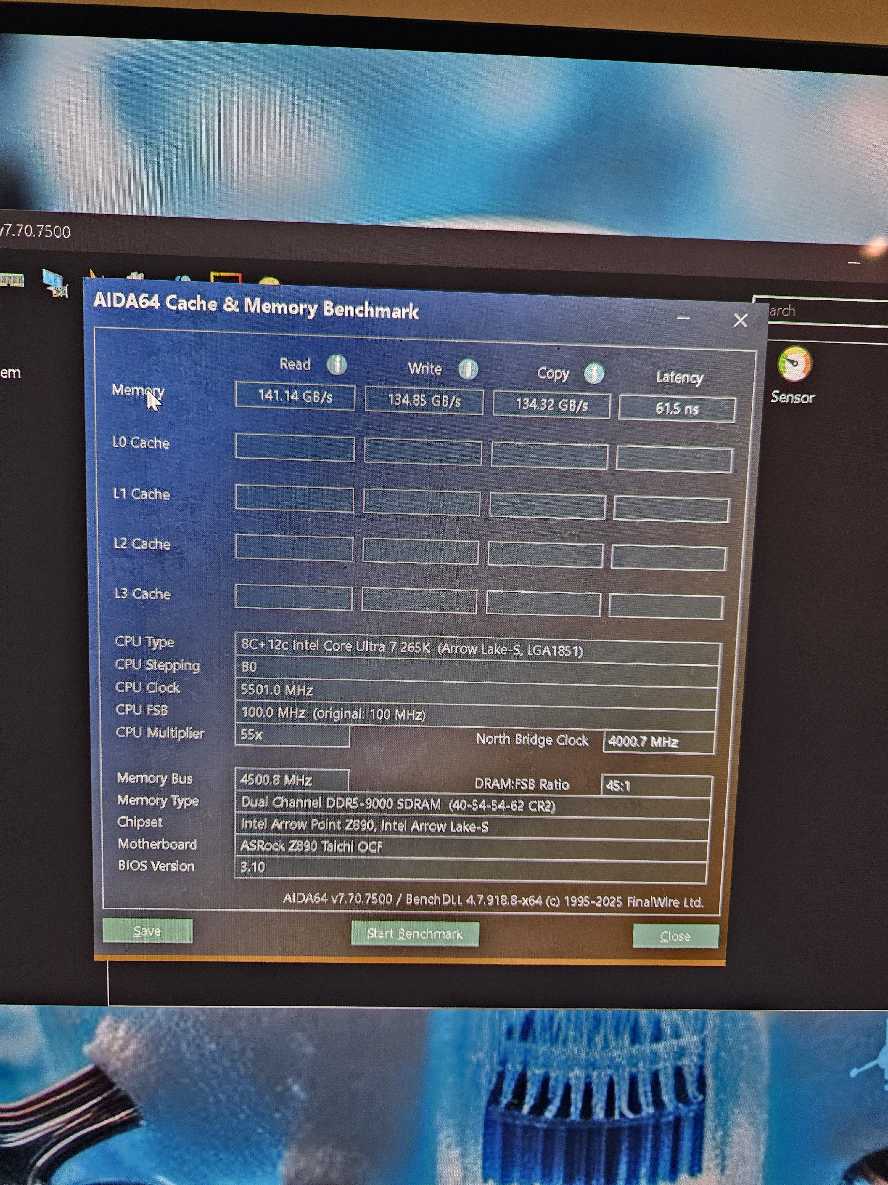

126k write= unstable
135k write= stable.
Ich locker mal die timings. Aber das ist mal ein schicker schnelltest. Einmal board komplett aus ohne Spannung und es liegen direkt wieder die 135k write an.
Einmal reboot und wieder 126k write und das mit lockeren timings. Boar das nervt.
Write timings lockern ist auch nicht die Lösung. Ich bin mir sicher es ist ein ngu d2d Problem!
Aber selbst 32 32 hilft nicht. Echt kein bock mehr auf die pisse 😅.
Ngu 34 -> 32
D2d 34 -> 36
Write werte wieder hoch aber halt nur auf 132 wegen der ngu. Es ist zu 100% das Problem. Aber ka warum. Spannungen scheinen es nicht zu lösen und 32 32 sollte auch auf auto laufen.

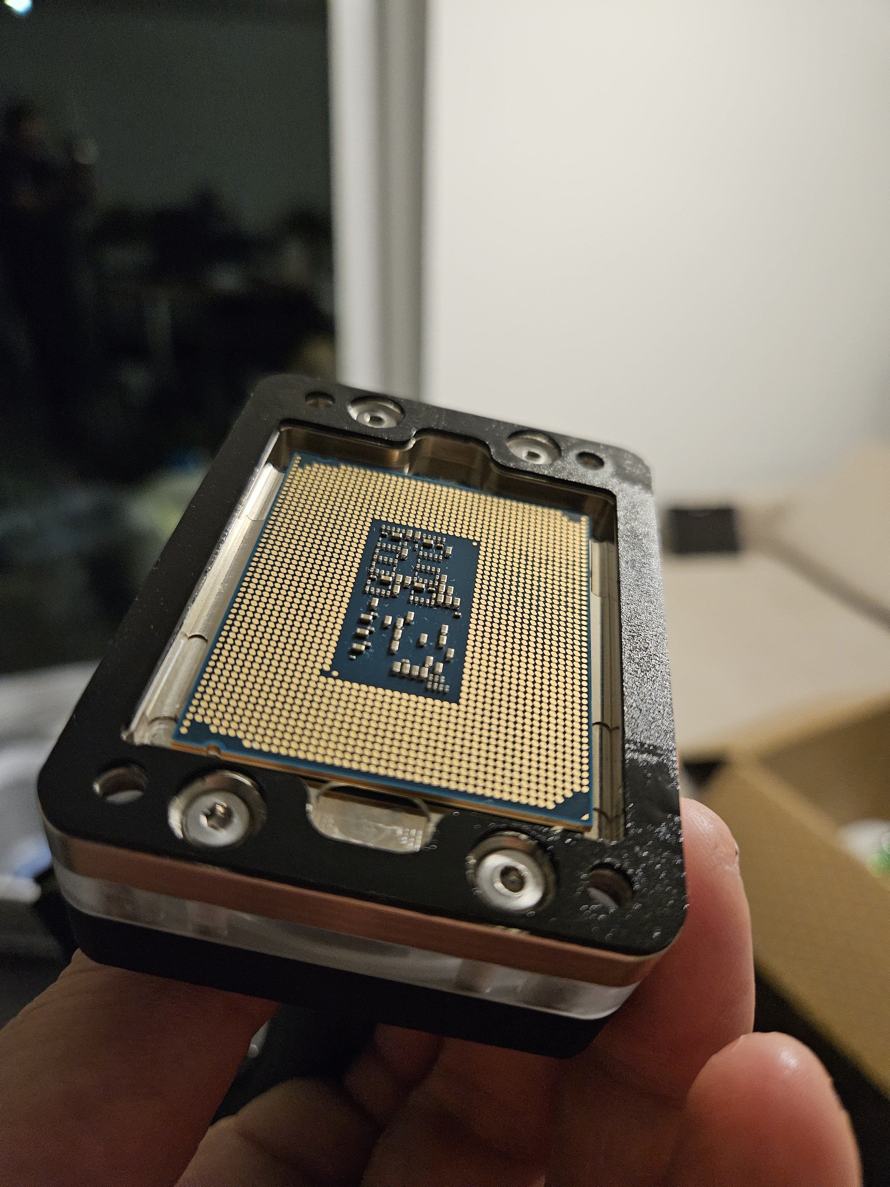

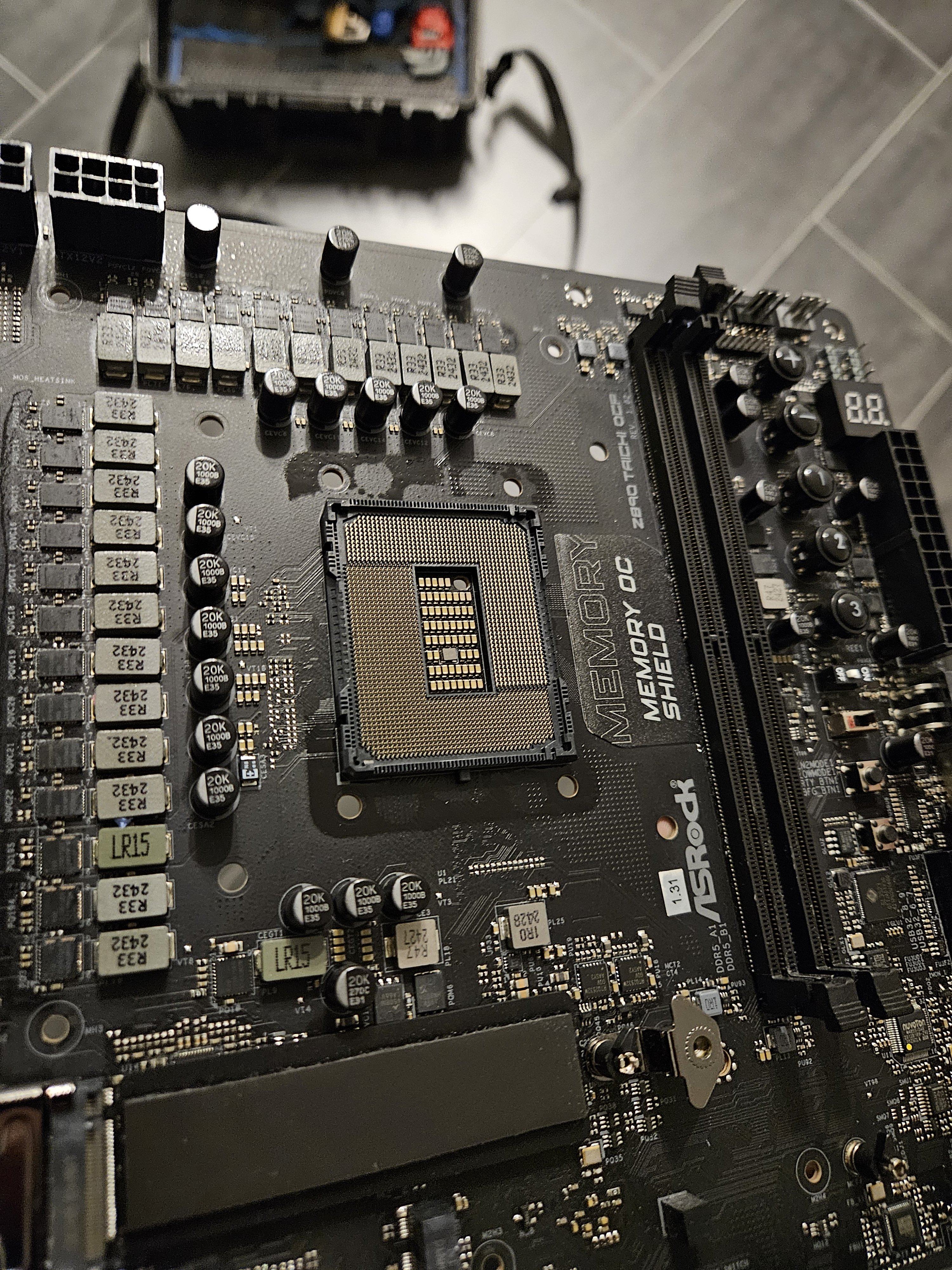

System ist zerlegt und die Ursache gefunden.
Der DD Kühler von TG ist am pissen. Auf der Unterseite.
Es ist alles in den sockel, selbst die cpu ist auf der Unterseite leicht feucht. Ein Wunder das der PC überhaupt noch lief.
Aber dank des geringen leitwertes des Wassers kein Problem.
Anhang anzeigen 1158344Anhang anzeigen 1158345Anhang anzeigen 1158346
Oh man. Gut dass du da geguckt hast. Ich drücke die Daumen, dass es am Ende gut ausgeht.

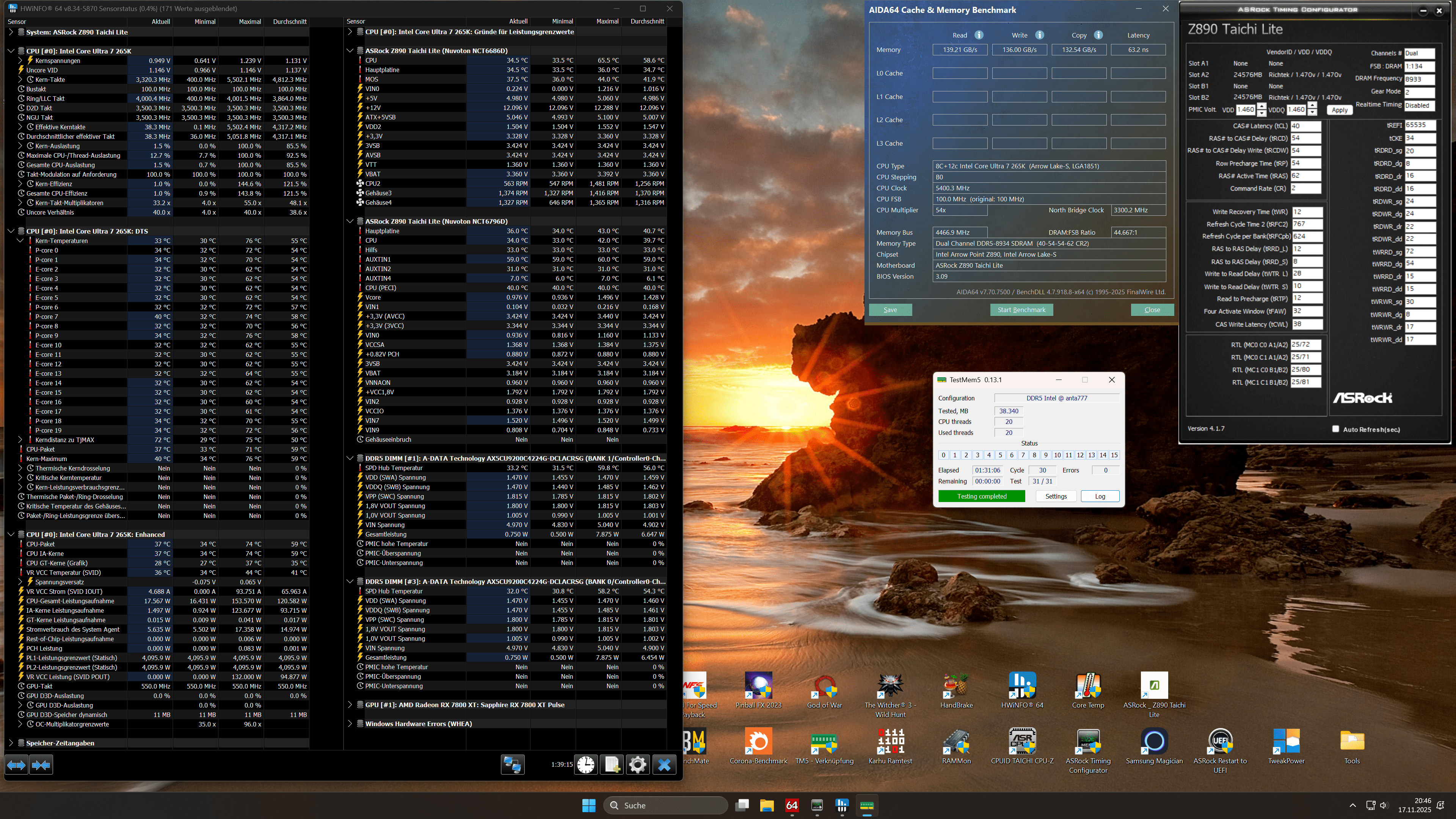

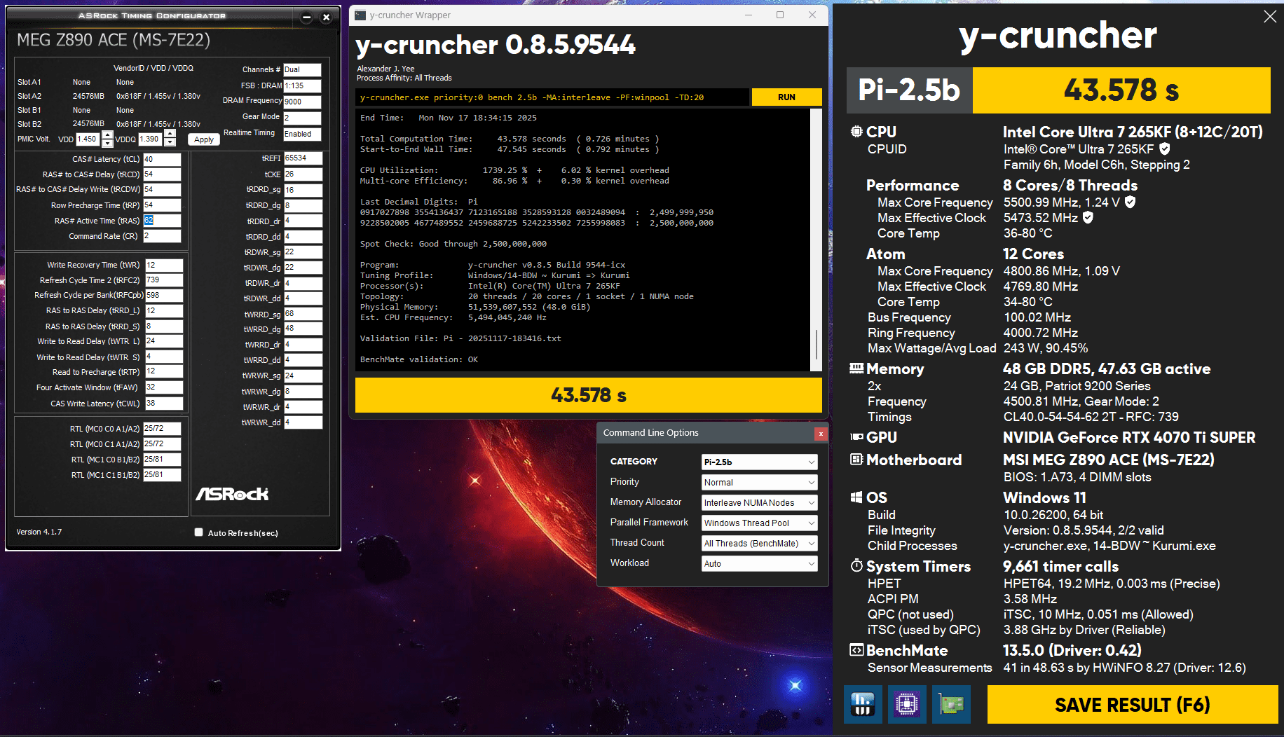

Hab mal CKD Deaktiviert. Macht gleich mal L3 schneller
Y-Cruncher bleibt reproduzierbar immer bei ~ 43,5s
@snakeeyes : Glück im Unglück gehabt wenn der Kühler pisst hätte es das Todesurteil bedeuten können. Aber so Bremsenreiniger / Iso Bad - Drucklufttrocknung Kühler abdichten und weiter geht´s .
Dann wird es wieder stable 9000+ und 137 im Wite 😉(y)
Oh Mann, das war ja höchste Zeit nachzuschauen.
Zu deiner Beobachtung, dass bei dir immer der Write Wert einbricht, wenn man die Kiste aus dem Standby holt, oder das Board nach dem Shutdown nicht spannungsfrei machte, kann ich nachvollziehen.
Bisher dachte ich immer, dass es sich verschluckt, wenn man Änderungen im Bios vornahm, die einen Neustart erfordern.
Tatsächlich passiert es wie du schilderst, nur dass bei mir Read und Write einbrechen. Games laufen trotzdem.
Es ist mir bisher nicht aufgefallen, da ich ja nicht nach jedem Start mit Aida Bench kontrolliere und ich die Kiste nach dem herunterfahren immer vom Stromnetz nehme.
Nach dem Shutdown kurz vom Netz getrennt, bis die Kondensatoren entladen sind ( Power und Reset Taster blinken kurz auf ), ist nach dem booten wieder der volle Durchsatz da.
Stressfrei. In aller Regel bei richtigen Liquid passiert da nichts, bis auf minimale kriechströme.
Hab abgekürzt, einfach das andere ocf eingebaut und die cpu verklebt 😆.
Mach jetzt aber die Verkabelung noch mal richtig. Hatte ich damals kein bock mehr drauf. Entstaubt etc auch. Cpu und board sitzen schon wieder seit gestern abend im case.
Werde nun auch mal auf die adata umrüsten. Die werde ich eh nicht los, die vcolor kann ich aber verticken. Muss nur noch die original hs finden. Das ist ja bei denen einfach mega geil gelöst, das die nackt ankommen.
Muss noch ein anderes System einstellen und testen, damit das weg kommt. Dann bekommt das board nen bad mit E-Reiniger. Hab ich ja Literweise da. Denke danach rennt wieder alles wie zuvor. Cpu werde ich ja schon eher sehen, aber hab da keine Sorge. Die Feuchtigkeit hat ja anscheinend nur das reboot Verhalten und die normalen starts beeinflusst. Wie auch immer das geht. Aber bei der Menge muss ich nicht mehr nach anderen Problemen suchen.
