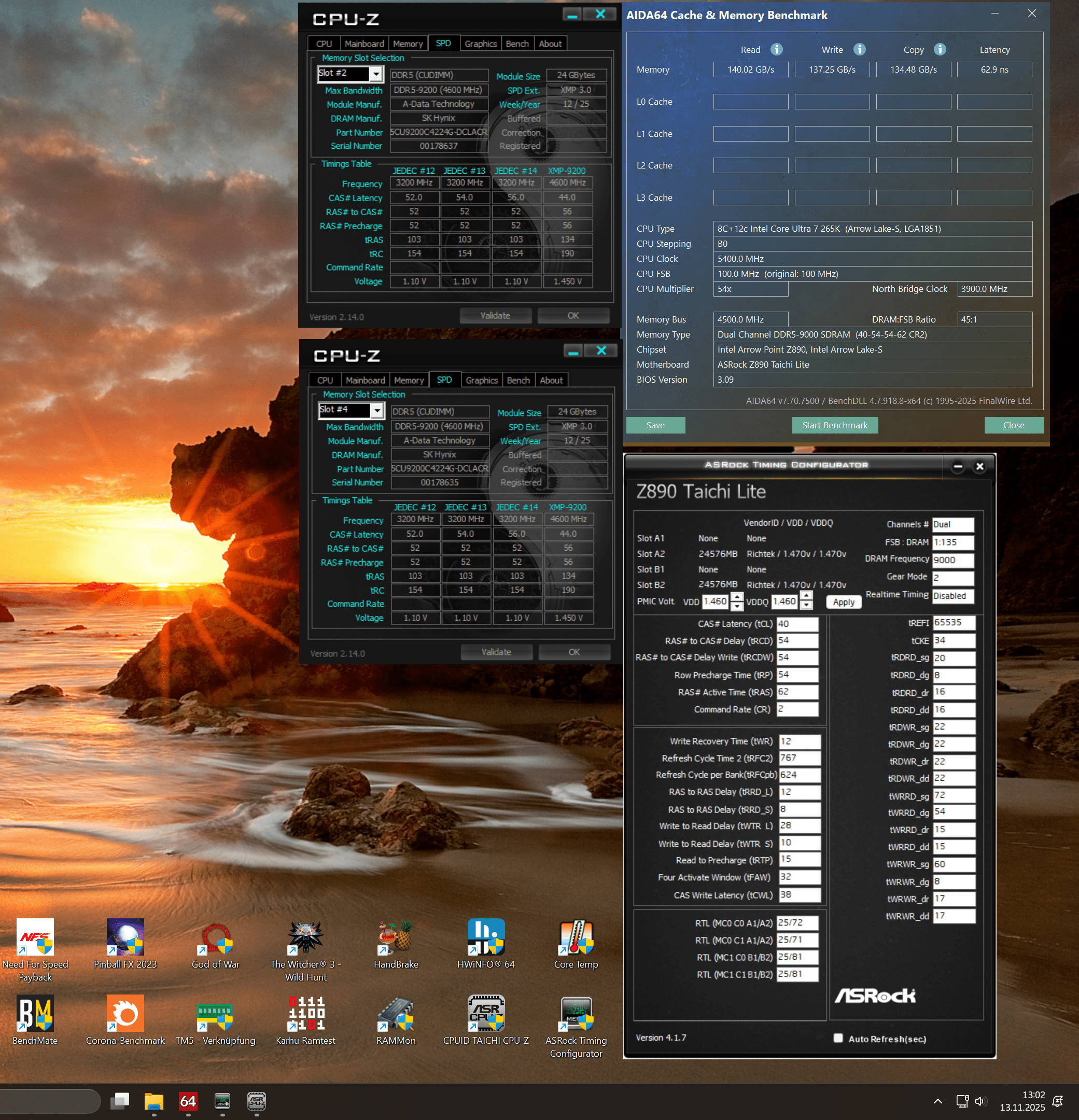

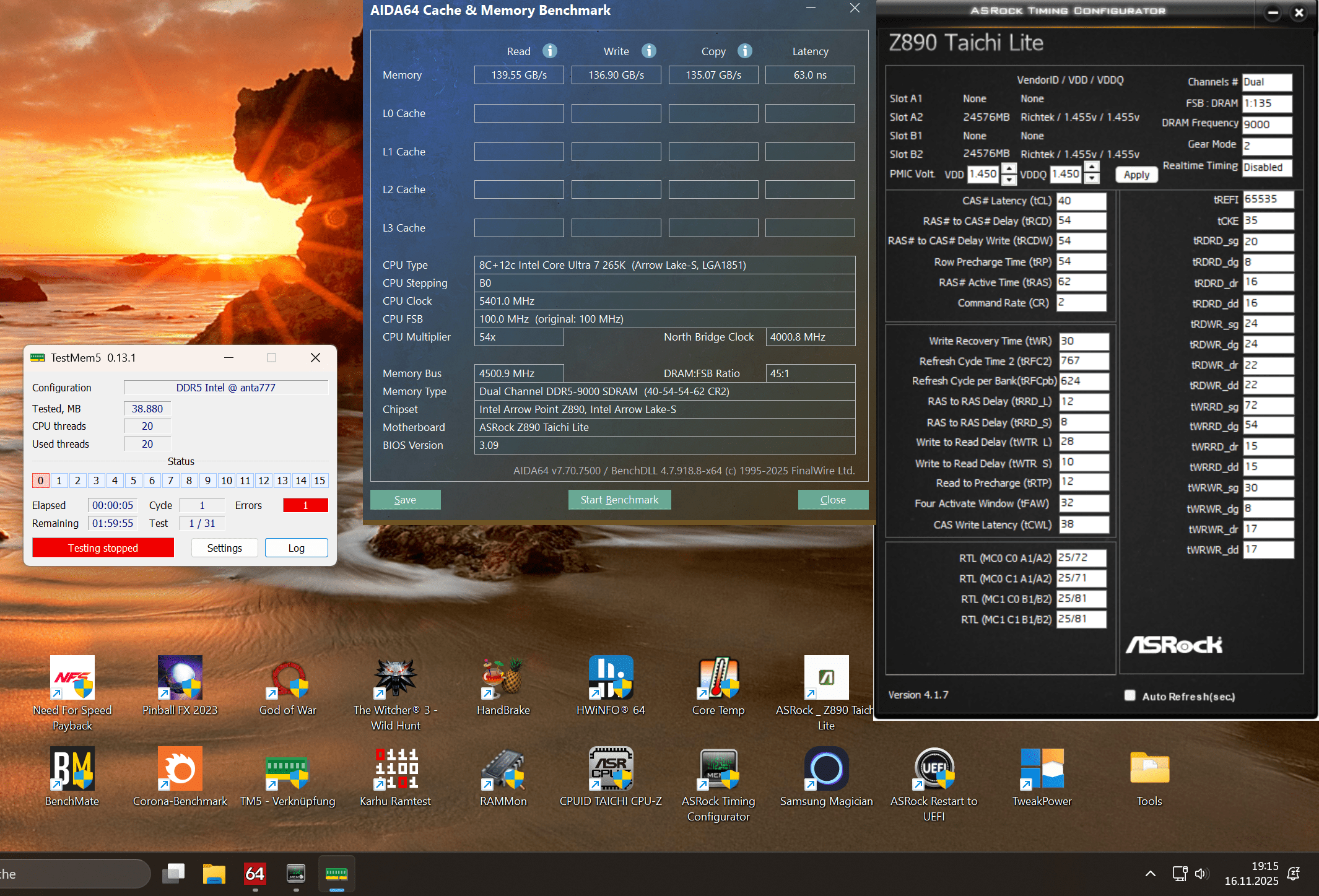

Aber da war ich gerade auch schon mal mit den alten dimms. Und dann kam wieder 125gb write. Warum auch immer.
Teils hat es bei mir diese Zicken gemacht, wenn ich was an NGU / D2D geändert hab.
Gefühlt passiert es auch genau immer danach. Warum auch immer. Sobald ich da einmal zu hoch war oder was auch immer ist alles dauerhaft scheiße.

W11 verhält sich aber 1zu1 gleich bei den werten. Das ist zu 100% ein trainings oder d2d ngu Problem. Da es aber immer nur der write wert ist, bin ich mir ziemlich sicher dass es an der ngu oder d2d liegt.
Die frage ist halt nur warum. Werde nachher mal die anderen dimms zurück stecken und schauen was passiert. Nicht dass da eins einen weg hat und er sich da einen zurecht trainiert und daher solche Fehler entstehen.
Mit den Adata passabel. Aber 137k write no way.

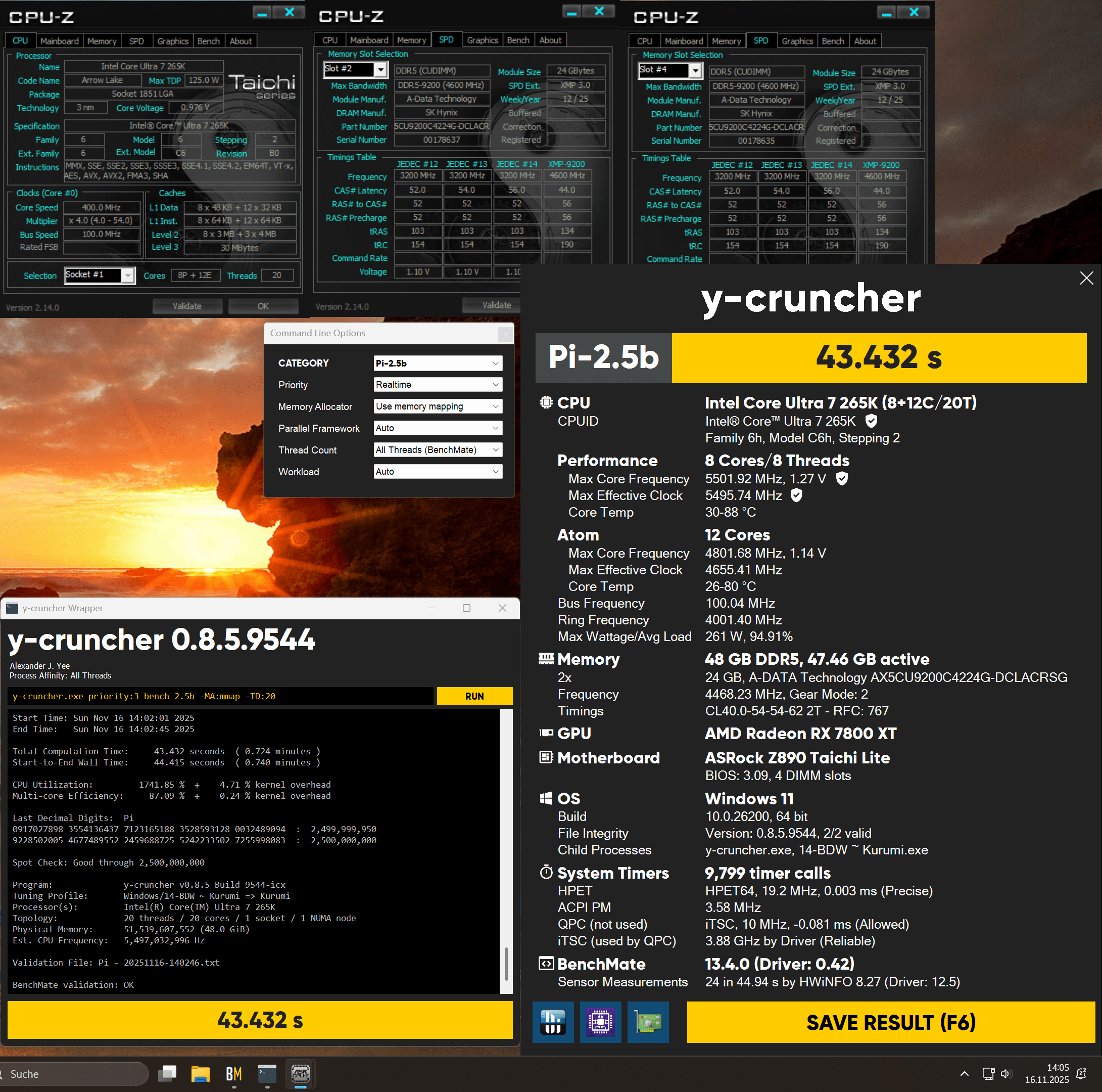

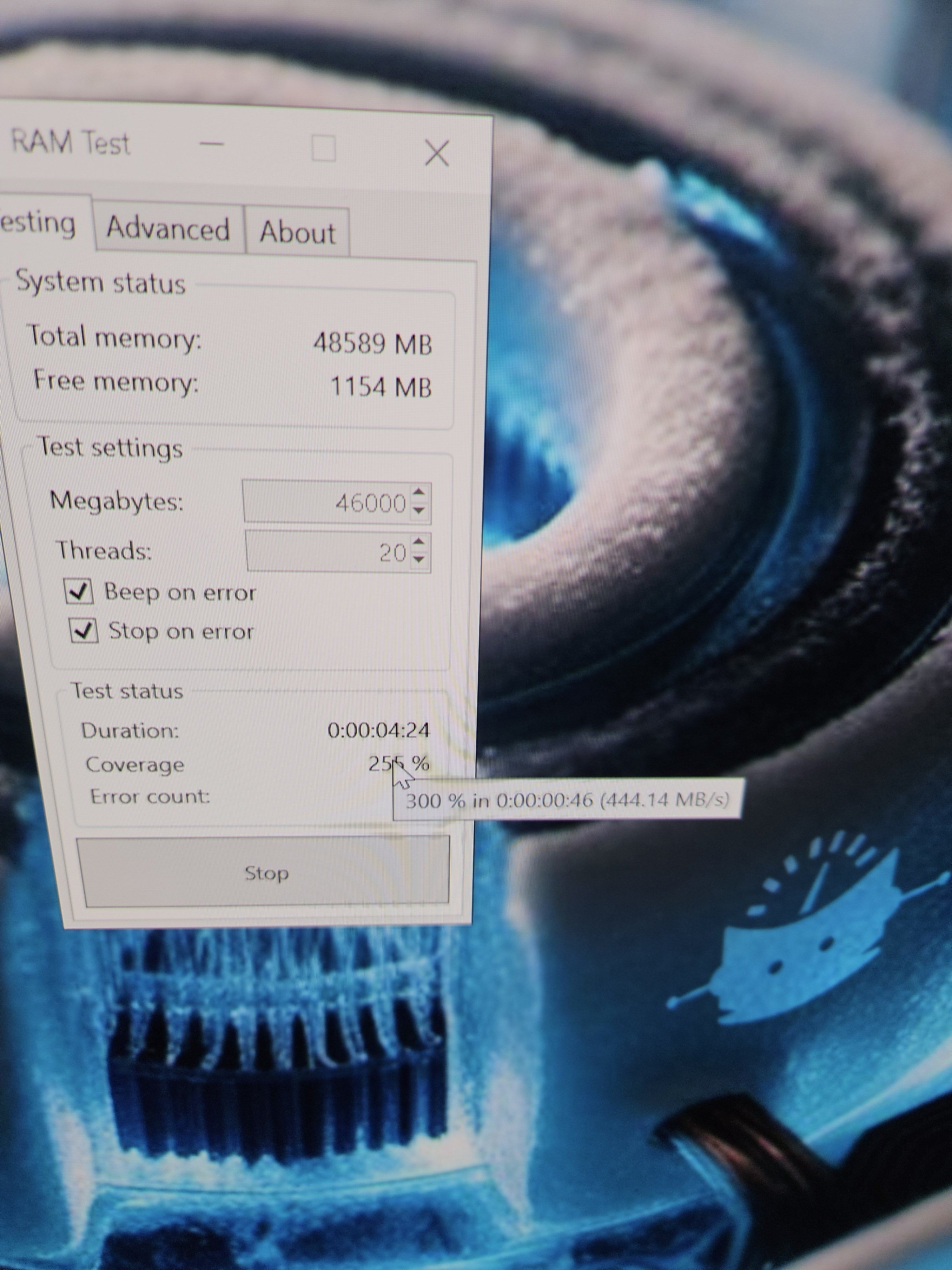

Ycruncher läuft auch wieder, selbst wenn ich die cpu auf 55 48 stelle ohne die Spannungen anzufassen. Ging gerade nicht mehr.

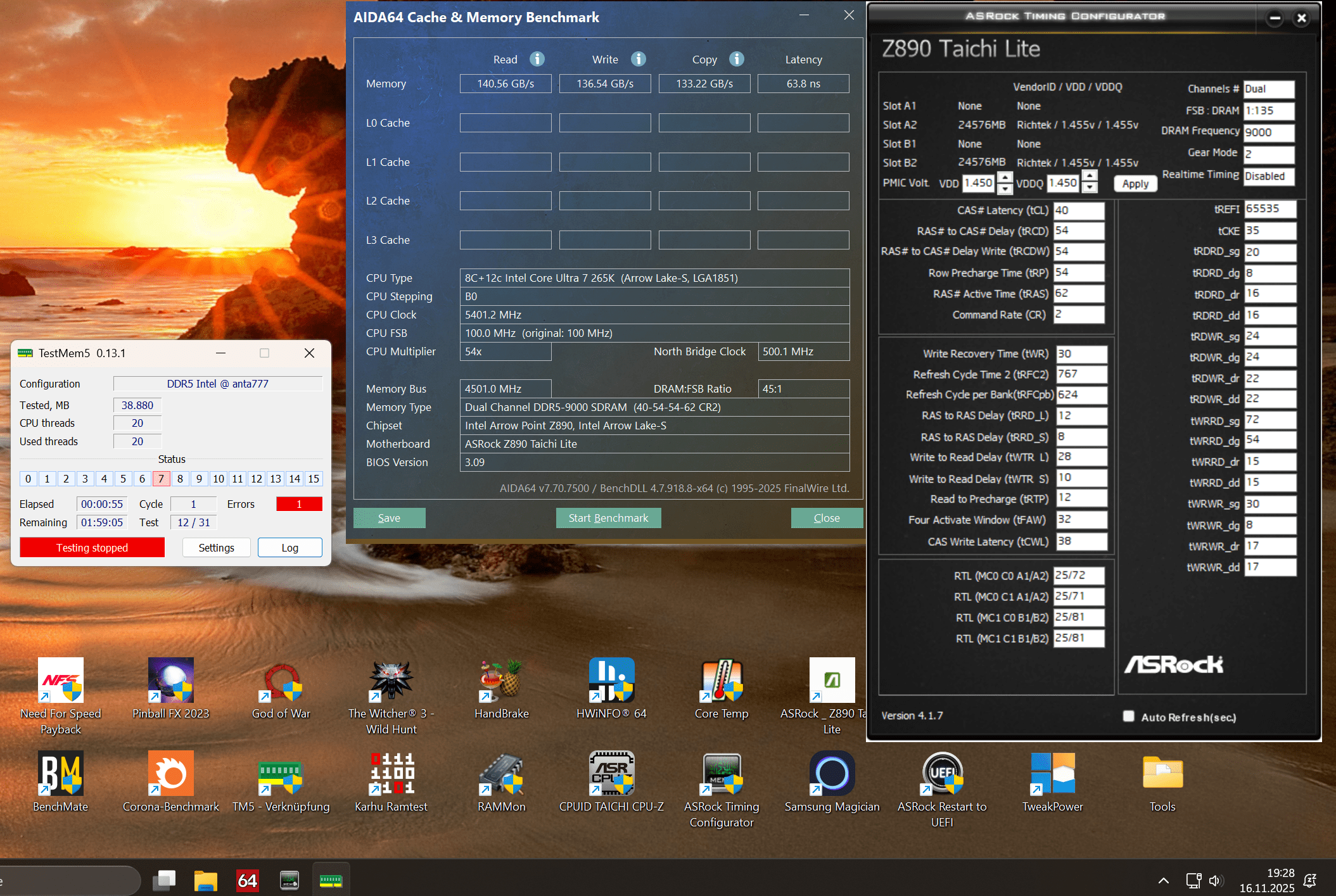

Nicht nur deim Write Wert ist niedrig, der Read ist für 9000 auch recht niedrig . Normal liegt der bei 9K zwischen 38-40GB/s

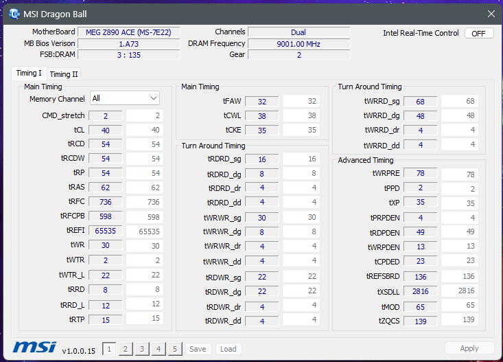

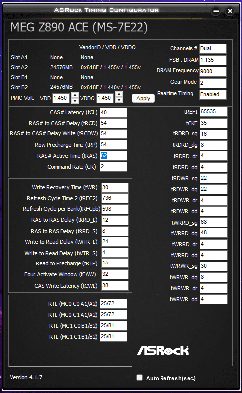

Wie sehen deine Sub Timings aus?
Eventuell schauen ob CCD_L_WR auf dem gleichen Wert ist wie tWRWR_sg
Anhang anzeigen 1157437Anhang anzeigen 1157438Anhang anzeigen 1157440

Um in Y-Cruncher unter 44sec zu kommen, muss ich mit dem Taichi x55 x48 stellen.
Säuft dann 261W allcore mit offenen Powerlimits, allerdings immer noch im negativen Offset.
CPU im original Zustand @ Air.

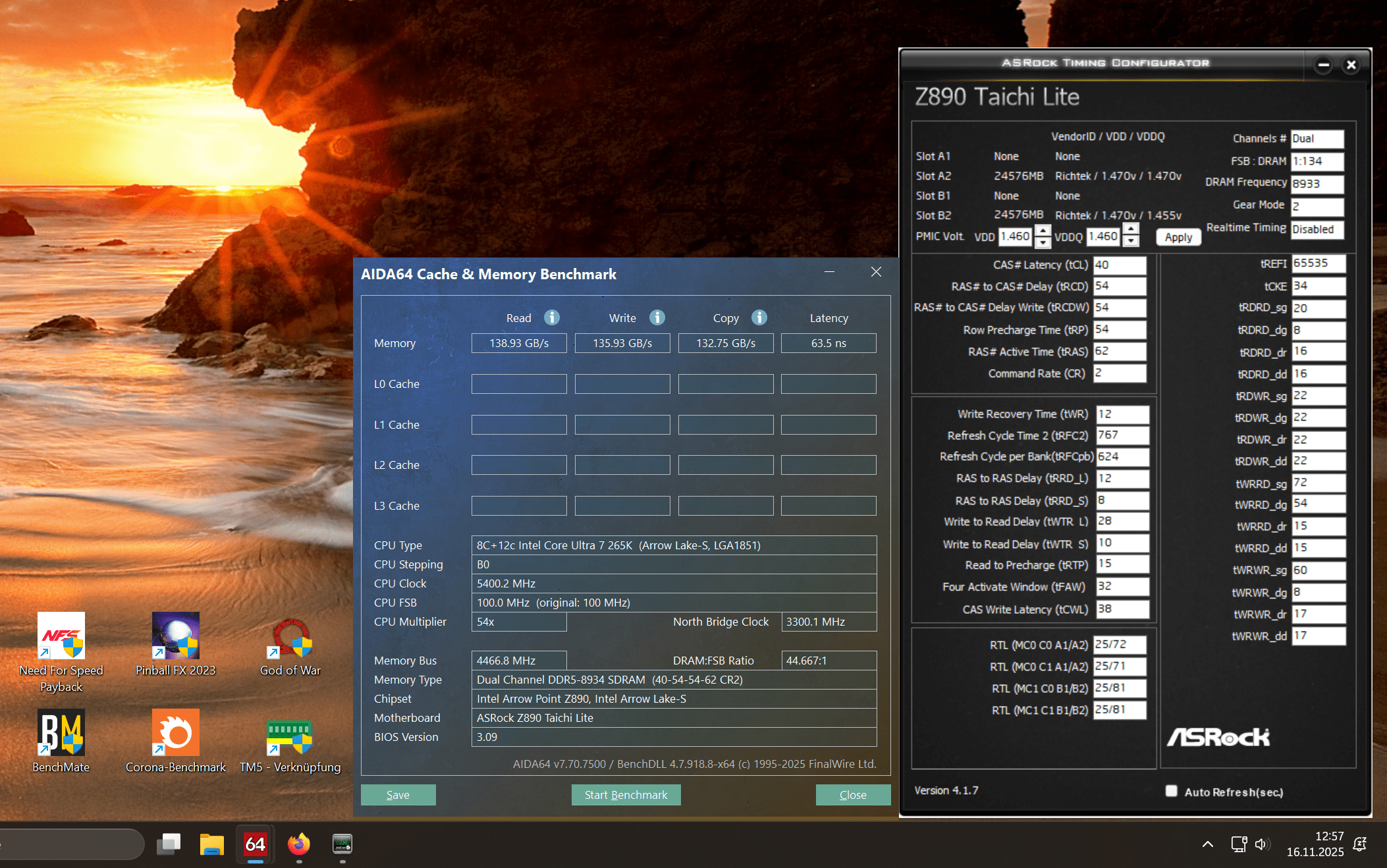

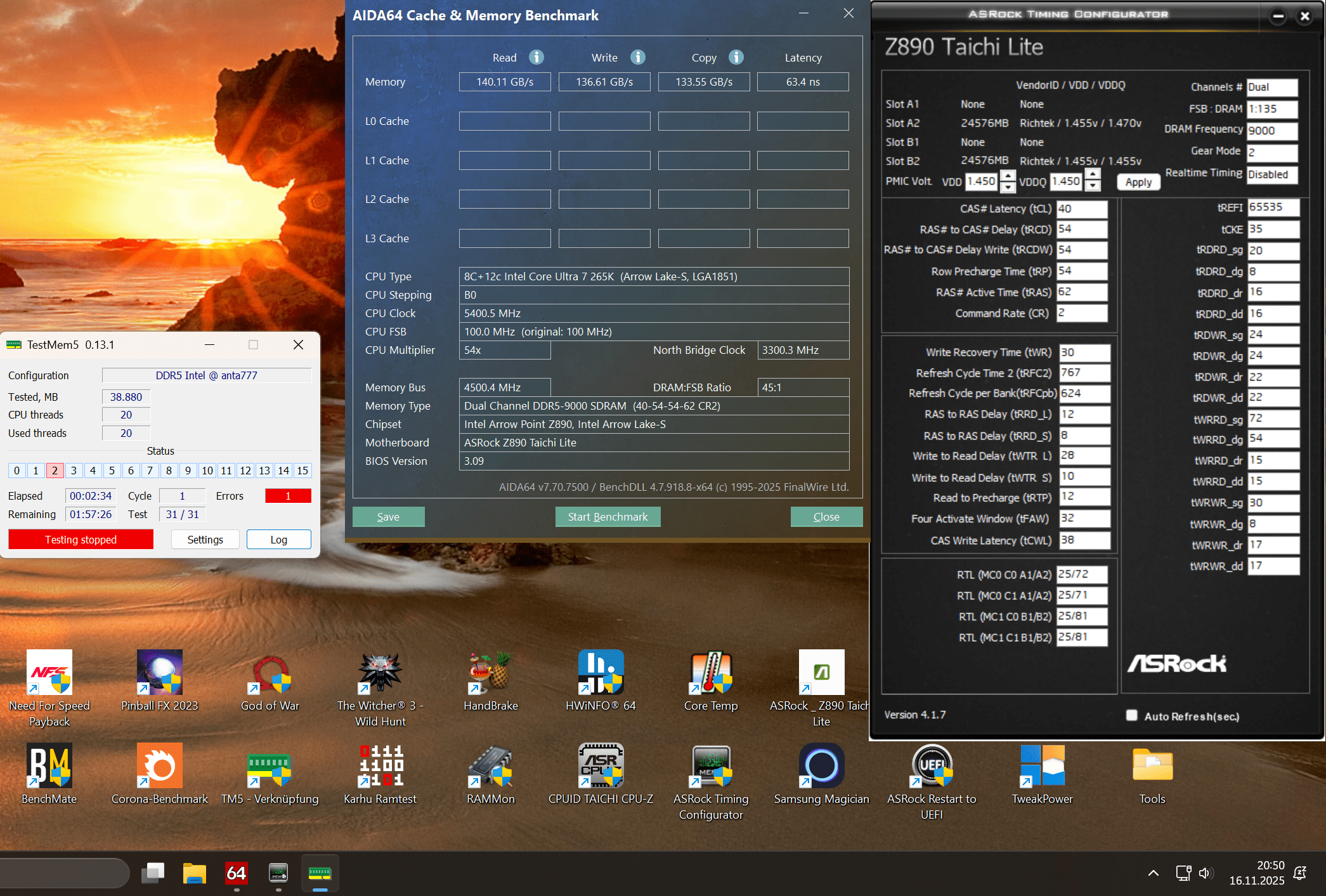

Daily 8933C40 G2 - 9000MT/s instand errors in TM5 und Karhu.

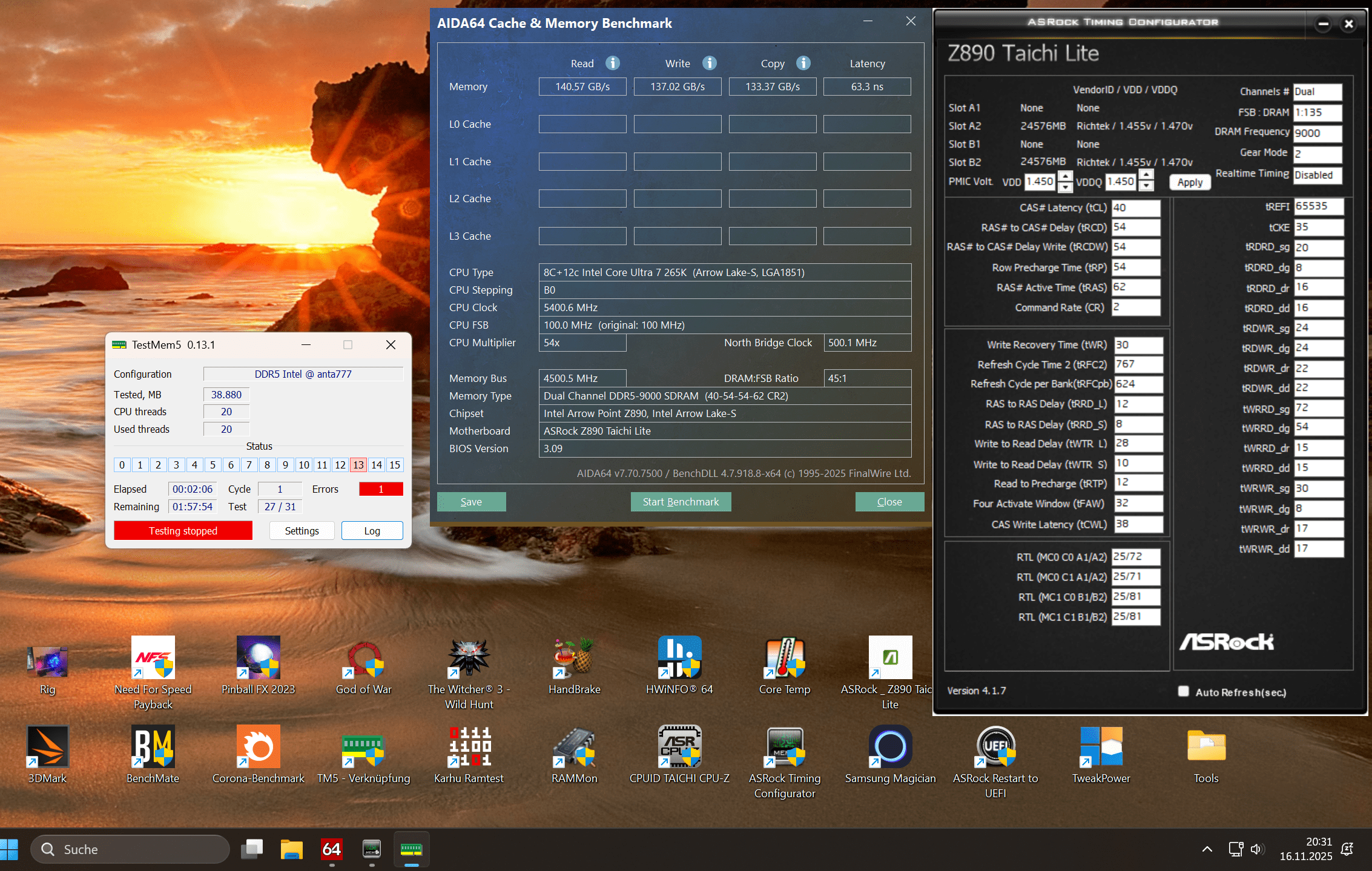

Werner probiere mal tWR auf 30 , tWRWR_sg auf 30 ,tRDWR_sg + _dg mal auf 24 , tCKE 35 ... bei 9000

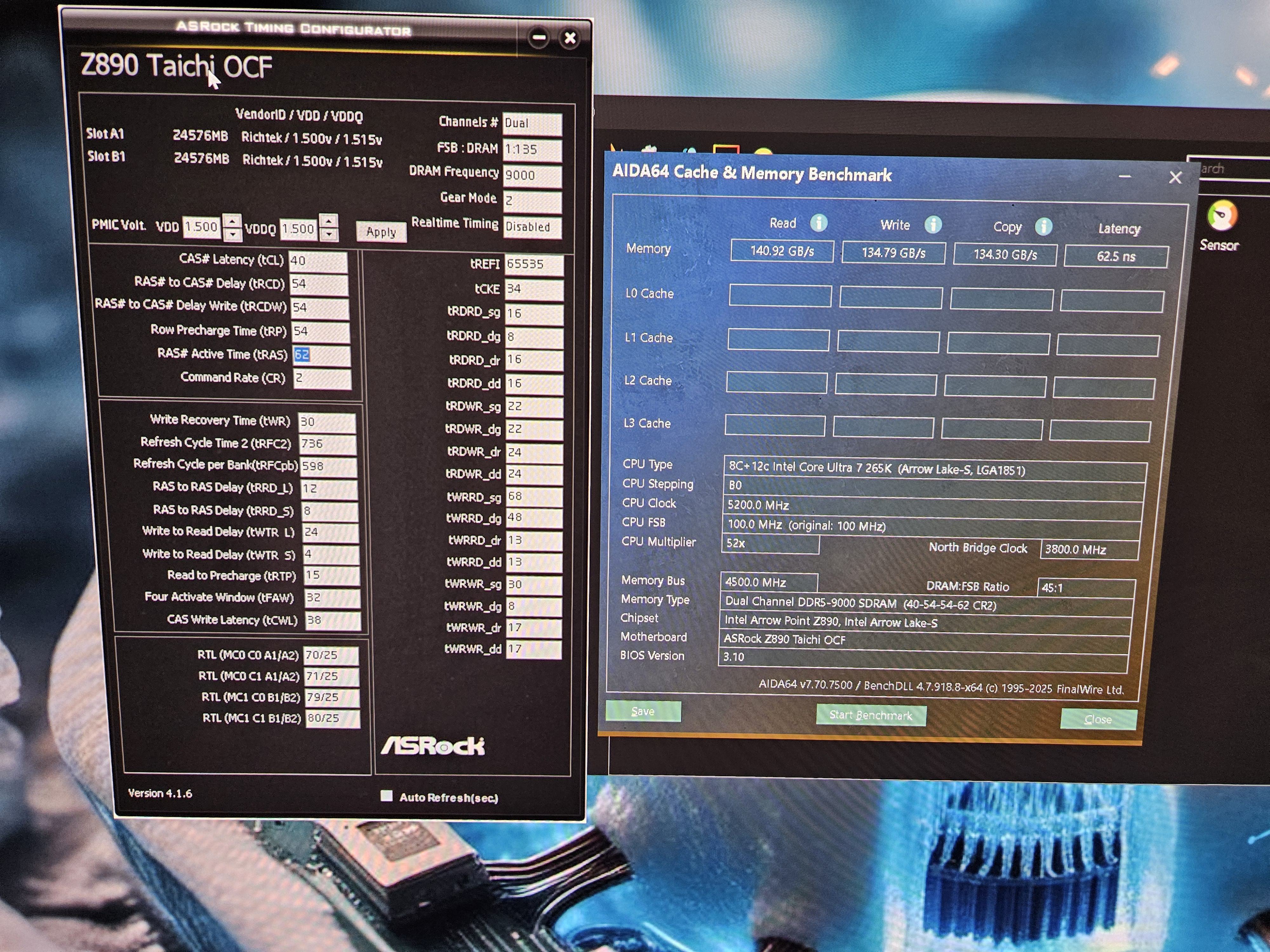

Aber alle hängen sie bei 137k write pff 😂. Nein ich lass es, nein nicht an d2d und ngu gehen. Pfui ist das.

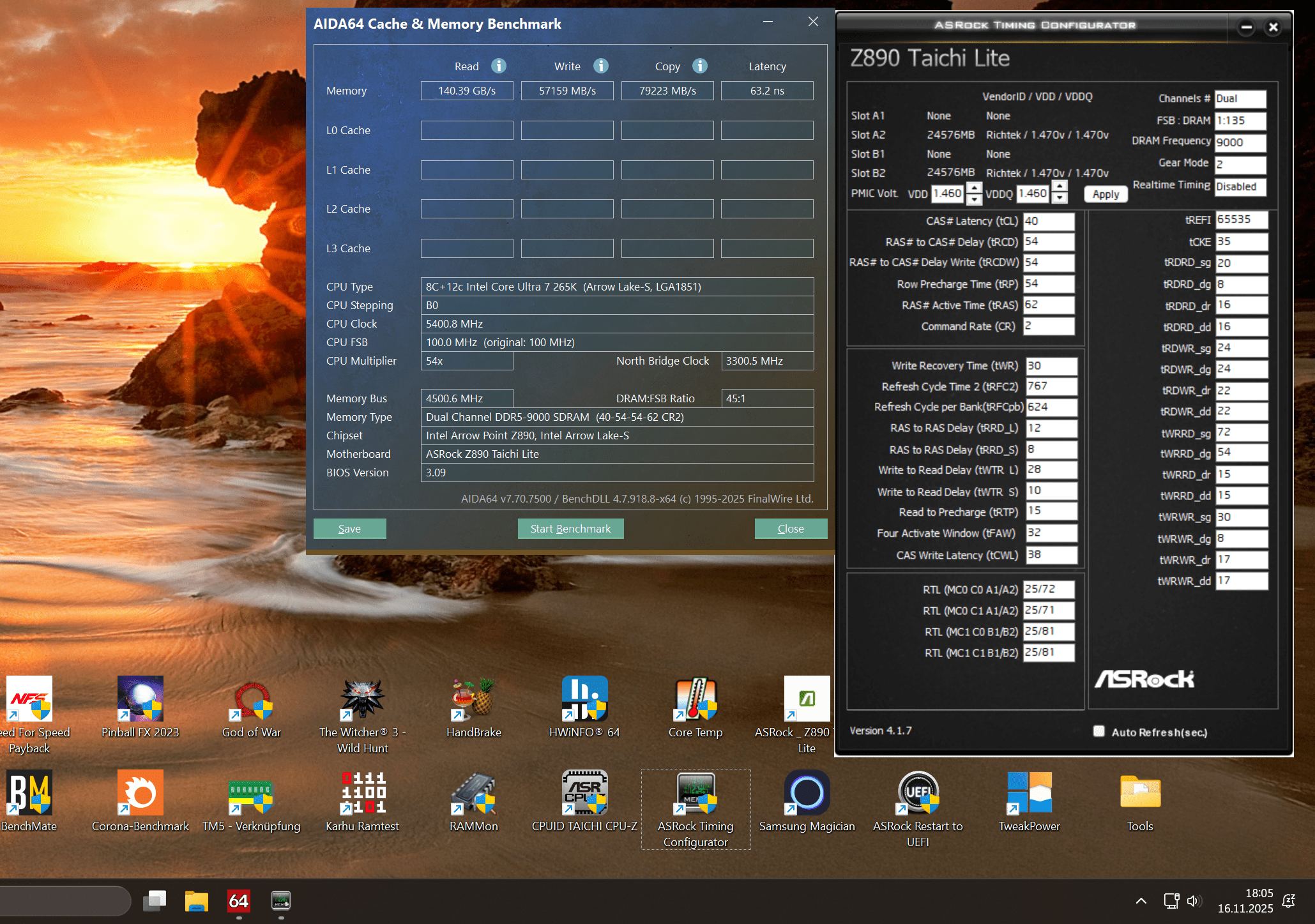

tWRWR_sg 30 ist an dem write & copy Einbruch schuld, denke ich....

So sieht es bei mir aus. Im Grunde identisch zu amd seinen timings. Aber ich habe tRTP auf 12. Meines Wissens nach gibt es dort eh nur zweier steps. 12/14/16. Somit wird 15 eh 16 sein.
das liegt dran wenn CCD_L_WR nicht auch auf 30 ist. Das war bei mir beim OCF auch so.
Die 15 bei tRTP hatte mir @Veii geraten. Hab ich nur vergessen wieder umzusetzen. ist bei mir standard auch auf 12

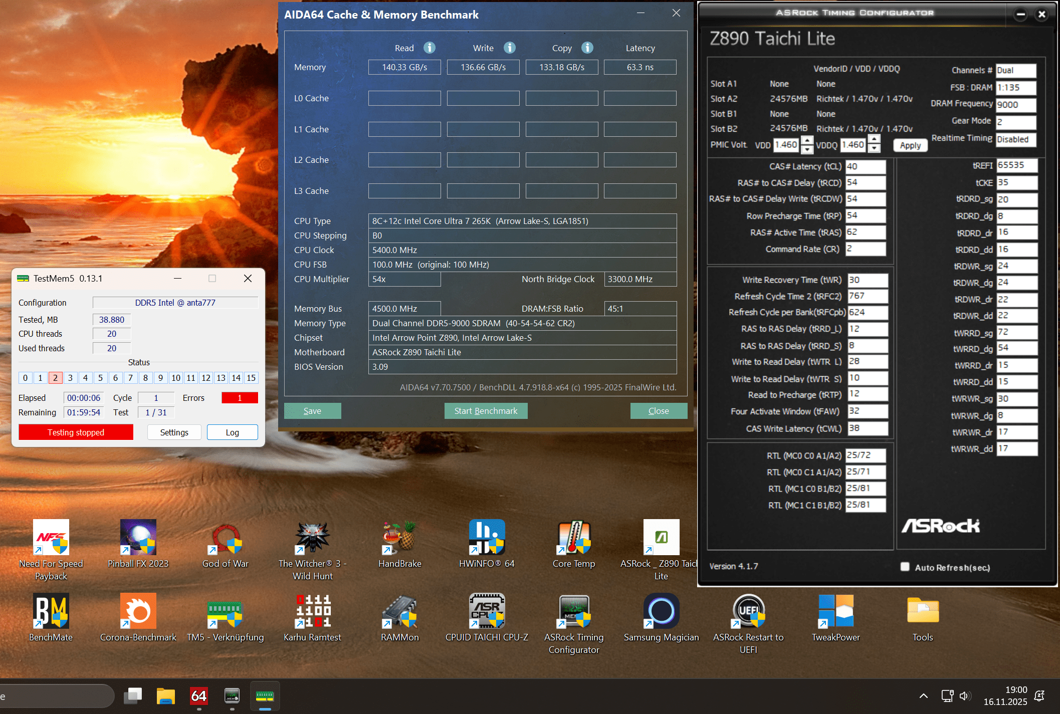

jetzt ...CCD_L_WR 30 und tWRWR_sg 30
Spannungen gesenkt, same Prozedere.
Schade . Wäre ja nice gewesen wenn Du auch in die reihe der 9000er gekommen wärst.
Wie sehen bei dir VccCLK , VccIO und VccDDQ aus ? hast du da mal CLK 1,35 - IO/DDQ mit 1,45 probiert?
Es ist interessant , daß bei mir mit dem 9200er Profil tRFC2 auf 736 gesetzt wird und beim 9000er auf >900. Komisch ist auch das es stable ist wenn ich das 8800er Profil setze und mit 9000/9200 nicht so wirklich da kommen im 4. respektive 9. Cycle fehler.

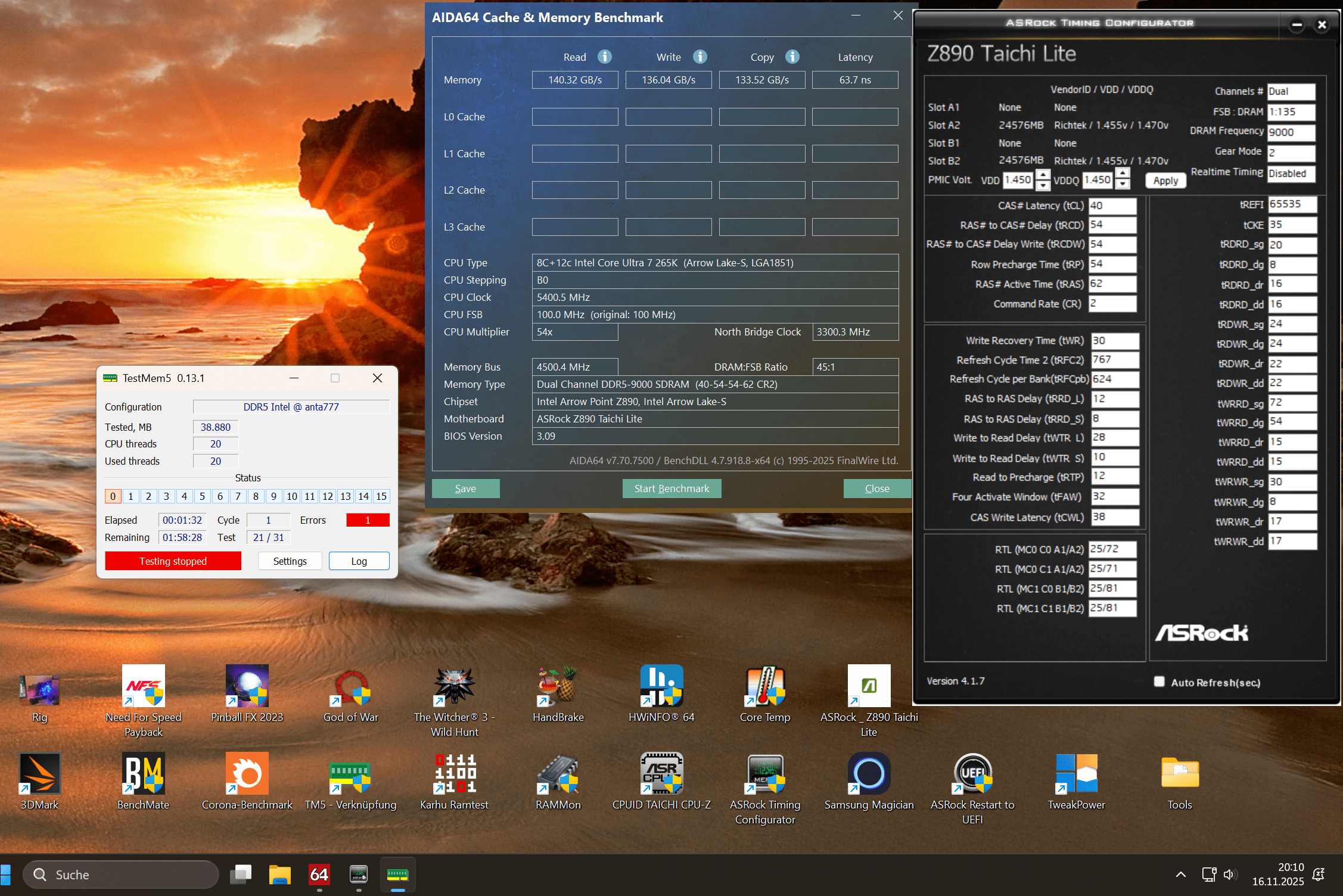

SA auf 1.40V gesetzt läuft eine knappe Minute.
clk auf 1.35V
VCCIO ist bisher immer 1.35V

Clock Termination 80 - Signal Driver Strong 1,5min
SA 1.41V 2min

SA 1.42 - 2,5min da laus mich doch der Affe. Schon 60mV mehr :shot:

Meine Spannungen @ 8933MT/s Gear2
VCCIO = 1.350V
SA = 1.360V Bios fixed Level 1
VDD2 = 1.470V
VccIog = 1.350V
VccClk = 1.30V
PMIC OC Demand United VDD 1.460V - VDDQ 1.460V
