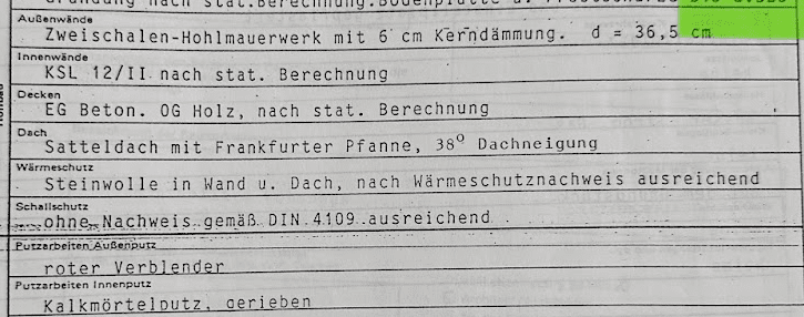

Baujahr des Fensters bzw. Hersteller / Modell steht zwischen den Scheiben am Rahmen.
Das und den Dachaufbau kannst du in Verbindung mit deinem Aussenwandaufbau in Ubakus alles durchrechnen.
Mehr macht der auch nicht :)
Heizlastberechnung dürfte hinfällig sein, da du ja durch die bisherige Nutzung den Verbrauch kennst und somit die Menge an Gas die benötigt wird.
Schaue damit, welchen Strombedarf eine Wärmepumpe hätte.
In Verbindung mit Solarertragsrechner usw. kannst du dann selber schauen, ab wann - und mit welchem Geldeinsatz - sich der Spaß lohnt.
Ich bin mir relativ sicher, wenn du das gewissenhaft selbst machst ist das gründlicher, vorallem da du verschiedene Szenarien vergleichen kannst in Bezug auf Kosten / Nutzen.

Bevor wir unser Doppelschaliges Mauerwerk gedämmt haben, war der Raum zwar warm, aber wen man auf der Couch gesessen hat, hat die Wand hinter dir immer Kälte abgestrahlt, was tottal unangenehm war.
Durch die Einblassdämmung gibt es das Problem nicht mehr, wir haben dadurch zwar eine Ersparnis von rund 20% bei der Heizung gehabt, aber auch ohne die Ersparniss, wäre es mir das absolut Wert gewesen.
Jetzt die Fassade anzugehen macht halt keinen sinn, kostet unmengen an Geld, für am Ende villt weitere 10-20%, da tut es auch einfach ein neuer Anstrich.
