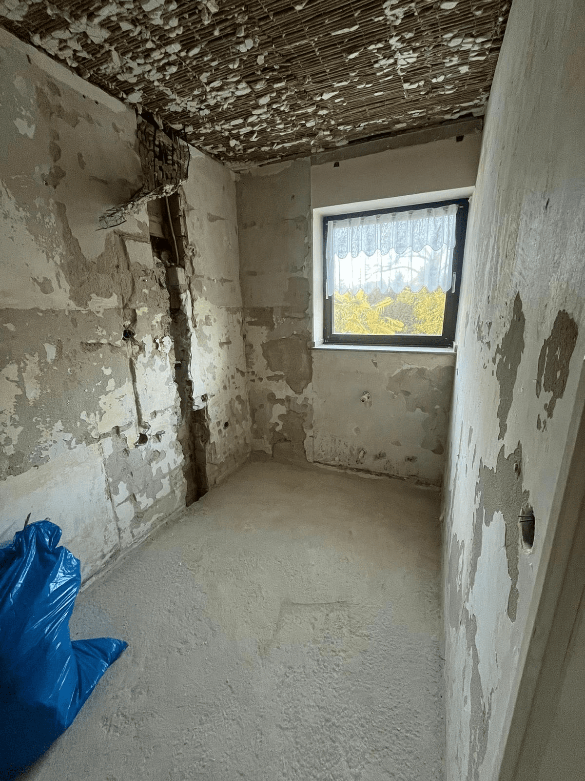

War hier im kompletten OG (irgendwas um die 110m²). Bei der Arbeit hab ich wirklich gekotzt. Erst den kompletten Putz über Kopf runtergeschlagen, danach das Schilf abgerissen. Alles fällt dir in die Fresse :fresse: Da würde ich wirklich nächstes mal irgendwen für kommen lassen.
Dreckszeug das.
Ham wir in der Küche dran gelassen, abgehängt und gleich Spots rein.

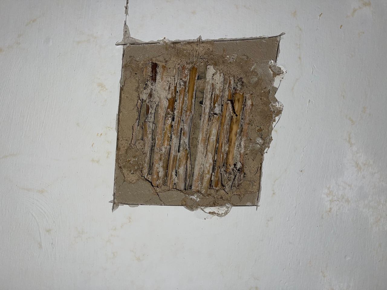

Ist das eventuell (wie früher üblich) Schilf als Putzträger (siehe Foto im Anhang)? Dann könnte darüber trotzdem ein Hohlraum sein. Ein paar Fotos wären hilfreich. Das Wasser muss ja entweder genau über der feuchten Stelle austreten, oder irgendwie die Möglichkeit haben in der Decke zu "wandern".
Genau so sieht die Decke aus.
Aktuell tropft nichts mehr. Sehr komische Sache.
