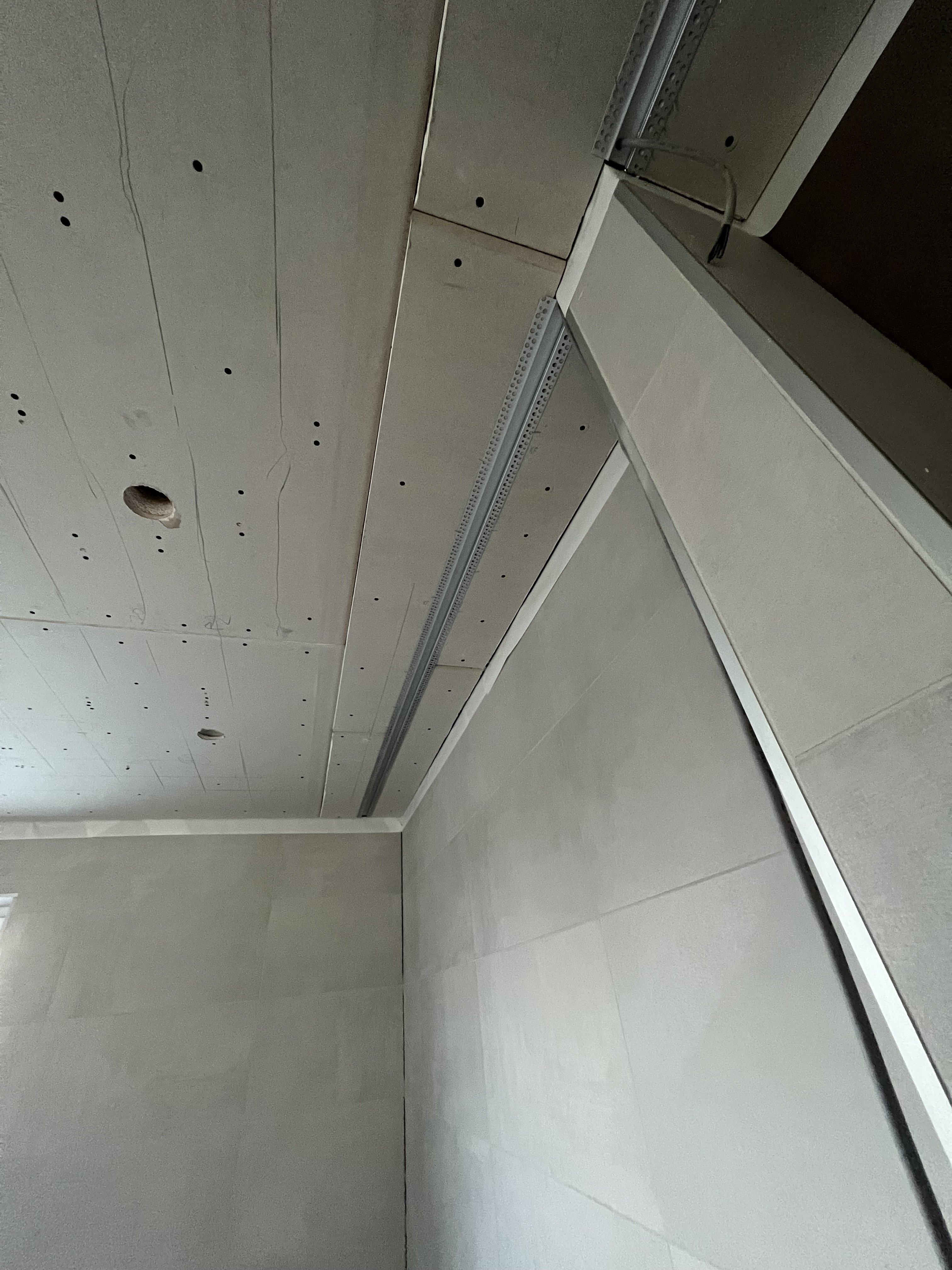

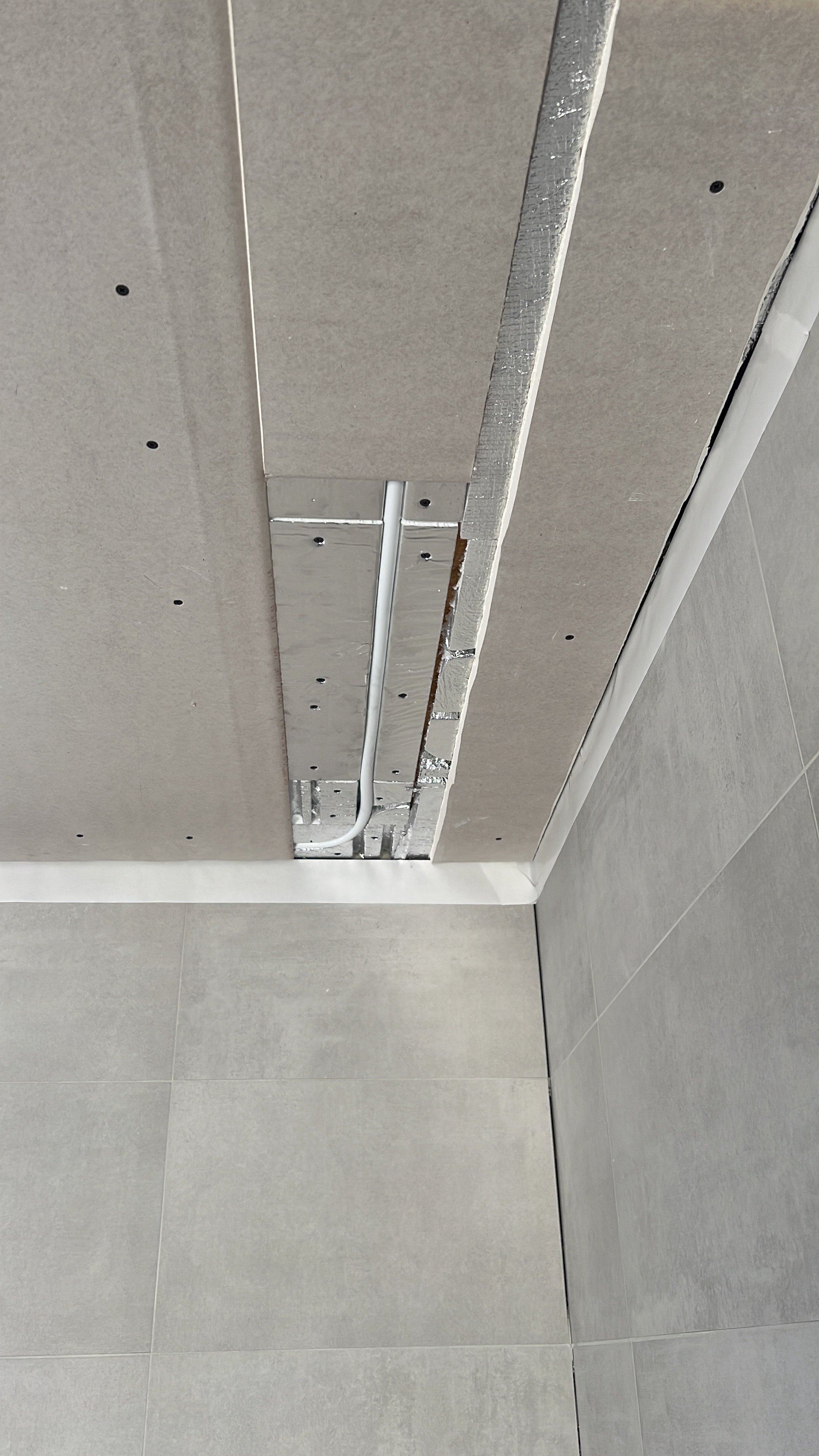

Hat hier jemand eine Empfehlung für ein Profil- oder Leistensystem, mit dem man LED Bänder entweder in Trockenbauplatten einlassen kann, oder in den Stoß zwischen zwei Platten setzen kann?
Da gibts gefühlt vom Billigheimer bis Wucherpreis alles.
das ist doch nur Alu, das dann nach Einbau nie wieder angefasst wird? Wenn man das einbauen kann, gibt's ja da quasi keinen Unterschied (Ersatzteilversorgung für den Diffusor ist vmtl. überall schlecht.)
hab ich bei mir in der Decke, sieht gut aus war aber ne schweinearbeit, suche ich später mal raus.

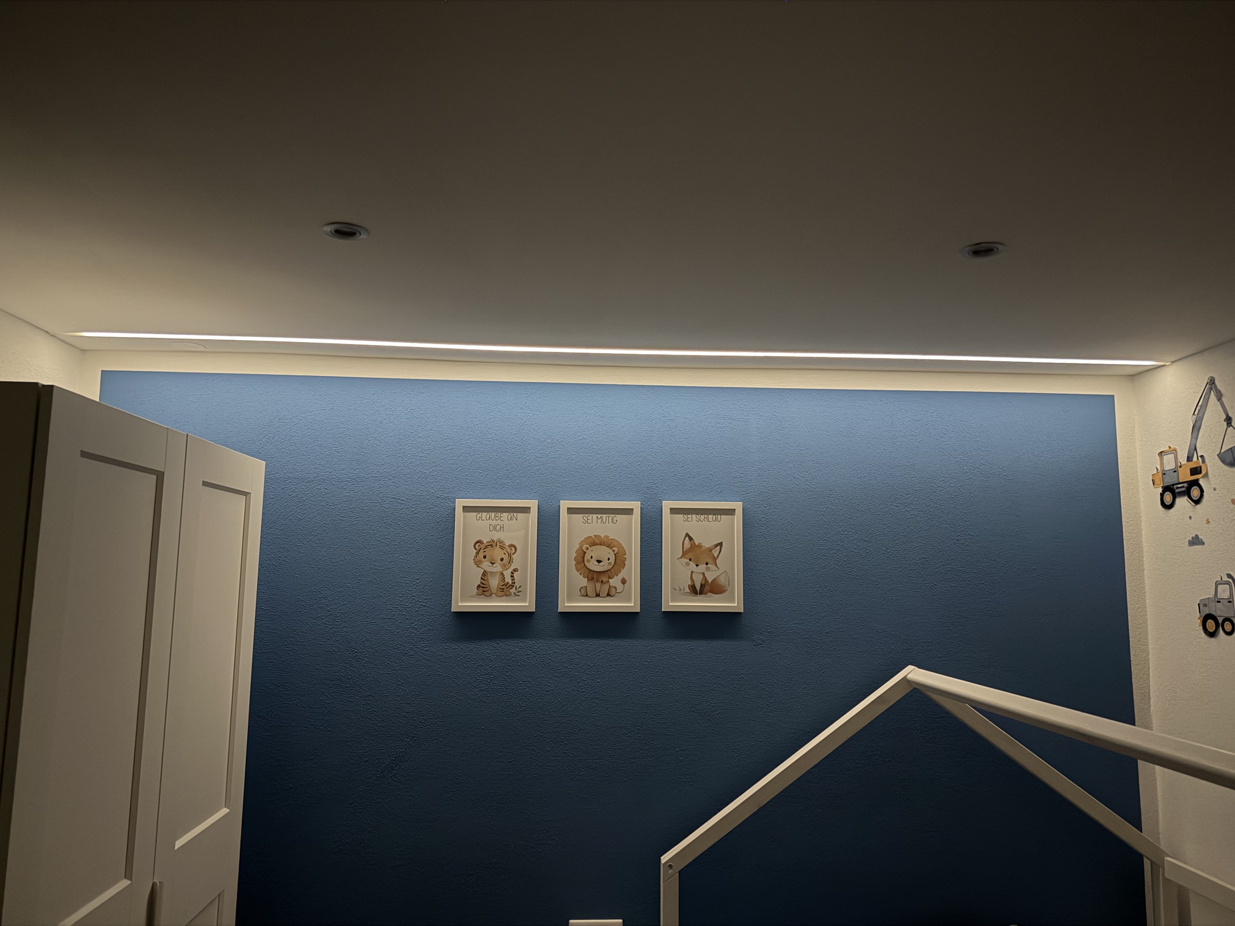

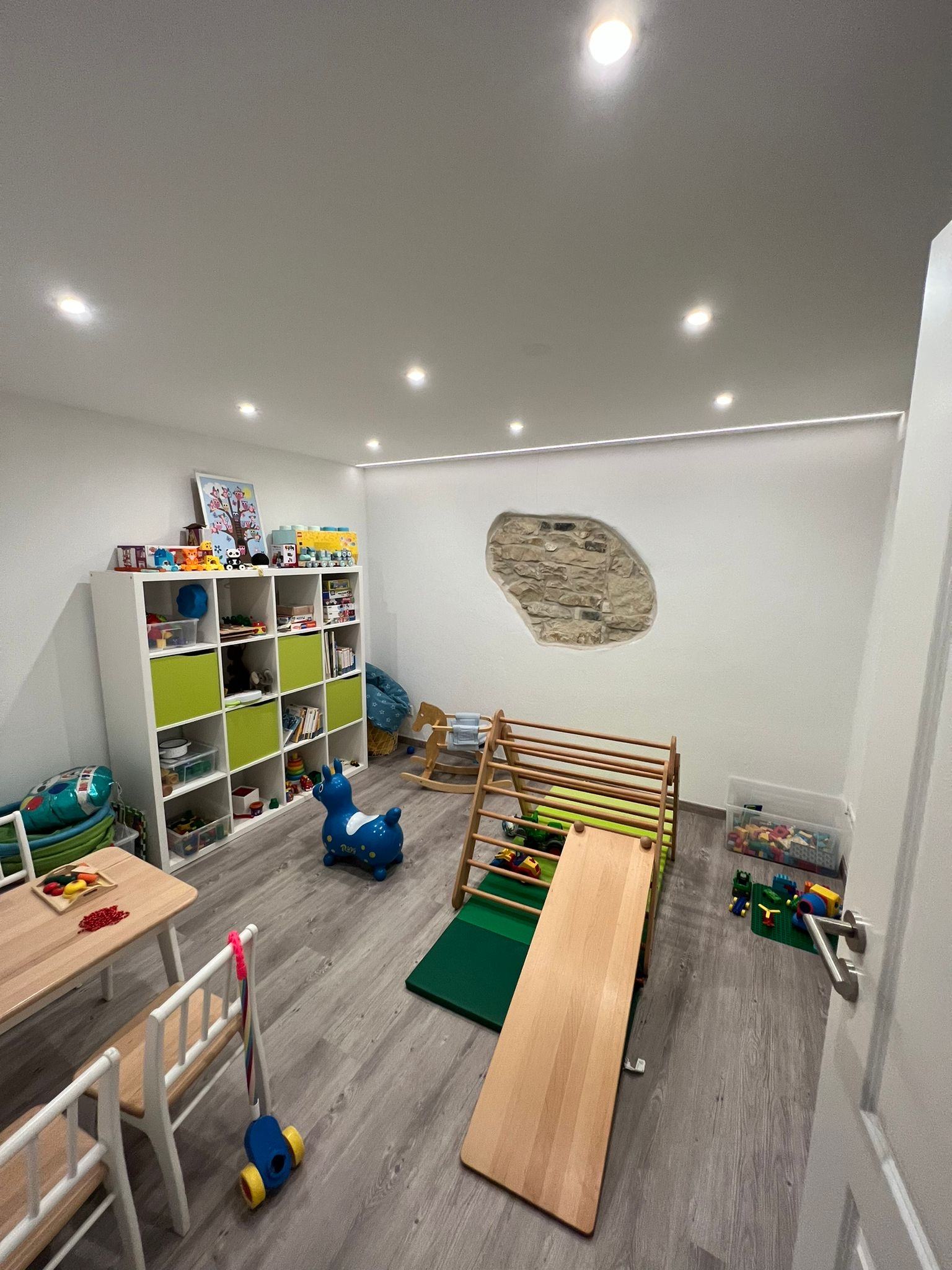

finde leider keine Bestellung o.ä mehr aber das Profil kann man gut erkennen. Kommt zwischen den Plattenstoß bzw. das Profil muss in der Breite ausgespart werden. Anschließend musst es gut einspachteln, ist schon sehr aufwendig aber das Ergebnis ist wirklich sehr gut. LED Stripes habe ich irgendwas von Amazon genommen mit RGBWW. Netzteil sind Meanwell 24v und daran ein Shelly RGBW. Ist auch komplett in Homematic integriert, ich kann mit den Tastern die LED Leisten Dimmen.
50F131B8-E5E3-4ED8-B4B8-2BB530DF14F4.jpeg42266749-E28E-46AD-A6DF-2BECEAE43325.jpegd7fbca06-6ddd-415b-b7a2-9b29d22bb13e.jpeg
Danke dir fürs raussuchen, hab mir genau so eine Lösung jetzt bei LEDs24 bestellt:
jop sieht ähnlich aus., hab ich in den Kinderzimmern, Spielzimmern und im Bad. für das Netzteil + Shelly reicht eine normale Spot Bohrung.

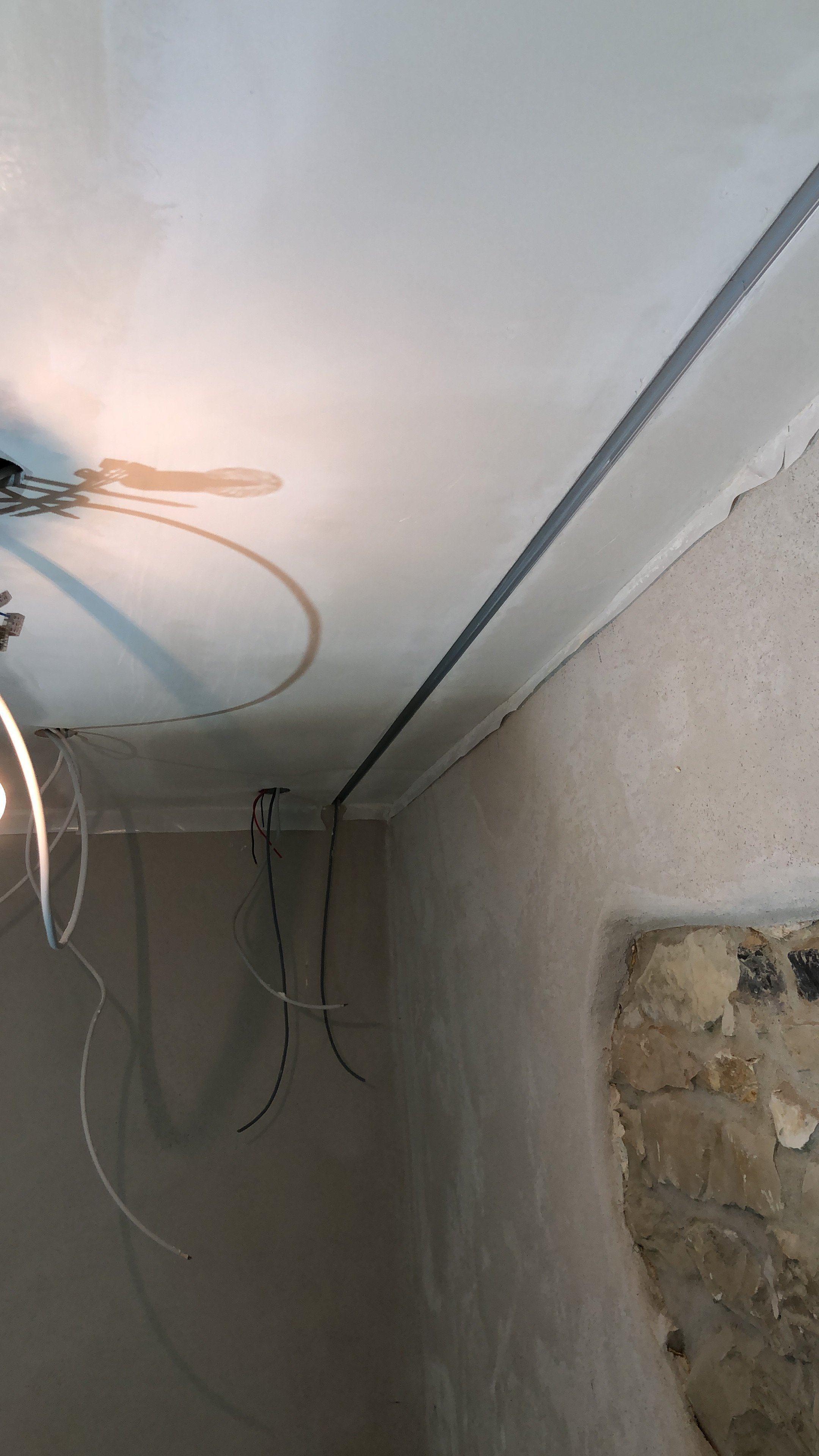

Danke dir - die Erklärung auf der Seite ist super. Habe zum Glück das richtige Profil gewählt. Wird entweder per Oberfräse in eine durchgehende oder auf Stoß zwischen zwei getrennten Gipskarton eingelassen. Muss noch schauen, wie genau ichs mache.
Hier noch ein paar Bilder EDIT: keine Ahnung wieso die Vorschau der Bilder nicht mehr klappt :d sorry
