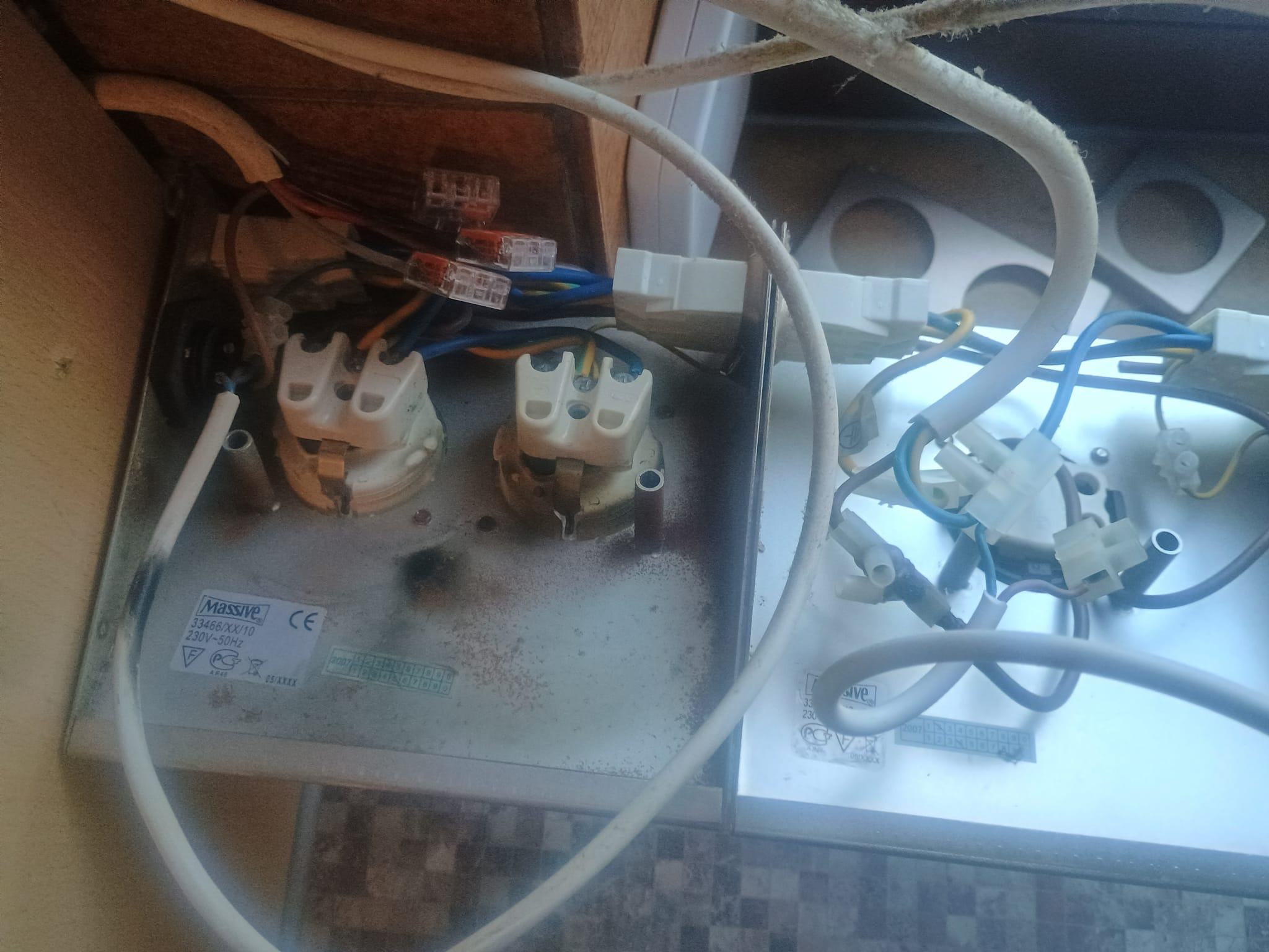

Ja, auf jeden Fall ist das Blödsinn und auch brandgefährlich, insbesondere wie hier bei Schraubklemmen.
So, wie es für mich aussieht (ich habe heute jede Klemmstelle in der Kücheninstallation überprüft), war es so vom Küchenhersteller vor konfektioniert. Ich vermute, dass die Monteure vor rund zehn Jahren einfach nur noch alles so zusammengedreht und gesteckt haben.
Von Schraubklemmen halte ich sowieso nichts. Ich habe noch zwei Klemmstellen entdeckt, bei denen ich die Drähte, ohne lösen der Schrauben, herausziehen konnte. Schraubklemmen können sich mit der Zeit lösen.
Ist es eigentlich noch so (wenn auch unüblich), dass Hartlot noch zulässig ist?
Die WAGOS waren noch nicht von mir.
@SlapAHo war das "Pfusch" auf die "Installation" oder auf Hartlöten bezogen? :shot:
@underclocker2k4 wenn ich es richtig weiß (vom Hören-Sagen) Löten mit hohen Temperaturen und Lötzinn(?) auf Kupferbasis.
P.S. immerhin waren alle verbaute Einzeldrähte 2,5mm².
Löten mit höheren Temperaturen. Ist eigentlich ein Thema im Sanitärbereich
Diese Kücheninstallation ist schon hart unschön. Das gute ist, das du da wohl gut rankommst und man es nun einmal vernünftig neu machen könnte ohne großen Aufwand. Solange man aber nicht beigeht, läuft der Mist in den allermeisten Fällen trotzdem noch 20 Jahre. Denn bei deinen Nachbarn wird es genau so aussehen und wäre es ernsthaft gefährlich, würden deutlich mehr Buden abfackeln.

Hrhr ist natürlich nervig. Könntest du aber da oben recht leicht lösen. Aufschneiden und was dazwischen frickeln wäre die einfachste Lösung.
