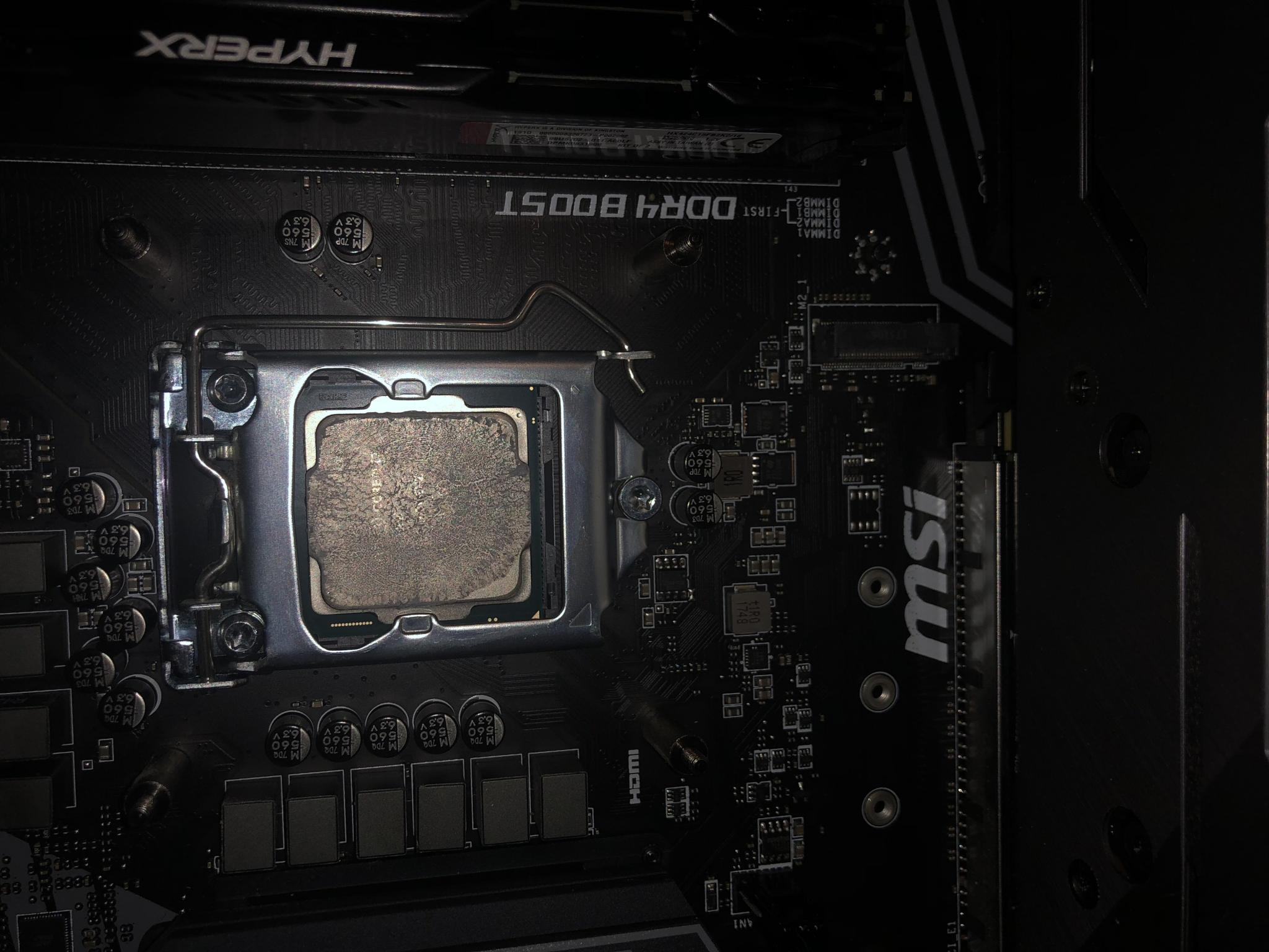

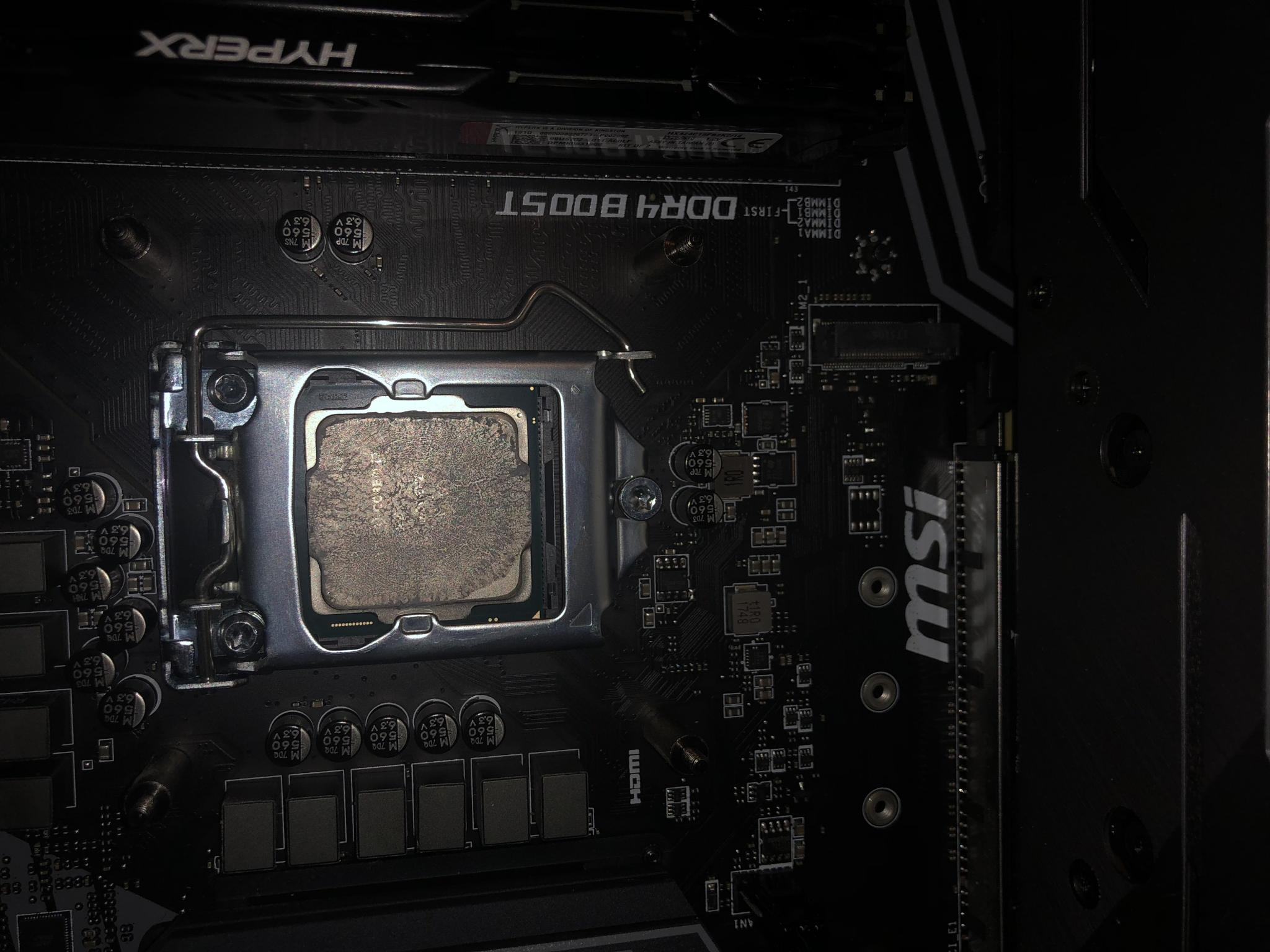

Ich werde den Lüfter jetzt nochmal demontieren und mir die CPU genauer anschauen vielleicht sehe ich ja was.
Prüf mal ob der Kühler richtig sitzt, am Abdruck und Verteilung der WLP schön zu erkennen. :)
Sieht so aus. Habe jetzt nochmal neu Drauf gemacht.
Du hast die WLP aber erneuert oder?
Ja habe ich gerade nochmal gemacht.
- - - Updated - - -
Sauber gemacht und Neue Drauf.
