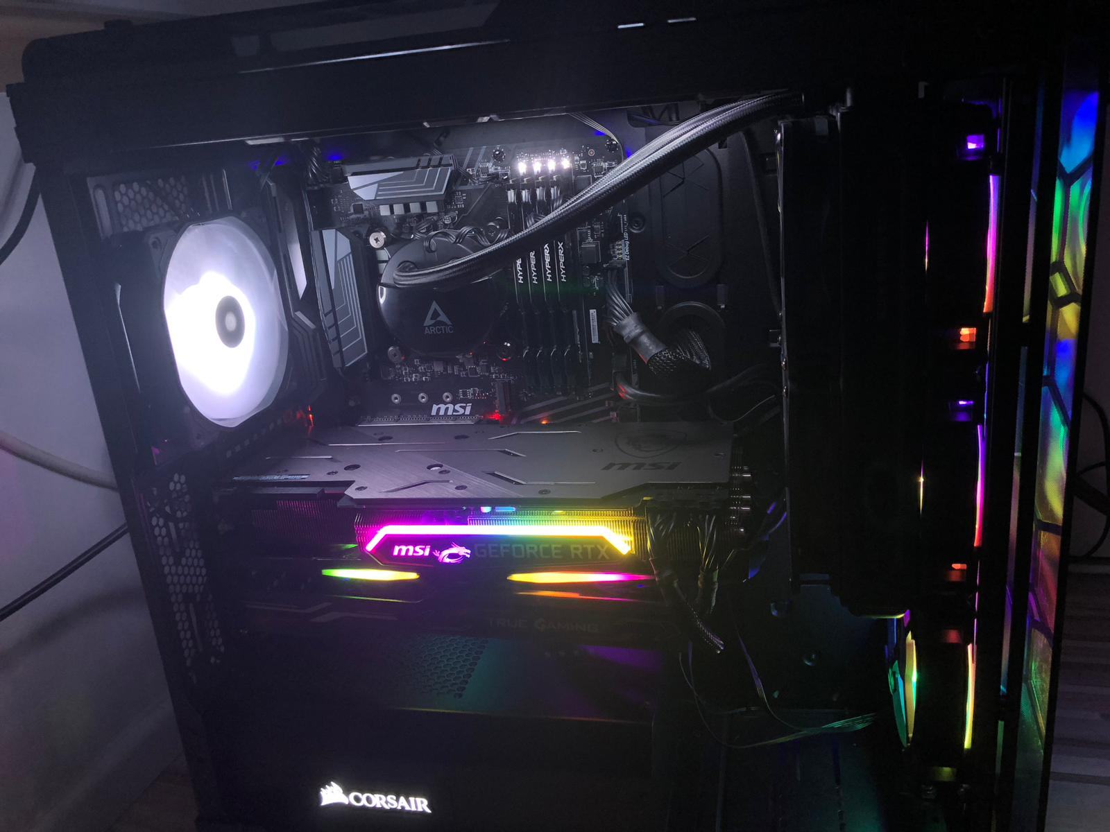

ich habe letztes Jahr im Mai eine PC bei Mindfactroy zusammengestellt und auch zusammen bauen lassen. Jetzt habe ich ein Fehler der aus irgendeinem Grund auftritt.
Wenn ich ein Spiel Starte und dann Spiele hält sich die Temperatur zwischen 45 und 65 Grad ( Manchmal Sprünge auf 90+). Wenn ich neben dem Spielen Youtube öffne Steigt die Temperatur rasant an auf 90-95 Grad und manchmal hängt der PC sich Komplett auf. Als Grafikkarte habe ich die RTX2080 verbaut und Gestern habe ich das Gehäuse Sharkoon TG5 durch das Corsair Crystal 570x ersetzt. Ich habe dann noch für die Front Corsair LL120 3 Lüfter Pack mit Lighting Node PRO Gekauft diese in der Front angebracht und den Radiator der Aio in der Front Installiert. Meine CPU läuft seit über 1 Jahr auf 5 Ghz ohne Problem und seit gestern wird sie einfach zu Heiß. Habe schon die Wärmeleitpaste gewechselt ohne erfolg. Ich habe mal ein Video vom Verhalten der CPU bei Prime95 gemacht. Bis vor dem Wechselt hat Prime die CPU nicht über 85 Grad Gebracht egal wie lange es Lief. Desktop 2019 06 20 19 15 10 02 - YouTube

Pumpe wird im Bios mit 5500 RPM angegeben und die Lüfter dazu mit 1100 RPM. Der Radiator wird nicht heiß auch nicht der CPU Kühler. im Idle geht sie nicht über 30 Grad liegt eher bei 25-27 Grad
- - - Updated - - -
Hier bei mir ist es Gerade keine 20 Grad warm. Die Grafikkarte geht bei mir bei dem Jetzigen Wetter auch nicht über 65 Grad. Die CPU lief ja die Ganze zeit schon auf 5Ghz egal bei welchem Wetter auch die Letzten Wochen wo es so Warm war ist sie nicht über 85 Grad gegangen. Habe auch schon die Spannung auf 130 W gesetzt aber dann Taktet sie auf bis zu 4ghz Runter. Erst nach dem ich das Gehäuse gewechselt habe sind die Probleme mit der CPU. An dem Gehäuse liegt es aber nicht da die Grafikkarte jetzt schon 20 Grad Kühler läuft als vorher. Irgendetwas muss ich beim einbauen Falsch gemacht haben oder die Pumpe hat sich zu gesetzt.

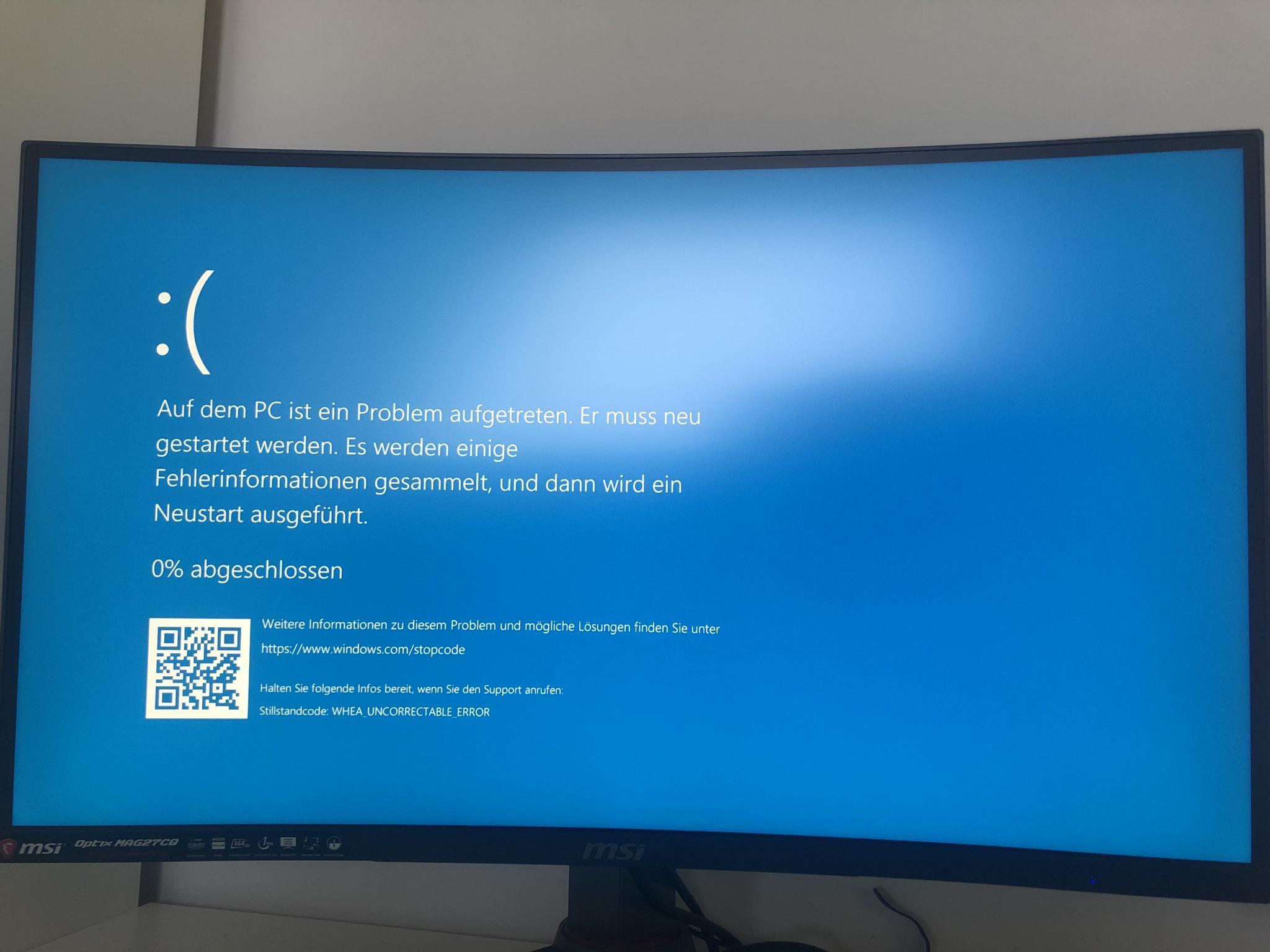

Mit 1.35 V bekomme ich Bluescreens bei 100% Auslastung

Kann es sein das was am Mainboard beim einbauen Kaputt gegangen ist ? Vorher hat alles Funktioniert. Als Mainboard habe ich das MSI Z370 SLI Plus.
