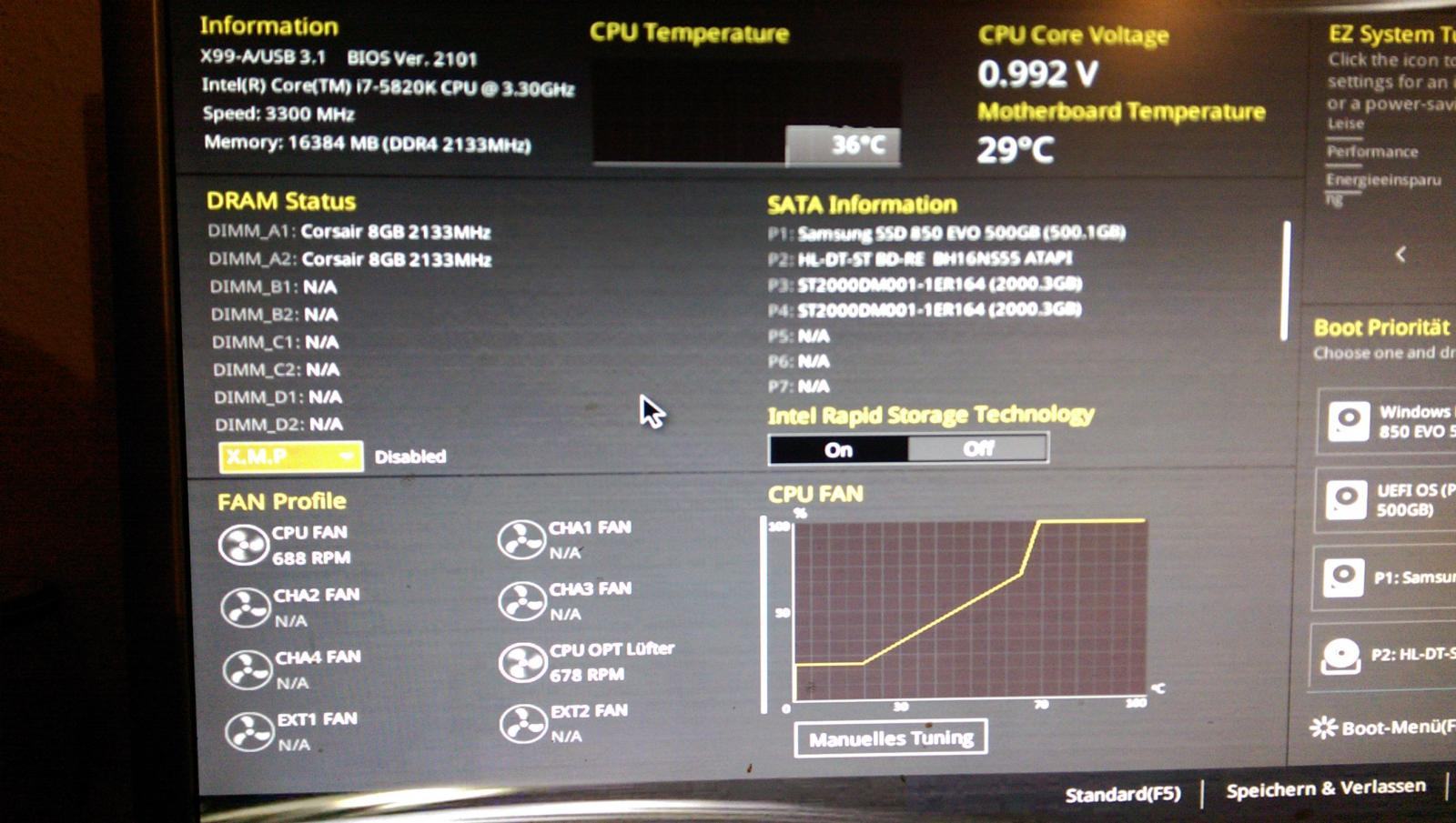

Aktuell läuft mein RAM auf 2133 MHZ und 15-15-15-36. Möglich wären ja 3200 MHZ und 16-18-18-36.
Das kann ich in meinem BIOS auch locker erreichen in dem ich mein RAM Profil auf X.M.P setze oder ich lege den Schalter am Mainboard um. Dadurch läuft mein RAM auch auf 3200 Mhz, 16-18-18-36 nur wird meine CPU dabei auch übertaktet. Das wollte ich eigtl. nicht. Die Möglichkeit besteht ja das ich die settings von der CPU zurücksetze aberist das überhaupt okay?
Soll ich nur den RAM von 2133 Mhz, 15-15-15-36, 1,2 V auf 3200 Mhz, 16-18-18-36,1,5 V setzen oder soll ich einfach auf X.M.P stellen ?
Oder soll ich es ganz lassen weil es sich nicht lohnt?
Also
wenn ich
DRAM Status X.M.P Disabled

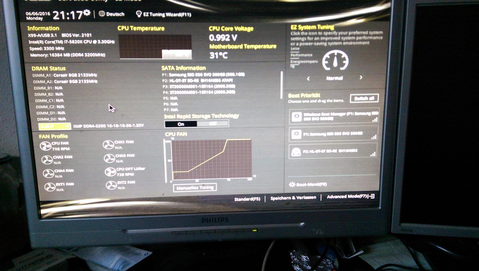

Auf X.M.P XMP DDR4-3200 16-18-18-36-1,35 V stelle

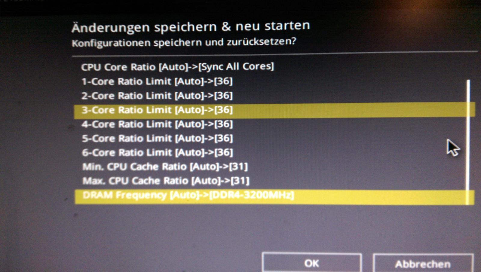

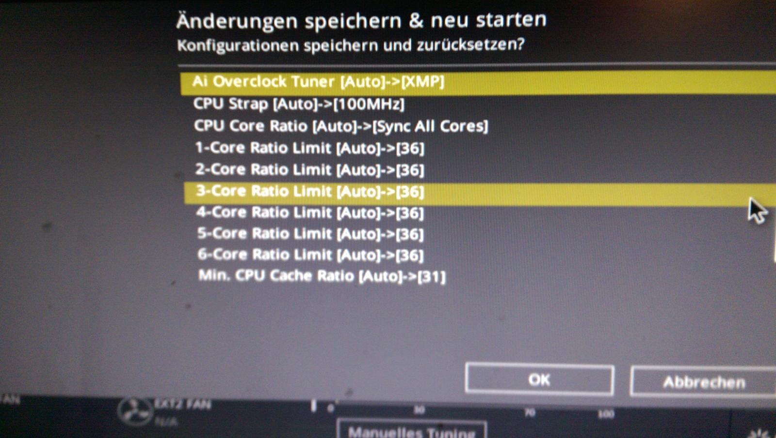

Passiert folgendes:
Anhang anzeigen 364089Anhang anzeigen 364088

Soweit mir bekannt ist, muss der Cache Takt mindestens so hoch sein wie der RAM (Real)Takt. Also bei 3200MHz min. Cache = 1600 MHz. Was bei BCLK = 100 MHz minimum Cache Ratio = 16 macht. Wieso er da auf 31 geht erschliesst sich mir nicht. Hier würde ich ein Ratio von 16 einstellen. Ansonsten taktet dein Cache auch im idle nie runter, was unnötig Strom verbrät.
Und wieso kommst du darauf, dass sich der BCLK ändert? 100 MHz sind standard Setting, also Auto -> 100 MHz bewirkt rein gar nichts, ausser dass er auf 100 MHz gefixt wird (was ich sowieso empfehlen würde).
Das Sync All Cores Feature macht mein ASUS Brett auch immer und find ich als OCer ein gutes Feature. Das ist allerdings in deinem Fall nur ein marginaler OC (von 3.4GHz auf allen 6 Cores auf 3.6 GHz). Entweder du lässt es so oder du stellst es halt manuell auf Default Einstellungen. Die fraglichen Einstellungen sind ja jeweils aufgeführt, wenn man die Änderungen akzeptieren will (siehe deine Bilder)
Ist bei mir aber ganz genauso, wenn das X.M.P Profile geladen wird stellt er automatisch auf 125 Strap um. ; )
