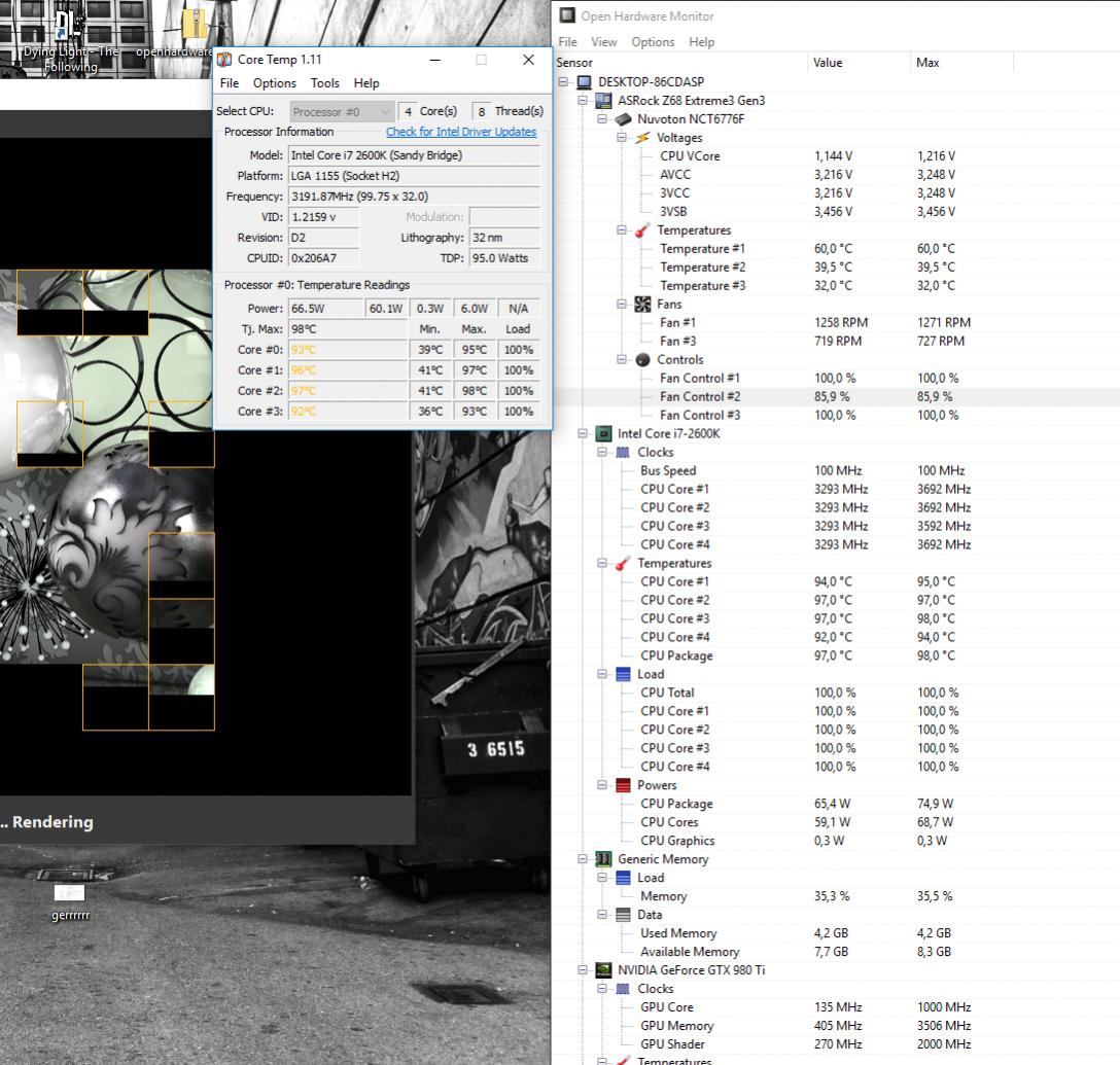

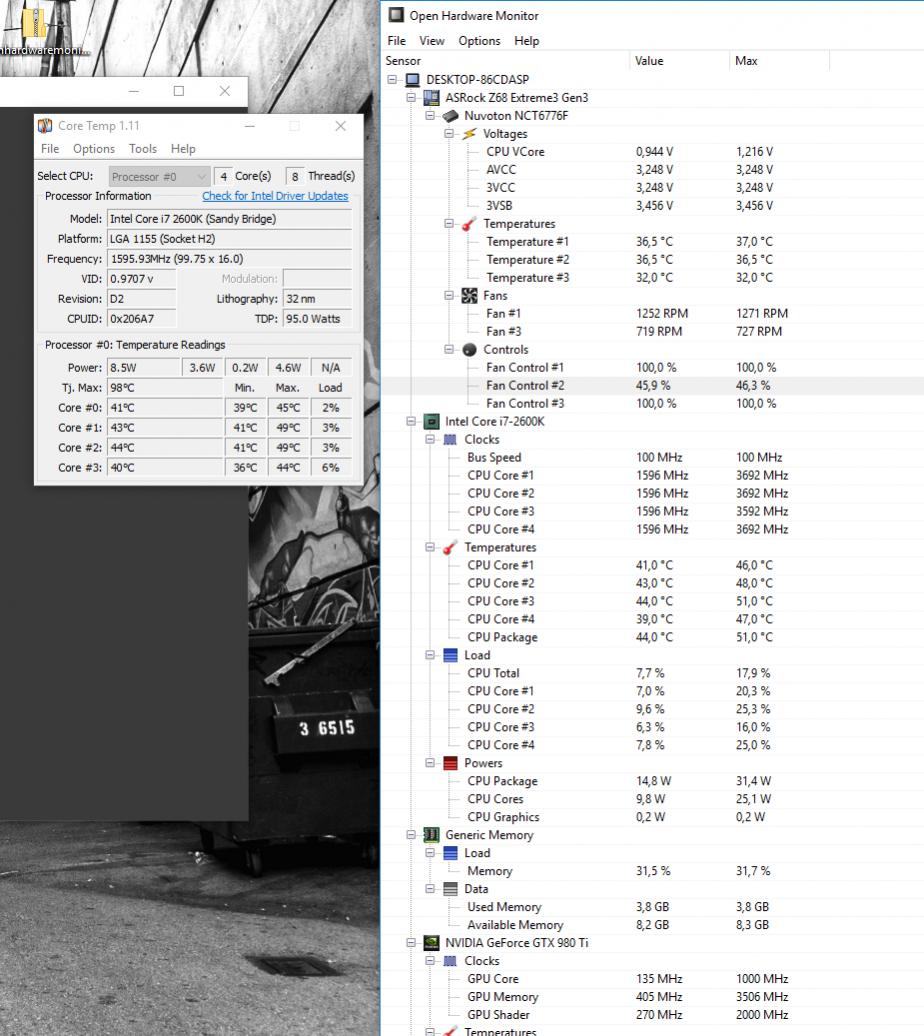

Mein I7 2600k läuft im Idle auf 35-40 Grad was denke ich ok ist, jedoch sobald die CPU unter Vollast steht (bzw in Games)

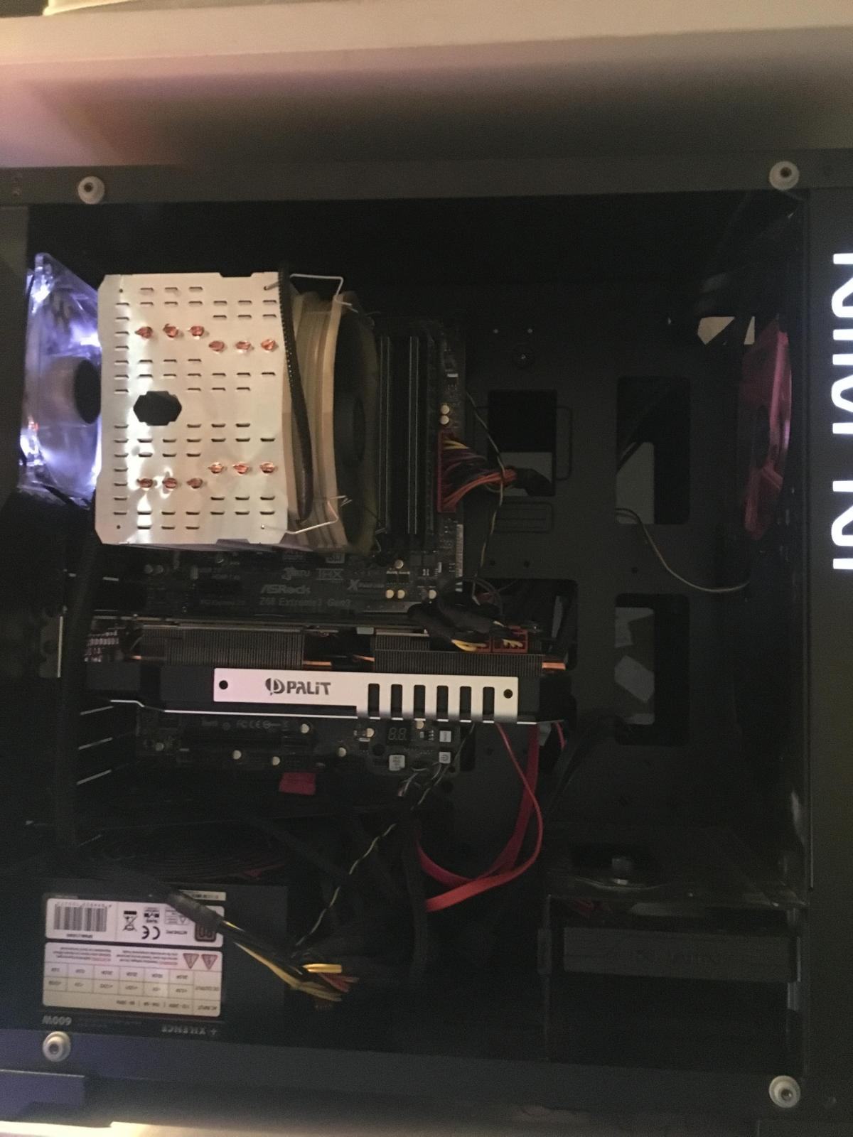

gehen die Temperaturen auf bis zu 97 Grad danach fängt die CPU selbst an runterzudrosseln wenn ich das richtig sehe, was mir jetzt erst nach ca 6-7 Monaten aufgefallen ist ein Wunder das die überhaupt noch läuft. Sobald ich zb. Cinebench oder Games schließe fallen die Temperaturen auch sofort sehr sehr schnell wieder. Kann es sein das trotz Default Umstellung irgendwas mit der Spannung nicht stimmt? Habe auch mal meinen Finger an die Wärmeleiter vom Kühler gehalten und es war auf jeden Fall ziemlich heiß, auch wenn man das eig nicht macht ^^ Ich lad mal noch ein paar Fotos dazu hoch.

Sieht an sich alles optisch ok aus, aber für mich ergeben diese Werte nur Sinn wenn der Kühler keinen richtigen Kontakt hat.

Ja prüf den Sitz des Kühlers nochmal. Mein 2600k auf 4,3Ghz lief unter last bei 55° mit Luftkühlung.
Mach mal nen Bild von der WLP Verteilung auf dem Die und dem Abdruck auf dem Kühlerboden nach Demontage. selbst die Idel Tempf finde ich recht hoch mein Lufgekühltes Sys E5-2683W mit Thermalright Kühler dropt auf 30 Grad im Idle und der säuft mehr.

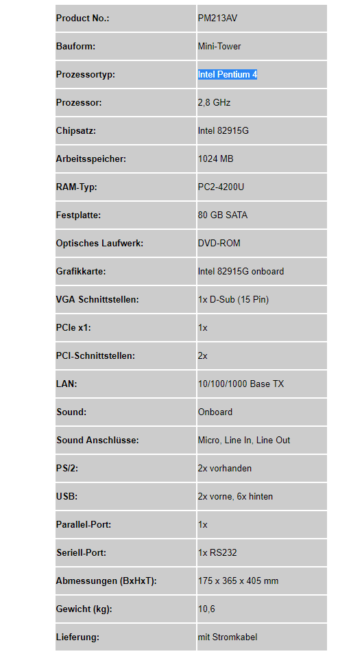

Leute gerade nochmal im Keller geschaut, hab noch nen alten PC gefunden mit nem Stock Lüfter drauf hab einfach mal die Daten als Bild rein
(könnte das nicht zumindest übergangsweise bisschen besser funken wie mit dem broken Macho von mir? Lautstärke wäre mir egal) meint ihr
der passt drauf? bevor ich wieder rumschraube danke euch :3 sockel mässig haut das wahrscheinlich nicht hin denk ich
der kühler passt da nicht drauf . der PC ist zwar aus der Steinzeit aber reines Surfen packt der noch aber dann mit nem aktuellem Betriebssystem da wird wohl noch en XP drauf laufen
