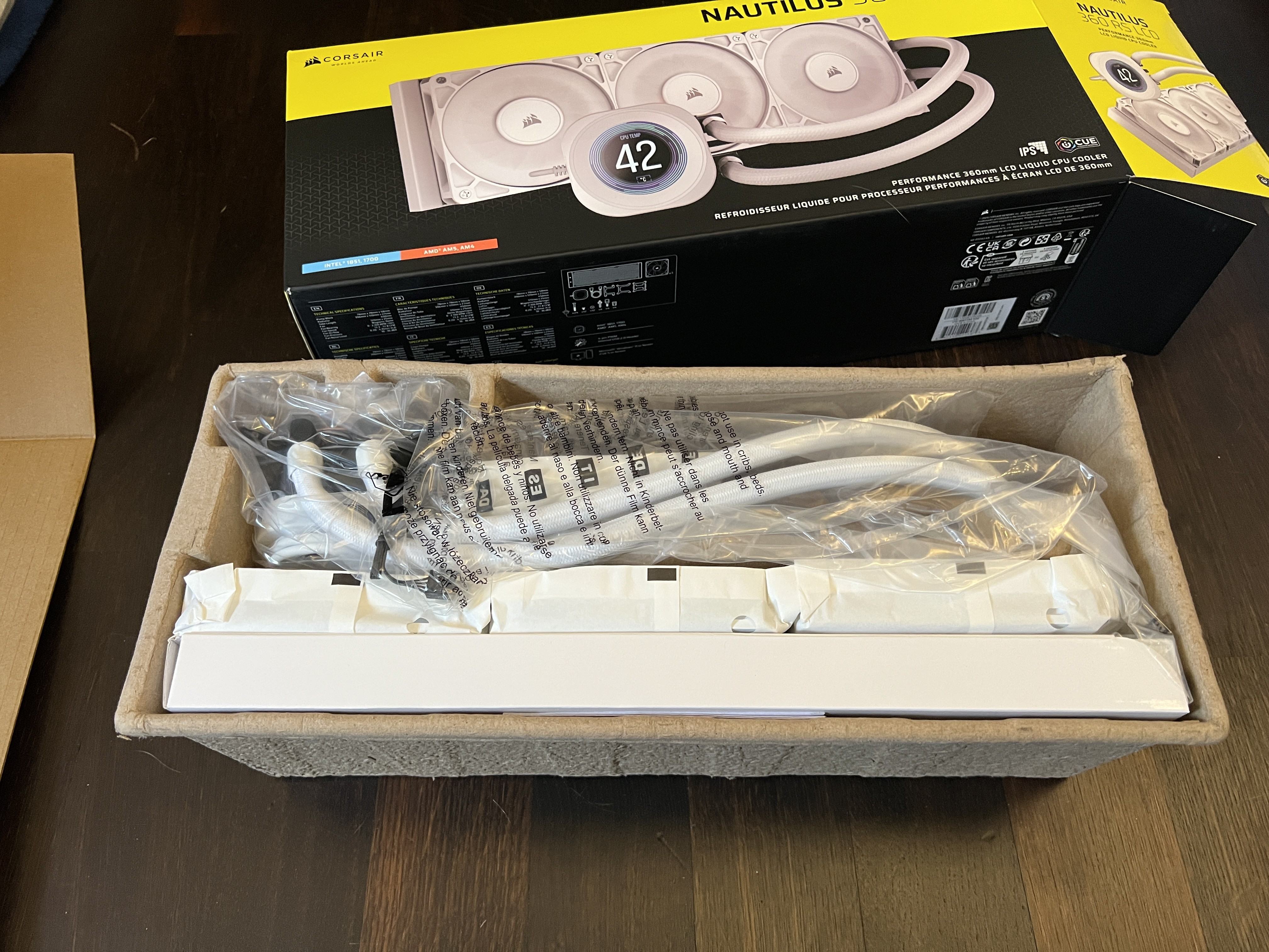

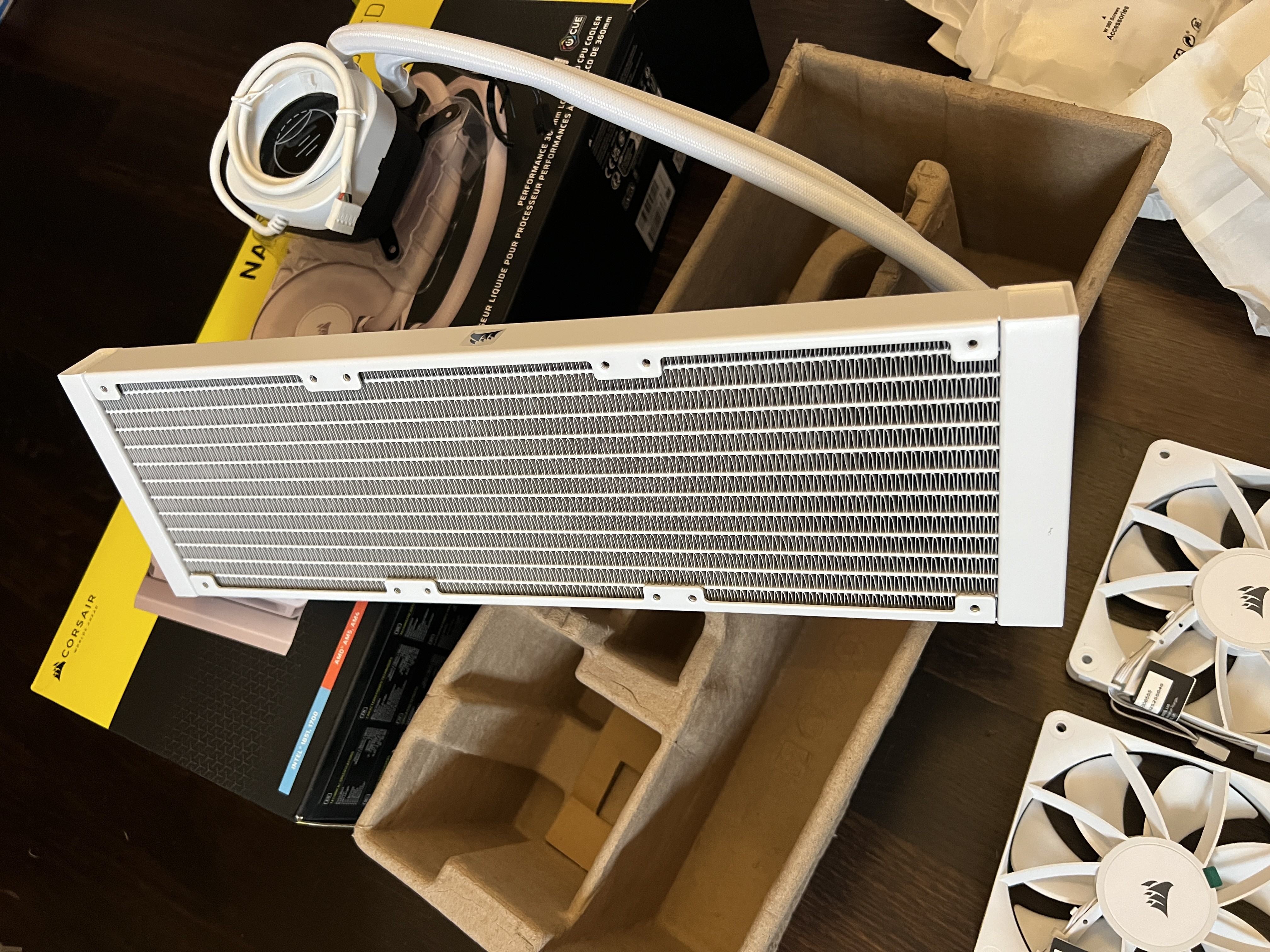

Unboxing

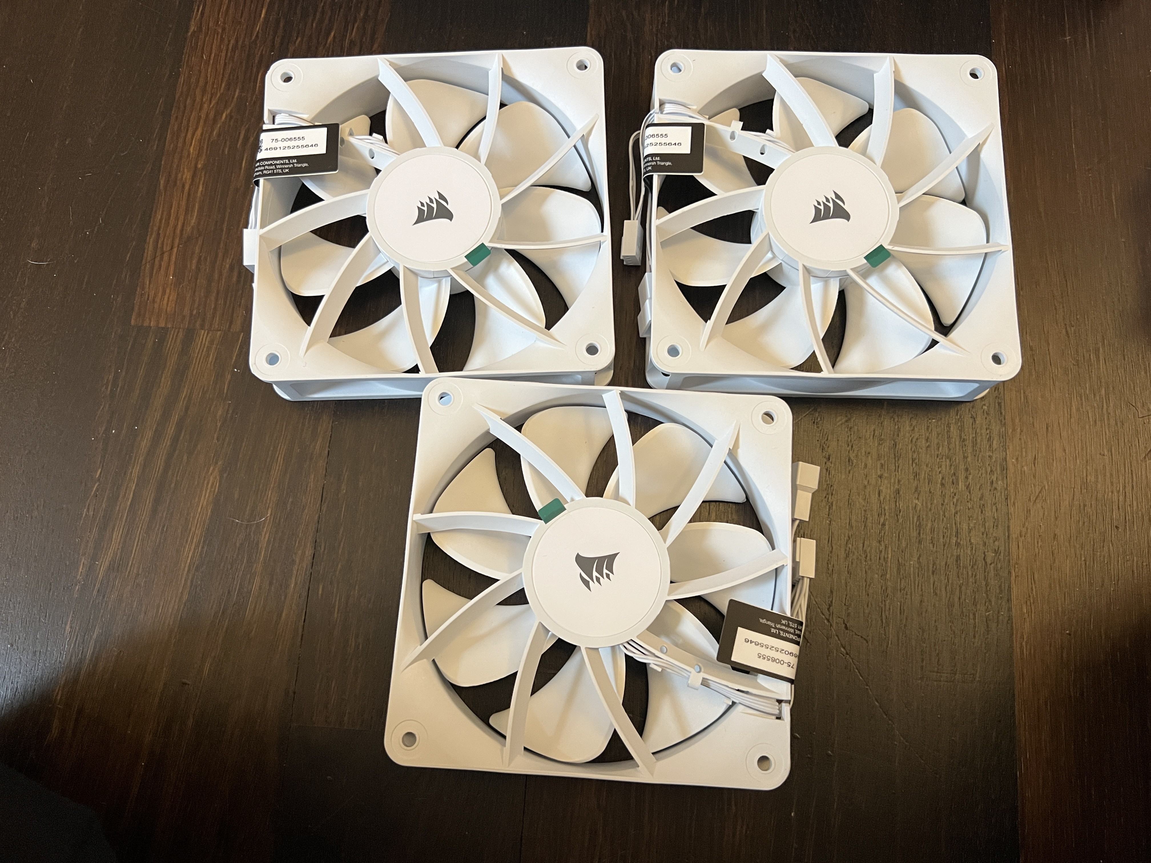

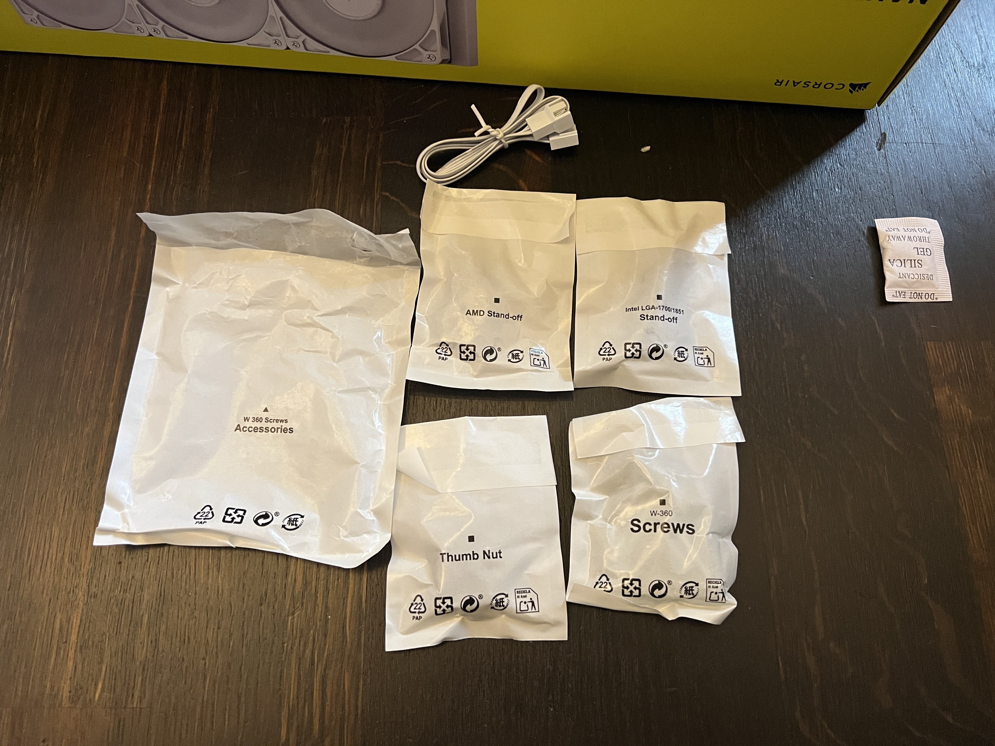

Die AiO kam einwandfrei verpackt an. Lobenswert ist, dass hier deutlich weniger Plastik verwendet wird, als bei anderen Herstellern. Bspw. sind die Lüfter in einer Art Butterbrotpapier eingepackt, genauso wie die diversen Schraubenpäckchen.
Packungsinhalt der AiO:

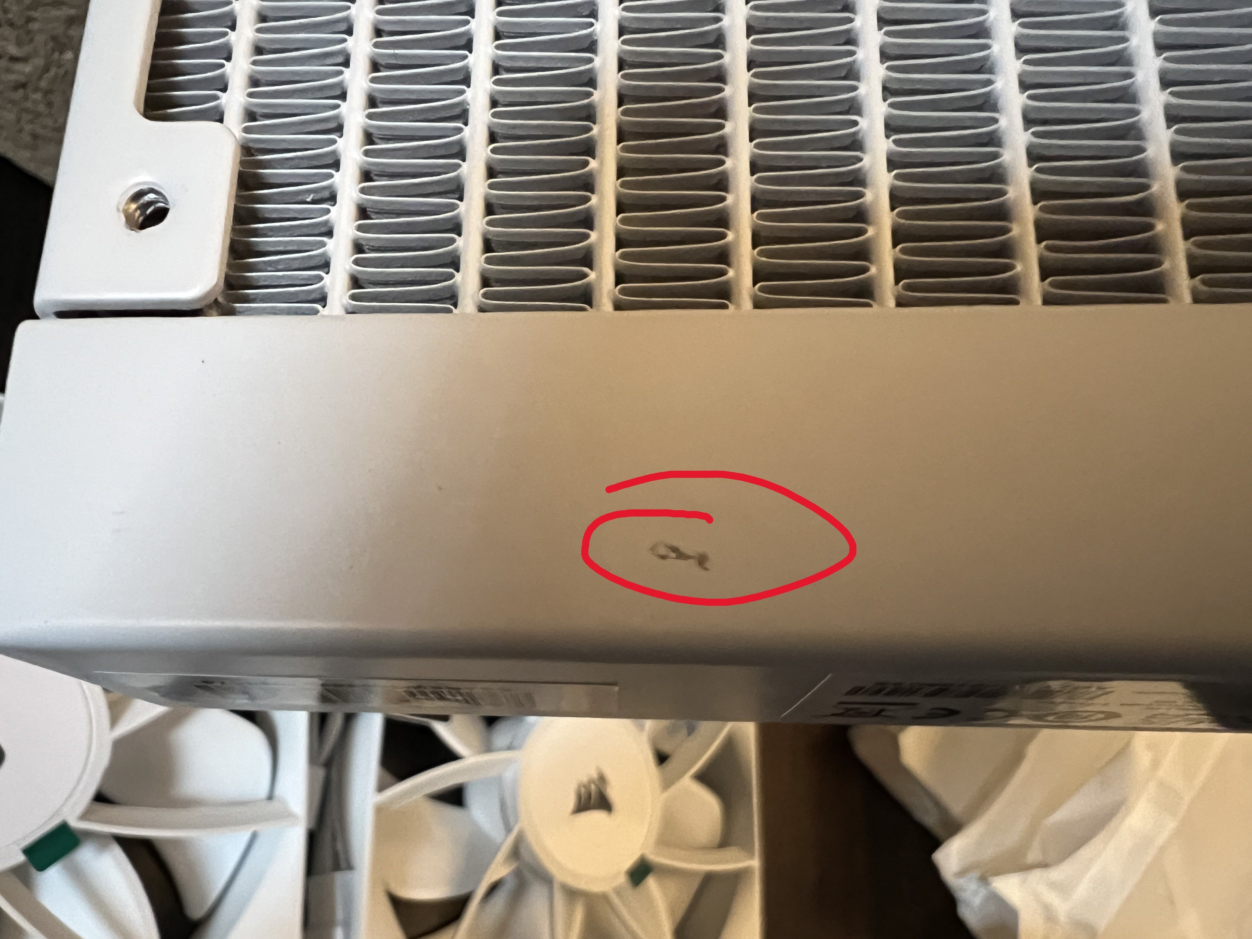

Ersteindruck optisch

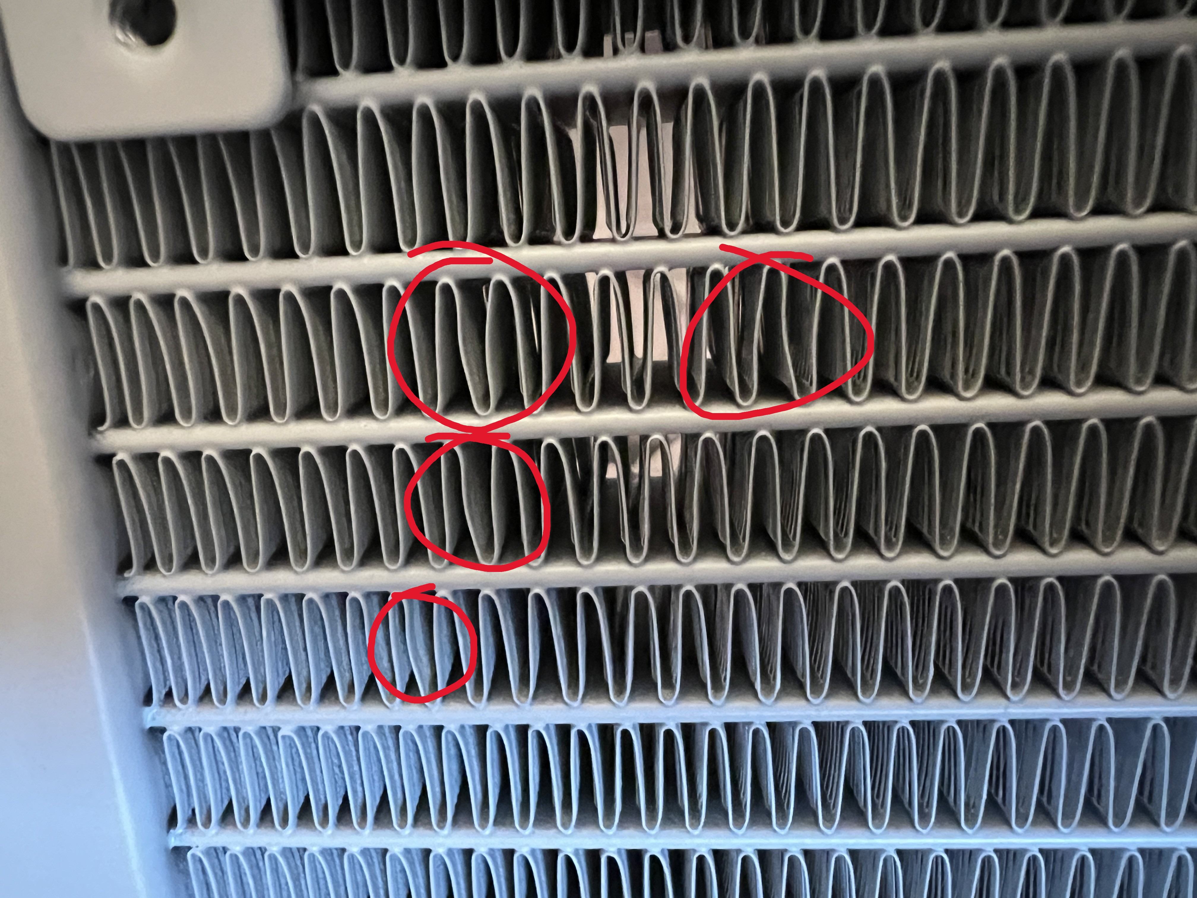

Auf den ersten Blick sah alles gut aus, sauber verarbeitet etc. Jedoch fand ich beim zweiten Blick einen kleineren Kratzer am Radiator und kleinere Dellen an den Lamellen! Tut der Funktion keinen Abbruch - aber bei einem neuen Gerät natürlich ärgerlich.

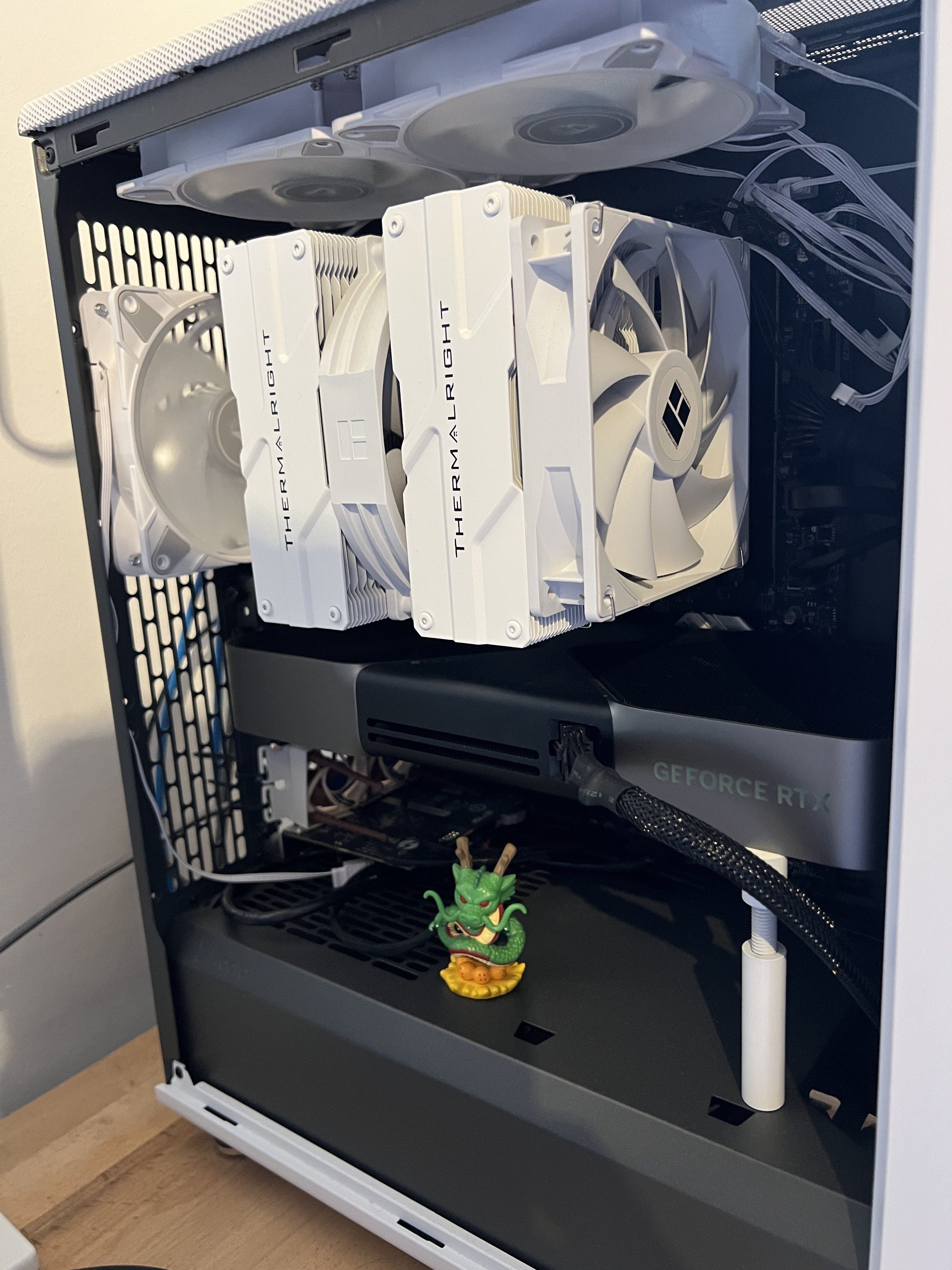

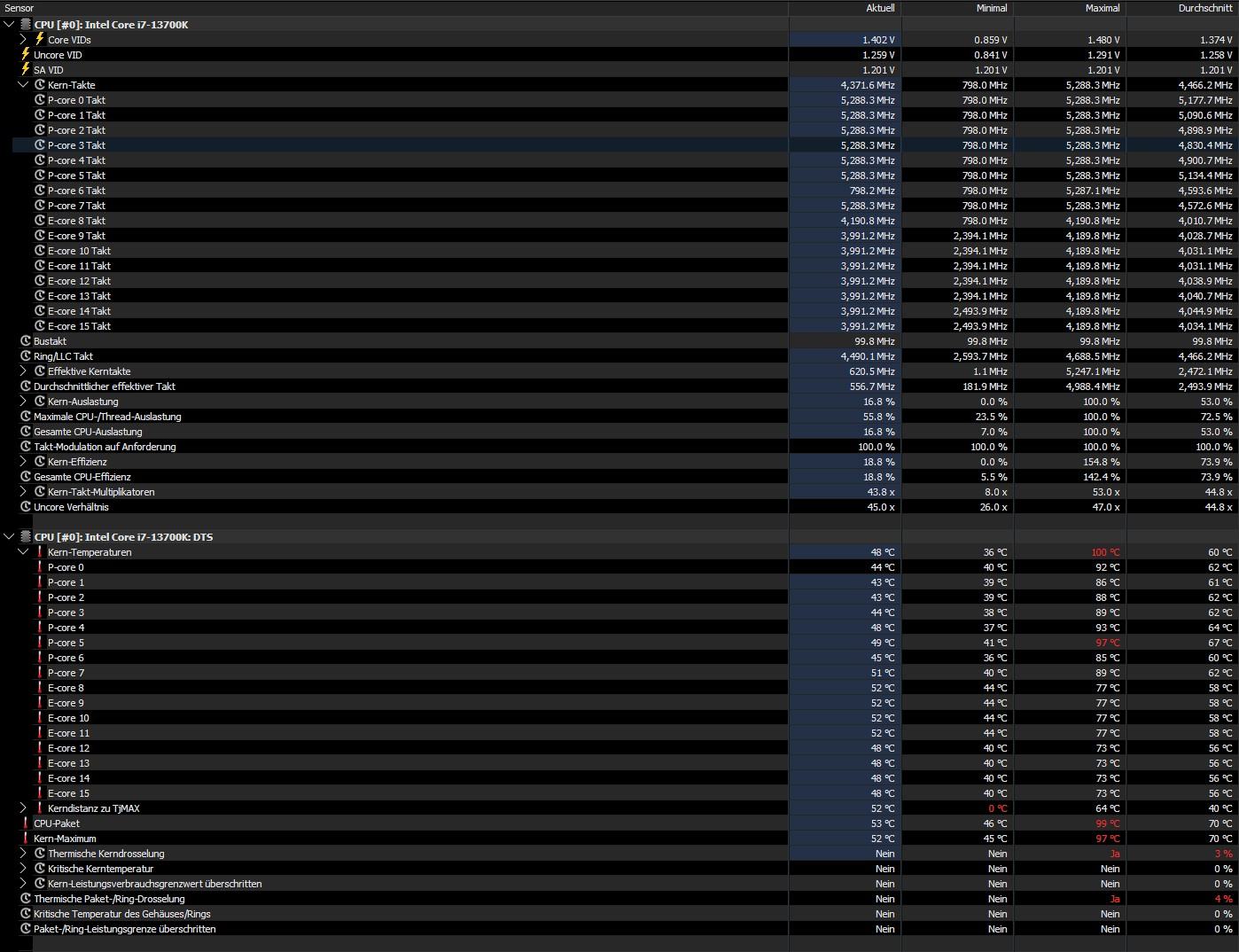

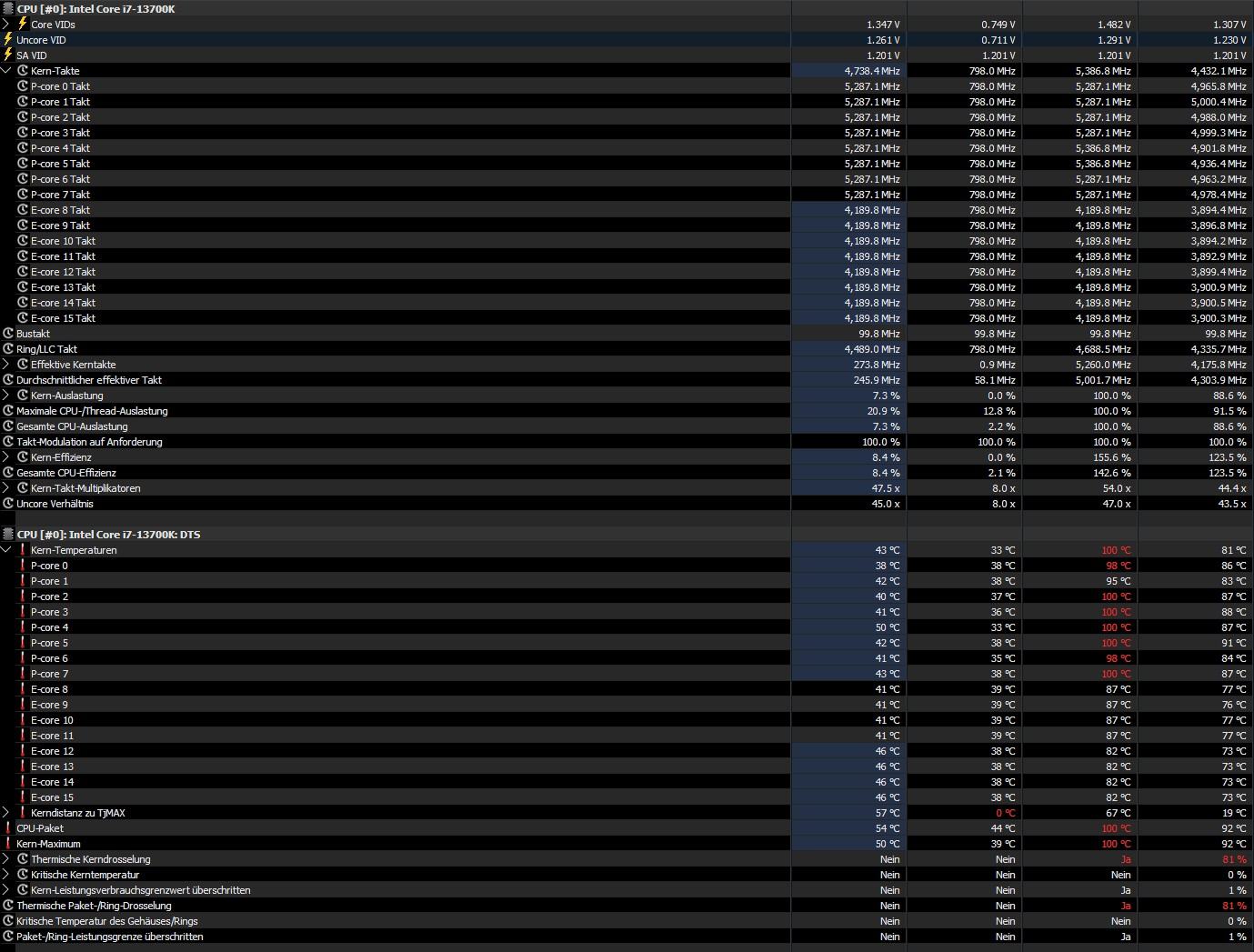

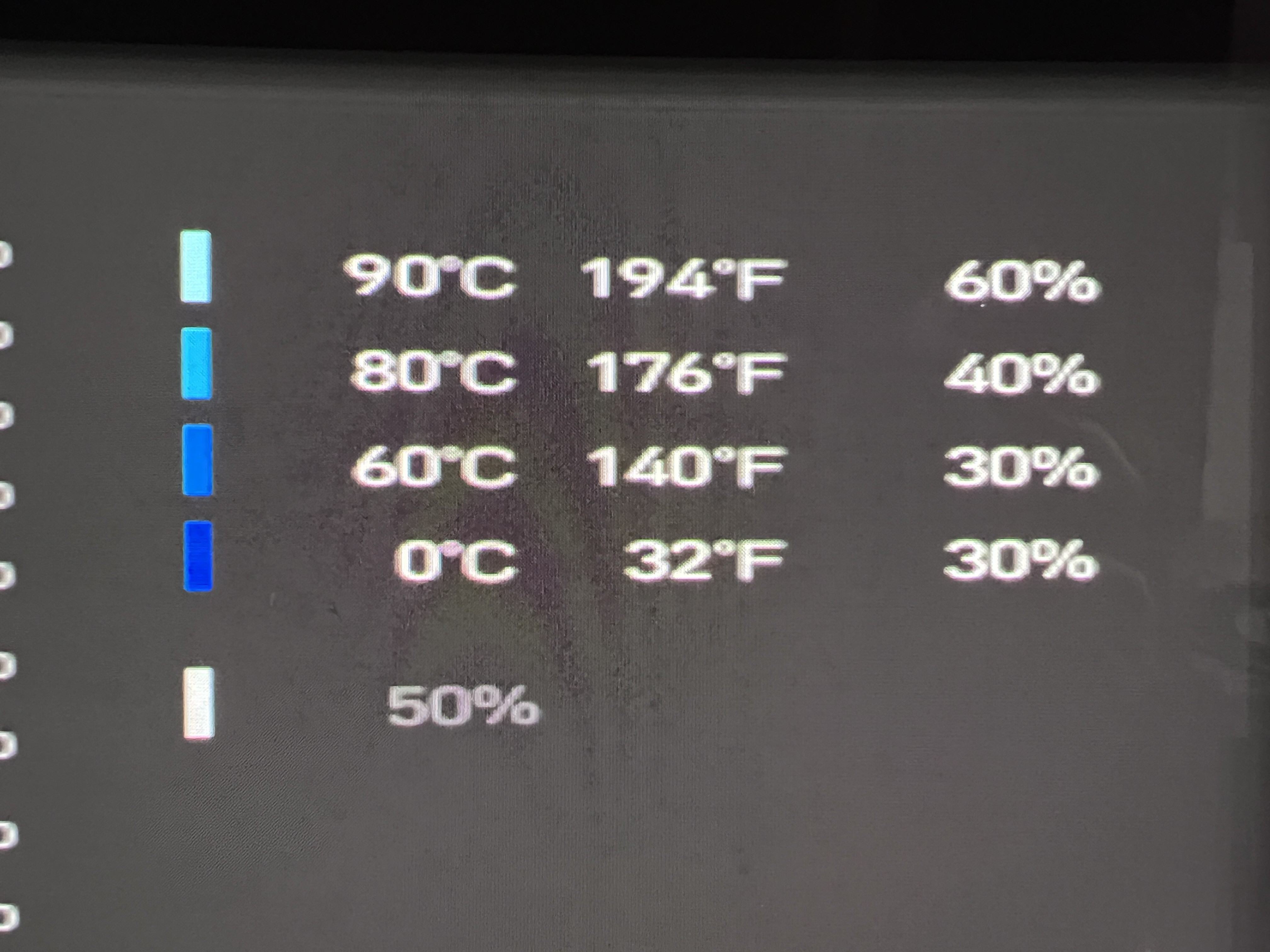

Ausgangsbasis mit dem Thermalright Tower Kühler

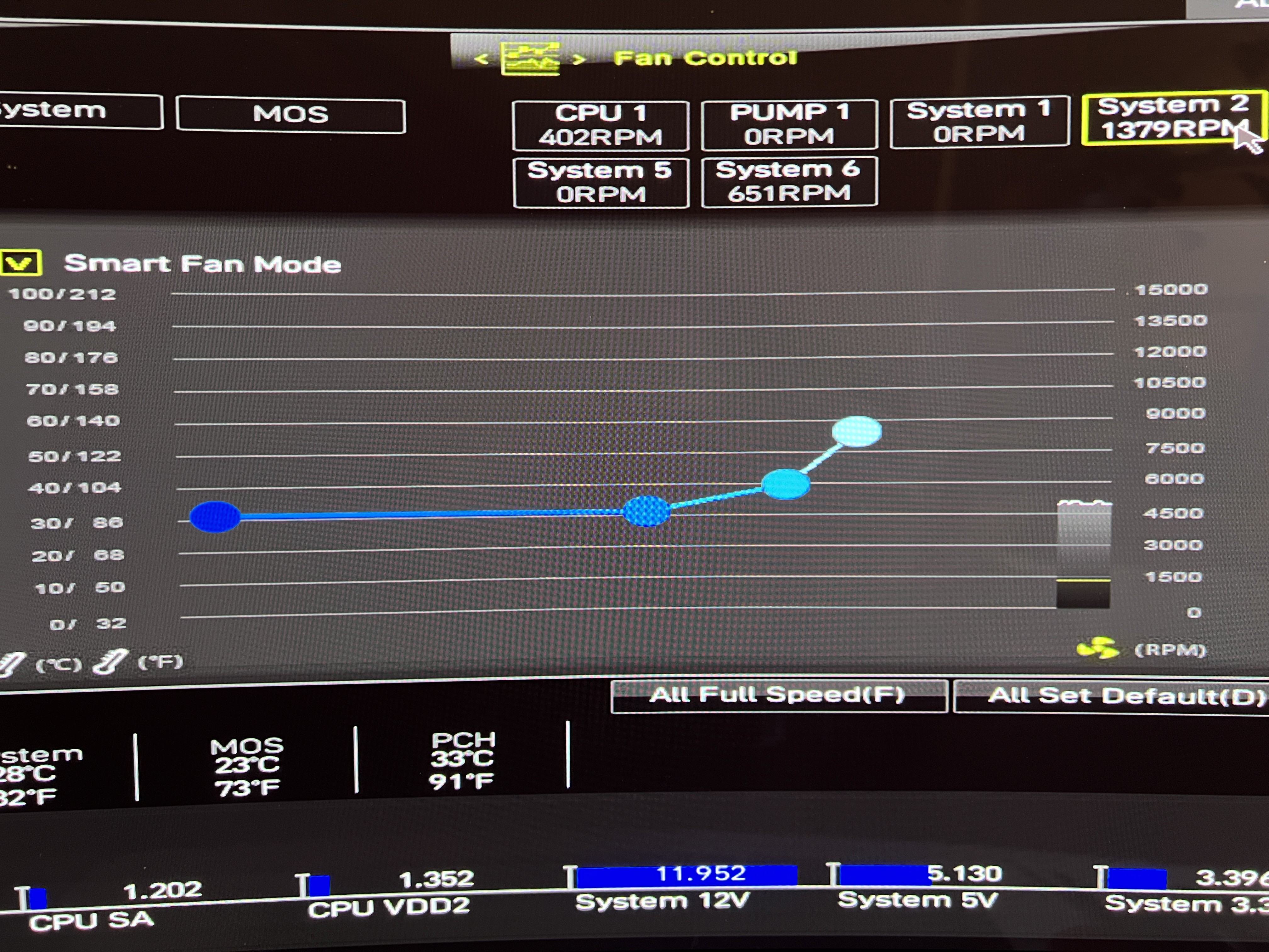

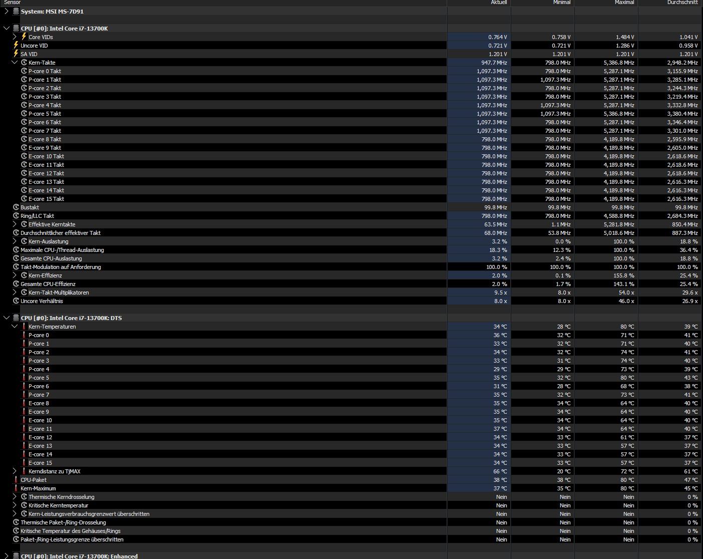

Die CPU- als auch die Gehäuselüfter sind im BIOS geregelt. Für den Test läuft die CPU stock.
Alle Gehäuselüfter hängen am selben Anschluss.
Die beiden Minilüfter unterhalb der Graka sind separat angeschlossen, haben aber dieselben Werte.

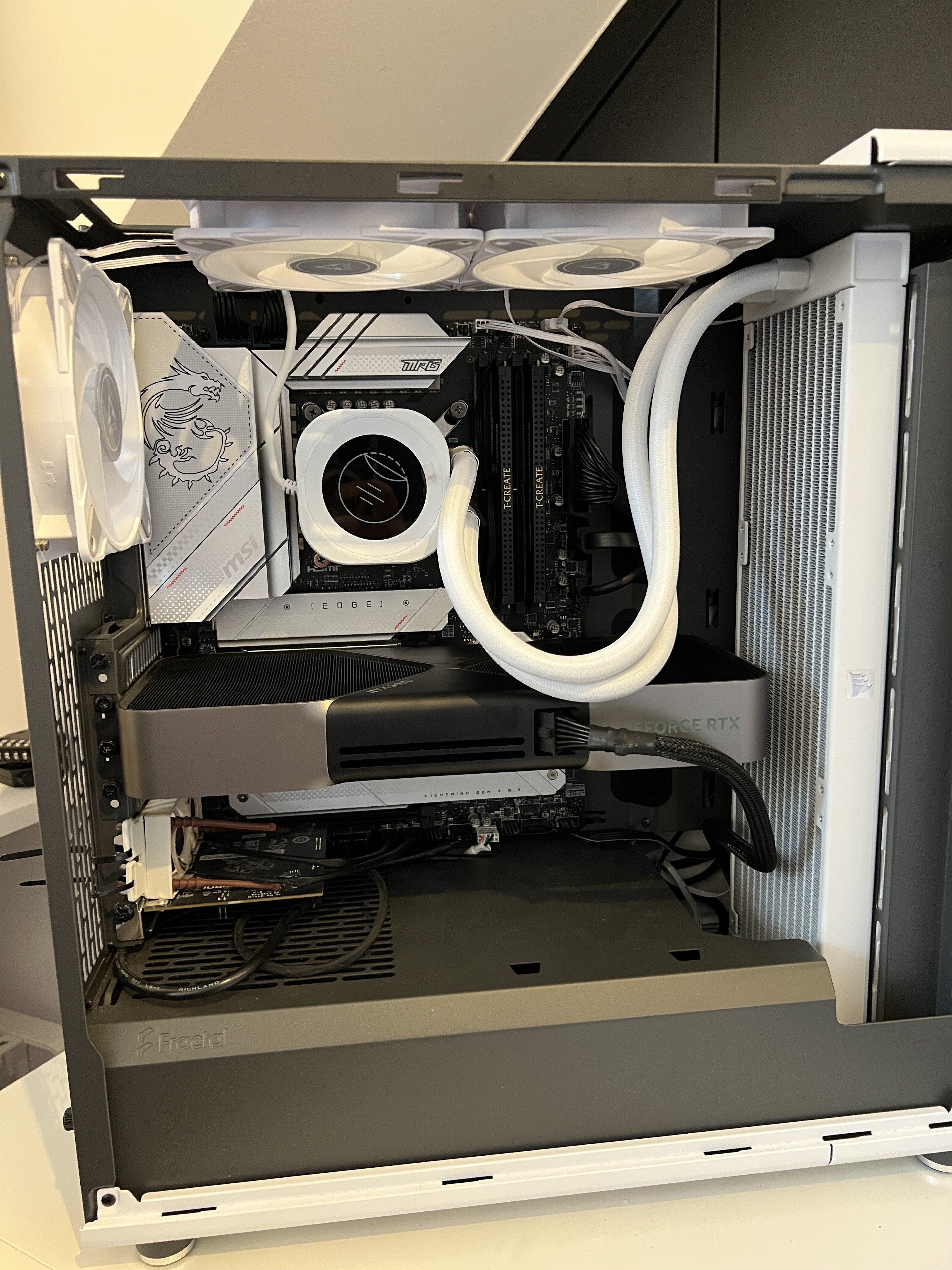

Einbau der AiO
Die Anleitung von Corsair ist verständlich und der Einbau geht gut von der Hand. Da ich auf einer Intel-Plattform unterwegs bin, fand ich es persönlich ganz geil, nicht den Contact Frame wechseln zu müssen (das fand ich bei der Arctic echt nervig, da ich einen eigenen Frame nutze). Das Klebeband ist vermutlich um das Herunterfallen zu verhinden, wenn man das Mainboard eingebaut lässt - aus Erfahrung weiß ich aber auch was für ein Krampf es ist, das wieder zu lösen. Ich hab es also nicht genutzt und einfach so vorsichtig den Einbau gemacht. Auch, dass auf dem Kühler bereits Wärmeleitpaste aufgetragen ist, fand ich nett. Es liegt allerdings keine separate dabei - man muss beim Ersteinbau entsprechend im ersten Versuch korrekt einbauen.
Die Länge der Schläuche ist in Ordnung, in meinem relativ überschaubaren Fractal sogar etwas zu lang. Von der Position von Kabel und Schläuchen bin ich so semi überzeugt - ich weiß nicht so recht, wie hier die sinnvollste Variante wäre. Ich habe mich erst einmal für USB links und Schläuche rechts entschieden.

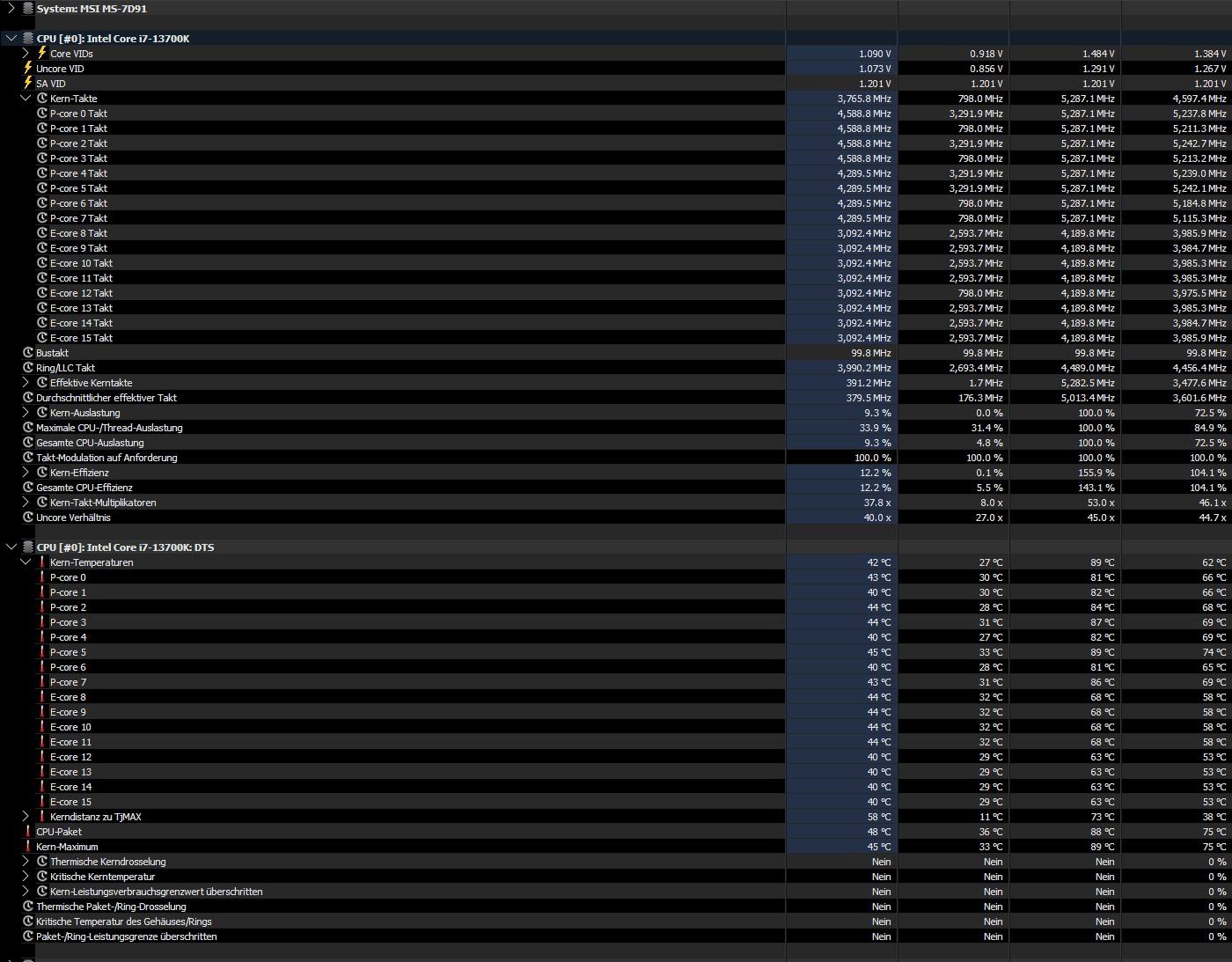

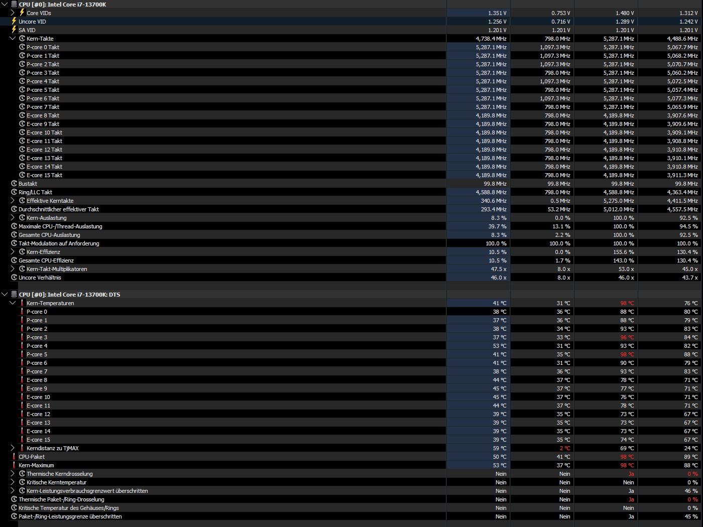

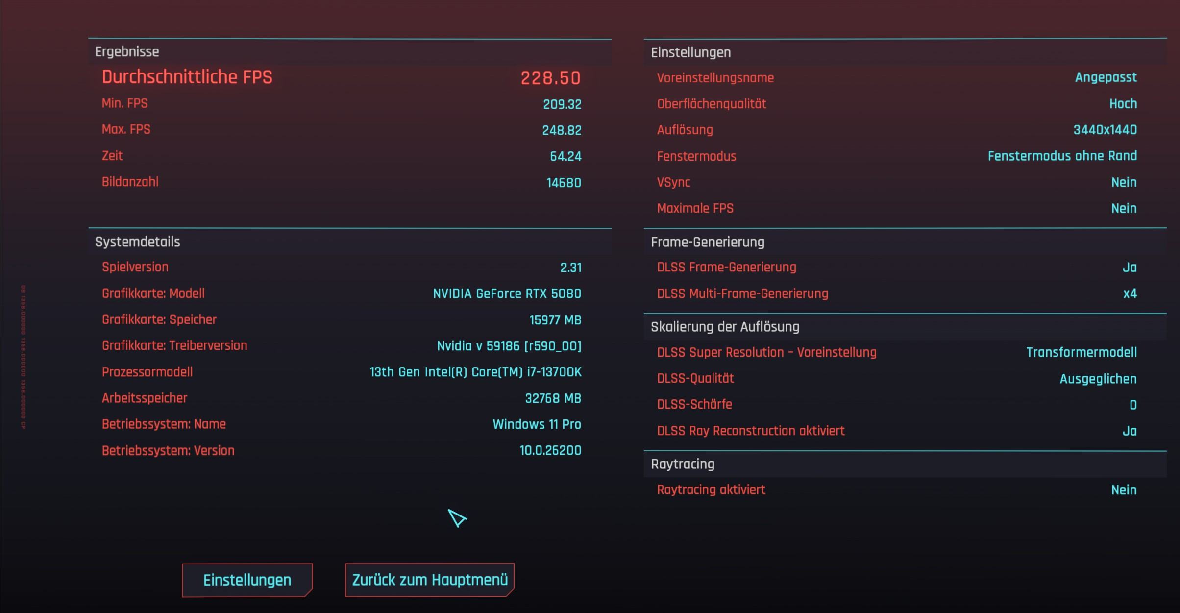

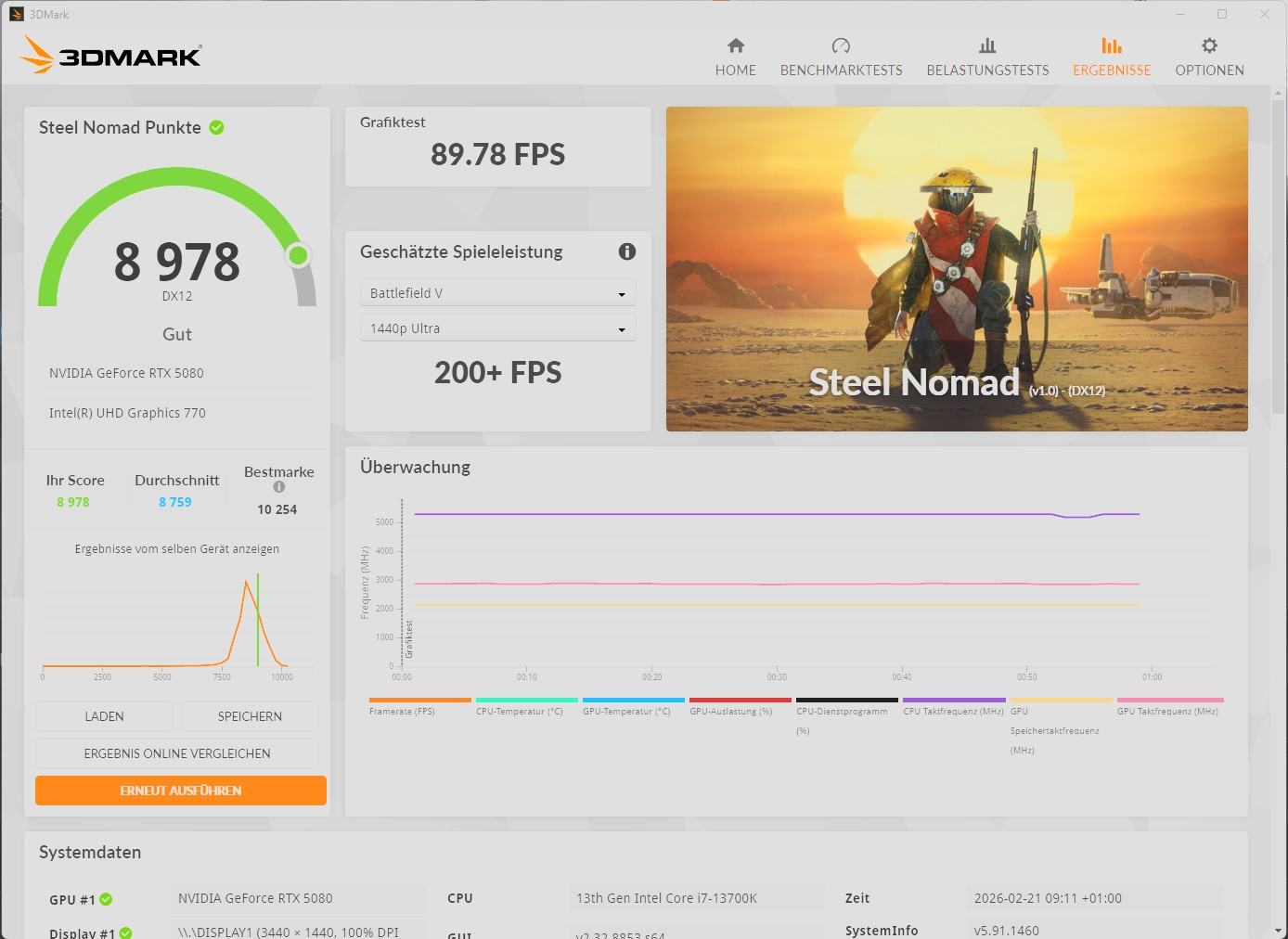

Ergebnisse mit der Corsair AiO

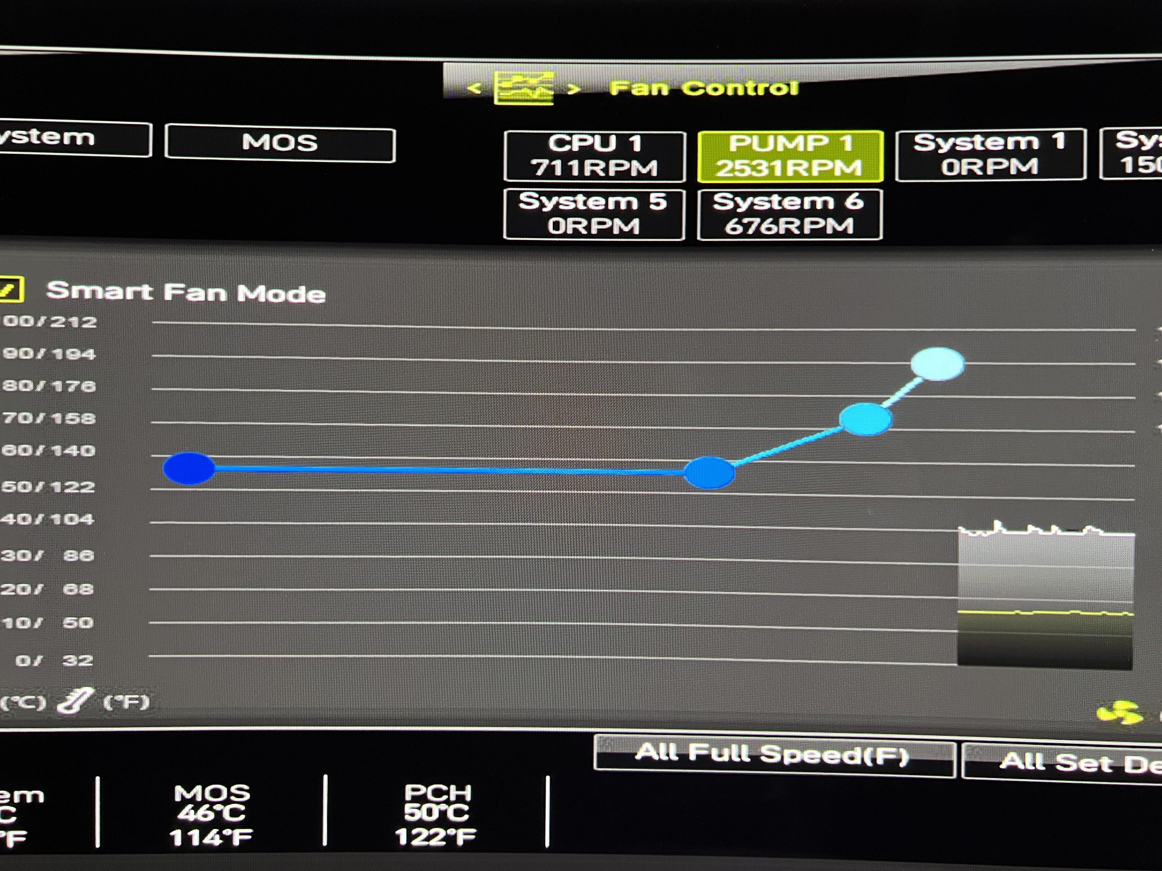

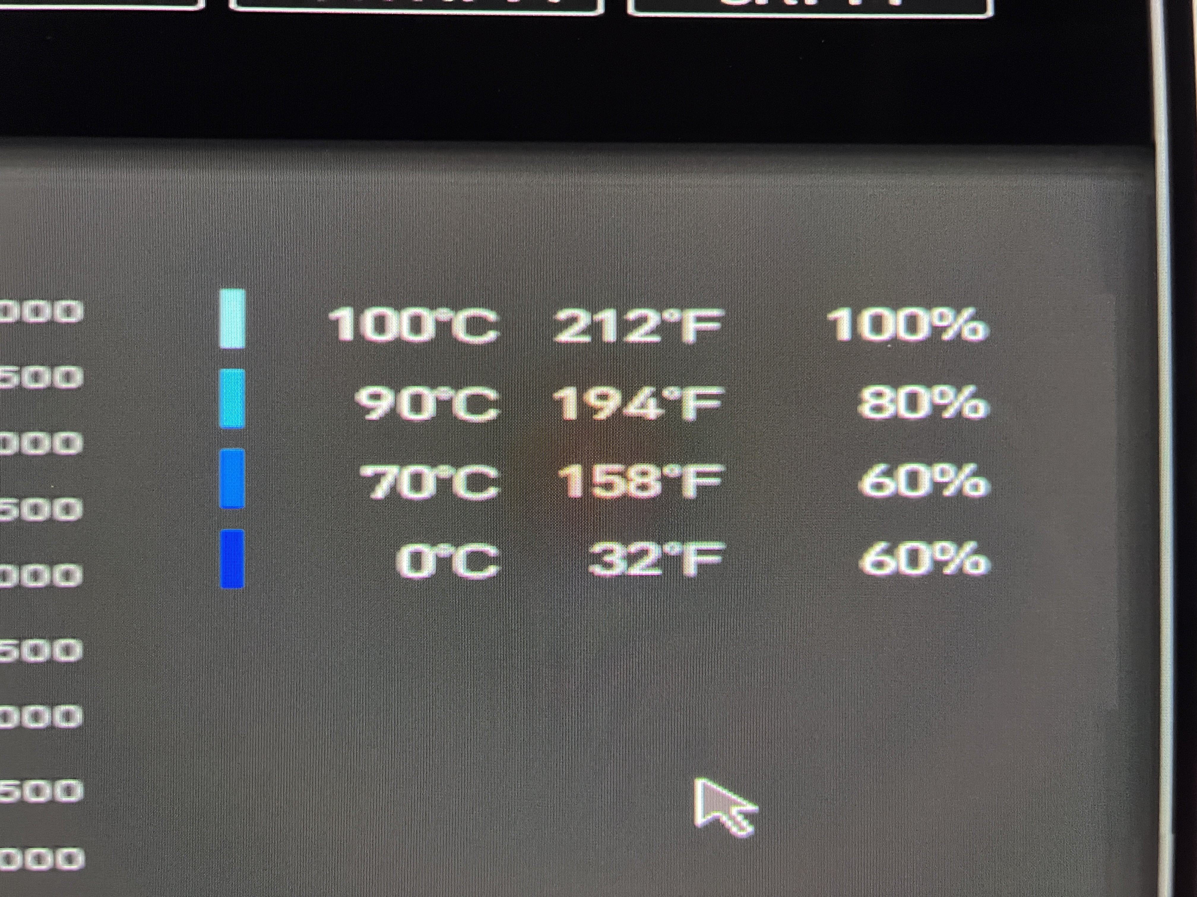

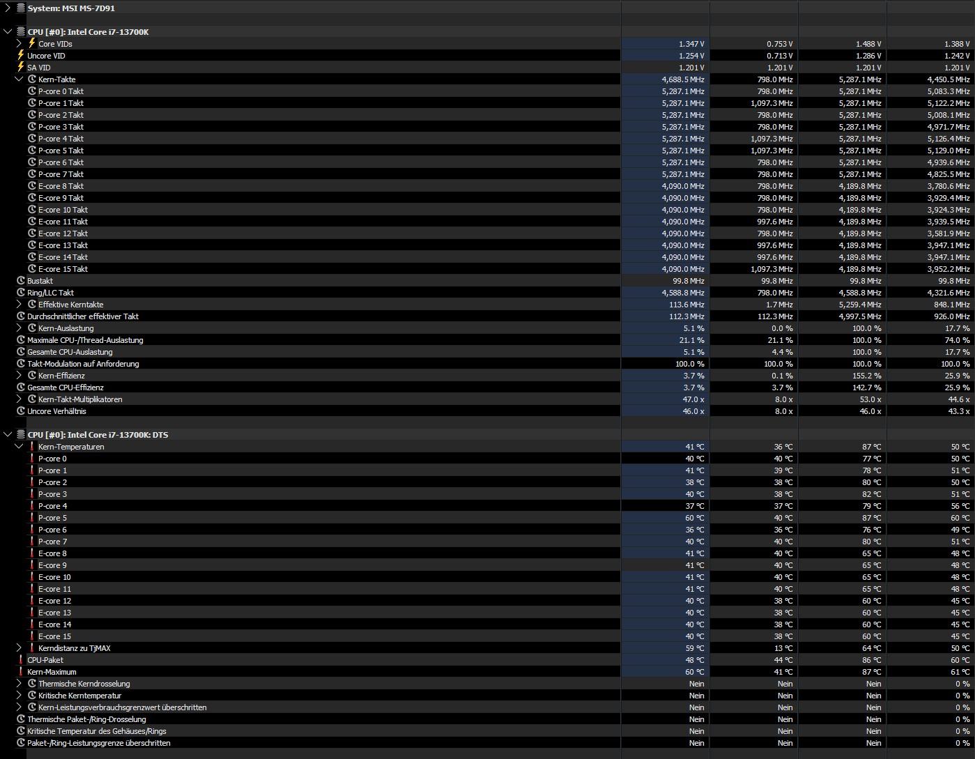

Zur besseren Vergleichbarkeit der Temperatur habe ich die AiO im identischen Szenario antreten lassen. Die CPU Lüfter haben dieselbe Lüfterkurve, lediglich die Pumpte habe ich etwas angepasst.
Beim ersten Hochfahren dachte ich bzgl. der Pumpe: Oh mein Gott! Deutlich hörbare Wassergräusche - das hat sich aber nach etwas 5 Minuten von selbst gelöst und ist bisher auch nicht wieder aufgetreten.

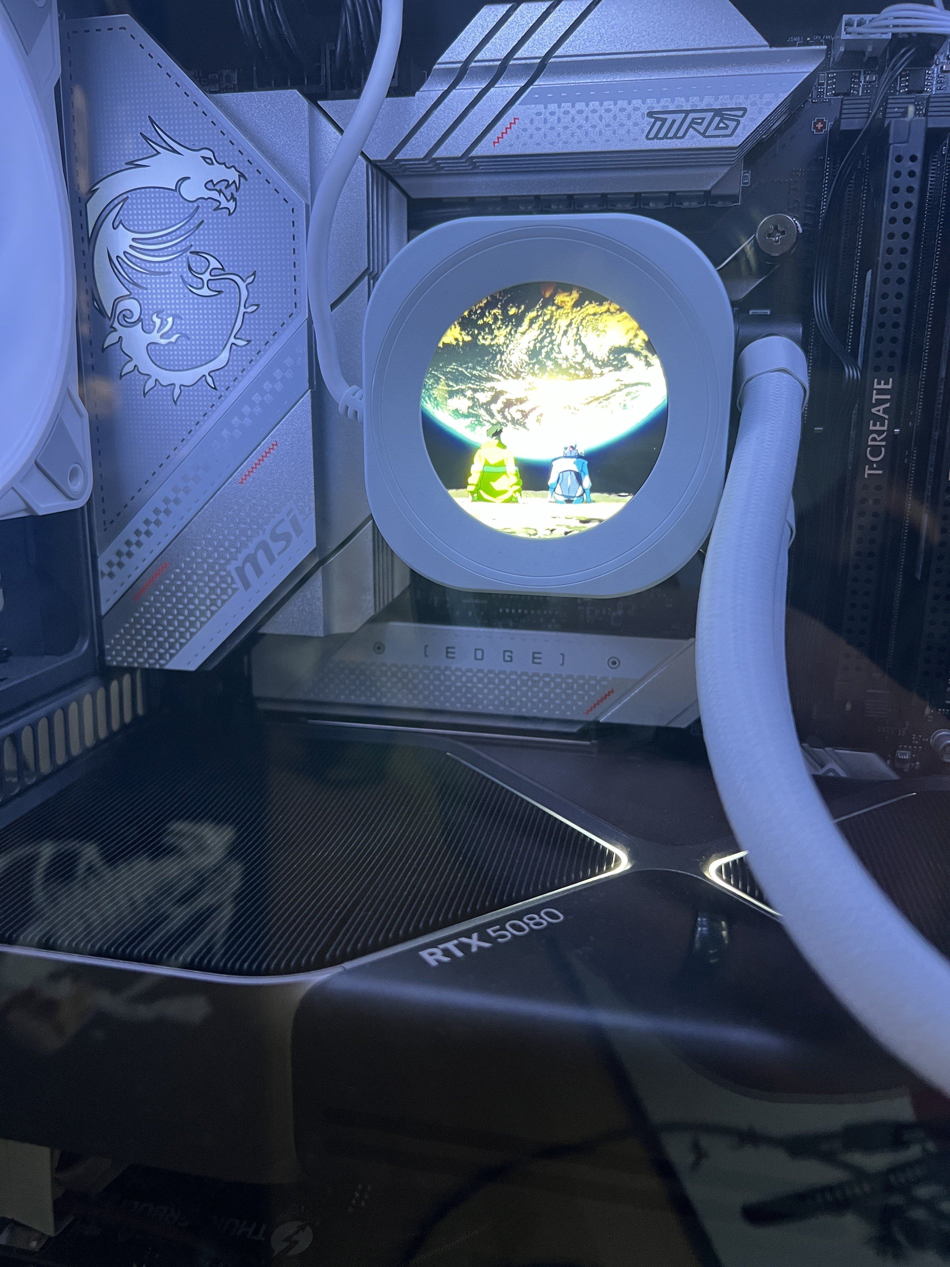

Einrichtung LCD Display

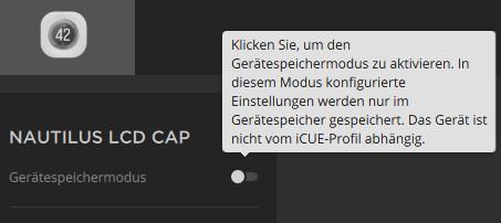

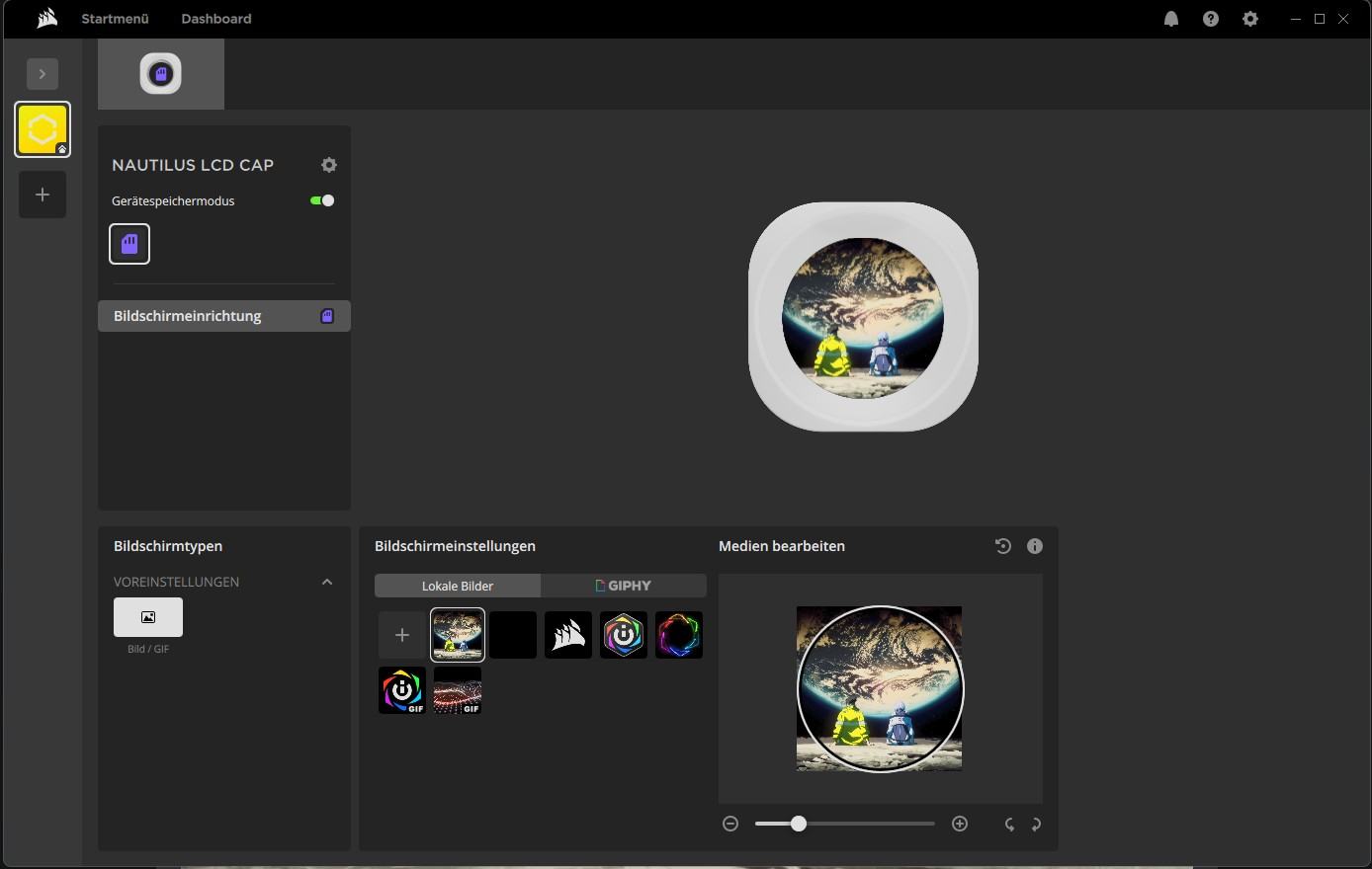

Für die Steuerung des Displays wird iCUE verwendet. Der Download ist schnell gefunden und die Installation erledigt. Beim ersten Start wurde die AiO direkt gefunden und es wurde ein Firmware Update angeboten, welches ich auch direkt gemacht habe.
iCUE typisch gibt es viele Spielereien für die Konfiguration des Displays, von Livedaten wie Temperaturen der Geräte oder statische Bilder/GIFs. Was ich persönlich nice finde - ich kann eine Grafik fest im Gerät speichern, wodurch iCUE dann nicht dauerhaft laufen muss. Da ich eher GIF/jpg nutzen werde und keine Livedaten, kommt mir das sehr gelegen! Wer Werte des Systems auslesen und anzeigen lassen will, muss natürlich die Software laufen haben.
In der iCUE App kann man die Anzeige des Display auf jede Ausrichtung anpassen - man sollte damit also jegliche Einbauposition abdecken können (genug Platz im Gehäuse vorausgesetzt).

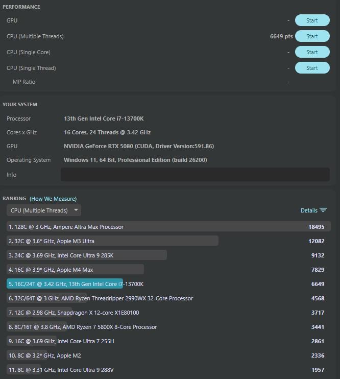

Fazit
Die AiO macht einen sehr wertigen Eindruck. Die Inbetriebnahme ist, wenn man nicht gerade zwei linke Hände hat, kinderleicht. Die Kühlleistung ist durchweg gut und (wie erwartet) natürlich auch besser als beim Tower Kühler. Auch wenn der Unterschied von den Temperaturen keine Rekorde aufstellt, freut es mich, wenn im Normalfall länger und mehr Ruhe auf dem Schreibtisch ist. Bei Home-Office Tätigkeiten nicht hörbar, unter Last in Games vertretbar (wo ich dann auch eh Kopfhörer aufhabe, damit eh zweitrangig). Bei Benchmarks oder Stresstests wie Cinebench natürlich deutlich hörbar - aber da muss man eh für sich selbst seinen persönlichen Sweetspot finden. Unterm Strich ist es in allen Szenarien leiser als mit dem Towerkühler vorher.

Unboxing

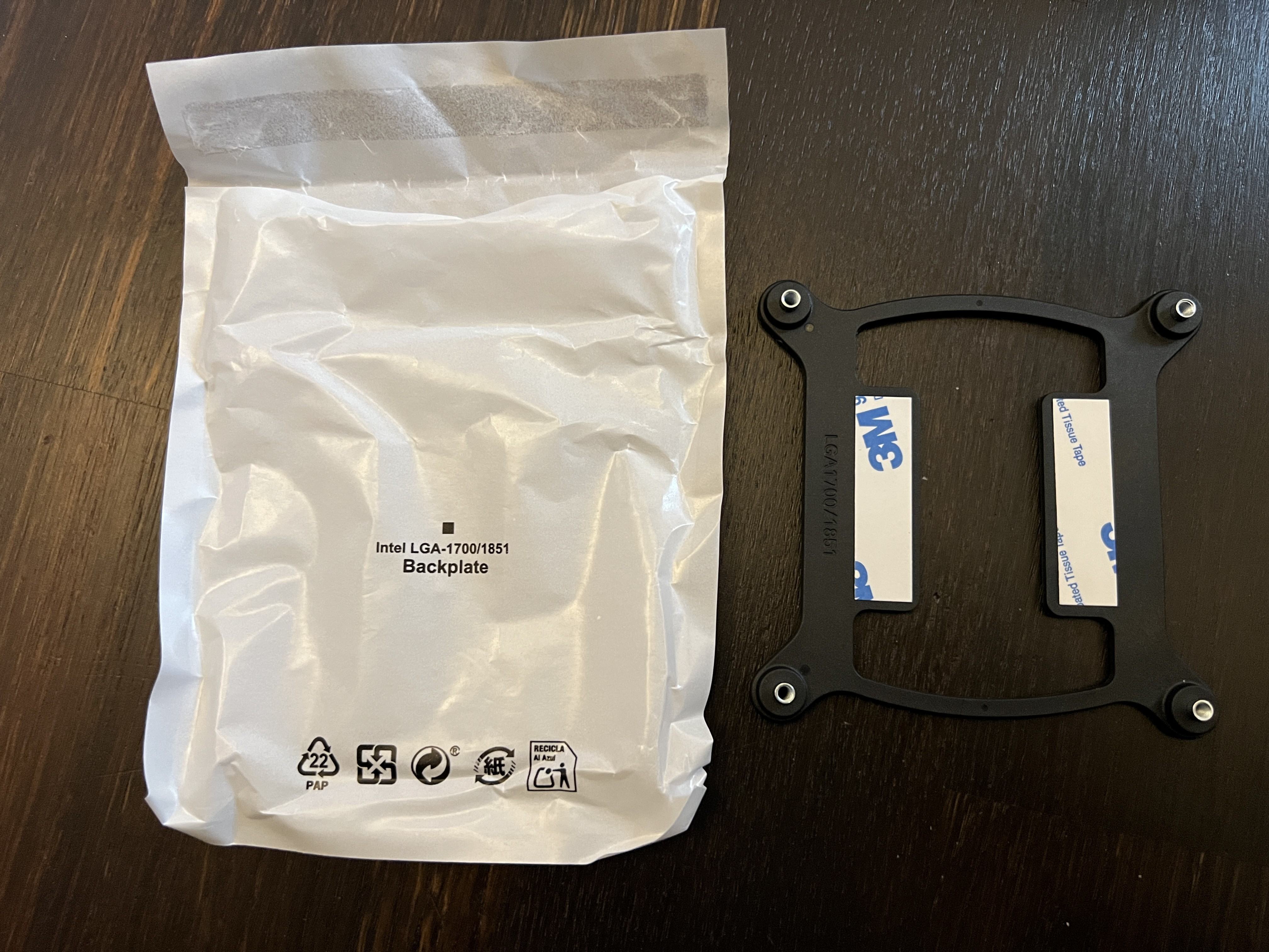

- Die eigentliche AiO + drei Lüfter
- Verlängerungskabel PWM
- Halterung für Intel
- Halterung für AMD
- Schraubentüten mit allem, was man braucht

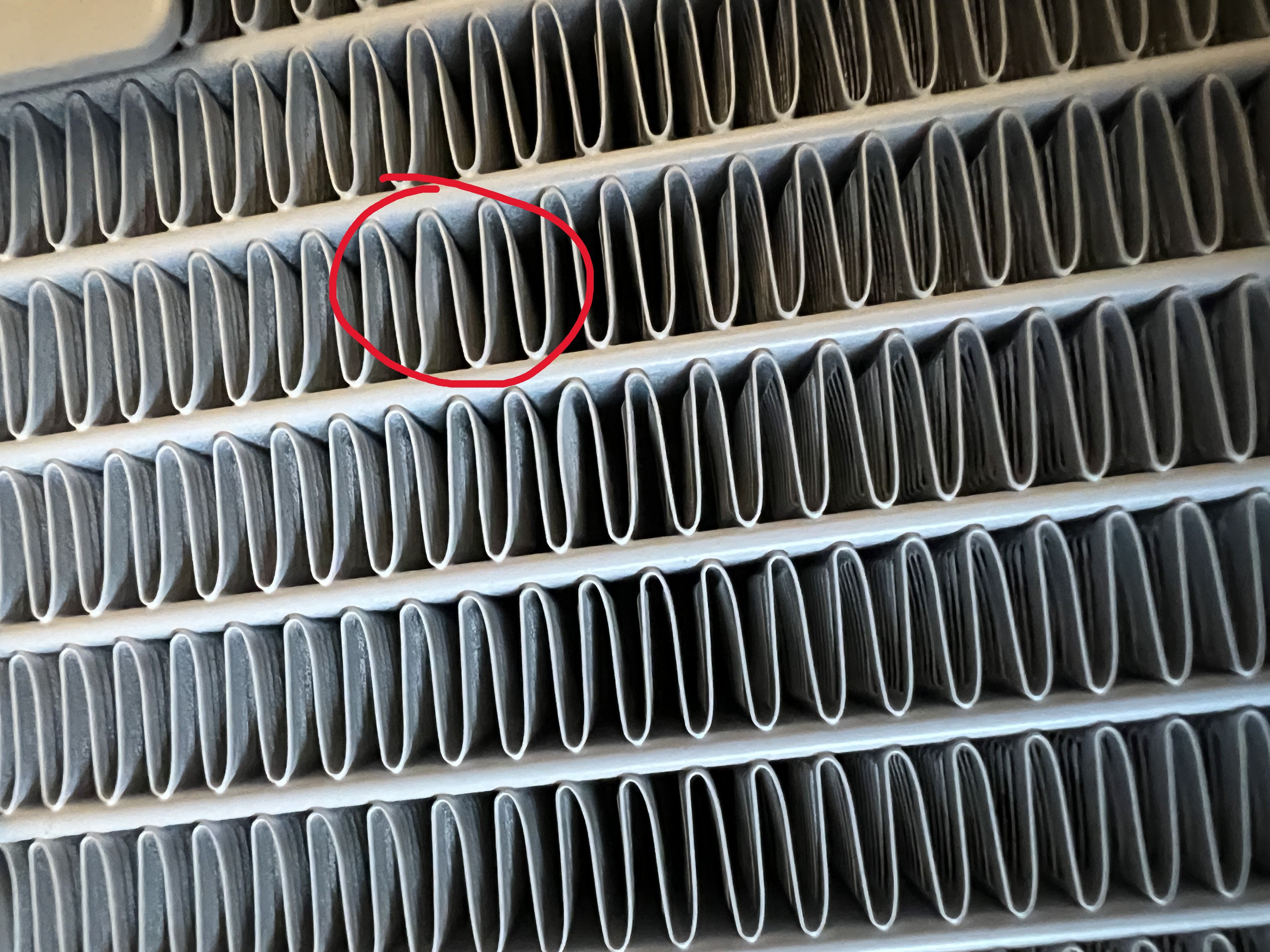

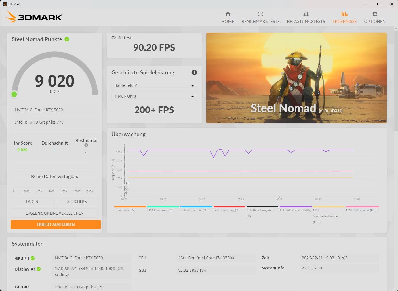

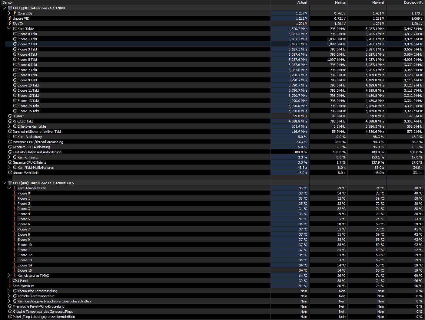

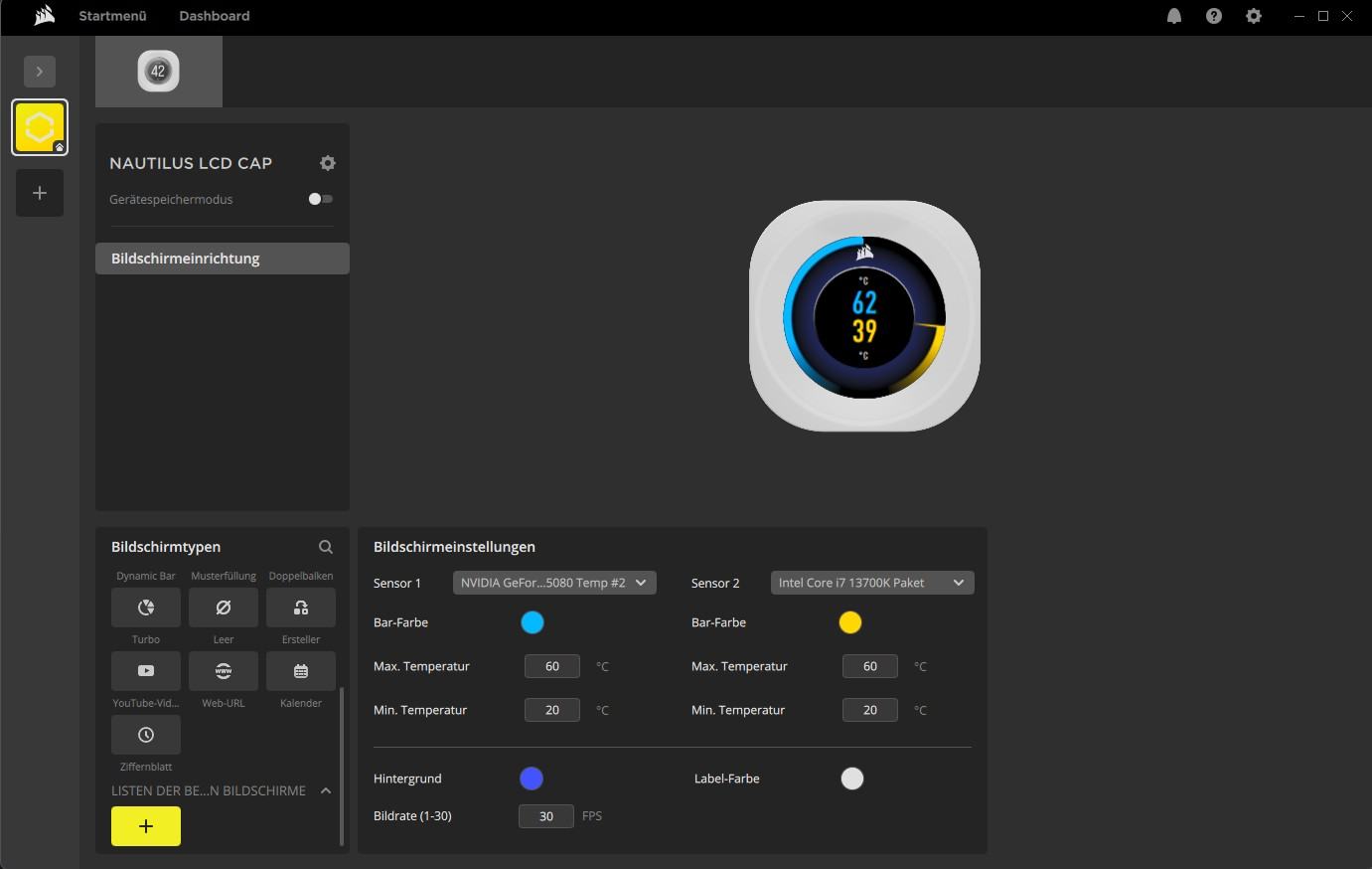

Einbau der AiO
