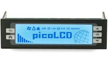

Habe übrigens folgendes LCD eingebaut und (halbwegs) eingerichtet.. Läuft...
