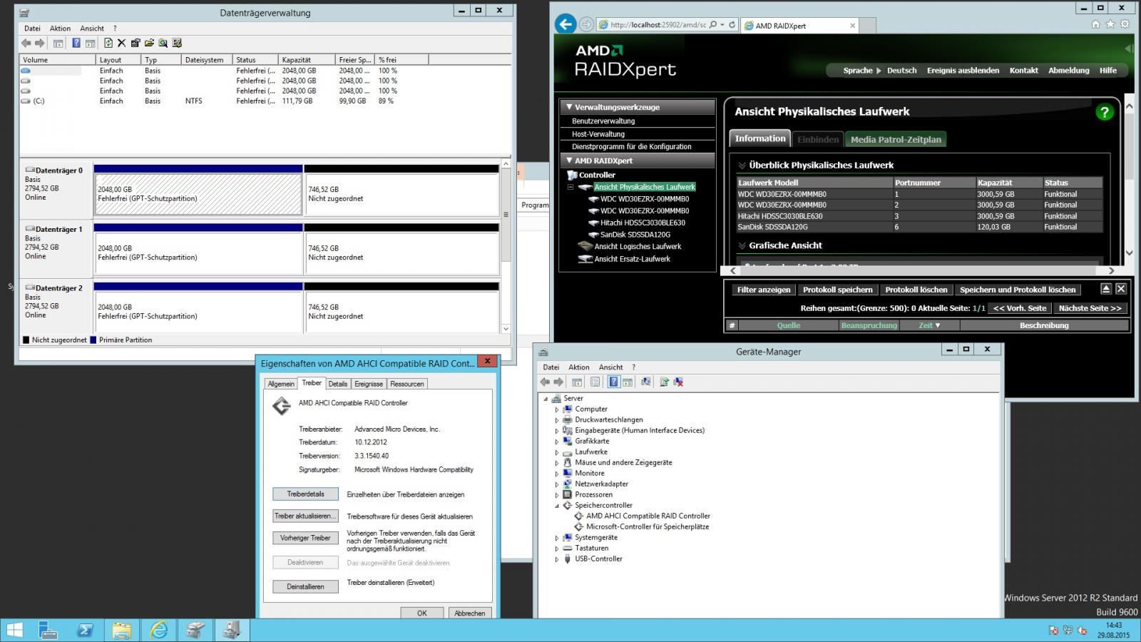

hab da grad ein Problem bei dem ich nicht weiterkomme.
Meine Alte Betriebssystem HDD hat sich zerlegt und ich hab meinem HP N40L eine SSD gegönnt.
Also dann das bios update gemacht und Server 2012 r2 installiert.
Habe damals den "Fehler" gemacht und das Raid über den internen Controller gemacht.
Dieser zeigt mir auch an das meine beiden HDDs noch Funktional im Raid 1 sind, nur mein Server sieht dies nicht.
Muss ich das jetzt neu über das RaidExpert einrichten? erkennt er das dann?
Will jetzt auch keinen Fehler machen und meine Daten verlieren ;)
Konfig:
1x SSD Betriebssystem
2x HDD Raid 1
1x HDD "unwichtige" Daten
Als erstes würde ich mal sagen, daß du ein Treiberproblem hast!
Der installierte Treiber kommt scheinbar nicht mit den 3TB Platten klar, daß kann man an den "GPT-Schutzpartitionen" in der Datenträgerverwaltung erkennen (ich hoffe mal für dich, daß du da nichts intitialisiert hast!)
Vorher hatt ich Server 2008r2 drauf....
Nein leider kein backup wozu hab ich denn ein RAID 1 (war wohl zu naiv gedacht)
Erstmal: RAIDs ersetzen keine Backups! Etwas anderes zu glauben ist wirklich nativ, aber leider weit verbreitet.
Dann: War das RAID von den 3TB HDDs wirklich ein Chipsatz-RAID? HP gibt extra an, dass nur Platten bis 2TB unterstützt werden, weil das im RAID auch stimmt, einzeln unterstütz der auch größere Platten, aber eben nicht im RAID des Chipsatzes. Wenn das RAID vorher 3TB hatte, dann war es also wohl kein Chipsatz- oder auch Fake RAID, sondern ein SW RAID unter Windows und dann musst Du versuchen auch wieder so ein SW RAID unter Windows einzurichtien. Chipsatz-RAID und SW-RAID sind eben nicht das gleiche, auch wenn die Chipsatz-RAIDs als Fake RAIDs bezeichnet werden, weil da auch die CPU einen Teil der Arbeit mit übernimmt.

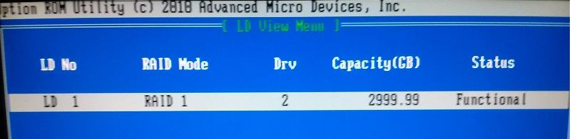

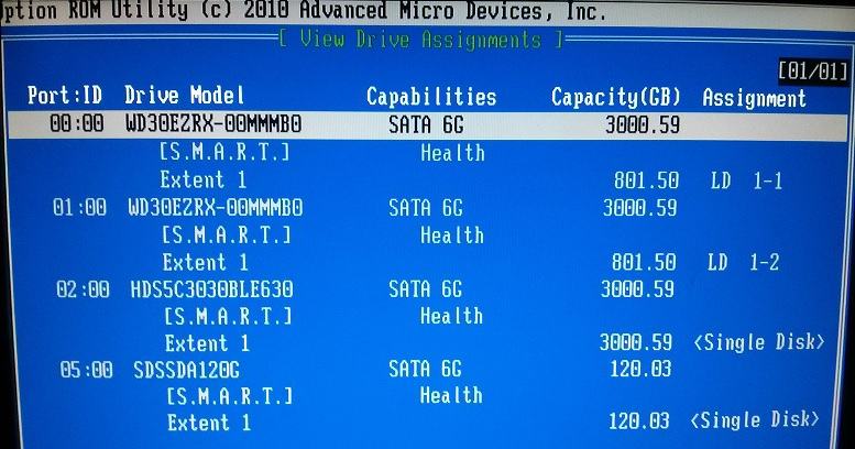

Hier mal meine Raid Config...
So hatte ich das vor der Neuinstallation auch am laufen da hatte ich mit den 3TB HDDs keine Probleme.

zur 2TB Unterstützung hat hier einer im Forum geschrieben:
"Die 2 TB Beschränkung ist nur da weil der HP kein UEFI Bios hat um von Festplatten größer 2 TB als GPT Partition zu booten. Der HP kann auch 3+ TB benutzen, aber nur als Datenfestplatten und nicht als Betriebsystemfestplatte."
Das ist ja mal bescheiden.
Naja dann werde ich mal wieder auf 2008 runter gehen und hoffen das dann alles wieder gut ist.
Dieser Kommentar aus deinem Link macht mir zumindest schonmal Hoffnung...
"I went ahead and used an old license of 2008 R2. The Setup detected the RAID disk instantly."
Ja vielen Dank auf jeden Fall...
Zwar nicht ganz was ich mir erhofft hab aber wenigstens eine Lösung.
Dann werde ich jetzt wohl noch eine externe 3TB(oder größer) Platte kaufen als echtes Backup und in dem Zuge dann auch das "fake Raid" auflösen und gleich ein Software Raid erstellen.
