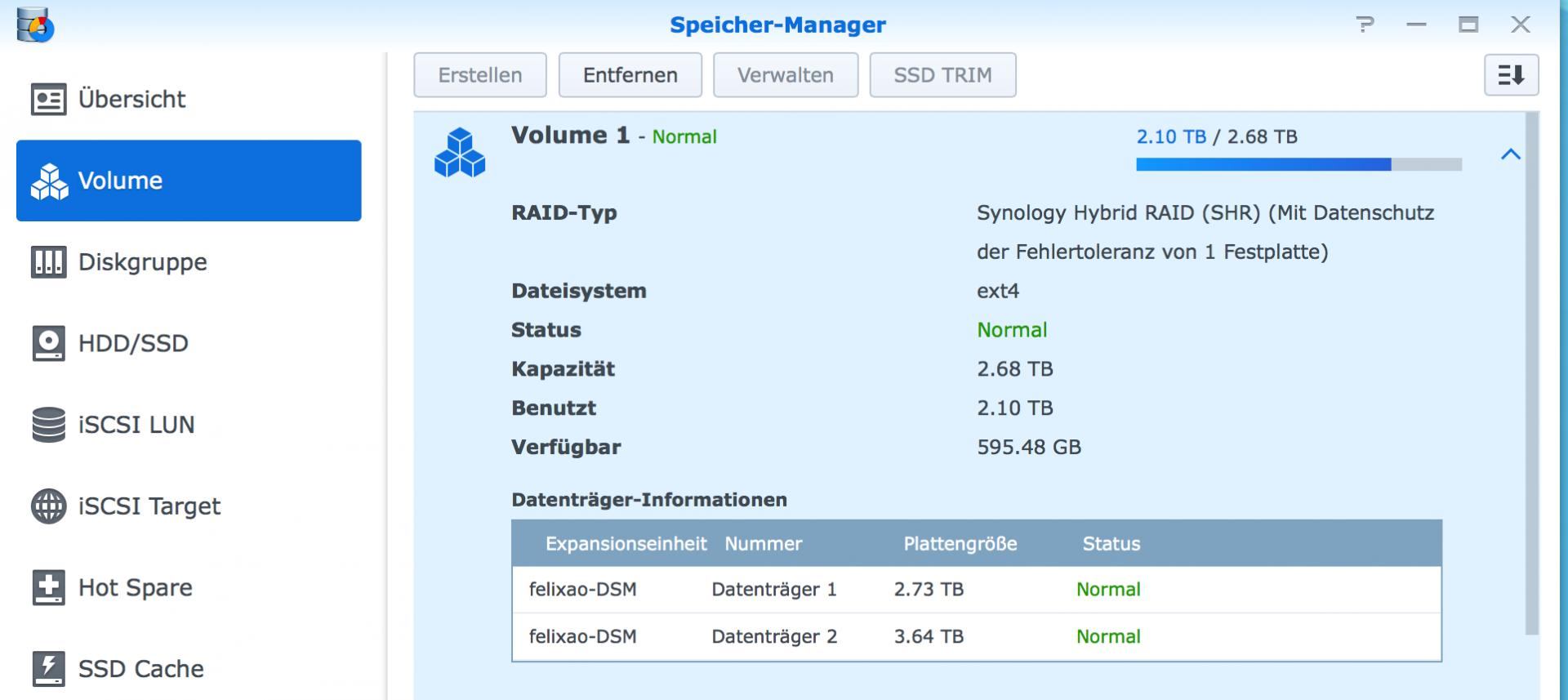

Hallo Leute habe ein N54L und DSM5.0-4458 am laufen. Hatte nun neben einer 3 TB eine weitere 4 TB verbaut. Leider packt das System diese Automatisch in ein Synology Hybrid Raid. Ich kann leider auch nur das ganze Volume entfernen. Hab jetzt schon die 4 TB wieder ausgebaut und formatiert. Das DSM repariert diese jedoch gleich wieder.
Ich möchte eigentlich nur eine Speichererweiterung auf insgesamt 7 TB haben. Gibt es hierzu eine Lösung bzw. Tipps was ich probieren kann?
Bitte entschuldigt meine etwas anfängerhafte Beschreibung, ist alles etwas neu für mich :).
Wie hast du den das Volume für die 3 TB angelegt ? Ich vermute mal als SHR das ist die Standardauswahl beim erstellen wenn man das nicht ändert :)
Was hat Dein Softwareproblem bitte mit dem HP Microserver zu tun außer daß es zufällig die HW Plattform ist?
Versuche es in einem Forum zu DSM.
Danke, dass ich mit dem ersten Beitrag in diesem Forum gleich von Dir belehrt wurde. :stupid:
Im ersten Post sind einige Tipp's zu der Software auf diesem Server. Des Weiteren ist die Situation eventuell auch anders, wenn man einen Server von Synology erwirb (z. B. andere Auswahlmöglichkeiten o.ä.).
@LichtiF: Ja anscheinend schon. Ist leider nur so, dass ich nicht mehr viel Auswählen kann, außer eben das Entfernen. Man muss doch auch bei einem bestehenden Software Raid die Möglichkeit haben dies zu ändern? Danke im Voraus.
