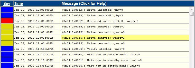

In einem meiner N36L den ich mit einer 3ware 9690SA 4I4E betreibe fliegt immer mal wieder eine der Platten aus dem Raid5 von 4 WD RE4 2TB Platten.
Nach einem neustart sind alle Platten wieder da und es wird eine Überprüfung angestoßen die keine Fehler zu Tage bringt. Daten sind (mit einer Sicherung überprüft) noch alle konsistent. Platten werden alles als OK ausgweisen - Smartwerte sind auch OK. OS ist W2K8 R2. Neuste Treiber und Firmware sind drauf.
An was könnte das denn liegen?
Was sagt denn der Log von dem Controller (kannst du über das das Webmanagement von dem 3ware abrufen, oder evtl. auch im Controllerbios)
MadRobot:
Sind das 2002FYPS also RE4-GP platten? Wenn ja: Welche Firmware Version? Falls 04.05G04 dann ist die Firmware das Problem, daher gibts ein Firmware Update auf 05 hinten wegen dem "dropping out of Raid" Problem...
