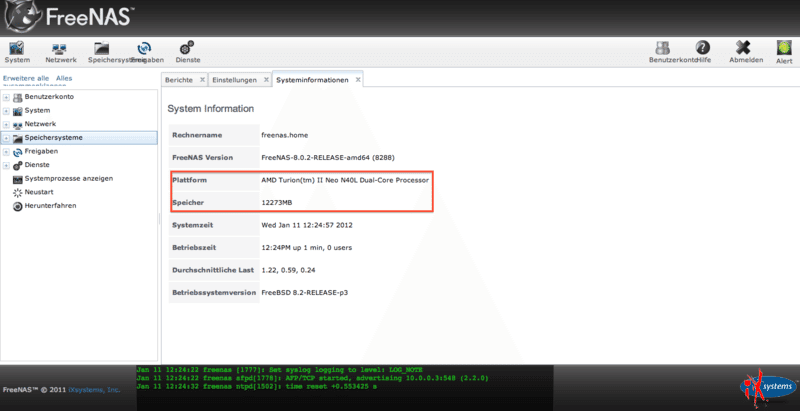

Wer sich gefragt hat ob der HP mehr Speicher frist als vom Hersteller vorgegeben:
Ich habe nun 12GB RAM in meinem kleinen HP N40L :d
Es ist dieser Riegel: http://preisvergleich.hardwareluxx.de/697922 (Wichtig: unbuffered ECC!)

Mit hoher Wahrscheinlichkeit läuft der auch ohne Probleme mit zwei 8 GB Riegeln. Ich habe nun einen Kingston 8GB und einen Transcend 4 GB Modul eingebaut und bisher keine Probleme:)

Freenas erkennt die vollen 12 GB und auch im POST werden die mir angezeigt.

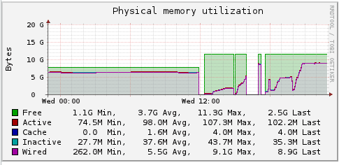

Das Freenas freut sich über jedes Quäntchen RAM:
