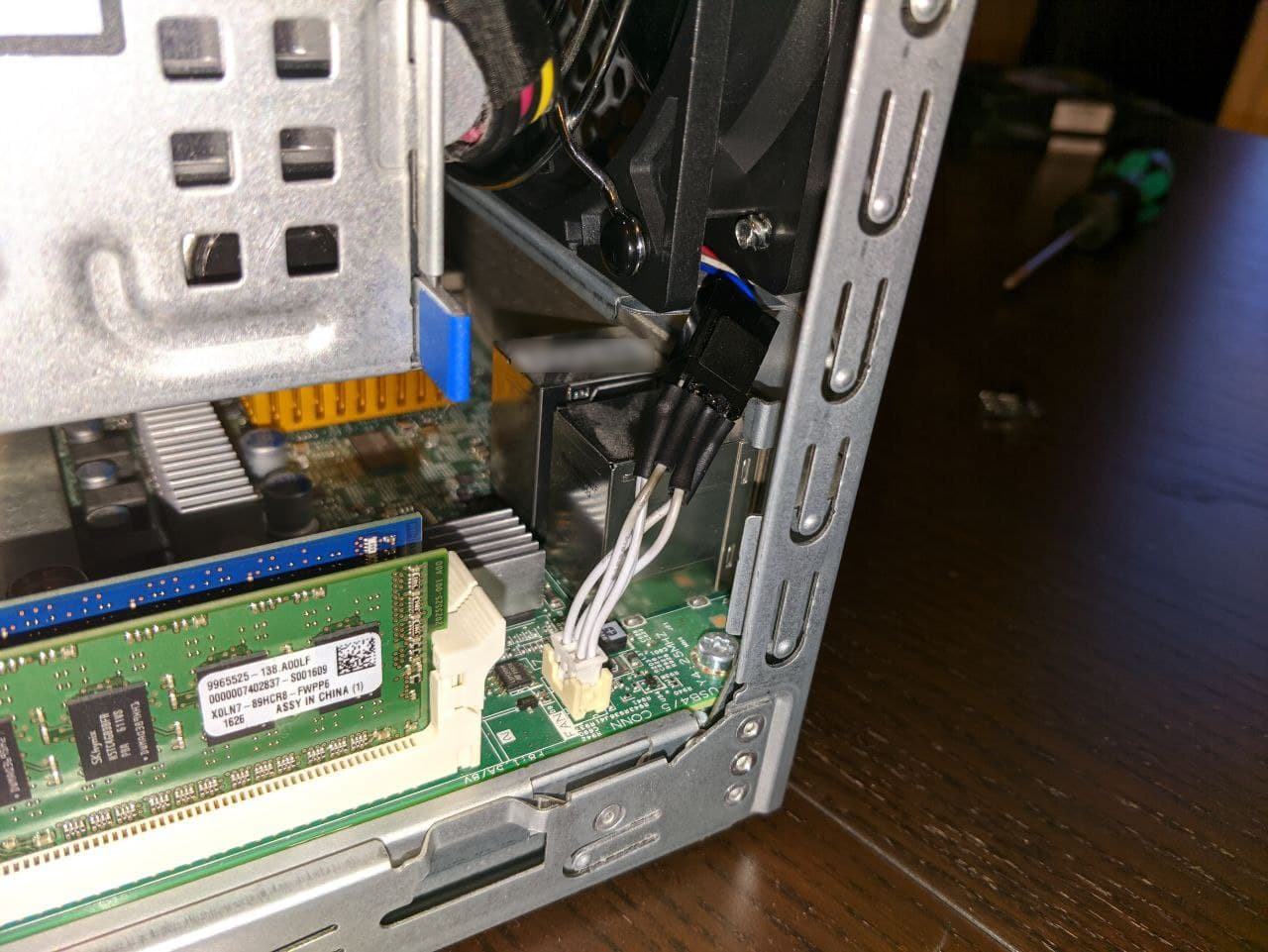

Mein Fan-Adapter ist fertig, Kabel sind beim shrinken etwas warm geworden.
Lüfter, ein Noiseblocker PLPS, läuft und und kann geregelt werden. Nur leider erkennt ilo nicht durchgehend, dass er läuft, sondern springt immer wieder auf 0% und meckert rum - schade!
Meine Vermutung wäre gewesen, dass der Noiseblocker mit ~600rpm Minimum zu weit runter geht, AMD Boxed und Intel Boxed provozieren aber das gleiche Verhalten.
Liest ggf noch jemand mit, der den Mod bei sich erfolgreich umgesetzt hat und hat einen Tipp?

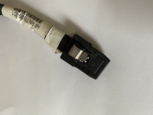

Nein, der Stecker darf sich nicht leicht lösen lassen, das ist nicht normal.
So, Fehler ist gefunden. Kaum habe ich das Kabel inklusive SATA Backplate gegen ein Ersatzteil aus einem anderen Microserver getauscht lief der Hase wieder. Keine Fehler mehr und der Stecker sitzt auch ganz fest. Bei näherer Betrachtung sieht man, dass der Metallclip am Stecker nicht richtig saß. Keine Ahnung warum das jetzt erst aufgetreten ist, habe da nie dran herumgefummelt.

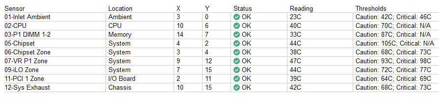

Hey Leute, ich bin seit Ende Februar 2021, als Ersatz für meinen Acer AC100 Microserver, Besitzer von einem gebrauchten Gen8.
Ich habe nun festgestellt, dass der Gen8 im Gegensatz zu dem AC100 auch im Idle gut hörbar ist. Ich habe auch schon einige Beiträge gelesen, dass man ihn leiser bekommt. Ich möchte mir jetzt jedoch nicht 480 Seiten Beiträge durchlesen, um am Ende nur Links zu finden, die nicht mehr aktuell sind. Auch für Selbstbaulösungen bin ich nicht der richtige, 2 linke Hände und so.

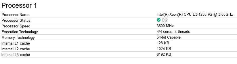

Verbaut ist in dem Gen8 ein Intel(R) Xeon(R) CPU E3-1280 V2 @ 3.60GHz mit 16GB Ram und 4x 4TB HDDS als Raid 1 an einem Smart Array P420 Controller und einer SSD 120GB am Smart Array B120i Controller.
Mir ist aufgefallen, dass der Lüfter laut iLO im Idle bei rund 40% läuft. Beim Starten bzw. kurz nach dem Start liegt der Lüfter laut iLO bei 16% und geht dann langsam nach oben.
Mit ist bewusst, dass ich den Gen8 nicht so leise bekommen werde wie den AC100, bei dem die Festplatten lauter zu hören waren als der Lüfter.
Aber ich habe Beiträge gelesen, bei denen von 6% Lüfter laut iLO zu lesen war.
Hat da wer ein paar Tipps? Anbei noch ein paar Bilder.

Moin @Chelrid

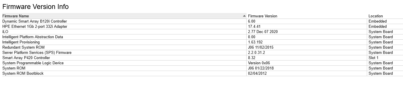

dein BIOS ist nicht aktuell --> J06 04/04/2019.

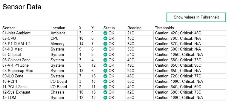

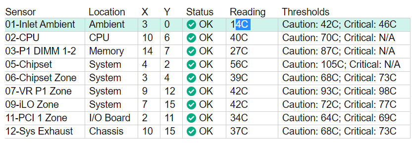

Wie sehen die Temperaturen bei dir aus? Die Lüftergeschwindigkeit wird leider von vielen Faktoren negativ beeinflusst, beispielsweise HDD Temperatur (bzw. ob ilo überhaupt darauf zugreifen kann), ob eine PCIe Karte eingesteckt ist und auch von den BIOS Einstellungen. Zu letzterem hatte glaube hppmsfan mal was geschrieben, was du über die Suche findest solltest. Ich habe einstellige % nur bei AHCI, ohne PCIe Karte und mit abgezogenem Inlet-Sensor erreicht, letzteres könntest du bei dir mal testen. Den Anschluss des Inlet-Sensors befindet sich auf dem Board neben dem ATX Stromanschluss auf.
Ich liege aktuell mit PCIe Karte (TV Tuner), angestecktem Sensor und folgenden Temperaturen bei 17% im idle:
Einfach einen anderen Lüfter verbauen geht leider nicht, wie ich zwei Beiträge über deinem festgestellt habe. ;)
Es gibt aber eine Arduino Lösung:
Edit: Habe den Screenshot mit deinen Temps erst jetzt gesehen. 10-PCI 1 erscheint mir reichlich hoch, da würde ich als erstes ansetzen.
Update gemacht. Hat nach ersten Beobachtungen ca. 10% weniger Lüfter laut iLO gebracht.
Habe den Screenshot mit deinen Temps erst jetzt gesehen. 10 PCI 1 erscheint mir reichlich hoch, da würde ich als erstes ansetzen.

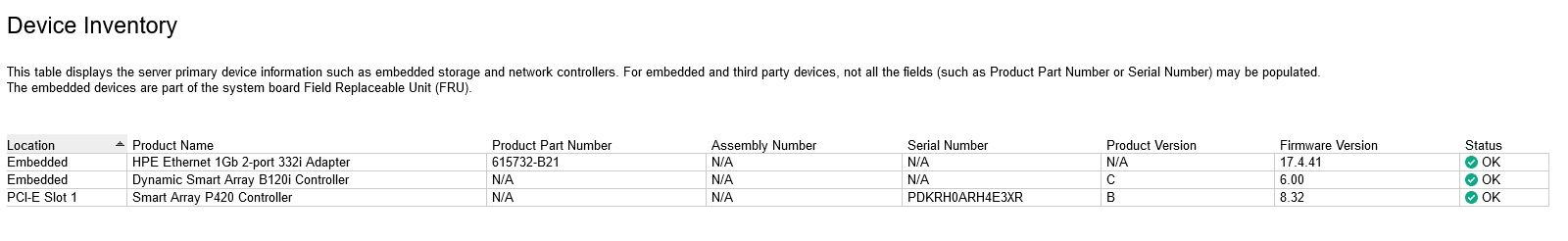

Da steckt der Smart Array P420 Controller drin. Wie soll ich den kühler bekommen? Ich hab schon Beiträge gelesen, wo dann einfach ein kleiner Lüfter auf den Kühler geschraubt wurde.... Aber wo schließt man den dann zwecks Strom an?
@Chelrid Den Lüfter kannst du entweder per Adapter am Floppykabel anstecken ooder per Y-Adapter am Kabel, welches zur Backplane geht. Über dem HDD Käfig ist eine Standard 4Pin Steckverbindung.
Hallo @Chelrid
die Temp von deinem P420 kommt mir eher hoch vor. Wenn das System kühl genug ist geht die Drehzahl auch in den 1stelligen Bereich:

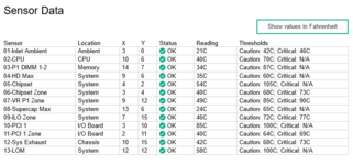

Lüfterdrehzahl ist bei 6%, CPU: E3-1260L 4-Core, 6GB RAM, 10Gbit Mellanox Connect-X3 NIC, Idle. Meine beiden Microserver stehen im Keller von unserem Wohnhaus (deshalb auch 14°C), im Sommer sollten es dann ca. 18°C werden.
6% erreiche ich leider nicht mal mehr mit abgezogenem Inlet Sensor, wo der Server dann -1° sieht. :(
Nachm frischem Boot sinds 12% und mittlerweile 19%
@Bari84 : Da steht, dass Deine BIOS Einstellungen (User Defined Defaults: Enabled) sind. Da stimmt was nicht. Die MAC-Adressen der Onboard-NIC sind ungültig, bitte mal eine Anfrage bei HPE stellen, ob die da was wissen. Ansonsten PM an mich bitte.
die User Defined Defaults: Enabled ist jetzt auch disabled nach dem erneuten Restore.
