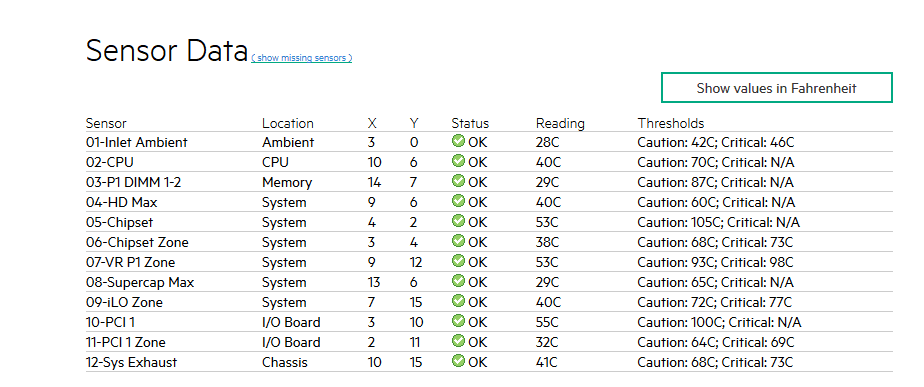

guggst du ob heiss wird !
oder konkreter:
im browser deiner wahl "https://ilo..." eingeben (das was als "DNS Name" auf dem zettelchen draufsteht der hinter der kiste hängt), mit user "Administrator" und dem passwort von eben jenem zettelchen anmelden, auf der linken seite "Overview" anklicken, dann sollte rechts irgendwo "temperatur" stehen. Dazu natürlich den "iLO" Netzwerkport verkabeln...
nö, nicht warm
ist jetzt bei 134/190
auch nicht dann wenn er einfach ausgeht ?
hmmm....
äh, meine kiste ist noch offen, und am P420 ist kein kühler, also hab ich nen externen usb ventilator da stehen der auf den P420 kühlkörper bläst.
und mangels zeit hab ich zwar den großen cpu drin aber noch den serienkühler drauf, also auf der anderen seite auch noch ein usb ventilator der seitlich vorne auf den cpu kühler bläst

die idee war:
wirds der cpu zu warm throttelt sie, und wirds viel zu warm geht sie aus.
das hätte evtl. das problem sein können...
