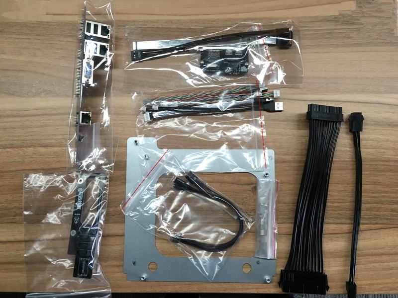

Ich nix zersägen müssen. Das Kit schaut so aus:
Das verzinkte Blech (im Foto in der Mitte) wird mit doppelseitigem 3M-Tape auf den MB-Trägerschlitten des Gen8 geklebt. Darauf wird dann das ITX-Board ganz normal befestigt.
Das neue ITX-Board wird dann über Extensions (auf dem Foto oberhalb des Blechs zu sehen) mit der beiliegenden BackIO-Plate (im Foto links oben) verbunden.
Dann noch Strom vom ersten ins zweite Gehäuse und schon kannst 4 weitere Platten betreiben.
Es gibt genügend Mods, um im Gen8-Gehäuse sechs LW und mehr zu betreiben (vier im Käfig, mindestens zwei an der Seite und oben auch noch mindestens eins). Dazu käme noch ein Board mit M.2-Slot für das OS.

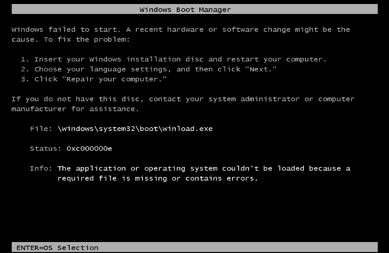

Blöderweise krieg ich diese Meldung beim booten.
Wie krieg ich das behoben?
Die alte SSD bootet weiterhin wenn ich sie wieder einbaue.
Geklont hab ich's per AOMEI.
Bereits erfolglos probiert hab ich
bootrec /scanos, /rebuildbcd, /fixmbr, /fixboot
Scanos findet zwar das OS, aber rebuildbcd ist erfolglos.
SSD hängt am ODD-Port und wird über nen USB-Stick angepiept.
Ebenfalls probiert hab ich nen Klon über ein Festplattendock, aber da erkennt er gar nichts mehr was irgendwie bootbar wär.
Auch erfolglos probiert: Alle HDDs raus und nur noch die SSD als einziges Laufwerk drin. Da gibts dieselbe Meldung.

@carcharoth: Ich hab auch immer nur Ärger mit diesen blöden Clone-Programmen... vermutlich wurde die (EFI)-Boot-Partition nicht mit kopiert.
Die Details hängen sehr von deinem Datenträger-Layout (insb. Partitionenzahl, -typ und -aufteilung) ab.
Ich konnte mir schon einige Male helfen, indem ich die boot-Partition neu erstellt habe. Aber ACHTUNG: da kann man schnell auch (andere) Partitionen erwischen / löschen, wenn man "daneben" greift! :)
Das Tool, was Dir ggf. hilft, heißt "bcdboot" (ist von MS und bei Windows standardmäßig an Bord).
Für den Fall, dass zumindest die wesentlichen Partitionen richtig angelegt wurden, kann folgende Vorgehensweise helfen:

Sehr gut möglich. Weil dieses Bootzeug ist bei mir auf dem USB-Stick. Der wiederum sagt der SSD, dass sie starten soll.
Ich werd nochmal nen Versuch mit Clonezilla (ISO über ILO drin) starten. Und dann werd ich mal deine Tipps testen, wenn's noch immer nicht klappt.
Edit: Clonezilla hats hingekriegt.
Geklont. Eingebaut. Bootet ohne Probleme direkt auf die SSD, so wie ich's erwartet hätte.
Wir stellen fest:
- AOMEI ist nicht in der Lage auf nem laufenden Win10 zwei extern angehängte Disks korrekt zu klonen.
- Klonstationen sind ebenfalls nicht wirklich brauchbar
- Clonezilla ist Liebe.
Jetzt muss ich's nur noch hinkriegen die 450MB Recovery Partition die zwischen dem 500GB C und dem 1500GB "leer" hängt zu verschieben, damit ich das C vergrössern kann, weil Windows Server 2016 nicht so richtig mit SSDs umgehen kann und denkt das wäre so n Ding das sich dreht. ¯\_(ツ)_/¯
Edit2: gparted löst auch dieses Problem.
Faszinierend. Gestern Abend den ganzen Abend (5h) erfolglos mit rumklonen und Konsolenbefehlen verbracht. Heute die richtigen Werkzeuge benutzt und man ist nach ner Stunde fertig...

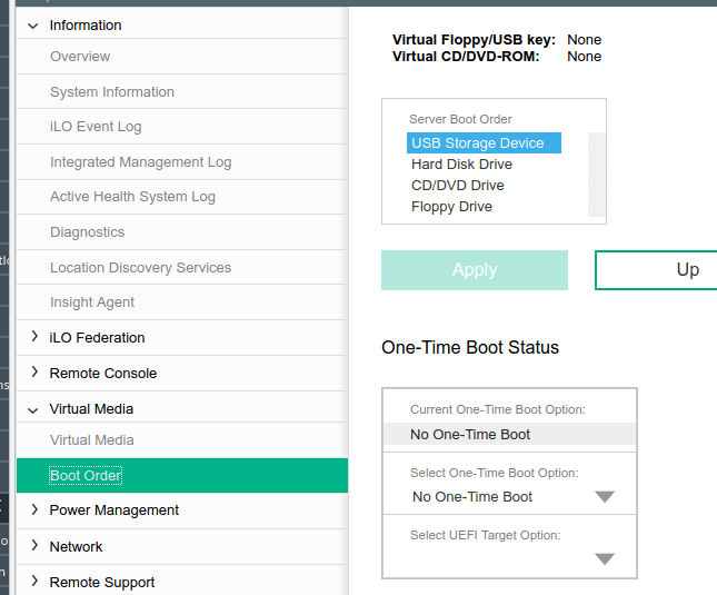

Moin,
Du kannst im ILO-Browserfenster auch eine einmalige Boot-Order angeben - das wird dann nach dem Boot automatisch wieder zurück gestellt ... (Bei mir in ILO 2.73 gerade nix eingestellt für temp. Bootorder)
Ändert sich jedesmal die interne Nr der SSD? Kannst Du die nicht über die UUID von Grub aus ansprechen?
