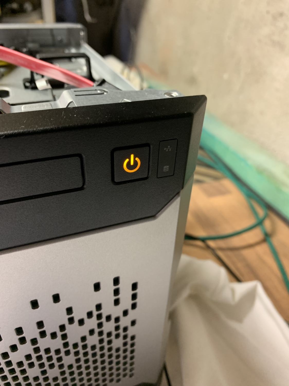

ich habe bei meinen microserver ram und cpu getauscht und er war aber noch nie an.
dann wollte ich ihn das erste mal einschalten aber der power button bleibt nur orange und es tut sich nichts.

ich steck den stecker rein der button leuchtet orange und wenn ich drauf drücke oder gedrückt halte passiert nichts.

Die ilo Oberfläche ist wie ein bios ? Nein da komme ich nicht hin. Ich stecke den stromstecker in das Netzteil ich höre etwas klicken ( oder nu Einbildung) auf dem Board leuchtet eine grüne led und der power Button ist orange.
Ich kann den gedrückt halten oder machen was ich will keine Reaktion.

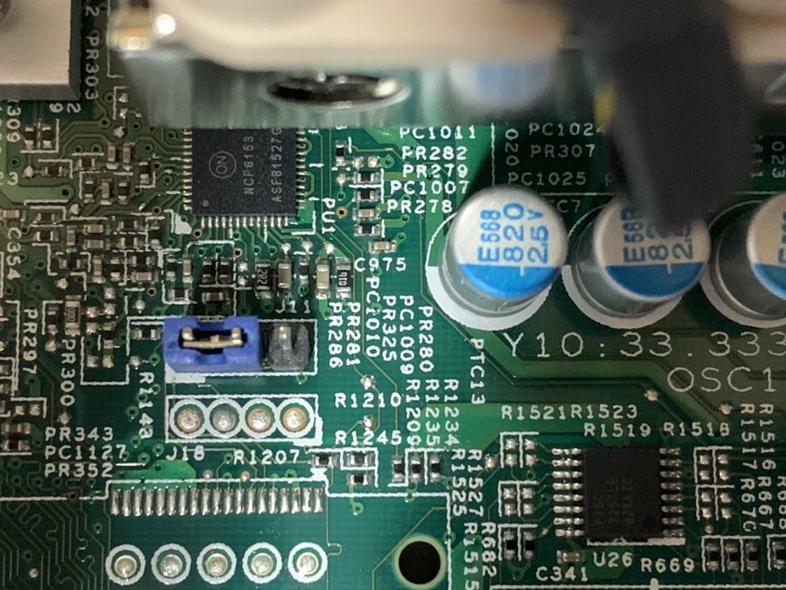

normal sollte iLO auf DHCP laufen wenn der Server unbenutzt ist. Könnte aber auch von einem Vorgänger eine feste IP haben die nicht zu Deinem Netzwerk passt. Probieren und schauen eben. Muss man also nicht gleich die Flinte ins Korn werfen ...
Ich meine auf dem Board gibt es einen Jumper um iLO zurück zu setzen. Schau mal in die Dokus zum Server.

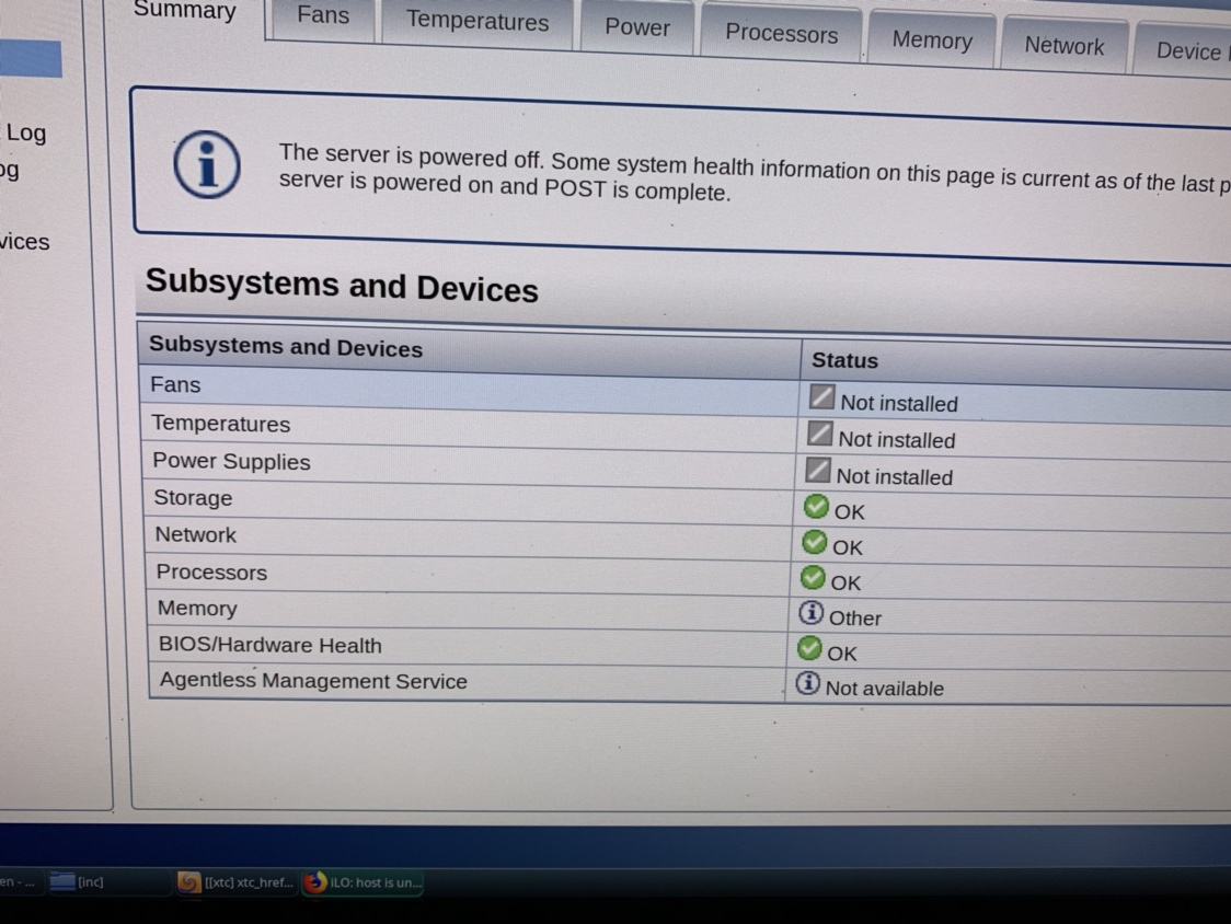

CPU und Memory werden nicht erkannt. Bzw. weil er aus ist oder

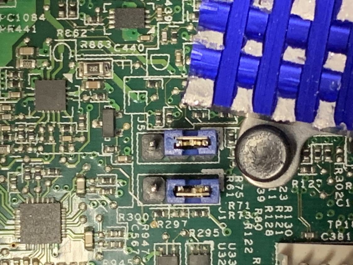

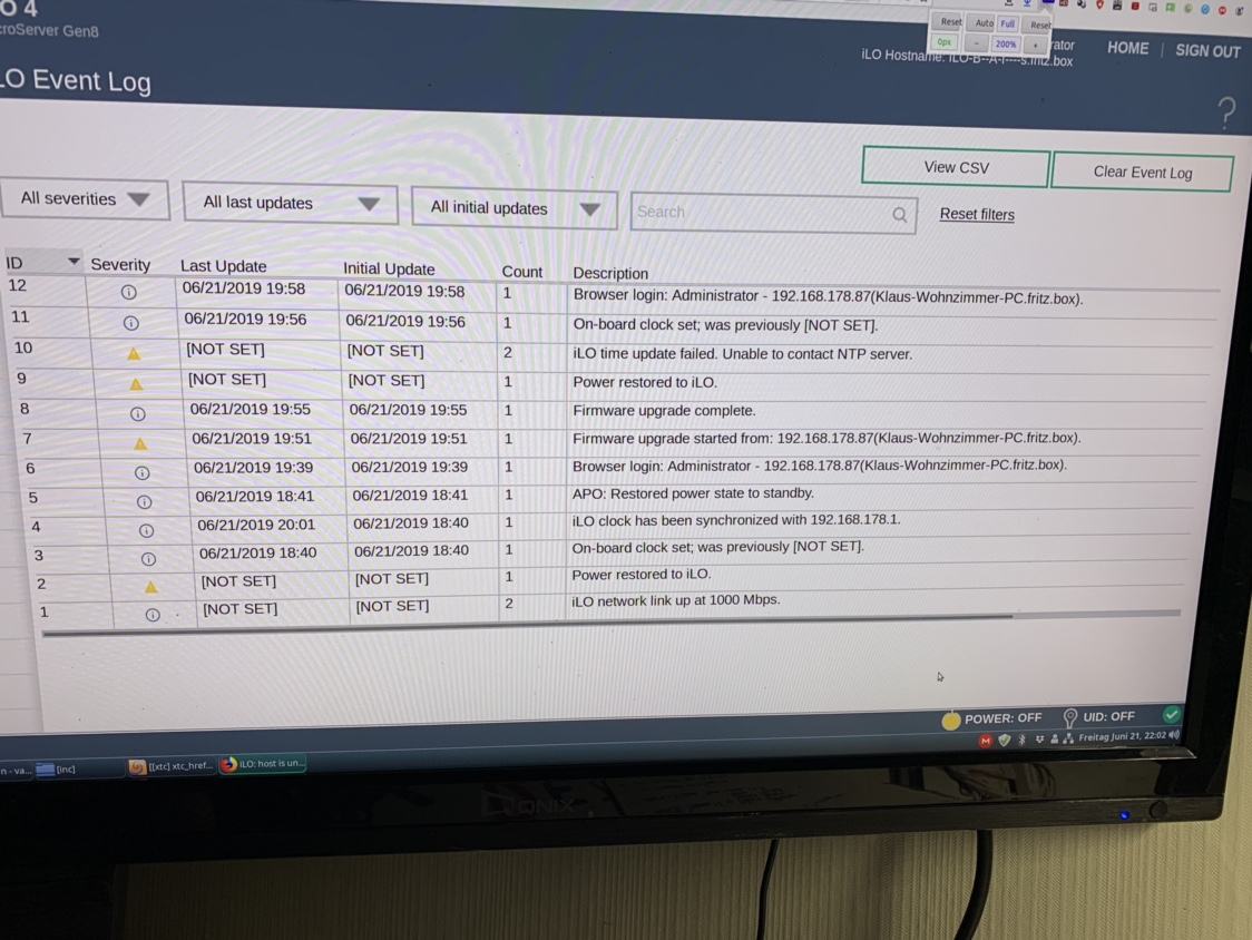

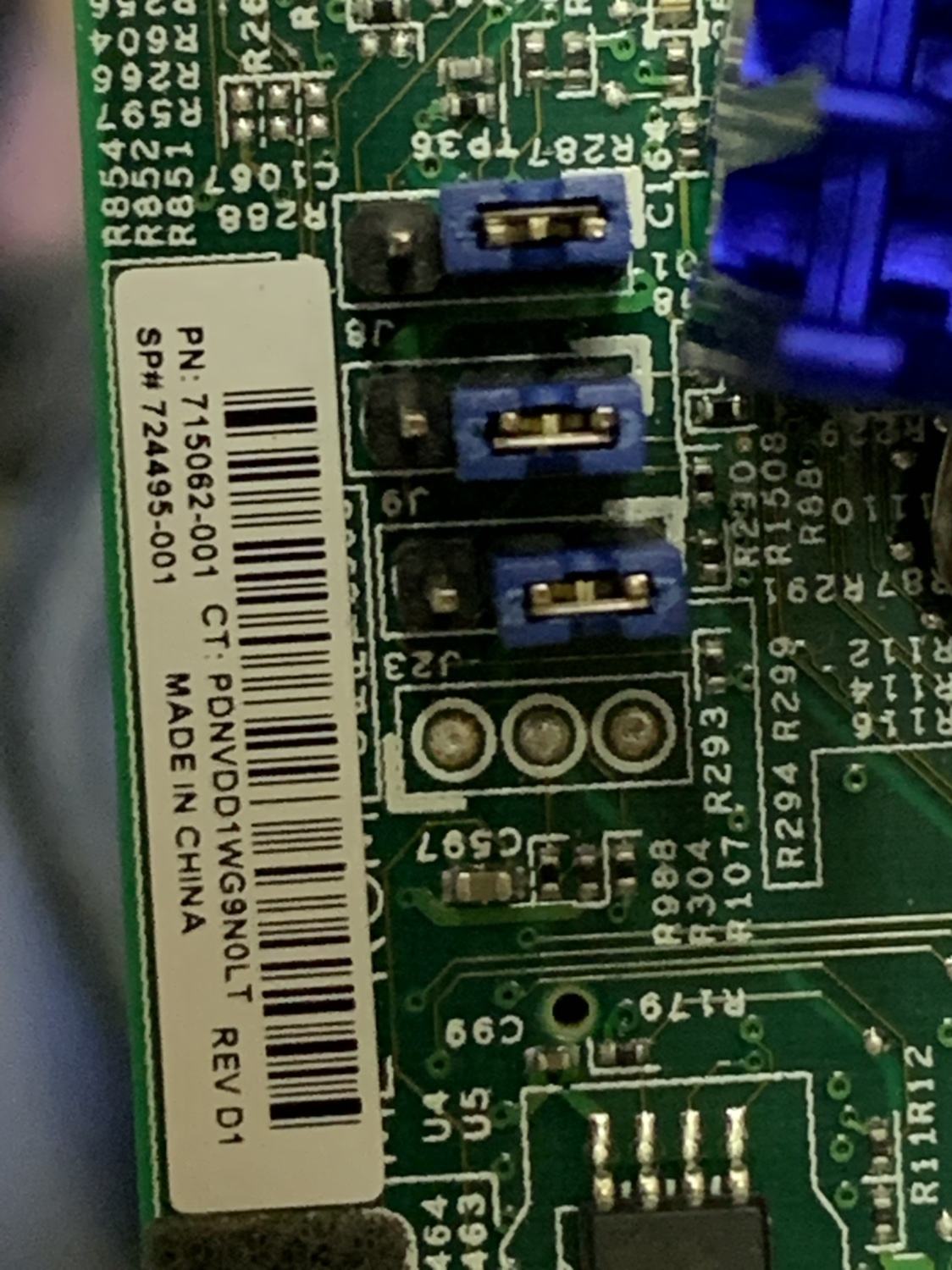

Die jumper sind alle Orginal die ilo Bilder poste ich gleich aber er startet auch nicht und erkannt wird der ram auch nicht .
loaded
Neuling
18.09.2008
79
APO was ist das ?

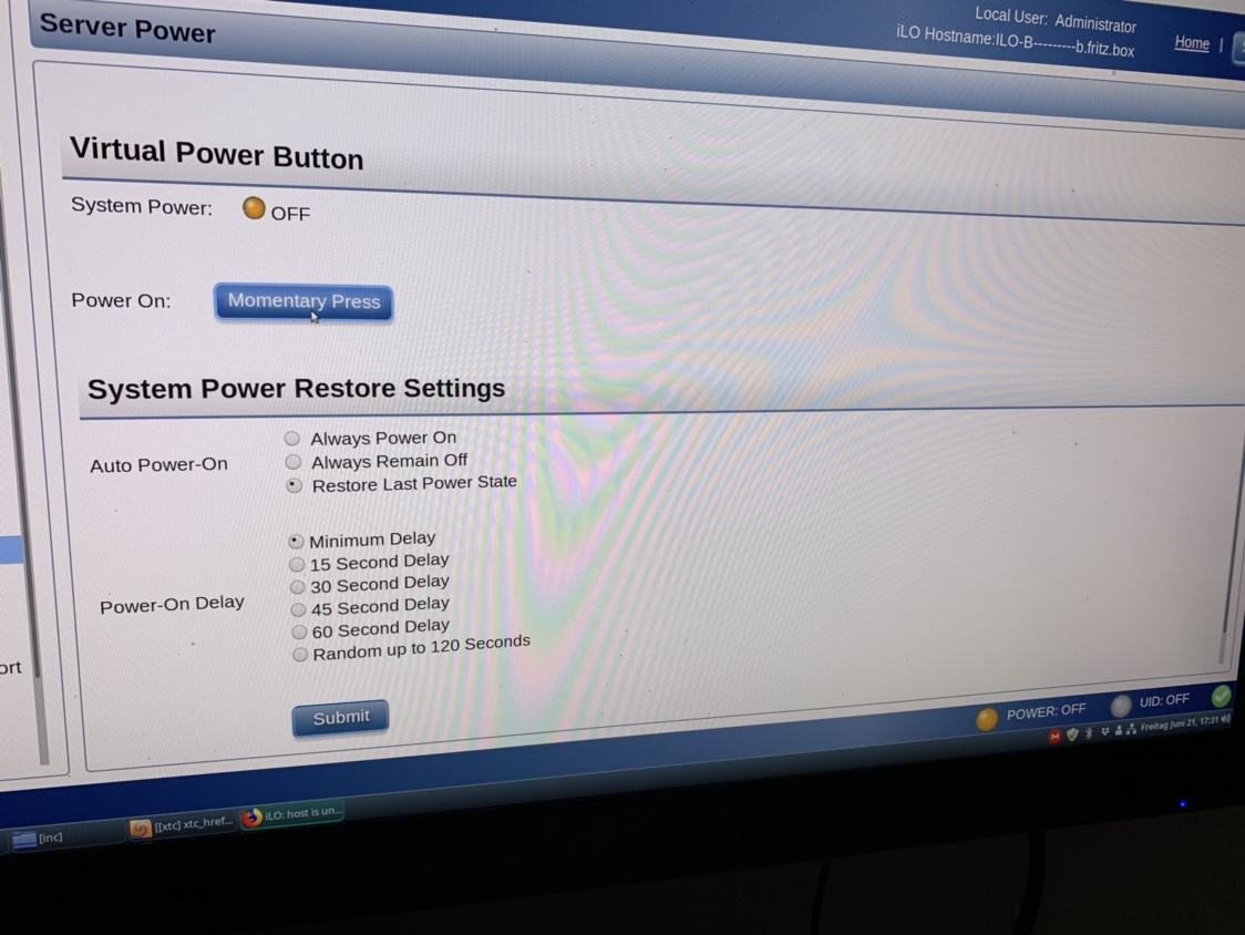

Geht immer noch nicht an
cpu und ram werden nicht erkannt , da er wohl dazu mal gestartet sein muss.
konnte ilo auf 2.54 updaten
