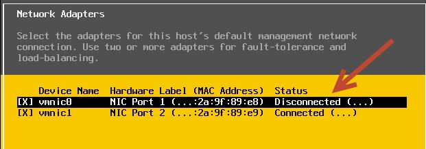

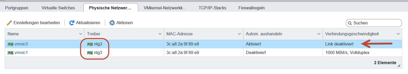

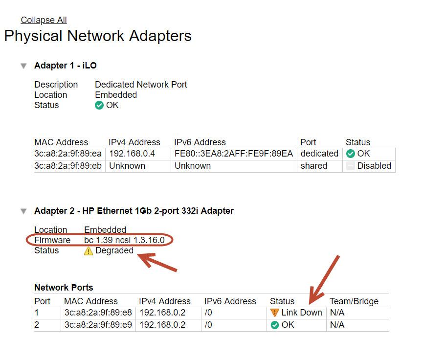

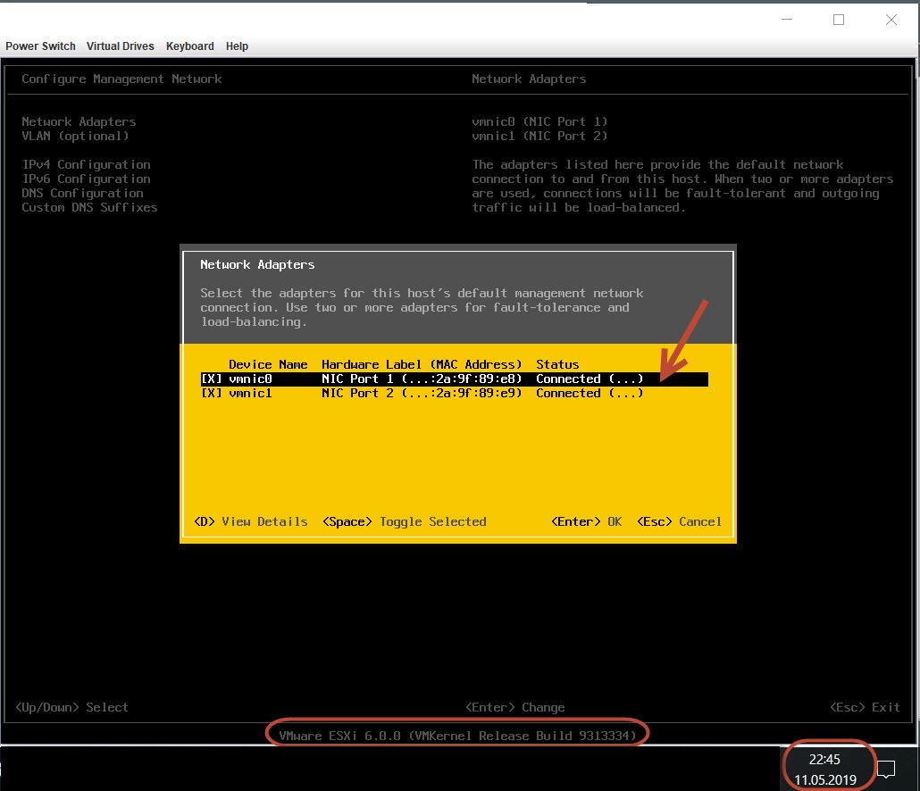

Ich bräuchte bitte eure Hilfe. Wenn ich meinen ESXI auf 6.5 aktualisiere ist ein Netzwerk Port immer Down und Disconnected. Es ist sogar so, dass der Status von Down zu Up sich ca. alle fünf Sekunden ändert. Egal welches HP ESXI 6.5 Image ich verwende es wird nicht automatisch der der richtige Broadcom BCM5720 Chipsatz erkannt.
Das ist meine derzeitige NIC Konfiguration unter ESXI 6.0, damit funktioniert alles bestens, mit dem richtigen Chipsatz und dem tg3 Treiber.
Es gibt viele im Forum die schon seit ewigen Zeiten ESXI 6.5 und 6.7 einsetzen, ich verstehe das nicht ;-( es kann doch nicht sein das ich der erste bin, was mache/verstehe ich falsch..... Danke

Auf der ersten NIC ebenfalls mal Autonegotiation abschalten und fest auf 1G Fullduplex stellen?
Zeig mal noch die Bondingkonfiguration auf esxi und switch

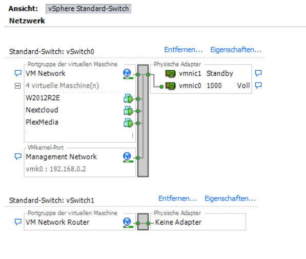

Zur Zeit hängen alle VMs nur an einem NIC-Port (vmnic0) unter HP ESXI 6.0
vmnic0 ist direkt mit einem Switch verkabelt
vmnic1 ist direkt mit dem Router verbunden (z.B. für die NextCLoud und den Plex Server, so hatte ich das vor dem Update auf die Build: 9313334)
Build: 9313334

Wenn Du kein LAG/Bonding/LACP eingerichtet hast, aber beide NICs die gleiche IP haben - wie soll das funktionieren? Verbuche es unter Zufall, dass es aktuell irgendwie funktioniert, verkabele es richtig und dann wird auch das Update glatt gehen.
TaTuEe
Experte
23.07.2015
46
Standby.... sagt alles.

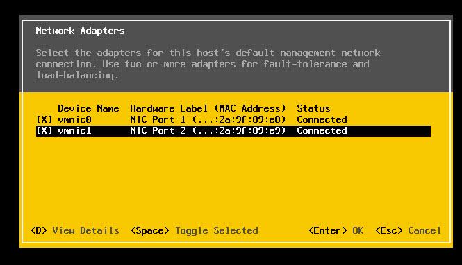

Es geht darum, das direkt nach der Installation von ESXI 6.5 der vmnic0 Port Disconnected ist. Verlasse ich das Menü Network Adapters und gehe 10 sec. wieder rein, steht dort Connected, 10 sec. später steht dort wieder Disconnected, das geht die ganze Zeit hin und her .....
Nach der Installation von ESXI 6.0 sind sofort beide NIC Ports Connected.
So wie ich das verstehe/kenne, müssen beide NIC Ports direct nach der Installation auf Connected stehen.

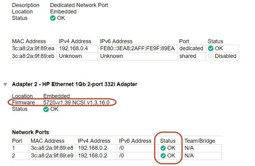

Und selbst jetzt mit Standby unter ESXI 6.0 steht nicht bei mir im ILO Link Down, sondern OK, siehe ohrige Bilder.
Meiner Meinung nach ist das Entweder ein Treiber Problem oder unter ESXI 6.5 gibt es eine neue Handhabe im Umgang mit der NIC Konfiguration oder ich bin völlig auf dem falschen Dampfer.....

Du bist auf dem falschen Dampfer.
Löse Dich erstmal von dem Thema Connected/Disconnected und beschreibe, was genau Du eigentlich willst. Und als kleinen Denkanstoß: Auch unter 6.0 wird NIC1 nicht genutzt, solange der Switch an ist.
Was ist Dein Ziel, indem Du NIC0 an einen (unmanaged?) Switch und NIC1 an den Router anschließt?
Über welchen Switch und Router sprechen wir?
Und: bleibt NIC1 dauerhaft auf Connected, wenn Du NIC0 abstöpselst? Ich würde vermuten Ja.

...beide NICs die gleiche IP haben - wie soll das funktionieren?
Da hast DU Recht! So hat das die ganzen Jahre unter ESXI 6.0 UP2 funktioniert, beide NIC Posts waren aktiv, jeder NIC Port hatte seine zugewiesene VM mit ein und der gleichen IP Adresse, ich weiß nicht wie der Treiber das gemacht hat...
Wie sollte ich deiner Meinung nach das richtig verkabeln?

Das hat eben nicht funktioniert, Du dachtest es nur. Dein Screenshot aus 6.0 zeigt, dass NIC1 inaktiv ist. Wenn Du dachtest, dass Du über die Routerverbindung gingst, bist Du trotzdem immer über den Switch gelaufen.
Entweder nimmst Du einen Managed Switch, der LACP kann, dann schließt Du beides an diesen Switch an.
Oder Du schließt nur eine NIC an
Oder Du verwendest unterschiedliche IPs auf den unterschiedlichen Interfaces.
Das war ein Bild von der ESXI 6.5 Installation. Hier ein aktuelles Bild von ESXI 6.0 Up3. Ob Standby oder nicht Standby, ob VMWare Switch oder nicht VMware Switch beide NIC Ports mit ein und der gleichen IP Adresse sind Connected.
Nee ;-) Das hatte ich getestet in dem ich auf die jeweilige VM ein Ping abgesetzt hatte und dann das jeweilige Kabel gezogen habe, sofort war die Verbindung unterbrochen. (Ich glaube du meinst den VMWare Switch, auf den Gedanken bin ich noch nicht gekommen)
Das ist ein Ansatz, LACP muss ich mir ansehen, das sagt mir erst einmal nichts.
Oder Du schließt nur eine NIC an Oder Du verwendest unterschiedliche IPs auf den unterschiedlichen Interfaces.
Ich weiß spontan gerade nicht wie man unterschiedliche IPs für die NICs unter ESXI vergibt, muss ich mir ansehen/raussuchen.
Du meinst den VMWare Switch ? Das muss ich mir erst auf der Zunge zergehen lassen.
Was ist Dein Ziel, indem Du NIC0 an einen (unmanaged?) Switch und NIC1 an den Router anschließt? Über welchen Switch und Router sprechen wir?
Ich dachte mir ... wenn ich schon mal zwei Netzwerkschnittstellen habe, dann möchte ich diese auch nutzen, erstens zur Lastverteilung (gut soviel Last ist es nicht, ist ja auch nur ein Hobby ;-) und zweitens als Ausfallsicherheit. Ich habe den Server und den Fritz Router über eine USV abgesichert, ab und zu haben wir hier einen Stromausfall, ist selten aber schon viermal vorgekommen. Meinen kleinen unmanaged Zyxel 20 Port Switch ist nicht an der USV angeschlossen (dafür ist meine USV zu klein). Die Idee war gewesen, das wenn ich einen Stromausfall habe, das ich mit einem Bein noch im Internet stehe und z.B. die Nextcloud oder der Server ereichbar ist.
Lass uns morgen Abend weitermachen, ich muss auch erstmal sacken lassen, Danke ... gute Nacht!!

Grundsätzlich gilt:
1. niemals zweimal die gleiche IP im gleichen physischen Netz.
2. niemals den gleichen physischen Port zweimal / auf zwei Wegen im gleichen physischen Netz.
Nr. 1 gibt ein Problem auf IP Ebene, mit der Folge, dass ein Rechner nur zufällig erreichbar ist.
Nr. 2 gibt ein Problem etwas tiefer (du hast dann einen sogenannten „Loop gepatched“), mit der Folge dass entweder dein ganzes physisches Netz ausfällt oder clevere Switches machen dann jedenfalls einen oder beide betroffene Ports dicht, um den Rest des Netzes zu schützen.
Letzteres kann evtl. auch passieren, wenn beide physischen Ports im ESXi in ein und demselben vSwitch hängen und ein phys. Port mit dem Router, der andere mit einem separaten Switch und zu guter letzt auch nochmal Router und Switch per Kabel verbunden sind (und die beiden Ports im ESXi nicht z.B. als Failover konfiguriert sind).
Ich vermute daher, dass bei der Neuinstallation irgendetwas im ESXi anders konfiguriert ist, als es vorher war und lief - oder du hast physisch an der Konfiguriert etwas geändert.
