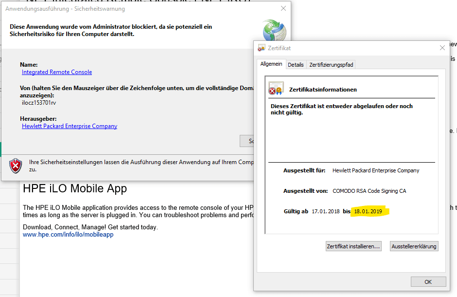

iLO Zertifikat ausgelaufen
Hat hier noch jemand das Problem, dass iLO-Zertifikat am 19.01.2019 ausgelaufen ist?
Somit kann ich die .NET Remote Console nicht mehr starten. Die Java Webstart funktioniert zwar noch, aber ich habe immer die .NET Variante bevorzugt.
Jemand eine Idee, wie ich an ein gültiges Zertifikat komme?

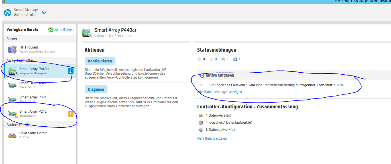

Gestern morgen musste der HP Support per Remote Fernzugang an meinen Gen8. Durch eine Dummheit meinerseits hatte ich anscheinend (so genau bin ich gar nicht sicher), den RAID Verbund zerschossen. Der Proliant wollte nicht mehr booten und hing in einer Bootschleife.
Ich bin kein Fachmann, aber was ich glaube, erkannt zu haben, ist dass der Support per Intelligent Provisioning meine logische Platte (bestehend aus 2 WD RED je 2TB im RAID 1) gelöscht und neu erstellt hat. Danach ist er ins RBSU und hat dort die Bootreihenfolge, die nun verstellt zu sein schien, wieder in die richtige Reihenfolge gebracht.
Meine Bedenken sind nun folgende:
Zwar bootet der Kleine nun wieder und Gott sei Dank sind keine Daten verloren oder ähnliches, aber er arbeitet mega langsam. Gerade nach einem Neustart, den ich nun 2 Mal ausgeführt habe, reagiert er mega langsam, bis Minuten versetzt. Zuvor ist er gerannt (16 GB RAM und eine Intel Xeon E3-1270 V2 @3,5GHz).
Nach einer kurzen Mail an den Support dazu bekam ich die Antwort, dass er "Wahrscheinlich eine Festplatte im Hintergrund „rebuildet“, was bisschen dauern würde."
Das "Wahrscheinlich" macht mir etwas Angst und das "bisschen dauern" ist auch sehr waage.
Könnt ihr mir was dazu sagen?
Wenn es ein Windows ist kannst du ohne Probleme mal das aktuelle HP SPP installieren und dann das HP Smart Storage Administrator Tool starten. Das ist das GUI für die Raid-Verwaltung.
Dort stehen Daten zum Rebuild.
Wenns kein Windows ist:
Beim boot kannst du auch per F-Taste in das Intelligent Privisioning. Da gibts auch den Smart Storage Administrator.
Vielen Dank.
Das Program ist installiert. Die Oberfläche ähnelt sehr dem Intelligent Provisioning. Überall steht der Status auf OK. Was genau kann ich mit dem Program nun auslesen? Eventuell den Status des "Rebuild", falls dieser tatsächlich läuft? Falls ja, wo?
Wäre oben benanntes Phänomen denn normal, wie vom HP Support geschrieben?
Wenn die Festplatten gesynct werden ist (je nach Priorität) die Performance stark beeinflusst.
So, oder so Ähnlich, wie auf dem Bild würde es bei dir Aussehen.
Wenn es dort gar keine Hinweise gibt, dann wird auch nicht gesynct.Unbenannt.PNG
Wenn es dort gar keine Hinweise gibt, dann wird auch nicht gesynct.Anhang anzeigen 464932
Mist, das habe ich mir schon gedacht. Bei mir sieht alles normal aus. Keinerlei Hinweise.
Was könnte ich denn tun? Ich bin mal per F9 ins RBSU und habe die Standardeinstellungen wieder hergestellt, dann habe ich die Bootreihenfolge abgeändert, dass die Festplatte C: an erster Stelle steht.
Er ist aber echt immer noch langsamer, als vor dem Zugfriff durch den HP Support. Gerade nach dem Neustart dauert es gefühlt eine Ewigkeit, bis Programme wie die Warenwirtschaft oder Ourlook loslegen. Wenn der Rechner ca. 30 - 40 Minuten läuft, scheint sich alles etwas zu normalisieren.
Wie kann ich die Ursache bestimmen? Habt ihr Ideen?
P.S.: Auf dem Server ist Win 10 Pro installiert. Kann es auch sein, dass durch irgendwelche Umstände das Windows das Sytsem ausbremst? Wenn ja, wie kann ich das ermitteln?
Edit:
Ich habe soeben bemerkt, dass die Uhrzeit komplett falsch angezeigt wird (Screenshot erstellt um 10:47 Uhr):
Ist das ein Indiz für irgendetwas? Die Uhrzeit zieht Win ja automatisch.

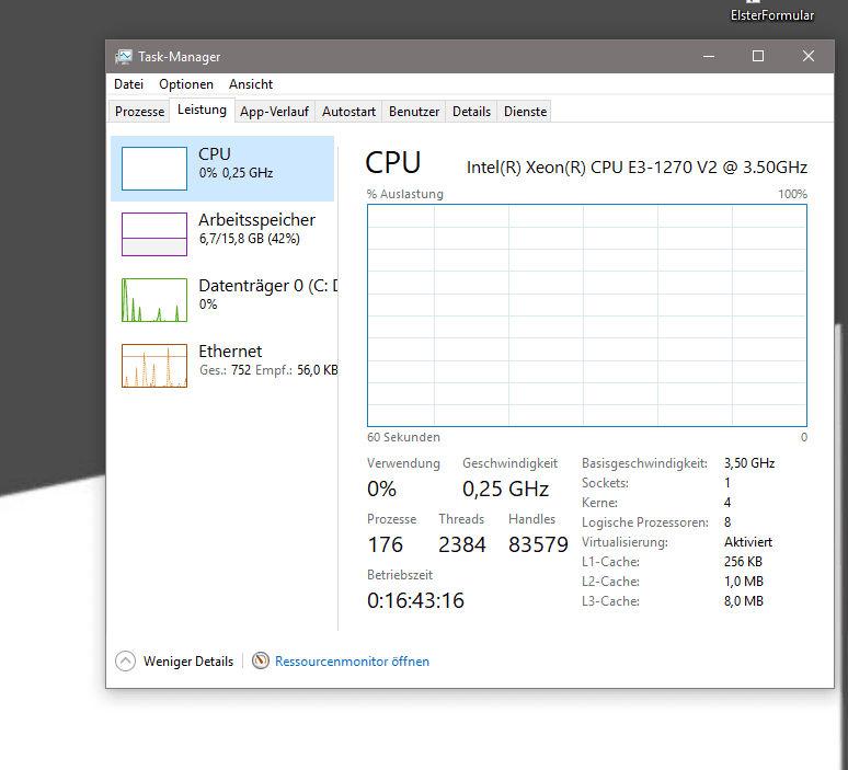

Hast du / dein Rechner ein Windows update gemacht ?
Was sagt der Taskmanager (CPU/IO-last/...) ?
Ein Windows Update gab es nicht. Das Problem habe ich nach dem oben benannten HP Support zugriff.
Hier ein Ausschnitt meines TaskManagers:
Ich habe die Uhr nun manuell umgestellt und dann wieder auf Automatisch gestellt. Nun beobachte ich mal. Die Automatische Uhreinstellung wollte die Zeit nicht verändern.
Hat es irgendwas mit dem BIOS (RBSU) zu tun? Sollte ich dort mal schauen?
Kann das das Sytsem so stark in der Performance einschränken?
Hmmm, 0% CPU und 0% IO, sollte also nicht der Bremsfaktor sein...
Und dass sich das System nach 30-40 Minuten wieder normal anfühlt ist auch sehr seltsam.
Dass die Uhr damit was zu tun hat glaube ich eher nicht.
Sorry, hab keine gute Idee gerade.
