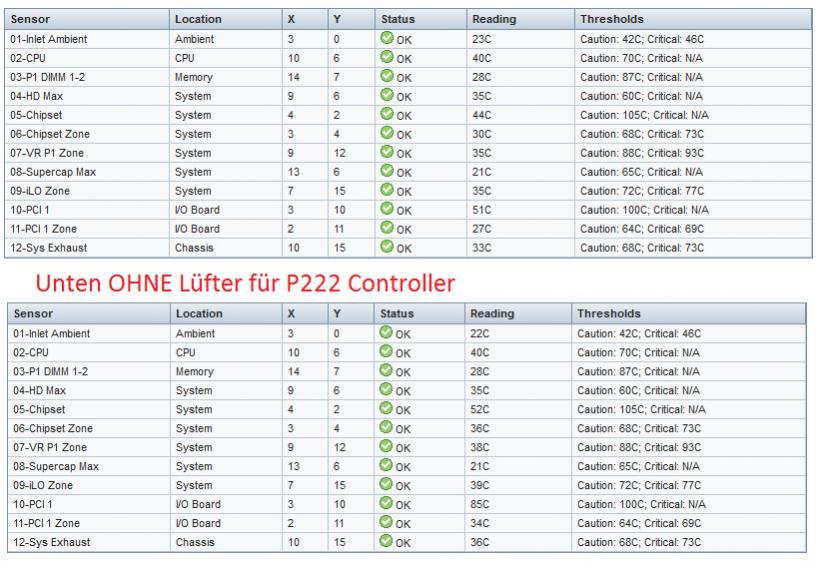

das sind im Übrigen meine Temps mit einem verbauten P222 und einem zusätzlichen Lüfter

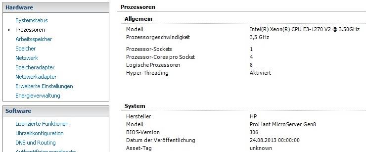

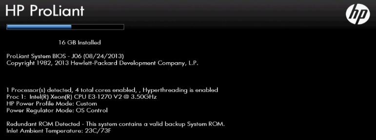

Jetzt mal mit mehr POWER mein MS Gen8
E3-1270V2 3,5GHz ... Intel BX80637E31270V2
Fast 4x so schnell wie der G2020T
HP ProLiant G8 G1610T/G2020T MicroServer

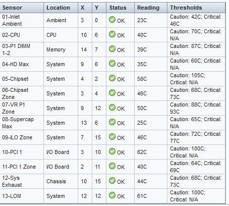

Es gibt eine Möglichkeit im BIOS bei Power Management (soweit ich mich erinnern kann) die aktive Kühlung zu konfigurieren: "Optimal cooling", "Increasing cooling" und "Maximum cooling". Habe bei mir derzeit "Maximum cooling" eingestellt und der Lüfter läuft dadurch durchgehend auf 70% Geschwindigkeit. Die Temperaturen verhalten sich in etwa so (nach ~10 Minuten Laufzeit auf WS2012R2):
Also ich befürchte ja, dass egal wie heiß die CPU wird, der Lüfter nicht wirklich höher dreht, da iLO die CPU Temperatur falsch ausließt (immer bei 40 Grad). Kann irgendwer meine Theorie bestätigen?
Das nicht, aber widerlegen. Als ich die geänderte iLO drin hatte wurde die CPU (ausgelesen) auch über 40°C warm was sich auch entsprechend (auf den Mittelwert ca. gerundet oder auf den ersten Core konnte ich nicht genau feststellen) im iLO gezeigt hat (sprich 42°C z.B.)
Ich hab gerade testweise nochmal das modifizierte geflasht und mal die alten Werte im Nagios nachgeschaut:
Sys_Exhaust ist von 51°C auf 39°C gefallen nach flashen der original Firmware. Ich lass das Teil jetzt mal ne Weile lang laufen und mach nachher mal Vergleichscreenshots von den RRD Graphen
