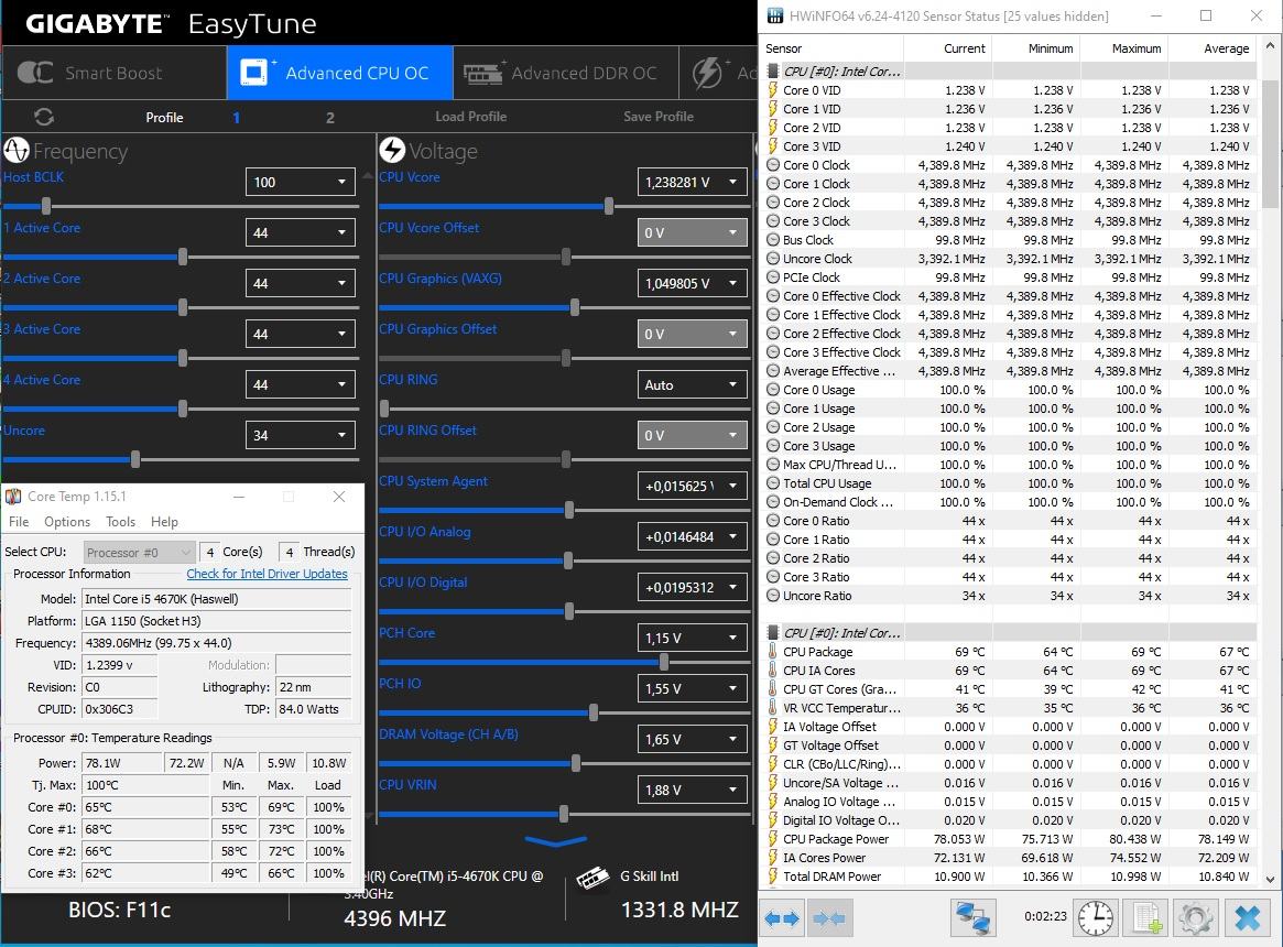

4,5GHz sieht aber aktuell noch problematisch aus. Selbst bei 1,255V (VRin 1,88V) kriege ich relativ schnell einen BS mit Reboot. Da muss ich sowieso erstmal die übrigen Spannungen ausloten, weil es bei mehr VCore doch schnell zu heiß wird.

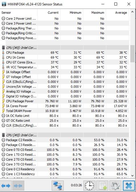

Bei mir leider nicht, wenn Du das hier meinst. Nur, wenn ich das Offset manuell einstelle. Aber das hilft mir ja wenig, so sehe ich nur, ob der reale Wert auch mit dem eingstellten übereinstimmt. Also doch manuell ausloten. Haben SA und VTT jetzt überhaupt einen Einfluß auf den Kerntakt?

HWinfo sagt mit auch nur VCore, VRing und zu SA und VTT-D/-A nur das eingestellte Offset, nicht den absolut anliegenden Wert. Ich würde aber die Standard-SA nicht auch noch unterschreiten, bevor ich nicht ein stabiles Setting habe.
