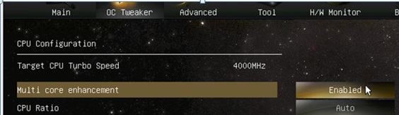

Du kannst das multi core Enhancement benutzen. Nur nicht die ebenfalls vorhandenen Overclockingprofile.

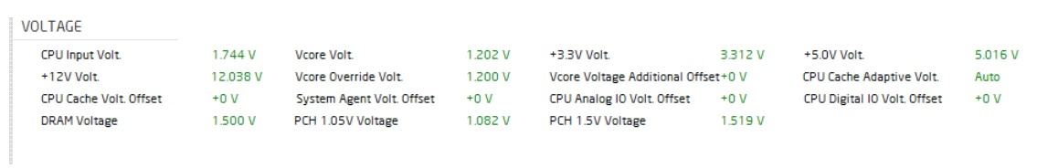

Also mit Multicore Enhancment scheint der einen Override von 1.20 V einzustellen. Man sieht es im UEFI nicht (da bleibt alles auf Auto, ist ja auch kein Profil).
Aber A-Tuning deutet darauf hin.
Jedenfalls geht die vcore im Idle laut coretemp etc. nicht runter und auch laut A-Tuning nicht (Stand ja am den Anfang des Tutorials hier, dass das Auslesen nicht immer geht). Aber es liegt somit eine vcore von 1,202 V an. Damit kann ich wohl leben. Der Wattverbrauch geht im Idle ja auch runter. Ansonsten teste ich nochmal ein Tweaker Profil zum Zocken mit A-Tuning (Brauche den Takt eigentlich nur Für Battlefield im Multiplayer).
Ich mache gerade den hier empfohlenen Prime Test mit Multicore Enhancment und bis jetzt läuft es. Die CPU Input Voltage geht dabei unter Last interessanterweise auf 1.744 runter. Im Idle ist sie bei 1.8. Sonstige Spannungen kann ich nicht auslesen und vertraue mal darauf, dass die passen.
Oder sollte mir eine der Spannungen von HW Info etwas sagen (3v etc ist ja klar und Vccin ist CPU Input Voltage die auch A-Tuning ausliest, die sollte ja OK sein)?
Ansonsten habe ich mal mit adaptiv und Multi 44 gespielt. Da geht zwar im Ilde die vcore runter aber diese geht unter Last auf 1.3 hoch. Das ist mir viel zu viel.

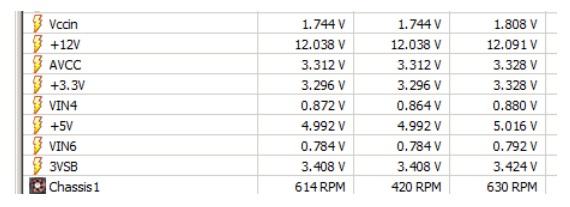

Die Inpur Voltage soll unter Last sinken. Das ist völlig korrekt. Wenn du die 1,3V unter Last reduzieren willst, kannst du ein negatives Offset für die Vcore setzten. Das sollte die Spannung unter Last um den gewählten Offsetwert reduzieren
Hätte ich ja auch gerne, geht aber nicht mit Override.
Danke :)

So geht er nicht so super hoch. Aber die Temps werden so höher als mit Override bei 1.20 V.
Im Idle verbraucht er mit mit Override zwischen 2 und 5 Watt und mit Adaptiv 1.3 Watt. Also nicht so mega viel Unterschied und von der Geräuschkulise garnicht zu hören.
Deswegen überlege ich, ob ich einfach mit Override arbeite. Bleibt noch die Frage, ob es schädlich für die CPU ist (schädlich wird es nicht sein aber ggf. nicht optimal für die Lebensdauer).
Denn dann liegen im Idle zwar immer die 1.2 V an aber das sollte wohl für die CPU für 24/7 OK sein.
Eine höhere Vcore im Leerlauf ist nie schädlich, weil ja nur wenig bis kein Strom fließt.

Die Monitorring Tools wie CPU-Z zeigen im Override zwar oft unter Last wie im Idle die gleiche Vcore an, was aber kein Problem ist.
Das liegt technisch daran, dass hier die VID von Core 0 und nicht die Vcore ausgelesen wird. Die verschiedenen Kerne haben alle eine eigene VID
Leider zeigt A-Tuning es auch nicht bei jedem Board korrekt an und es wurde auch schon berichtet, dass User es mit ihrem Board mit keinem Tool richtig angezeigt bekommen.
Die Vcore wird auch im Override gesenkt, nach längerem Idlen sogar extrem, nur nicht immer korrekt von CPU-Z angezeigt.

Ist interessant, wie sich die beiden Asrock Boards mit gleichem Chipsatz unterscheiden. Bei mir bleibt das Enabled stehen und der komplette Rest ist (optisch) auf auto.
Auch die Target Speed wird noch bei 4000 angezeigt, geht dann aber auf 4400 hoch unter Prime. Die Watt Limits mußte ich auch nicht anfassen.
Mit MCE disabled, laufe ich selbst @stock bei Prime ins 88 Watt Limit und er geht von 4200 auf 4000 runter (In Spielen die auf 4-8 Threads skalieren nicht, AVX bei Prime wohl...).
Er scheint also bei mir mit MCE viel zu setzen aber nicht anzuzeigen.

Wie merkst Du denn, dass die immer an ist?
Ich hab testweise Hwinfo 64 im osd, aber man siehts ja auch so.
Normal ging das smooth auf 1.74 runner. aber but, now nicht mehr, 1.82 - 1.85.
ich seh das in de Überwachung. du hast diesbezüglich ein besseres Board.
Aber mein HausfrauenOC (wurde mir mitgeteilt) läuft stabil. Mehr gibts net zu wollen.
Obwohl ich nur 4 Fasen hab. Macht nervös. But what shells.
Ahh OK. Nutze das auch für OSD in Games aber nicht mit Vccin. Muß ich mal drauf achten.
