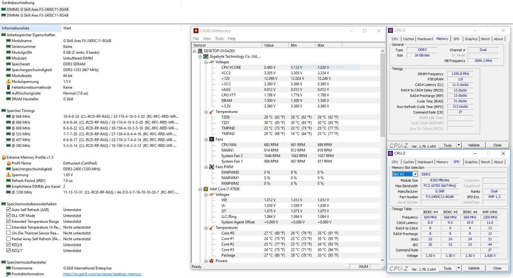

Worum soll es jetzt aber gehen? Meinen RAM. Verbaut ist G.Skill Ares DIMM Kit 16GB, DDR3-2400 @ CL11-13-13-31 @ 1,65V auf Gigabyte GA-Z97X-UD3H (BIOS F10b)
Ich habe nun probiert den RAM mit möglichst wenig Spannung zu betreiben. Hier wirds nun komisch. Die Timings/Takt habe ich auf manuell auf Herstellerangaben fixiert und ihn mit 1,5V gefüttert in Erwartung eines Crashes.
Nun bin ich nicht sicher ob ich ihn richtig auf Stabiliät getestet habe. Bei den 1,5V angelegt (und überprüft über Hardwaremonitor) lief der RAM problemlos durch 9 std prime Tests. Anschließend habe ich bei gleichen Settings Memtest86+ hinterherlaufen lassen. 6 Durchläufe ohne Fehler.
Das einzige Kuriosum ist die Dauer die Memtest86+ für einen Durchlauf braucht. Bei 1,65V ist der erste Durchlauf nach knapp 25 Minuten durch. Bei 1,5V dauert es 45 Minuten. Jeweilig folgende Durchläufe jeweils ebenfalls unterschiedlich lang. Bei 1,65 war der Zweite Durchlauf nach etwa 2 std durch, bei 1,5v nach etwa 3. Ich habe das Verhalten reproduzieren können. Ich schließe also eine Anomalie aus.
Unter Windows mit AIDA die Lese/Schreib/Durchsatz/Latency der Riegel getestet. Die Ergebnisse waren jeweils fast identisch. Keine deutlichen Abweichungen.
Mir kommt es Spanish vor das der RAM laut hersteller 1,65V brauchen soll, bei mir aber gefühlt mit 1,5V gut läuft? Ich bin verwirrt....
Ich teste mit Prime 800K dann Benchmarks wie Cinebench und XTU.
Diese Benchmarks laufen nicht, wenn das Ram-Setting nicht passt.
LinX braucht auf Haswell ja leider deutlich mehr Vcore. Ansonsten ist das auch sehr gut um das Ram zu checken.
Hast du auch XMP Profil geladen? Nicht dass er auf 1333Mhz läuft. 1.50 is schon niedrig für 2,4er. Meiner braucht um stabil zu laufen 1.60, aber ich hab ja auch den Trident X.
- - - Updated - - -
Mit CPUZ kannst schaun, ob der Ram richtig läuft. Bei 2,4er muss es da 1200mhz anzeigen.
Meine sehr guten 2400er CL9 TridentX brauchen @ 10-12-12 1.575Vdimm.
Für halbwegs anständige Hynix ist es kein Problem 2400 11-13-13 @ 1.5V zu schaffen. Viele High End Hynix Kits werden dafür nur um die 1.35V brauchen, das war bei meinen 2933er ADATA XPG V3 auch der Fall.
Teste mal was sie für 11-12-12 noch brauchen, vermutlich unter 1.35V.

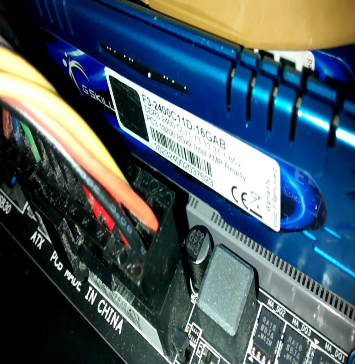

Habe jetzt nochmal extra ein Bild vom Aufkleber auf dem Riegel gemacht.
2016 - KW 23 - Aber was sind 2400 für Speicherbausteine?
Meine eher mittelmäßigen 2133er Ares aus dem User Review waren ebenfalls Samsung 2Gbit D-Die und brauchten für 2400 11-12-12 1.39V und für 2400 10-12-11 1.55V. In meinem Dominator Platinum Roundup liefen die CMD16GX3M4A2400C9, als das beste der Samsung Kits @ DDR3-2400 10-11-10 1.50V.
Ich würde liebend gerne mit dem RAM herumprobieren, nur habe ich leider Null Ahnung was RAM angeht. Irgendwelche Lektüre zum Thema RAM und Timings?
Sind Hynix ICs, wie schon vermutet.
