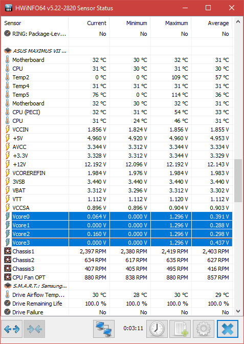

Die Cores gehen schon mal in den C7.

Hab das jetzt mal getestet.
1. Zu den oben erwähnten Freezes von dir. Für die C-States ist eine leicht höhere Vcore nötig, ansonsten kann es bei Lastwechseln Probleme geben.
Mit aktivierten C-States C6/C7 habe ich im Idle (Monitor an) ca. 95-100 W.
Wenn ich sie deaktiviere liege ich bei ca. 105-115 W.
Es sind also nur ca. 5-15 W Ersparnis. Aber es gibt einen Unterschied.
Beim Bildschirmtimeout komme ich auf ca. 68-70 W runter.
Da könnte man eigentlich schon überlegen, das zu deaktivieren.
Auf 800 MHz runtertakten macht er auch so und das ist das Wichtigste denke ich.

Auf 800MHZ taktet er eh nicht runter, und die Vcore bleibt auch auf 1.21V Nur dass er eben in die C-States schon mal geht, das scheint zu funktionieren :d
