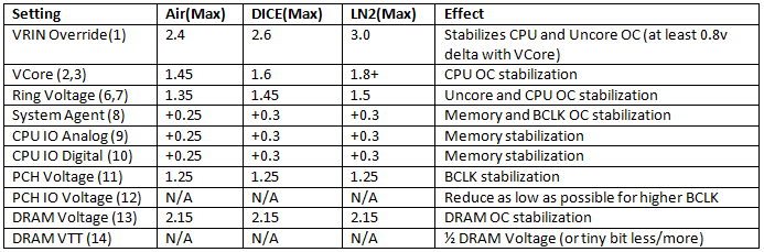

Welche VRIN Werte fahrt ihr so, bzw. welche haltet ihr für unbedenklich ?
Gemäß dieser Tabelle aus dem Tweak-Town Forum soll das Delta zwischen VRIN und VCORE bei mindestens 0,8V betragen. Würde bedeutet, dass ich meine VRIN bei 1,30V VCore auf 2,1V anheben müsste. Erscheint mir auf den ersten Blick ziemlich viel ...

Klingt zwar viel, ist es aber nicht. Offiziell laut Bencher, sollen 2.$V unproblematisch sein.
Ich Benche auch mit 2.1V bis 2.2V Vrin, aber das alles @ 5GHZ+
Ob man wirklich 0,8V Delta lassen sollte, wage ich zu bezweifeln. Laut irgendwelchen anderem Dokumenten stand mal 0,4V. Streiten sich eh die Geister.

bin immer noch mit meinem G3258 am kämpfen. Die Haswells sind wirklich kleine Zicken ...
Die Differenz "soll" mind. 400mV betragen, nicht 800mV.
Ab einem gewissen Takt möchten die CPUs u.U. viel Input. Sobald ich mit meinem G3258 bis oder über 4500MHz gehe, müssen schon mehr als 2.00v VRin anliegen.
