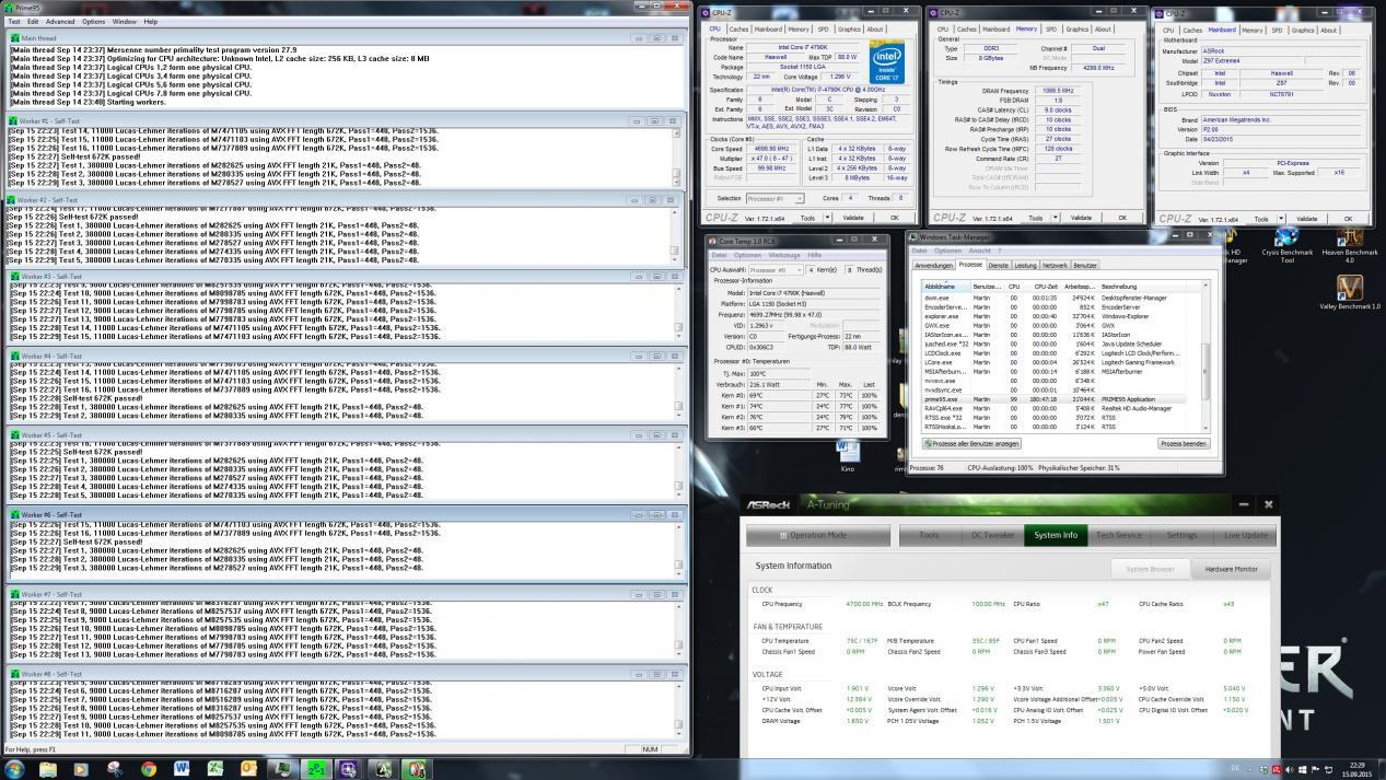

et Voilà ;) Danke für den super Guide und die Inputs!
4790K|4700MHz|1,295V|47|100.0|4300MHz|2133MHz|Z97 Asrock Extreme4|Wakü 25C|Geköpft|L418C304|Boxed
Sehr gut :bigok:
Bitte noch mit Upload hochladen, damit man den Screenshot erkennen kann.
Alles klar, hier der neue Eintrag.
http://abload.de/image.php?img=fullcustomrun4790k4703ksz7.jpg
Sind die 79 Grad max nicht fast zu viel für 25C Wassertemperatur bei nur 1.3V? Würde gerne noch eine Stufe höher aber keine Lust über 80 grad zu Primen...
