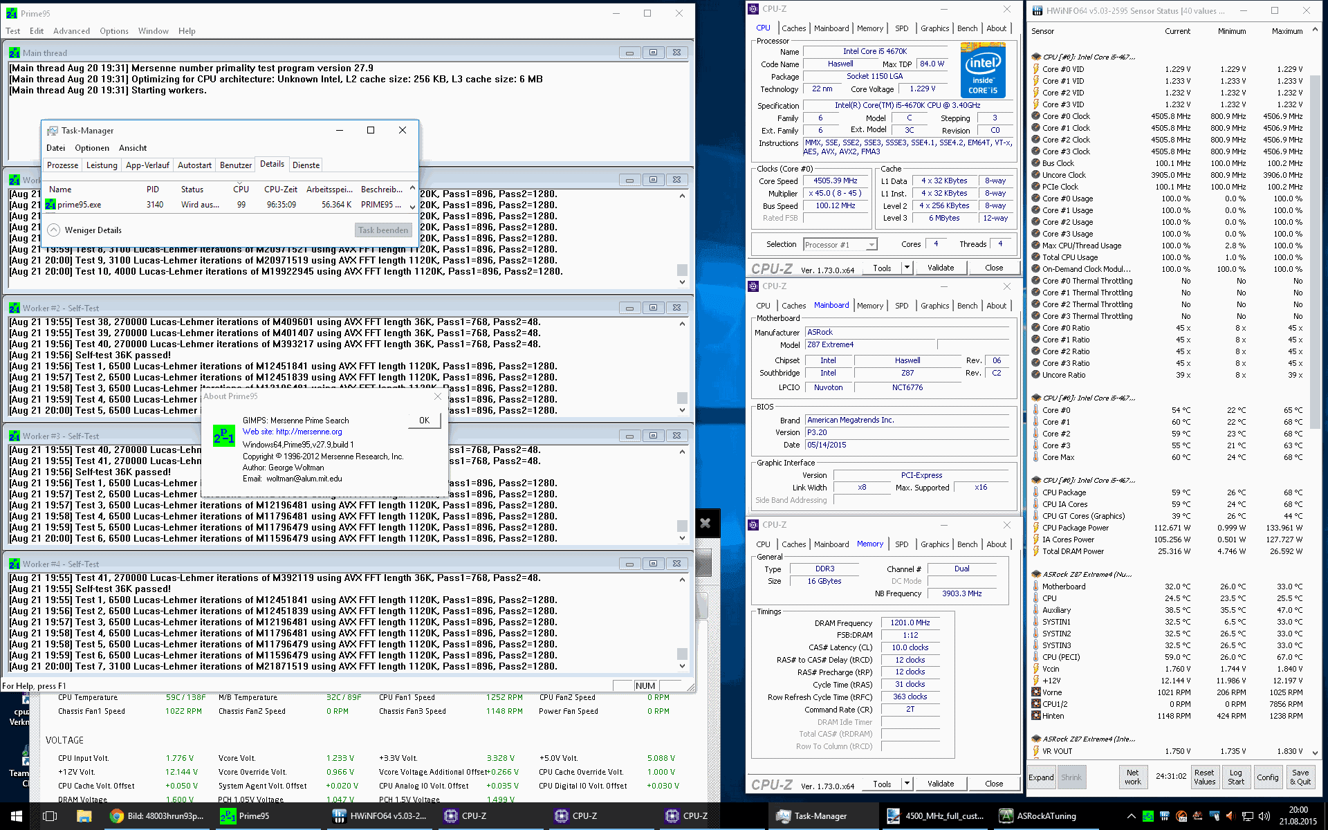

Ein weiterer Full-Custom Run (24h)
Auch wenn es nicht unbedingt mein Ziel war, kann ich doch auch jetzt einen Full-Custom-Run bieten:
4670k|4500MHz|1,229V|45|100.1|3900MHz|2400MHz|Z87 ASRock Extreme4|Lukü|Geköpft|L350B801|Boxed|Coolsys
Leider bekomme ich es meinem Board nicht ausgetrieben den Bus auf 100.1 MHz zu stellen. Dem isses auch Wurscht ob Spread Spektrum an oder aus ist. Bios ist das derzeit neuste P3.20.
Ich habe VID 1,229 geschrieben nach CPU-Z. In HW-Info sieht man, dass das eigentlich nur für Core#0 stimmt, aber in CPU-Z kann ich umschalten, ohne dass ich etwas an der Anzeige ändert.

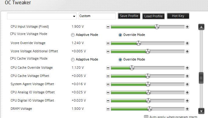

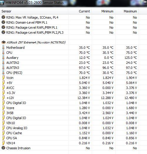

hmmm liest das Tool HWinfo64 die Spannungen korrekt aus? Sonst würde ich mir ernsthaft sorgen um meine CPU machen... siehe maximum Vcore... Bin gerade an einem Custom Run... Ist es normal dass immer mehr Vcore und Vring/cache anliegt als im Bios eingestellt?... Das wäre ja nicht schlimm wenn mann es weiss bzw sieht, aber der 1.68V Peak auf der Vcore macht mir schon sorgen :stupid:
Hattest du ausser hwinfo noch was anderes laufen? Z.B. A-Tuning? Dann kommt es zu Anzeigefehlern. Deine minimale Vcore ist nämlich auch zu niedrig. Schau mal lieber bei core# vid.
sali Coolsys, ja es waren sogar noch ein paar Auslesetools am laufen. a-Tuning, Core Temp, CPU-Z und vermutlich auch noch der Afterburner der immer automatisch startet. Dann brauch ich mir also keine Sorgen machen. Auf welches Tool kann ich mich bzgl Vcore mehr verlassen? CPU-Z (1.246V=Exakte Bios-Einstellung) oder HWinfo (1.28V)?
noch eine andere Frage: Ich habe 1600er 8-8-8-24 1.5V Memorys welche mit den Werten 2133 9-10-10-27 @ 1.65V stabil scheinen. Welche Config ist sinnvoller für den 4790K? Sind die entschärften Timings zu vernachlässigen? habe noch keine Spielbenches gemacht.
Anhang anzeigen 333535Anhang anzeigen 333534
Im Reiter OC-Tweaker sieht man nur den im Bios gesetztem Wert, nur im Reiter System Info sieht man die anliegende Vcore.
Was HardwareInfo da an Max. vcore anzeigt, ist natürlich quatsch.
