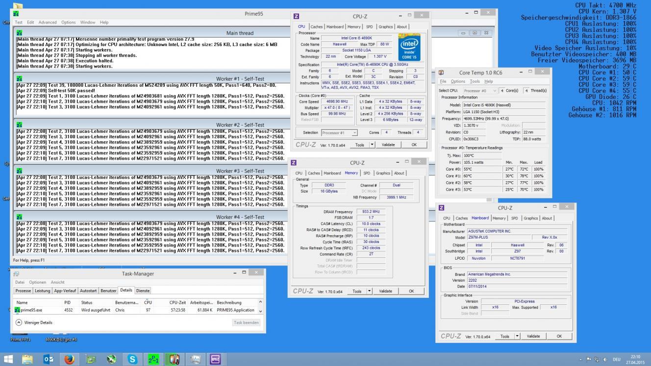

sehr gutes HowTo! Hab auch schon viele Systeme übertaktet. Angefangen mit einem E6600 :)

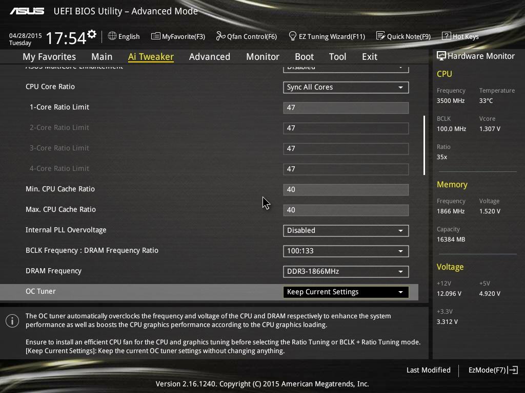

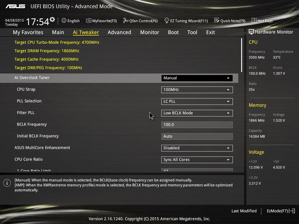

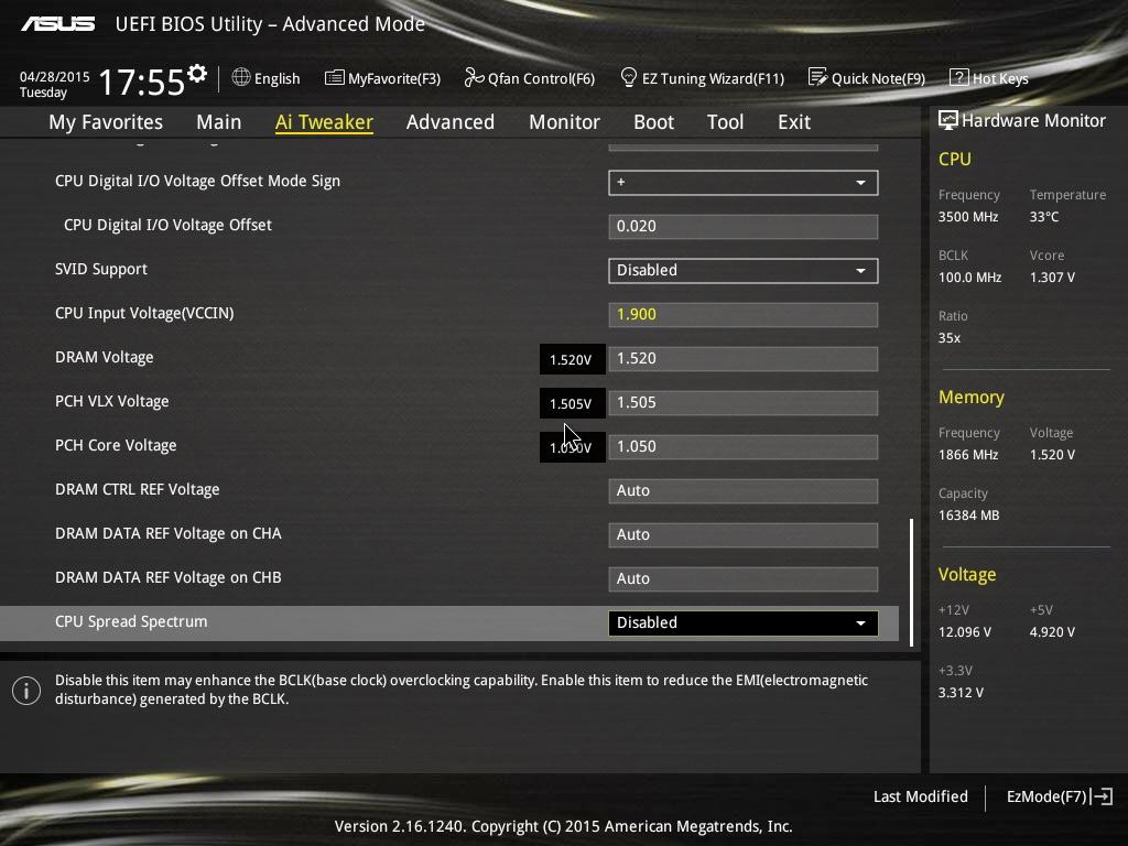

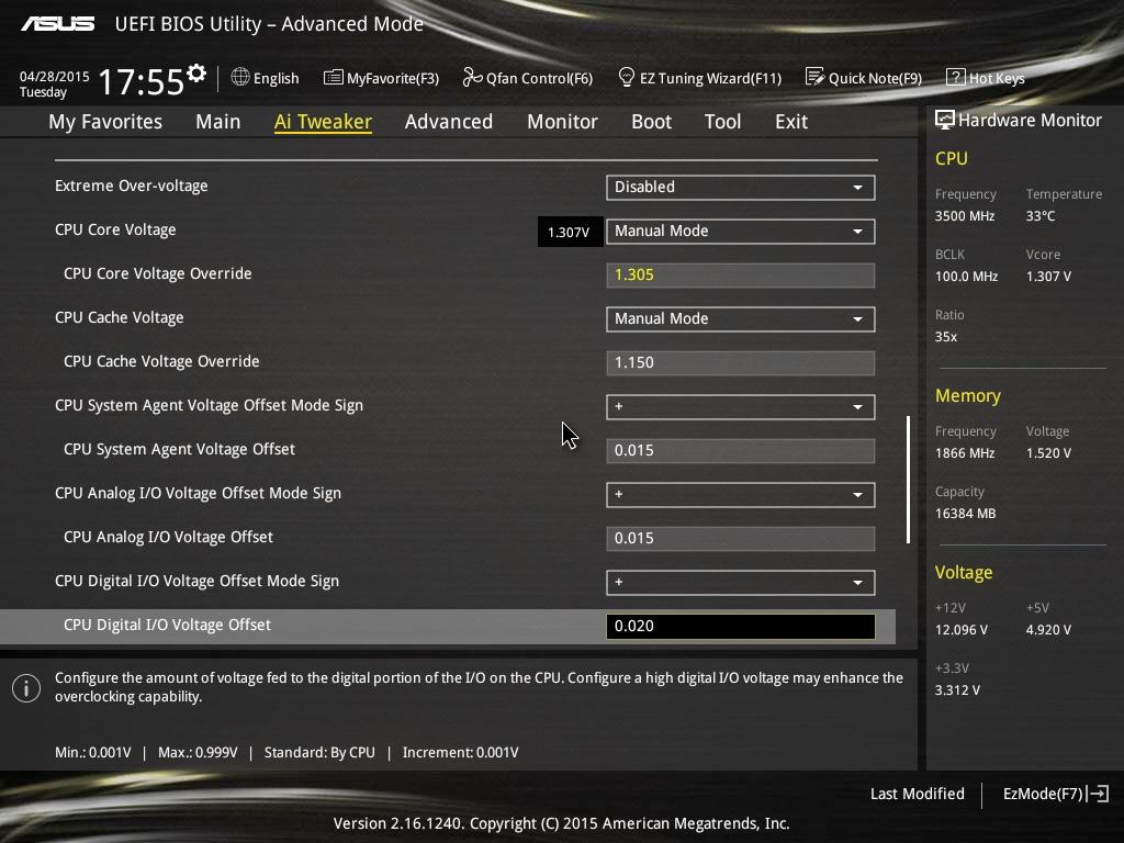

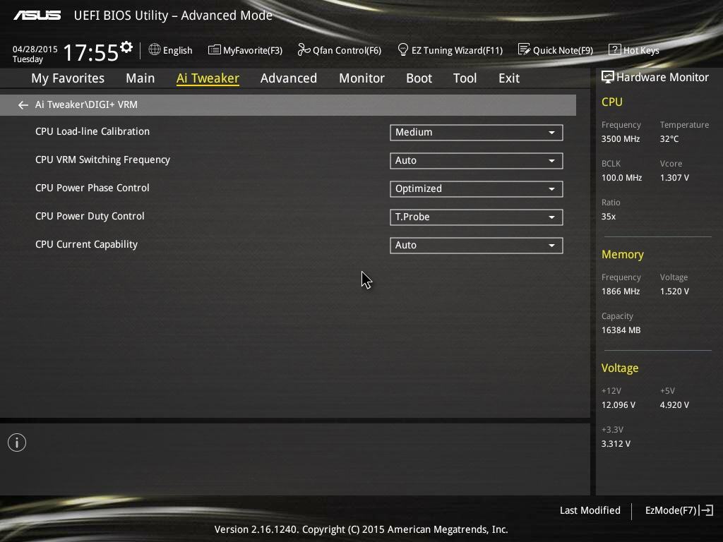

Seit gestern hab ich die Spannungen wie von dir beschrieben alle einzeln geprüft. Und siehe da, der gute 4690K läuft jetzt statt 4,4@1.209 auf 4,7 auf 1,305v.
Input Voltage auf 1,88
Cache Voltage auf 1,150
Vcore 1,305 LLC auf medium ( Asus )
Agent+I/O alles +0,015 bzw 0,020
Custum run ca. 15h stabil, musste abbrechen, PC steht im Schlafzimmer ;)
Beste Grüße!

Das sollte mehr als stabil sein :bigok:
Danke :bigok: super Run

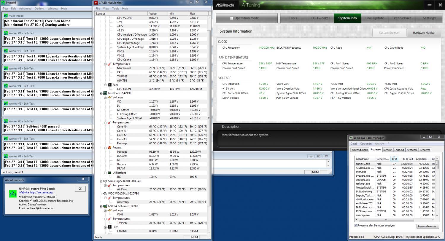

also den 1344K schaffe ich 2,5 Std mit 1,145 VCore bzw die ganzen Selektierten-Runs
Den 24 Std Custom aber erst mit 1,167 VCore .
4790k|4400Mhz|1,167V|44|100.0|4000Mhz|1866Mhz|Z97 ASRock Extreme 4|Luft|L442B178|Boxed
Full custom dauert 21h, keine 24 :)
Ok, Ok :d
Ich habe so viel runs und Blaue hinter mir ( keine Viagra :d ) dass ich auf jeden Fall den run durch habe...
