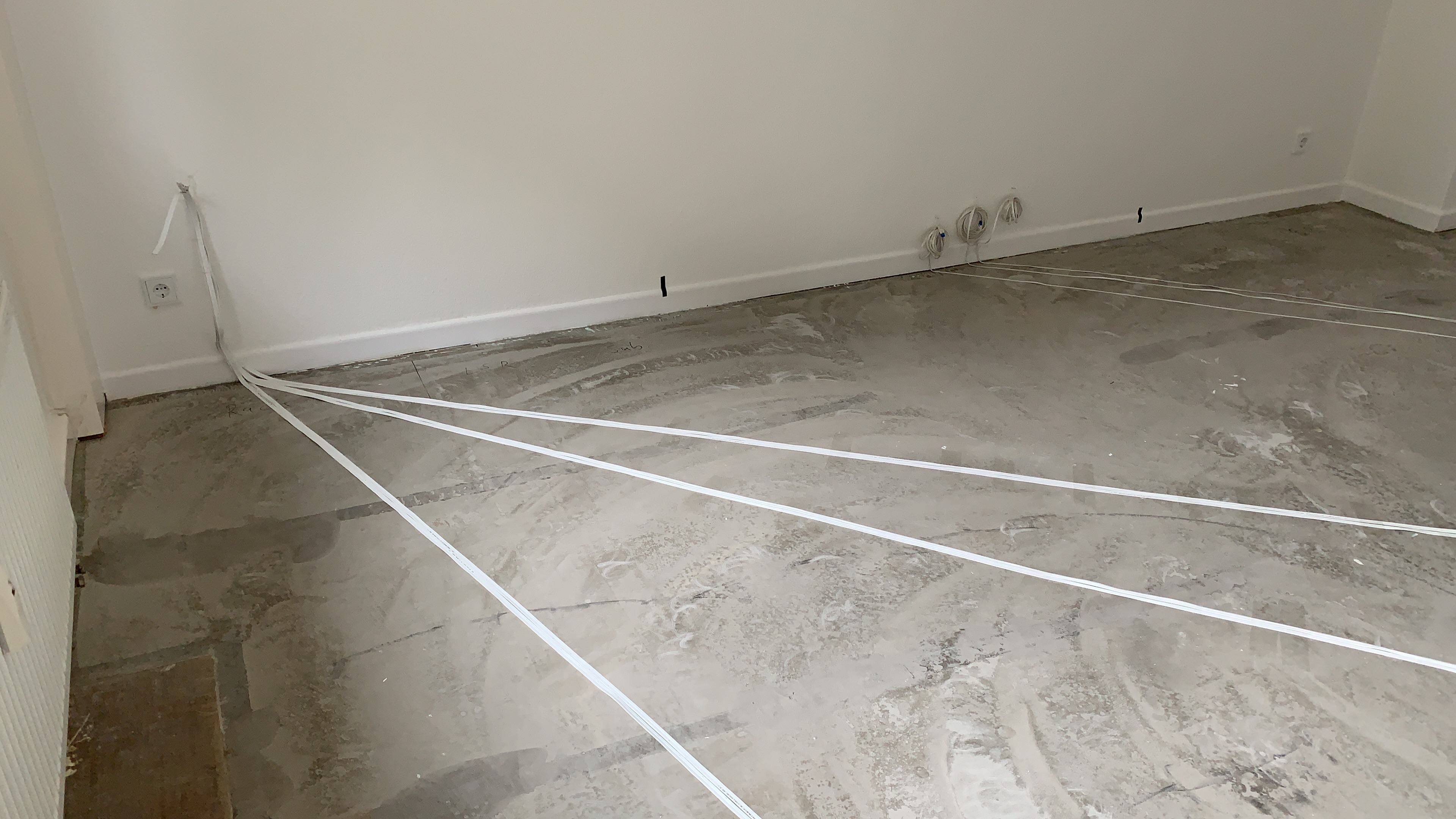

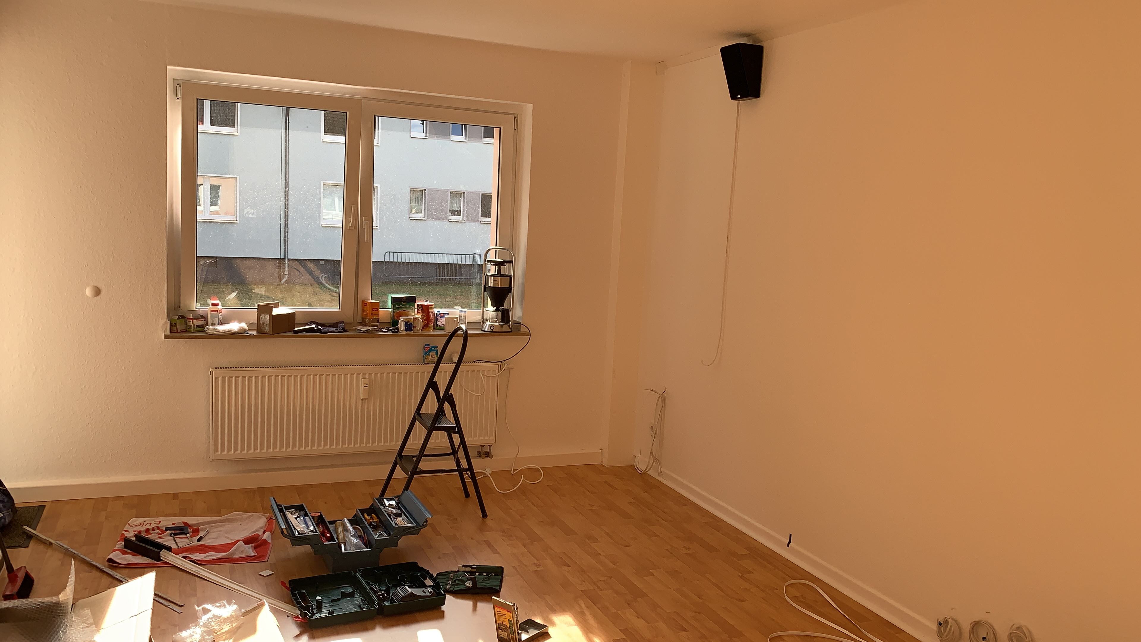

So, nach 10 Stunden Arbeit hängen nun die Dolby Atmos und Rear Speaker inklusive Kabelkanälen und Kabeln.
War dann auf den Sonntag doch sehr viel mehr Arbeit als ich dachte :d
Morgen wird dann mal eingemessen und der erste Dolby Atmos Film geschaut.

Habt ihr Empfehlungen für flache Lautsprecherkabel die man eventuell auch unterm Teppich verlegen kann?
