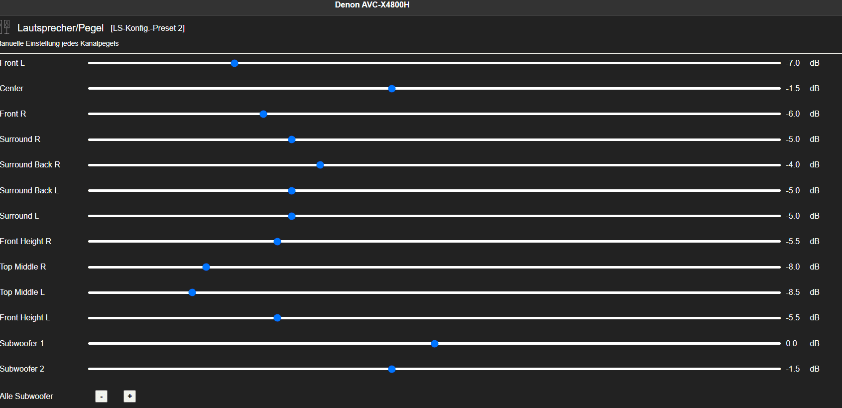

Feine Teile :-) Ich hab mal meine Boxen eingefügt, sind nicht mehr die neuesten aber tun was Sie sollen. Antimode benötigte ich bisher nicht.
So ist es bei mir eingestellt, es war am Anfang aber etwas Umgewöhnungszeit nötig, da die reine AVC Audyssey Ausmessung die Pegel in Minusbereich legt. Durch die Umstellung kommt der Identische Pegel von jeder Boxen an. Nun ahnt man den Effekt nicht nur sondern merkt ihn auch.
So wie du die Pegel eingestellt hast rauchen dir über kurz oder lang die Endstufen ab. Dass die Einmessung im Negativbereich ist, ist auch soweit korrekt. Das sollte man auch nie großartig ändern. Insbesondere würde ich die nicht so weit in den Plusbereich schieben, da du so eben viel zu leicht ins Clipping kommst und dir im Worst-Case deine Hardware zerschießt.
Denon misst grundsätzlich auf 75 dB ein. Das ist der Referenpegel. Wenn die Standardeinmessung deine LS in den Plusbereich einstellt ist dein Raum zu groß/deine Endstufen zu schwach. In den meisten Räumen kommt das nicht vor. War ja auch nicht bei dir der Fall. Deine Einmessung war ja im Negativbereich. Hier mal meine Standardeinmessung (bitte nicht die Werte 1:1 übernehmen):
Das soll jetzt nicht heißen, dass du die Werte gar nicht anfassen darfst. Nur solltest du die eben nicht zu stark anheben und auch nicht groß in den Plusbereich gehen. ~+1 dB ist da in der Regel das höchste der Gefühle. Aber selbst das würde ich so nicht empfehlen. Wenn du jetzt bspw. sagst, dass dir der Center zu leise ist, dann stell ihn ruhig 1 - 3 dB höher, solange du eben nicht großartig in den Plusbereich kommst. Aber deine Einstellung so wie du die vorgenommen hast ist halt absolut schädlich.
Ferner ist die Einstellung LFE + Main zu 99,99 % falsch, da du keine Vollbereichtslautsprecher haben wirst. Selbst bei Standlautsprechern ist hier also in der Regel die Einstellung LFE zu wählen (und auch die Lautsprechergröße "Klein" zu wählen. Ferner ist der Bassextraxtions-Tiefpassfilter auf 120 Hz zu stellen. Das ist der Referenzwert des LFE gem. Dolby und DTS. Die Einstellung ist nicht mit den Trennfrequenzen/Übernahmefrequenzen zu verwechseln. Hier ist dann die Einstellung, bei der 80 Hz in den meisten Fällen die sinnvollste Einstellung ist und auch damals die Empfehlung gem. THX für Filme war.

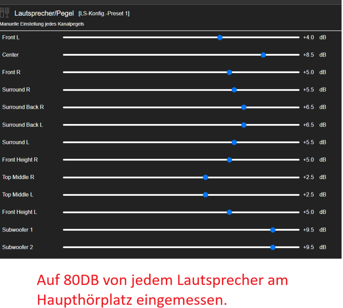

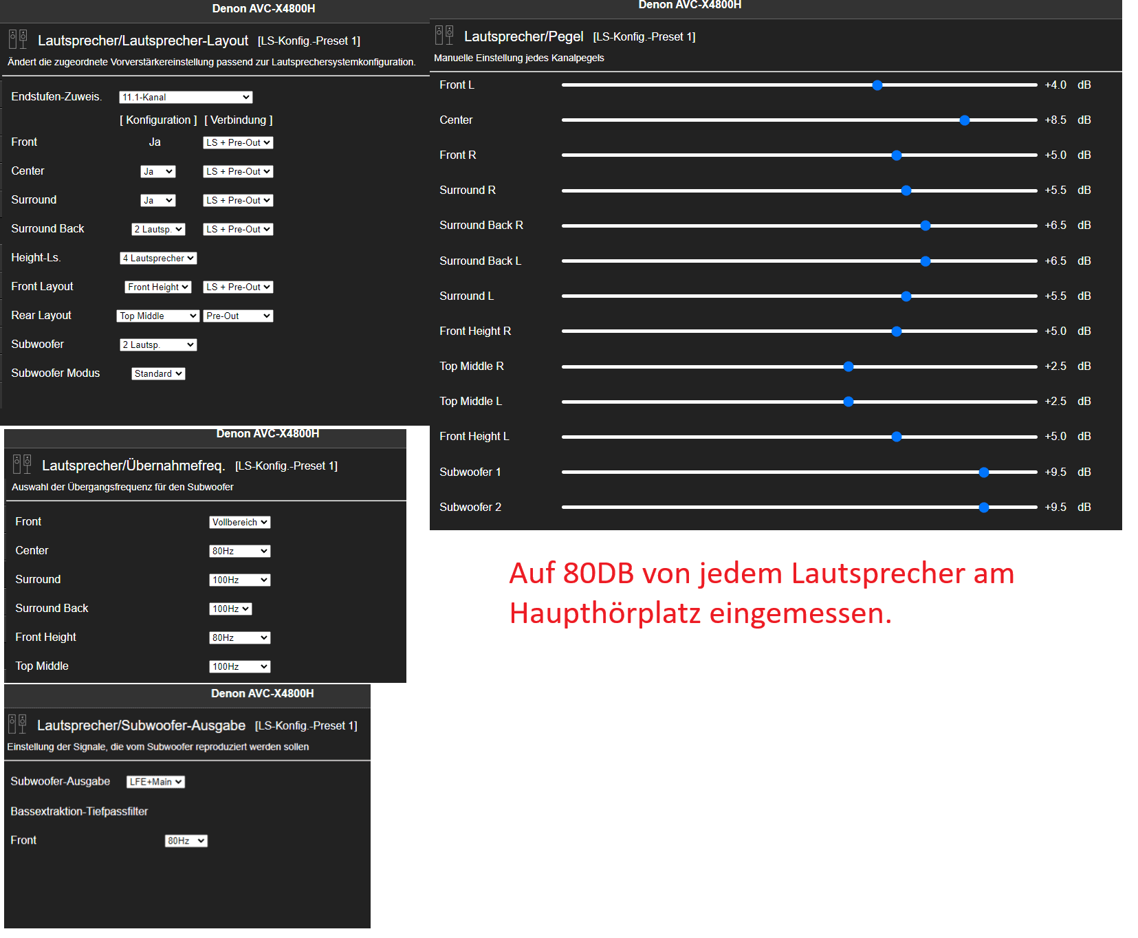

Die Front sind mit Absicht auf Voll, da die Bühne viel breiter wird als wenn alles die Subs machen müssen, und warum ich in den Plus Bereich (Stichwort 80 DB) gegangen bin.
Ich habe mir gerade meine Messkurve mal angesehen, ich hege den Verdacht das ich beim auf 80 DB Ausmessen evtl. einen Fehler gemacht habe.

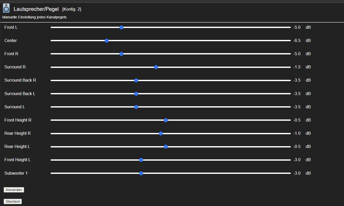

Gerade mal die Original APP Messdaten auf Konfiguration 2 geschoben. Das sollte dann Referenz 75 DB sein.
Ausgemessen mit Mikrofon auf 80 DB jeder Lautsprecher (evtl nicht kalibriert gewesen o_O)
Wenn der Denon auf 75 DB ausmisst und ich soweit hochgehen muss um auf allen Lautsprechern 80DB zu kommen, scheint ein Fehler bei der Messung auf 80 DB passiert zu sein. Ich besorge mal das Mikrofon und kalibriere es und dann messe ich neu ein.
Außer dass du deine Lautsprecher überforderst hast du davon keinerlei Mehrwert. Guck dir mal folgende Sachen zu dem Thema an:
Wie du dadurch eine größere Bühne bekommen willst, ist mir nicht erklärbar. Riecht mir eher nach Placebo?
Solange du nicht in den positiven Bereich kommst, ist das ja auch i. O. die paar dB höher zu gehen. So wie du die aber eingestellt hast/hattest ist das eben schädlich für deine Hardware.
Sieht ja soweit auch alles gut aus. Ich kann mir persönlich aber auch nicht vorstellen, dass du wirklich jemals in Referenzlautstärke hörst. Die würdest du ja erreichen, wenn du die Lautstärke auf 0 dB hochdrehst. In meinem relativ kleinen Raum bin ich so meistens zwischen -15 dB und - 25 dB bei Filmen und Games und da fliegt mir schon der Putz von den Wänden. Im normalen TV Betrieb bin ich irgendwo bei -45 dB bis -30 dB tagsüber. Das ist auch so ziemlich der einzige Grund, wieso ich die LS alle ein paar dB angehoben habe, damit ich im Normalbetrieb noch unterhalb von -30 dB liege und der Eco Modus dann noch an ist. Also quasi in Content, wo ich die Power von meinem AVR nicht brauche und er eben die meiste Zeit über ist. Dann habe ich auch eben keine zweite Heizung in meinem Raum :d
Ich würde da wie gesagt auch gar nichts mehr großartig machen an den Einstellungen. Insbesondere bei deinem Center ist ja auch nicht mehr viel Luft. Den würde ich max. noch auf 0 dB hochstellen, wenn der etwas lauter sein soll (alternativ probiere mal für eine bessere Sprachverständlichkeit den Dialog Enhancer aus, der macht bei den D+M Geräten einen extrem guten Job ohne an der Lautstärke rumzufummeln).
Wie hast du denn die 80 dB ausgemessen? Mit dem Rauschen in den Pegeleinstellungen? Hier natürlich dann auch nicht vergessen die Lautstärke auf den Referenzpegel (0 dB) zu stellen. Anders macht das ja auch sonst kein Sinn das zu messen.
