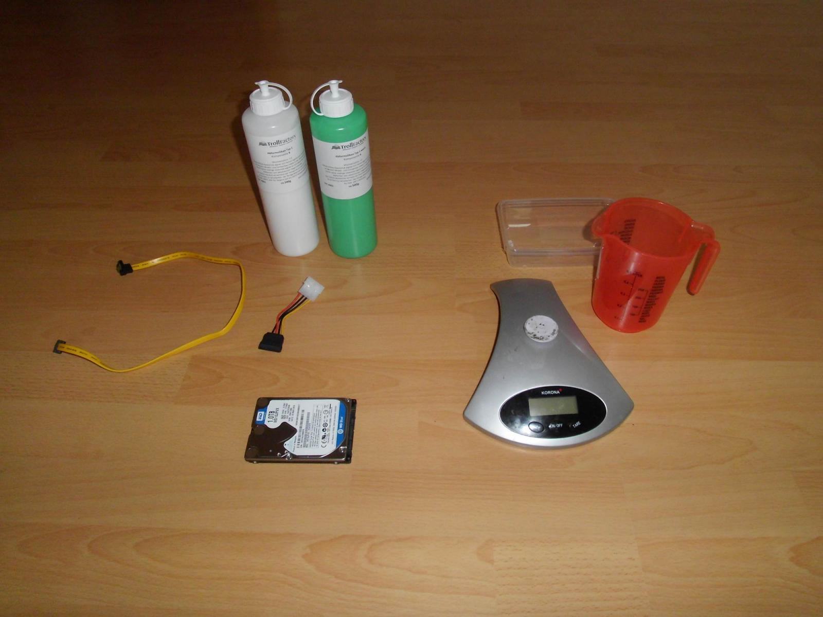

Da normales Silikon aus dem Baumarkt durch Luftfeuchtigkeit aushärtet, musste ich auf Abformsilikon (aus dem Kunstbedarf) zurückgreifen. Dabei werden zwei Komponenten vermischt und das Silikon härten dann in wenigen Stunden aus. Außerdem ist es es nicht mit Antifungiziden versetzt, die können nämlich unangenehm richen.
Da Silikon nicht der beste Wärmeleiter ist habe ich auf eine kleine 2,5"-HDD zurückgegriffen, die unter 2 Watt verbraucht. Außerdem benötigte ich noch eine Stromkabel (das von Netzteil wollte ich nicht eingießen).
Neben der Festplatte, dem Silikon und den Kabeln brauchte ich noch eine Gefäß zum verrühren, eine Waage und eine Gießform.

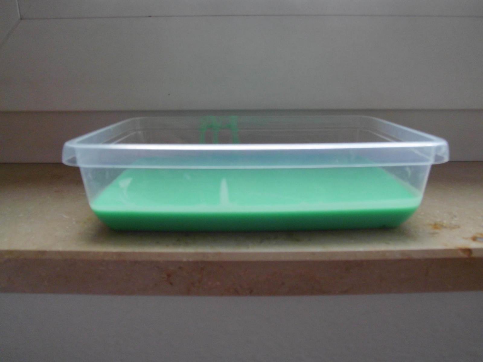

Zu erst habe eine ca. 1cm dicke Schicht in die Form gegossen und diese dann trocknen lassen.

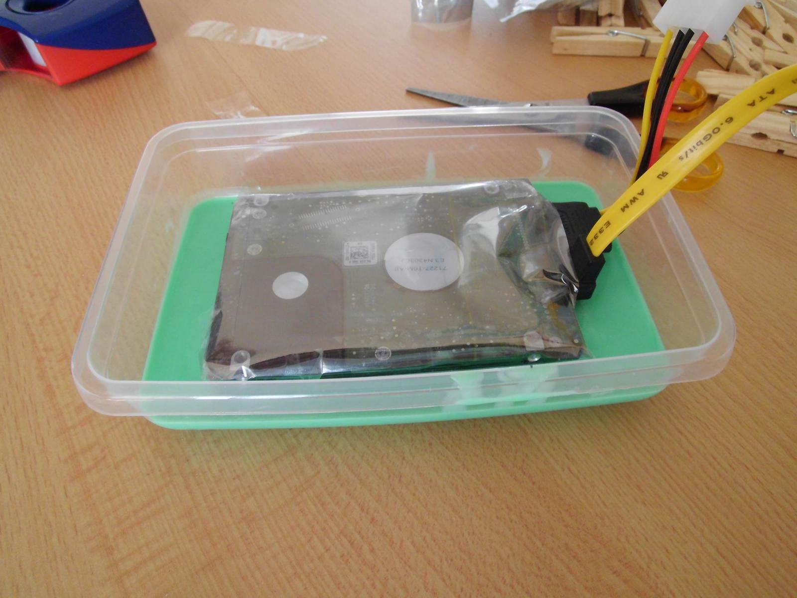

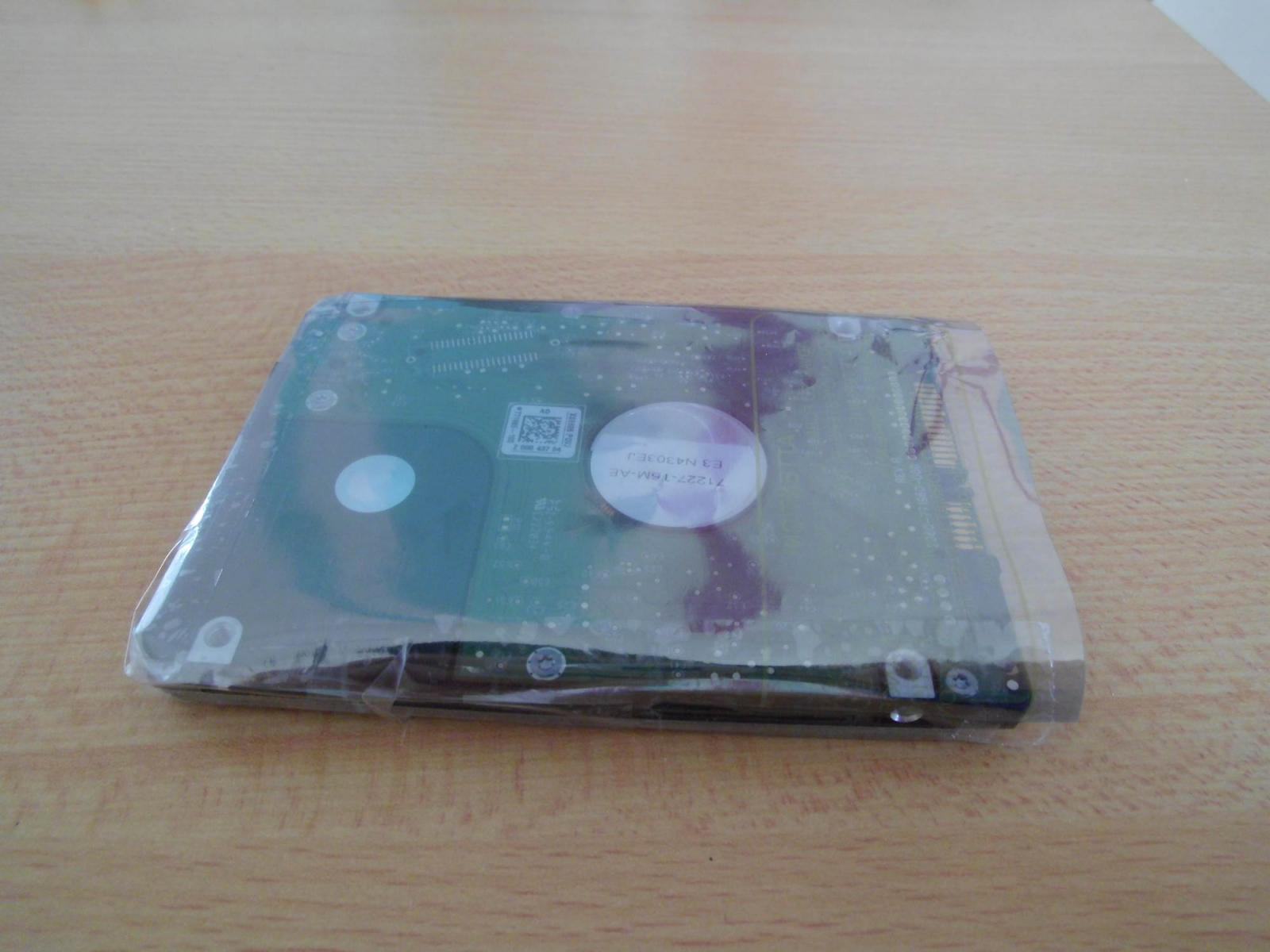

Nach zwei Stunden habe ich die Platine der Festplatte in Folie verpackt. Theoretisch hätte man sie auch frei lassen können, was den Temperaturen sicher gut tun würde, schließlich bildet sich unter der Folie ein isolierendes Luftpolster, aber ich wollte hier auf Nummer sicher gehen.
Die Festplatte wurde verkabelt und auf die erste Schicht Silikon gelegt.

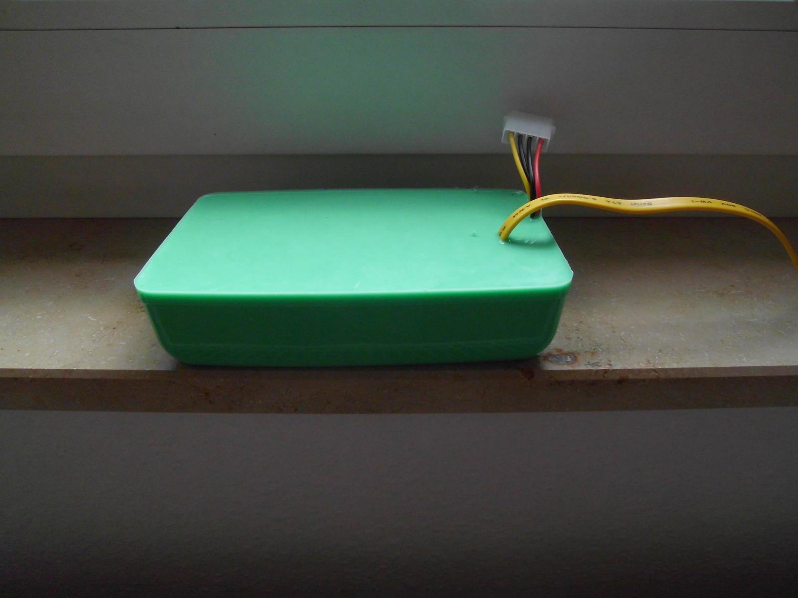

Im Anschluss folge die zweite Portion Silikon und ich musste wieder zwei Stunden warten. Nach ein wenig Fummelei hatte ich das Silikon aus der Form befreit.
Jetzt hieß es nur noch an den PC anschließen und schauen, ob die Festplatte noch geht. Festplatte läuft und ist nicht zu hören (wenn ich mit dem Ohr auf 3cm herangehe, glaube ich ein leises rauschen zu hören).
Als ich mein Backup von 120GB aufgespielt habe, der Vorgang hat ca. 25 Minuten gedauert, hatte sich die Festplatte auf 36°C aufgeheizt. Mit einer Raumtemperatur von 27°C ist das alles im Rahmen.
Für 3,5" Festplatten mit 20 Watt und mehr, wäre das sicher keine gute Idee. Aber für sparsame Festplatten ist es von der Lautstärke her eine echte (vor allem sehr günstige) Alternative zur SSD.
Für das Stromkabel (2€), die Festplatte (63€) und das Silikon (30€) habe ich also insgesamt 94€ ausgegeben. Eine SSD mit vergleichbarem Speicherplatz liegt im Moment noch weit über 300€. Natürlich ist die von mir gewählte Festplatte recht langsam, aber für ein Datengrab reichen mir 80 MB/s völlig aus.

sehe ich das richtig das du so eine Folie genommen hast in den Festplatten auch verpackt sind wenn man sie geliefert bekommt ?
wenn ja kannst du froh sein das sie noch läuft, diese Folien sind leitfähig, die Gefahr das es da dann doch irgendwann zu Kurzschlüssen kommt ist groß.
sonnst eine nette Idee :drool:
Wo soll denn da ein Kurzschluss her kommen? Das Festplattengehäuse steht doch nicht unter Strom...
Auf jeen Fall eine Interessante Idee, wobei ich 50% des Preises für die HDD, extra in sowas zu stecken, für etwas viel bzw. wenig praktikabel halte :/
Ich höre nicht mal meine 1TB und 2TB HDD´s die mit 7200 Upm laufen oO.
@DragonTear: Das Gehäuse nicht, die Platine logischerweise schon.
Die Folie ist allerdings nicht durchgängig leitfähig soweit ich weiss, sondern nur "streifenweise". Ein gewisses Risiko ist allerdings da..
es gibt da verschiedene bei Mainboards hat man oft die mit dem schwarzen Streifen die leiten, die von den Festplatten ist mit Metall bedampft, zum Glück sind die recht hochohmig ,
aber es kann da schon zu Störungen kommen,
bei denen die bedruckt sind haben die schwarzen Streifen allerdings eine recht gut Leitfähigkeit, ich hab schon von einigen gelesen die Mainboard zum Testen auf die Tüte gelegt haben u. es damit gleich geschrottet haben :shake:
Das mit der Folie... ok, das hätte ich mir denken können. Aber sie verrichtet treu ihren Dienst. Beim nächsten Mal nehme ich normale Folie.
Wenn das Gerät jetzt noch funktioniert, kann man ja davon ausgehen, das es so bleibt, oder? Also auf die Folienproblematik bezogen und andere Ursachen einmal ausgeklammert.
