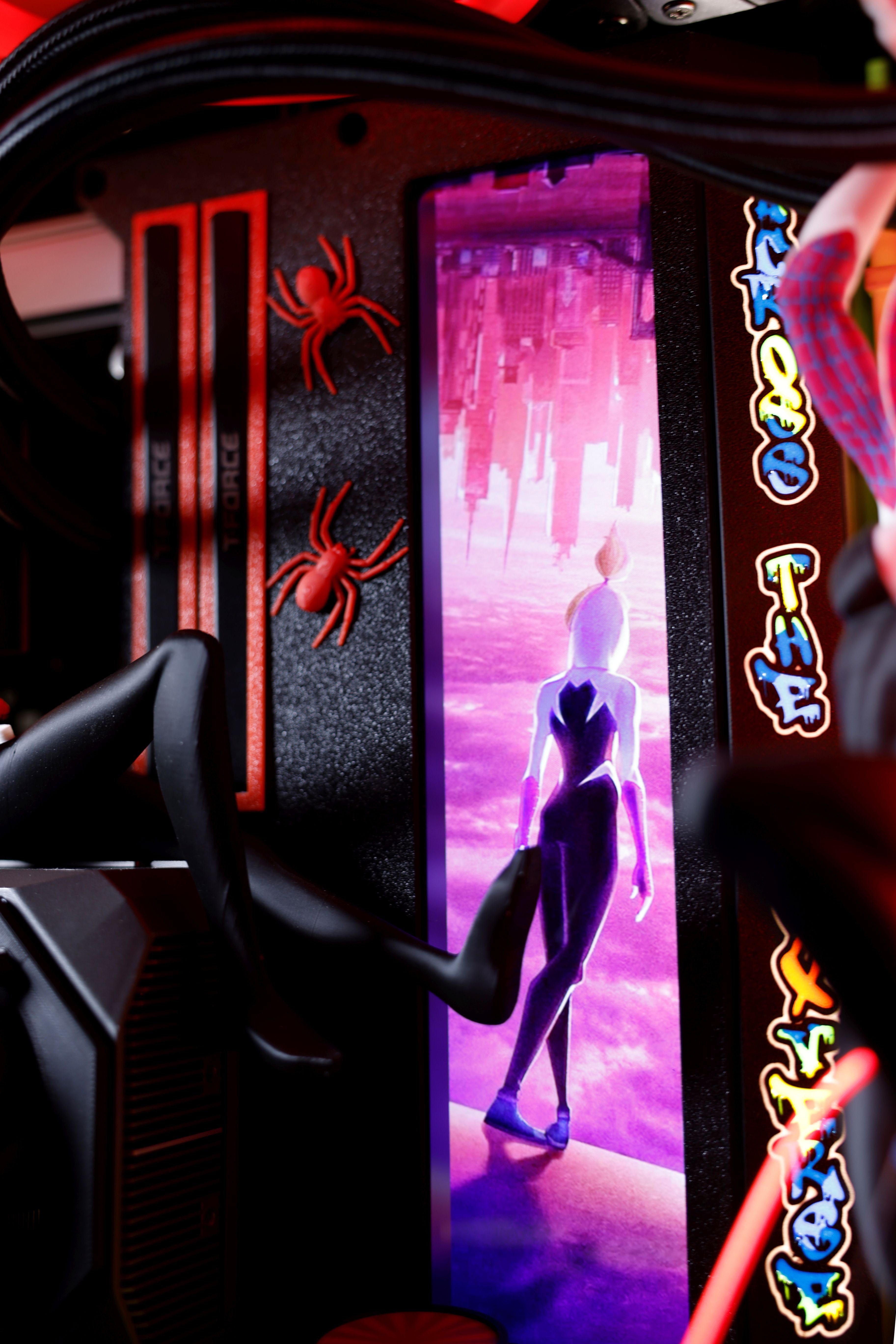

Das 11,3 Zoll Display hatte ich ja zuvor schon angedeutet...
... jetzt kommt es an den finalen Platz.
Das Display wird die Anschlüsse vom Mainboard abdecken, so dass fast alle Kabel im Gehäuse versteckt sind.

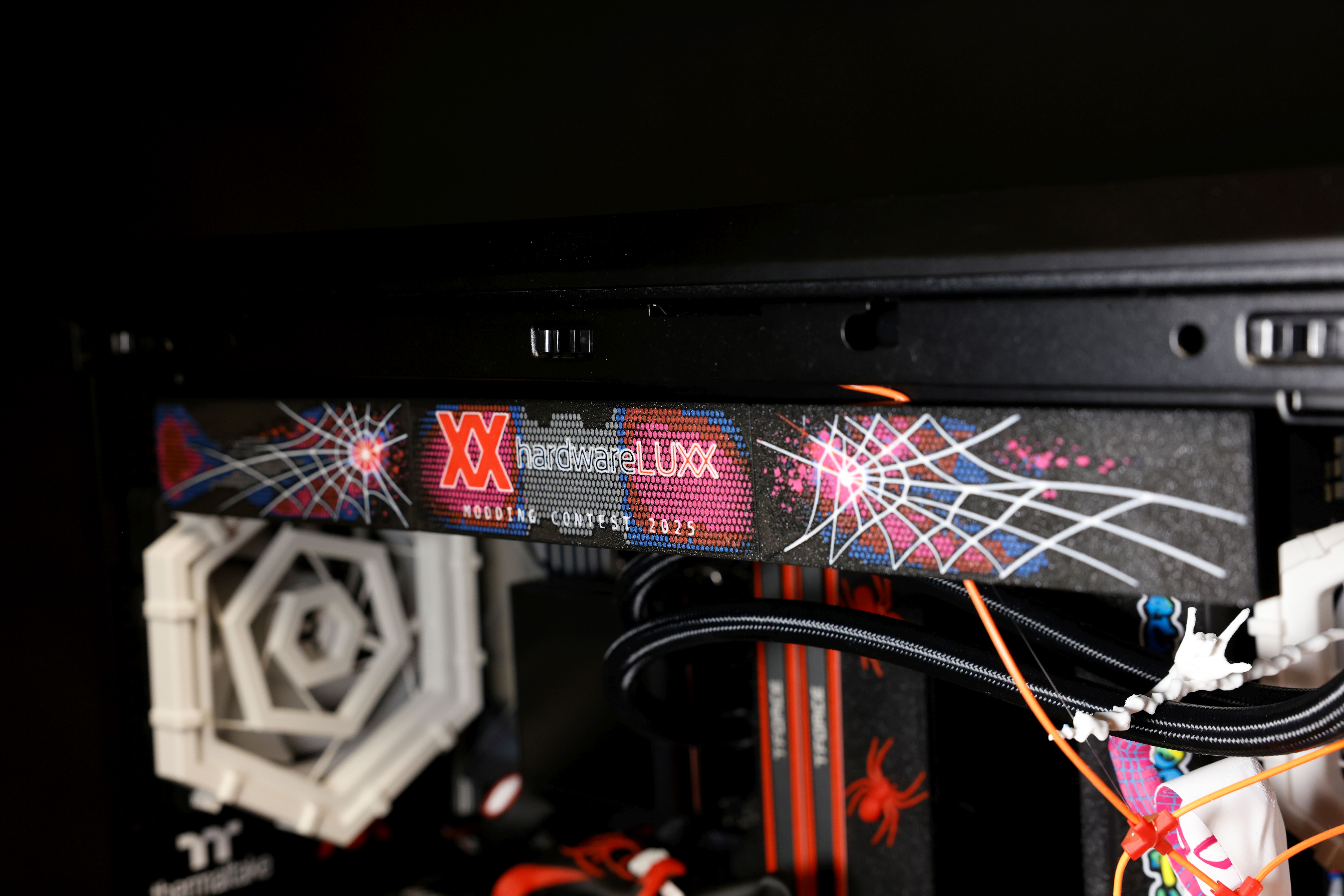

Und um nicht einfach so eine große schwarze Abdeckung im Gehäuse zu haben, darf hier ein kleiner Leuchteffekt auch nicht fehlen.
Auch hier wurden LED Stripes verbaut und mit Graffiti versehen.

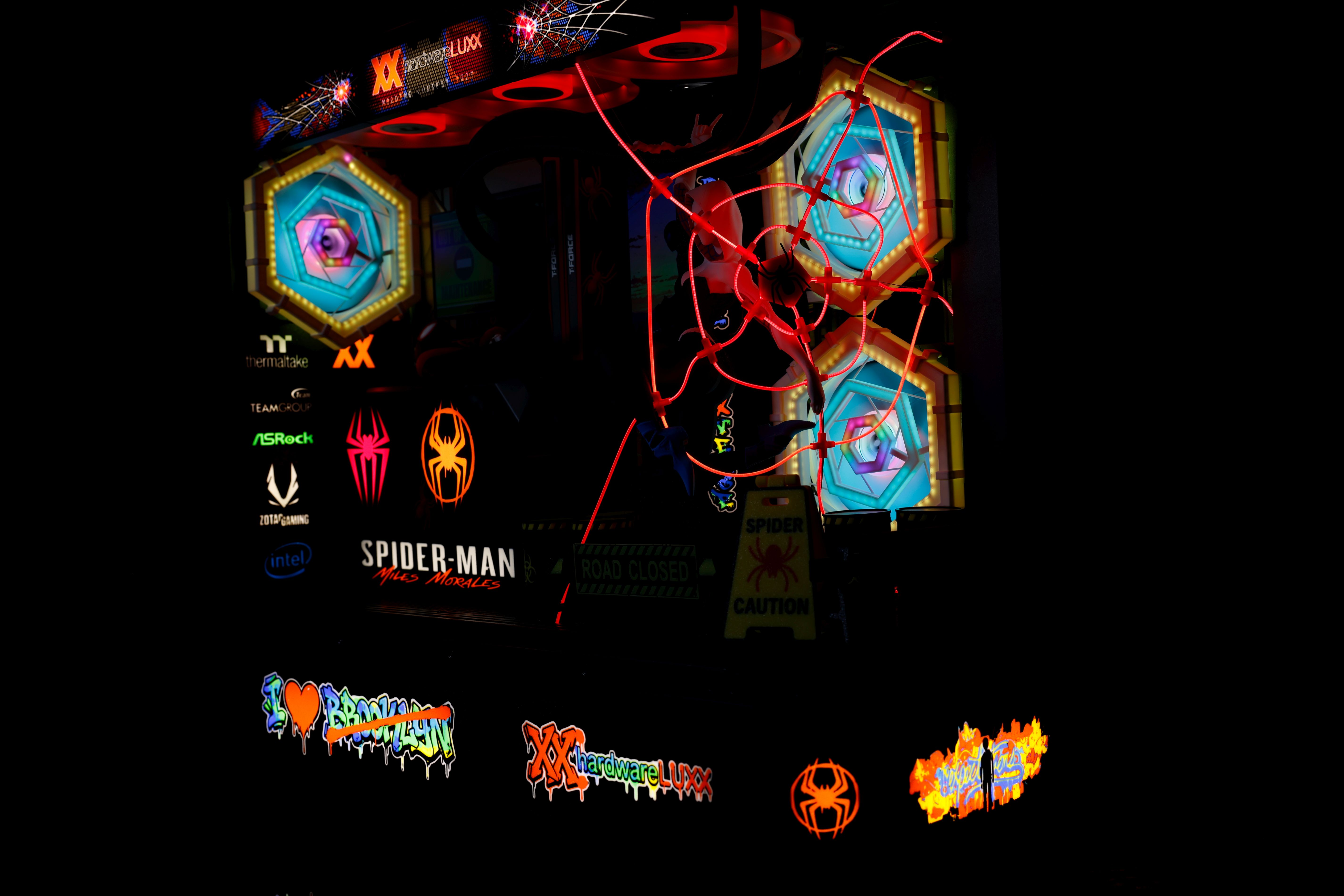

Der Contest geht auf die Zielgerade. Sonntag ist es soweit.
Es wird also Zeit, die Verkabelung fertig zu machen und auch den ersten Funktionstest der Hardware 😅

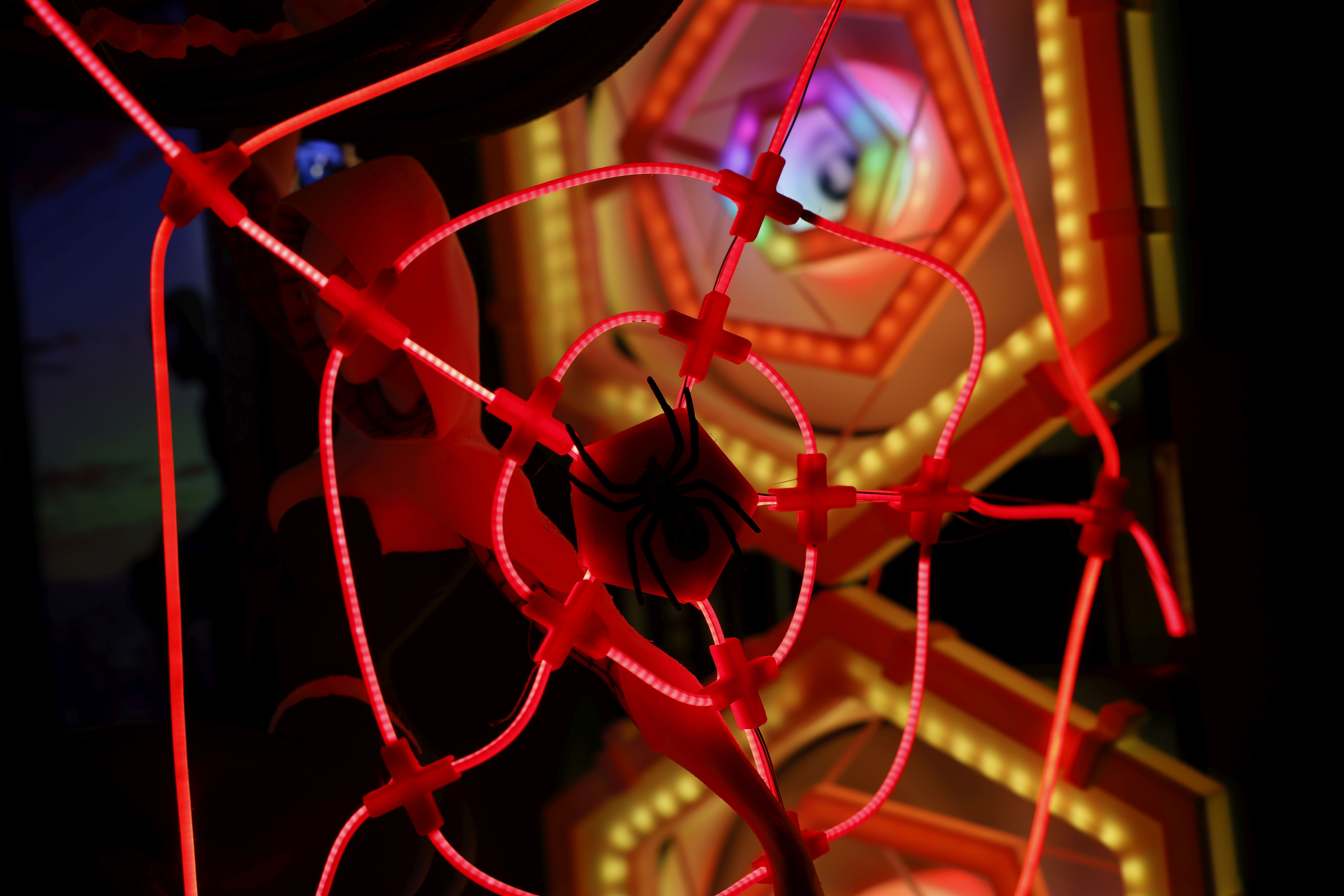

Was bis jetzt immer noch gefehlt hat war das beleuchtete Spinnennetz.
Nach den ganzen Graffitis und den eingebauten Monitor war es gar nicht mehr so einfach, eine passende Position dafür zu finden.
Ursprünglich hatte ich das Netz im Bereich der CPU gedacht, aber nachdem es größer wurde, passt es dort nicht mehr hin. Am Ende hab ich mich für den vorderen Bereich entschieden.
Leider gingen die LED Filament Streifen beim herumprobieren kaputt. Und es leuchtete nur noch ein kleiner Teil.
Eine Reparatur hätte genauso lange gedauert als das Netz noch einmal komplett neu zu Löten. Von daher gibt es gleich ein neues.

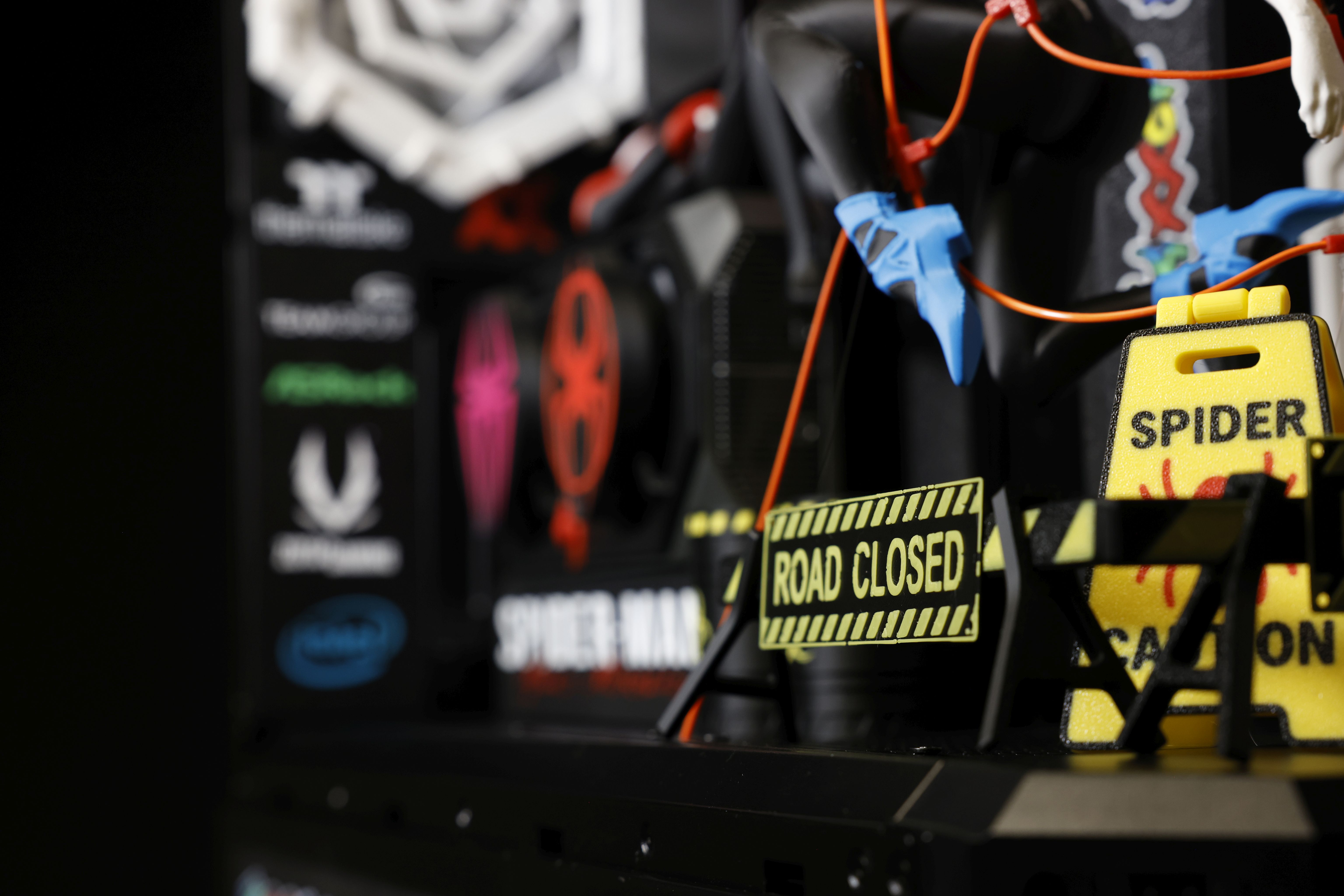

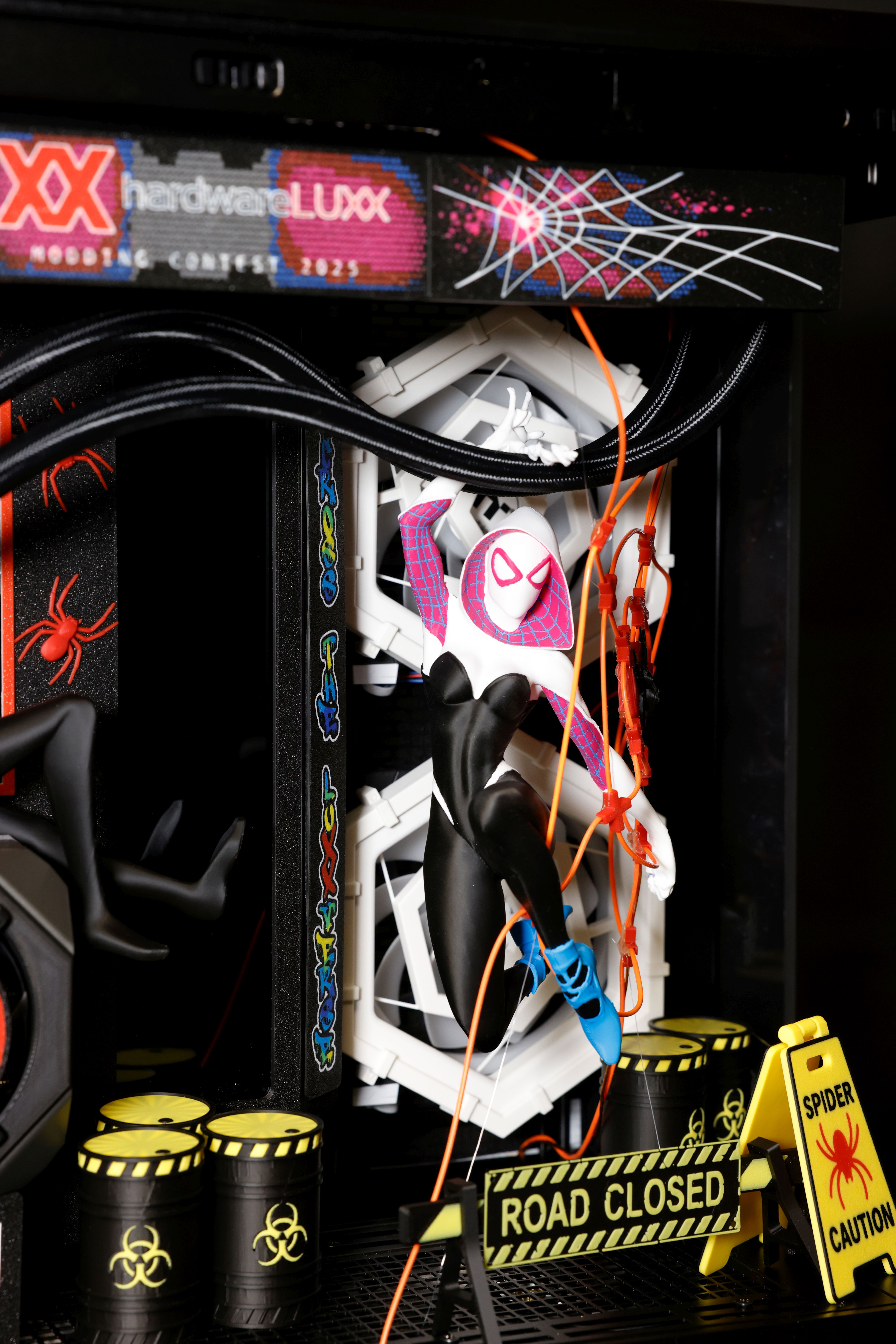

Auch für Spider-Gwen musste ein Platz gefunden werden. Sie darf sich jetzt an den Schläuchen der AIO austoben 😁

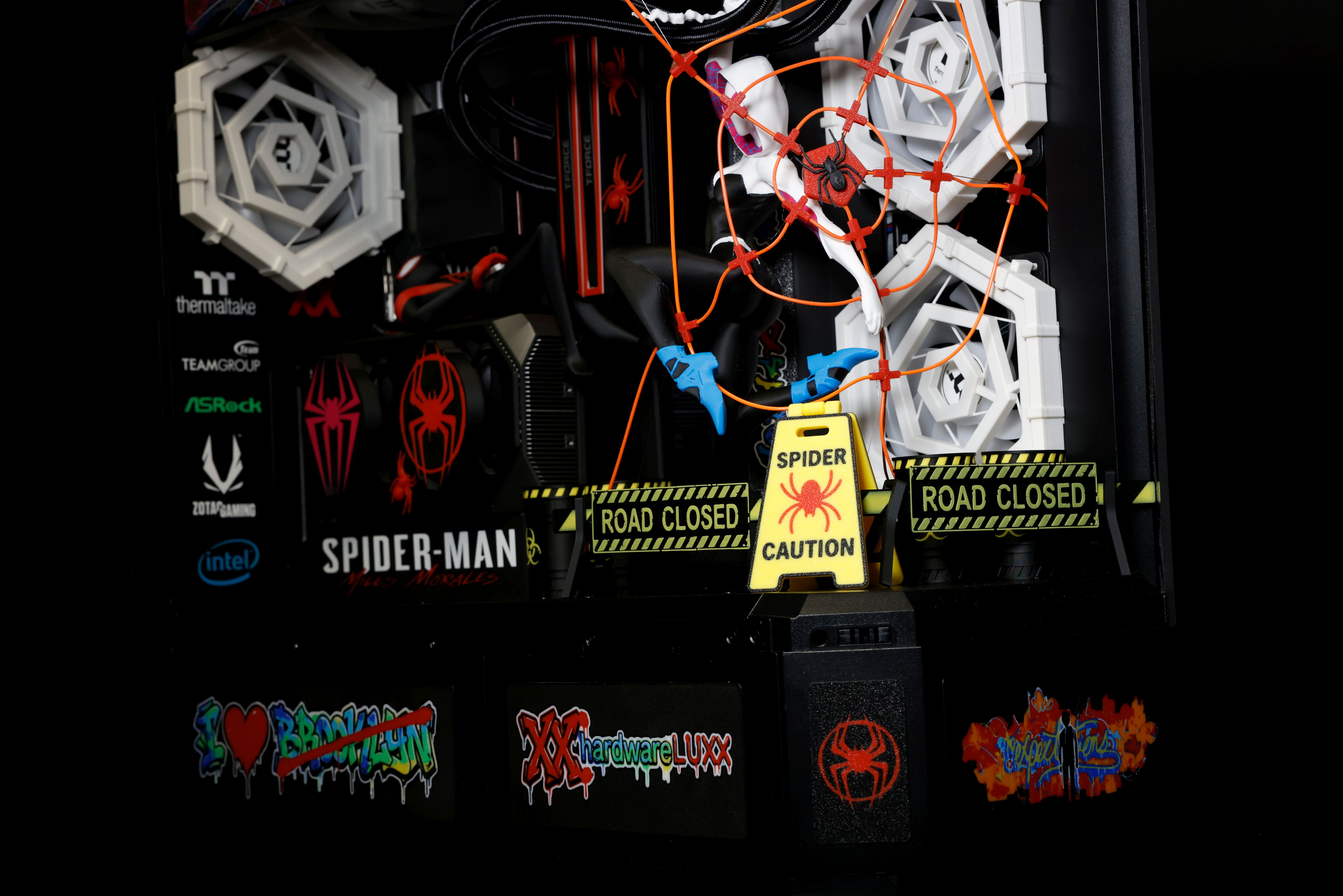

Nachdem das neue Spinnennetz gelötet war, gabs das nächste Problem. Wie bringt man das Netz auf Spannung, damit es im freien Raum, hinter der Glasscheibe, nicht irgendwie herumbaumelt? :unsure:
Der erste Einfall waren Magnete, und damit die Enden der LED Filamente irgendwo zu befestigen. Aber es geht noch einfacher und sogar ziemlich unsichtbar.
Ich hatte noch eine Rolle Angelschnur herumliegen, von einem "Survival-Pack". Damit hab ich dann die Knotenpunkte des Netzes fixiert.
Sowohl von unten über die Aussparungen im Lüftergitter als auch oben am Radiator. Und die Angelschnur fällt dabei so gut wie gar nicht auf.
Was Gwen macht wissen wir jetzt, aber was macht eigentlich Miles Morales die ganze Zeit? :unsure:
Ich hab mir überlegt ob ich ihn einfach irgendwo kopfüber hängen lasse, so die übliche Spidey-Pose.
Aber er ist ja die freundlichen Spinne aus der Nachbarschaft. Und als er gesehen hab, wie weit ich mit dem Modding bin,
hat er gleich mal seine Hilfe angeboten und er schraubt jetzt am CPU Kühler herum. Das Display will er endlich zum Laufen bringen 😅
Wirklich nett von ihm.

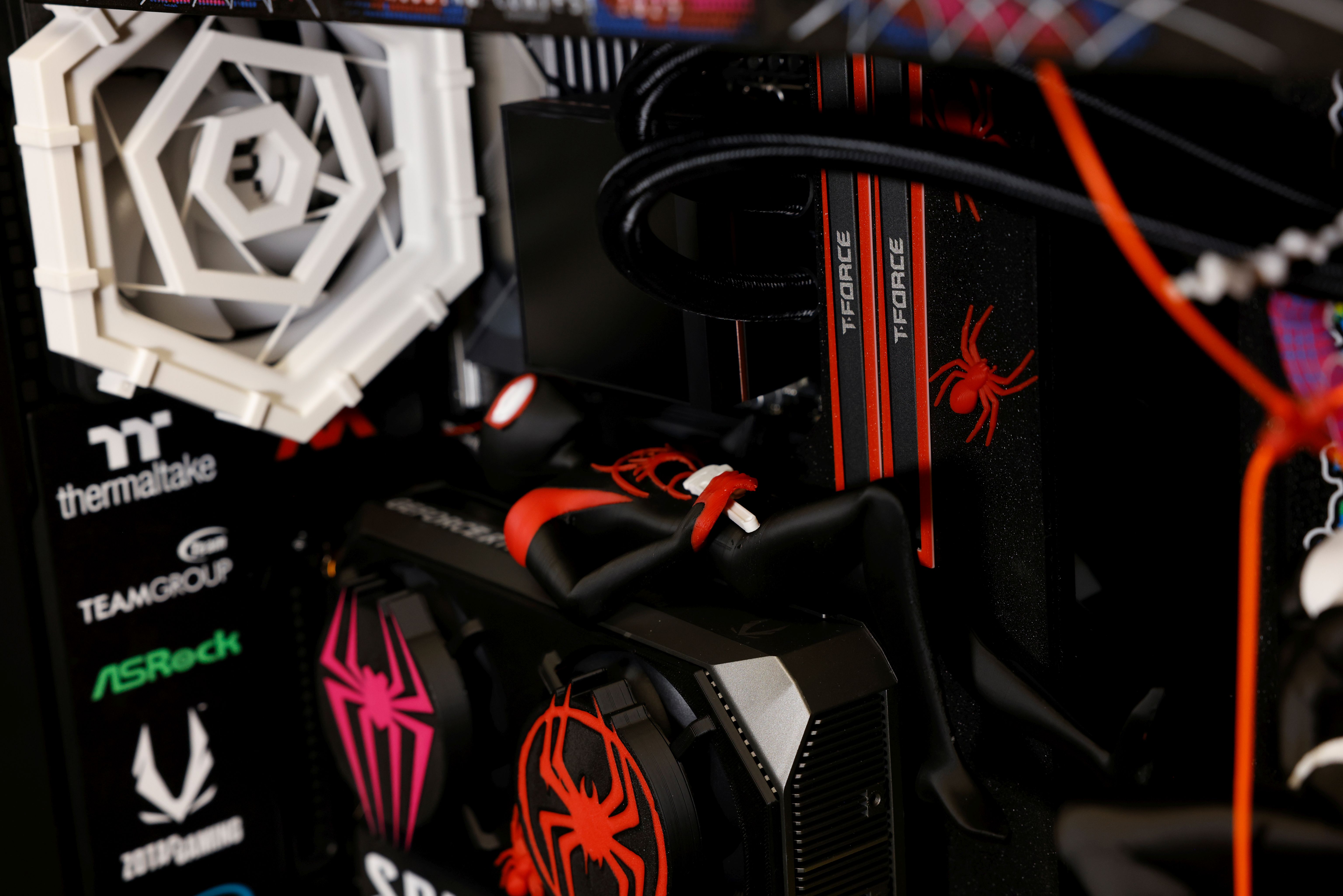

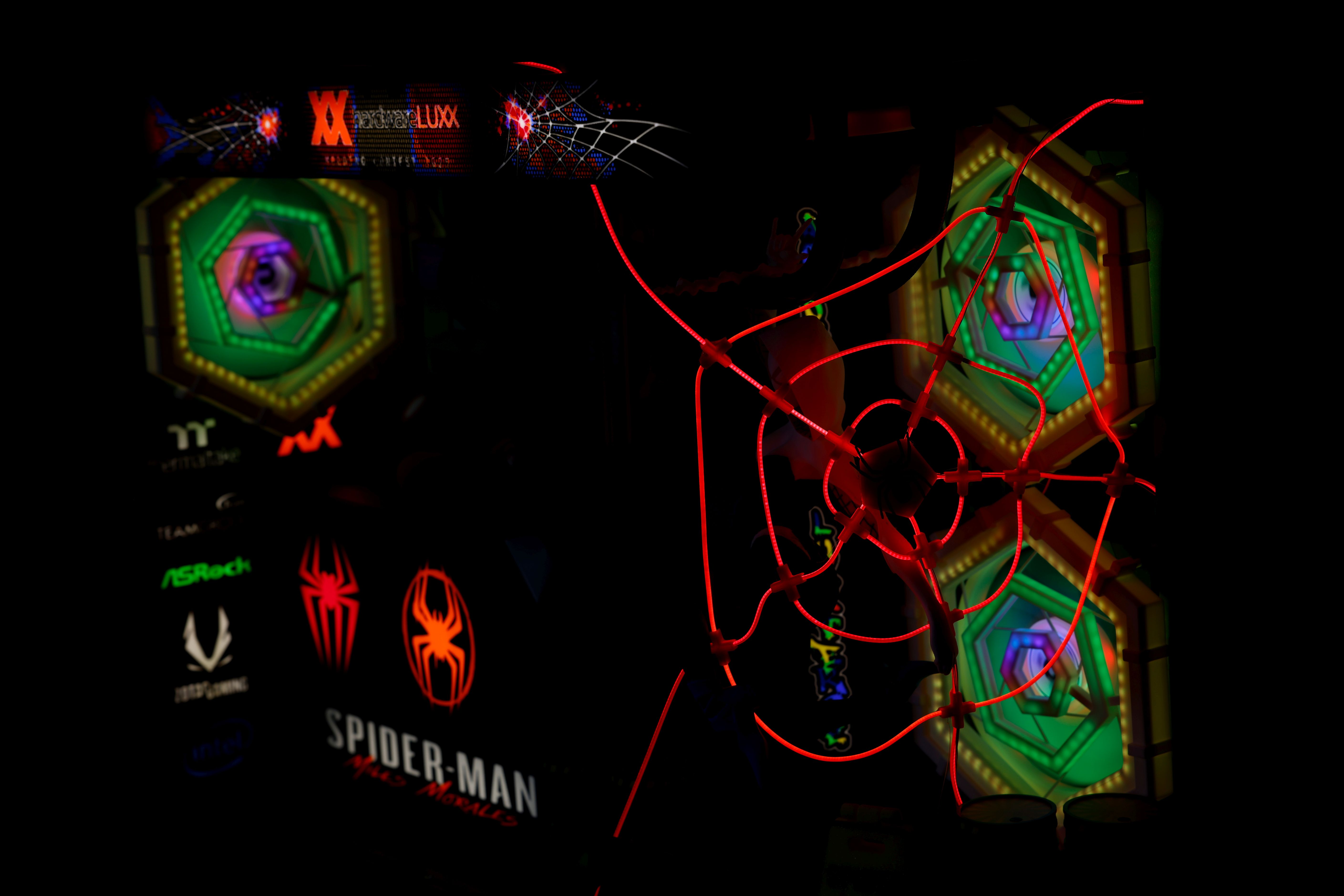

Währenddessen kümmerte ich mich um die Verkabelung der ganzen Beleuchtung, Display und den restlichen Komponenten
Lüfterabdeckungen wurden montiert...
und verkabelt
Für die Ansteuerung kommt ein WLED Controller von Gledopto zum Einsatz. Dieser basiert auf den ESP32 und kann per WLAN konfiguriert werden.
Platz war genügend im Gehäuse vorhanden und durch das Gehäuse gibt's auch keine Bedenken bzgl. Kurzschlüssen bzw. Berührungsschutz.
Im unteren Bereich hab ich noch einen kleinen Verteiler für die Gehäuselüfter verbaut.
Das ASROCK Mainboard hätte genügend Anschlüsse für alle Lüfter gehabt, aber irgendwie hatte ich es vergessen, diese am Mainboard anzustecken bevor ich die Abdeckung montiert hatte.
Naja, zum Glück kam ich noch an einen Lüfteranschluss ran ohne wieder alles zu zerlegen 😅
Die ganzen Kabel für die Lüfter, Portale und fürs Netz mussten natürlich auch irgendwie verlegt werden.
Im unteren Bereich hab ich dann alle Beleuchtungen miteinander verbunden und an den Molex Kabelstrang des Netzteils angeschlossen.
Für das Netz musste noch ein Step-Up Wandler verbaut werden, der aus den 5V des Netzteils eine einstellbare Spannung von ca. 12,5 - 13V erzeugt. Damit kann ich auch die Helligkeit einstellen.

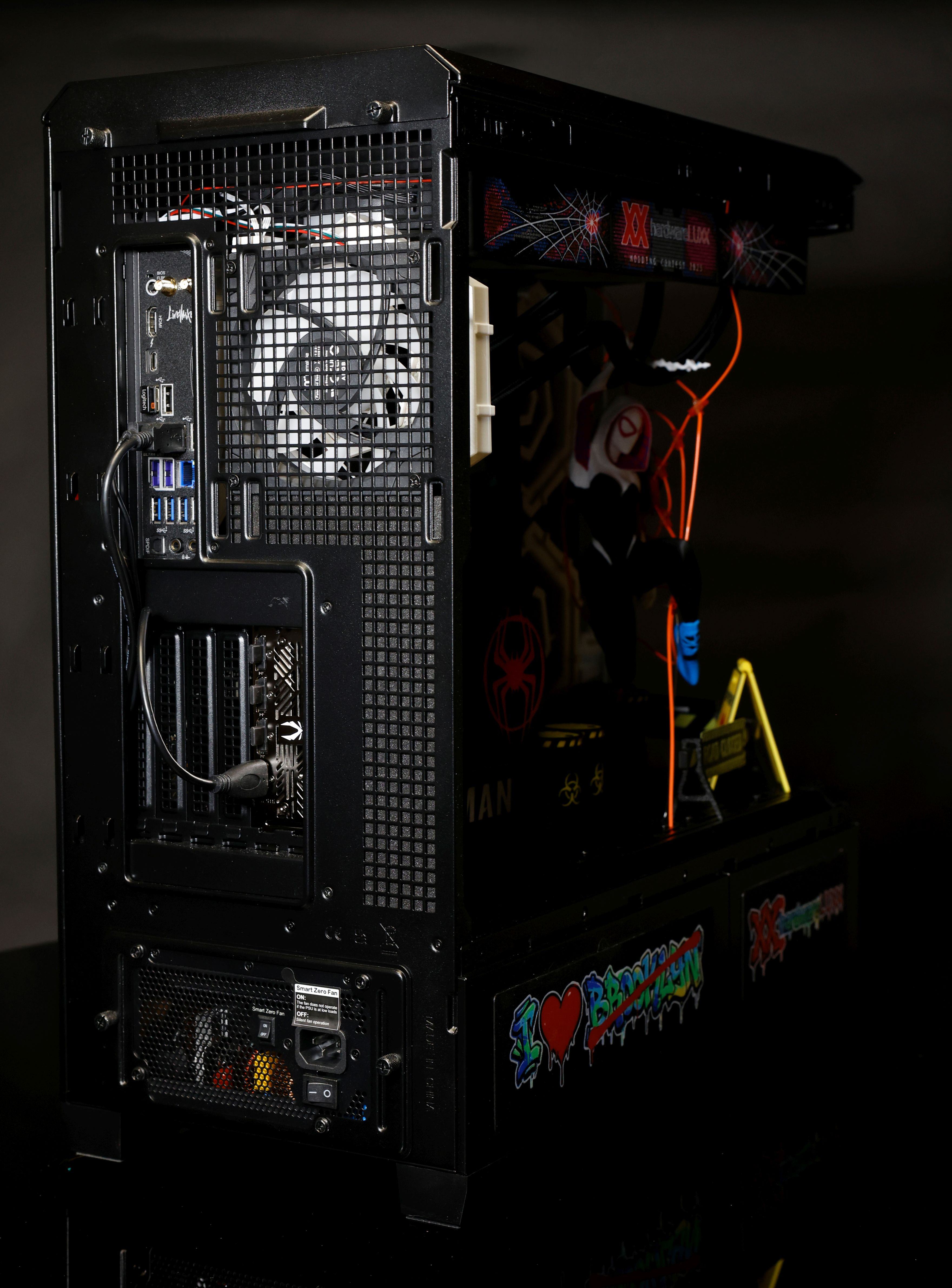

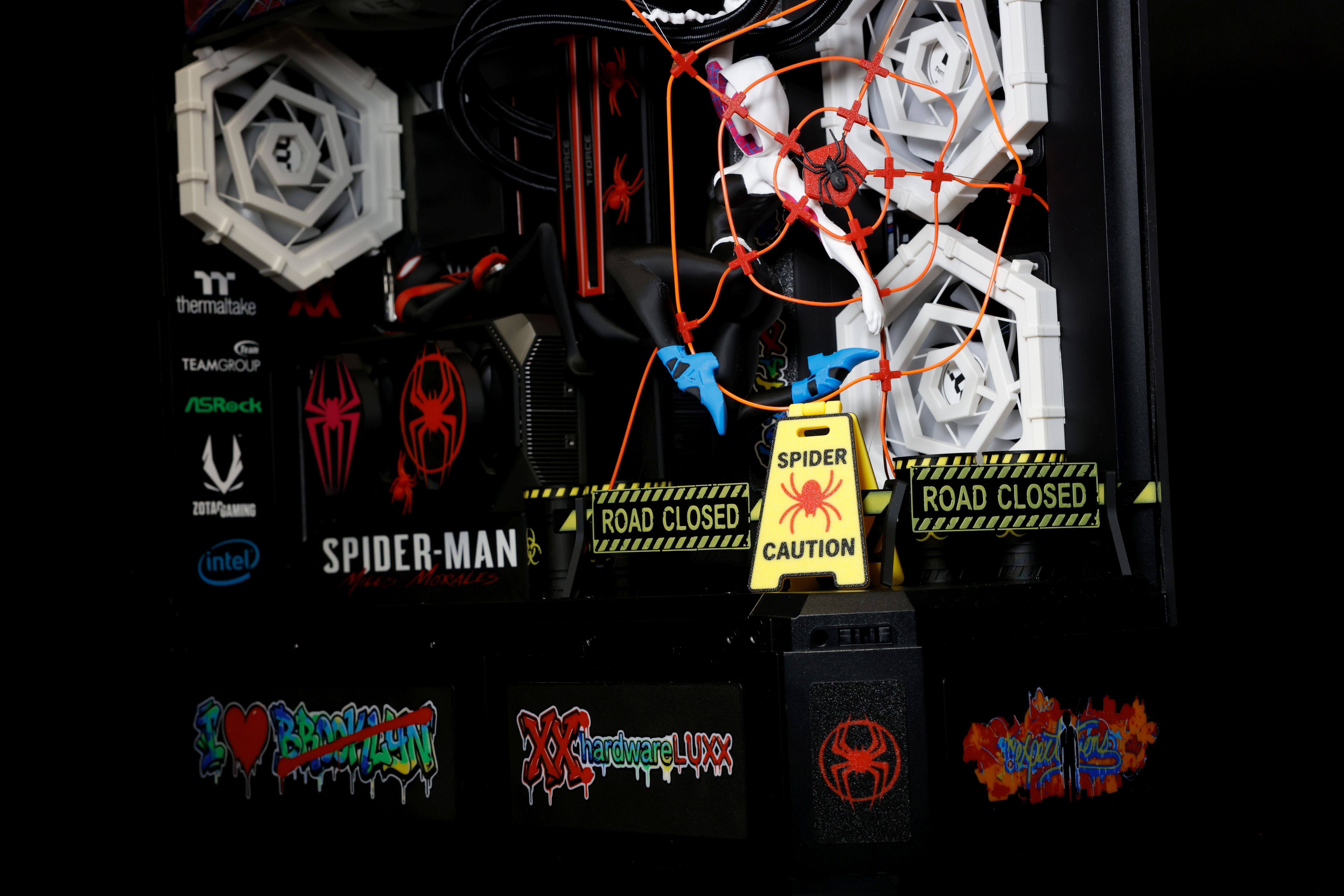

Nach dem Verkabeln kam zum ersten Mal die Rückwand wieder ans Gehäuse. Damit bin ich noch ein bisschen unschlüssig.

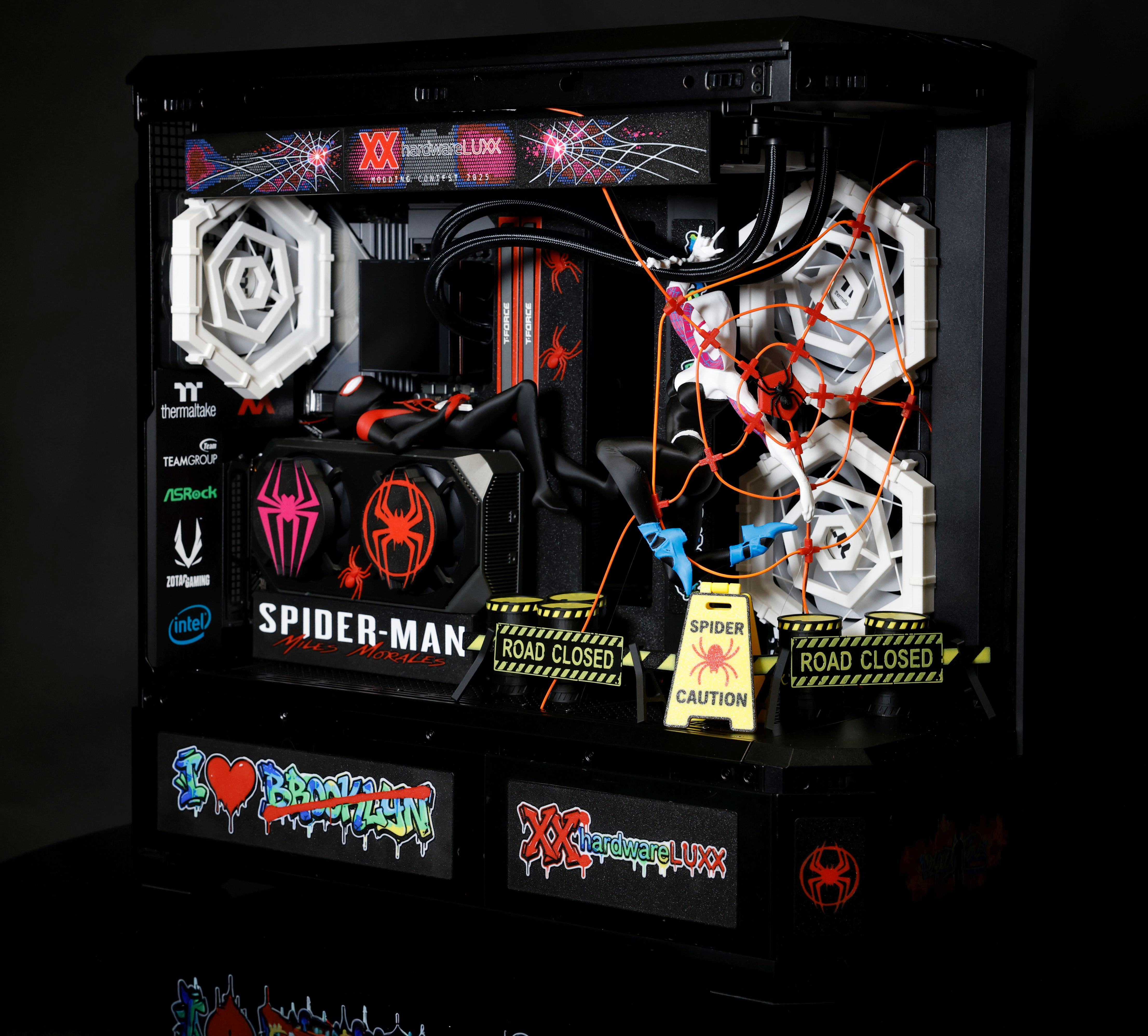

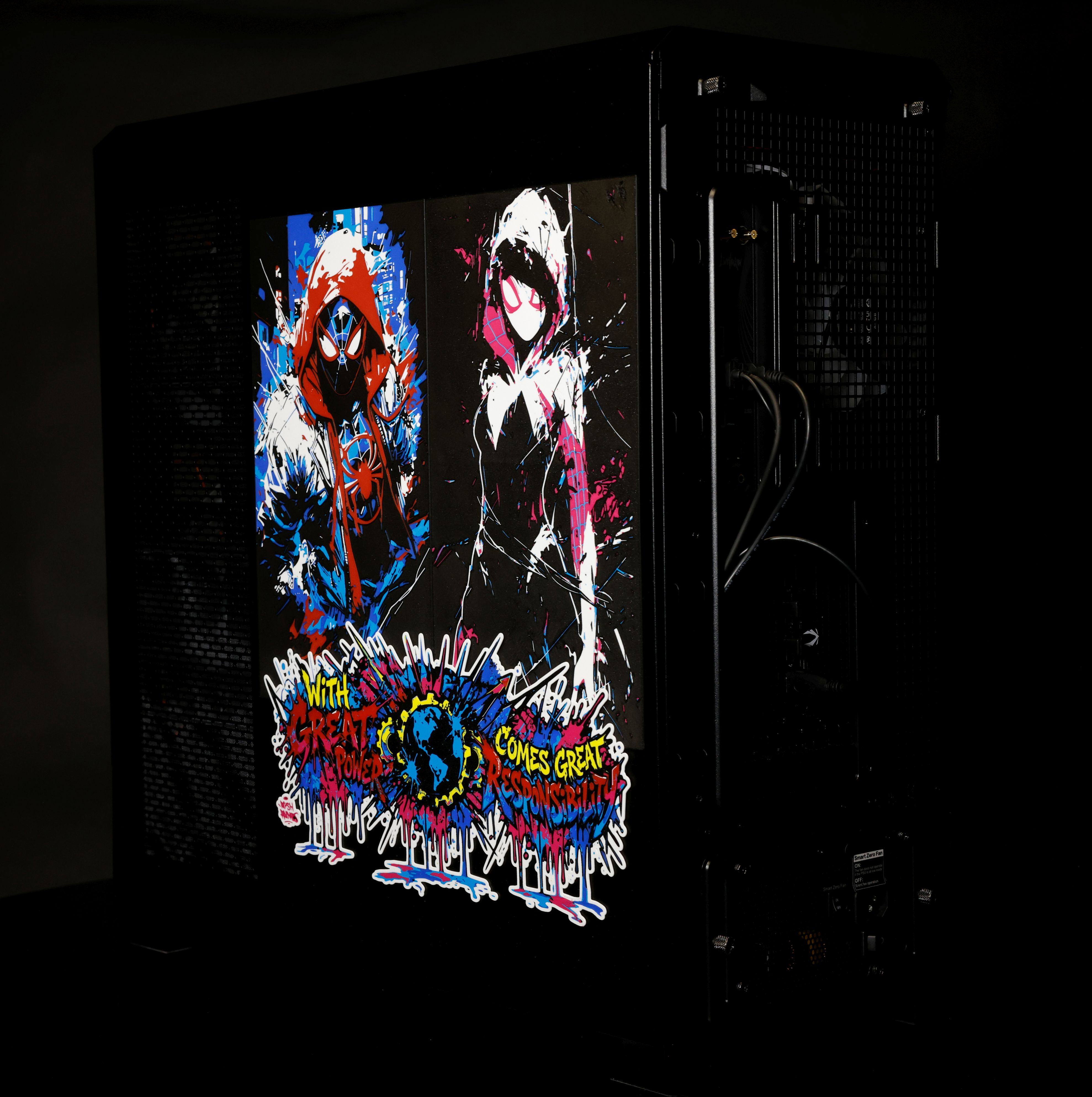

"Mit großer Macht kommt große Verantwortung" - Das Zitat kommt ja irgendwie in jedem Spidey-Film vor und darf natürlich nicht fehlen.
Was haltet ihr davon?
Irgendwie fehlt mir hier die Beleuchtung :unsure:
Wobei das bestimmt sehr instabil wird, wenn ich hier fast die ganze Rückwand aufschneiden würde.

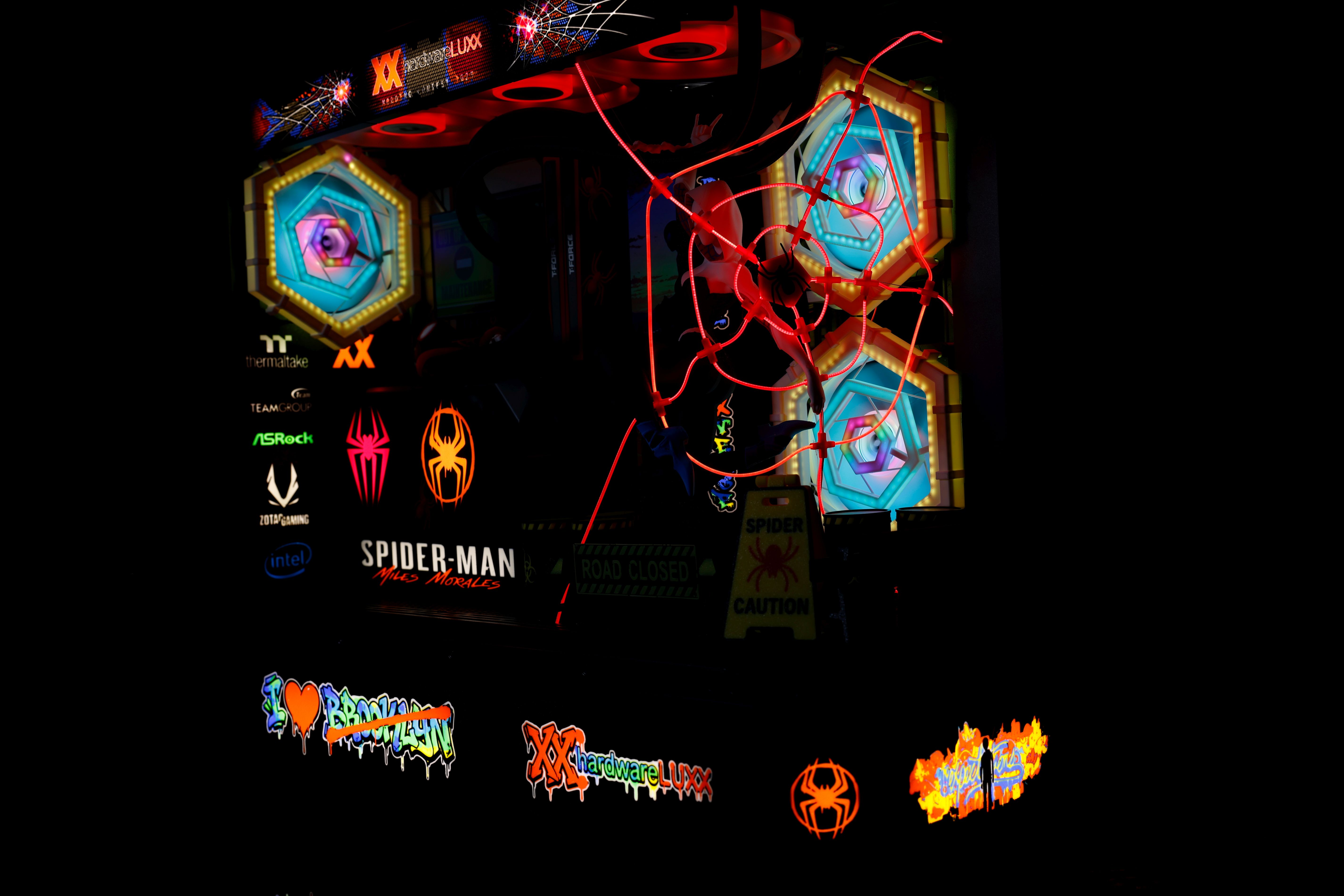

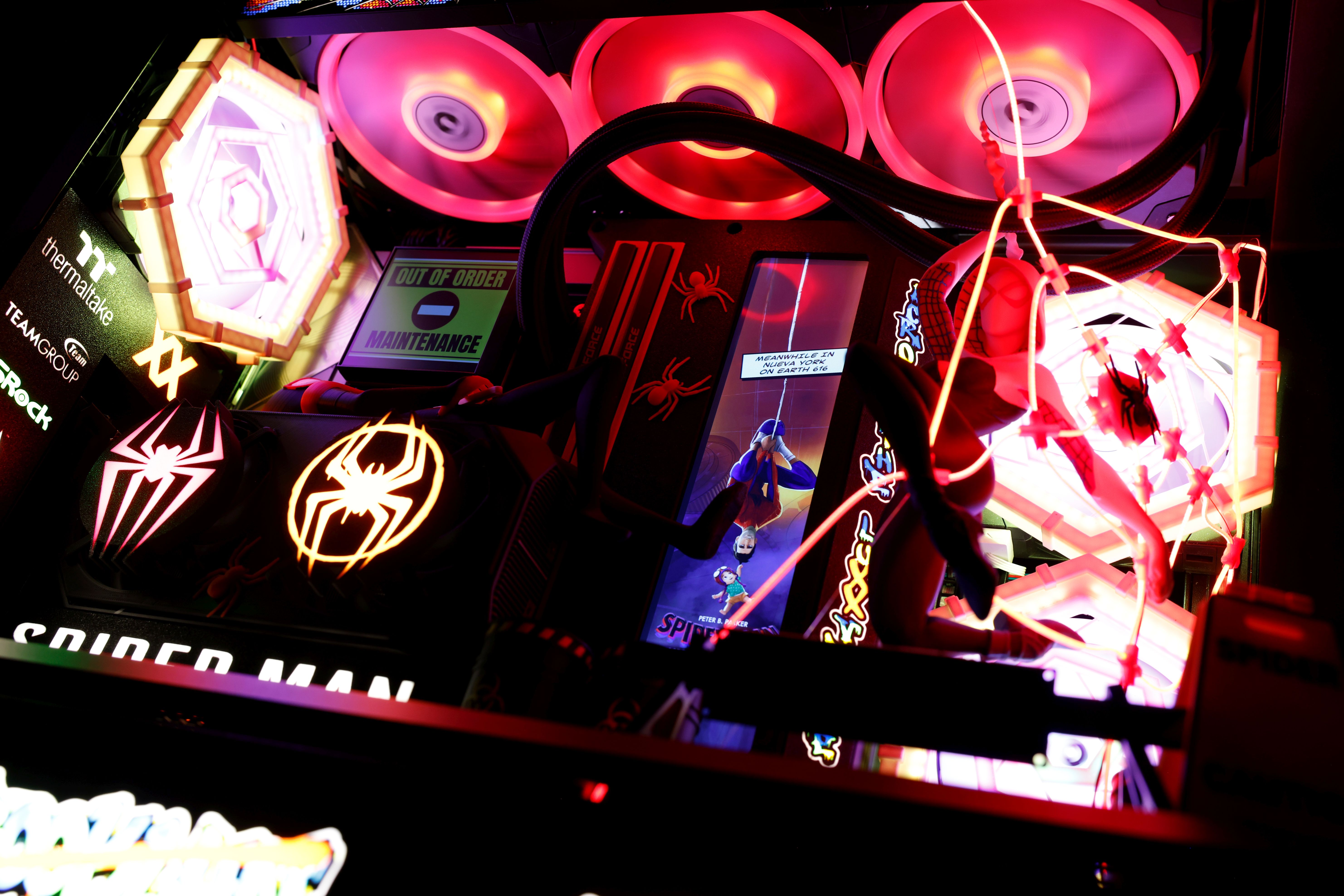

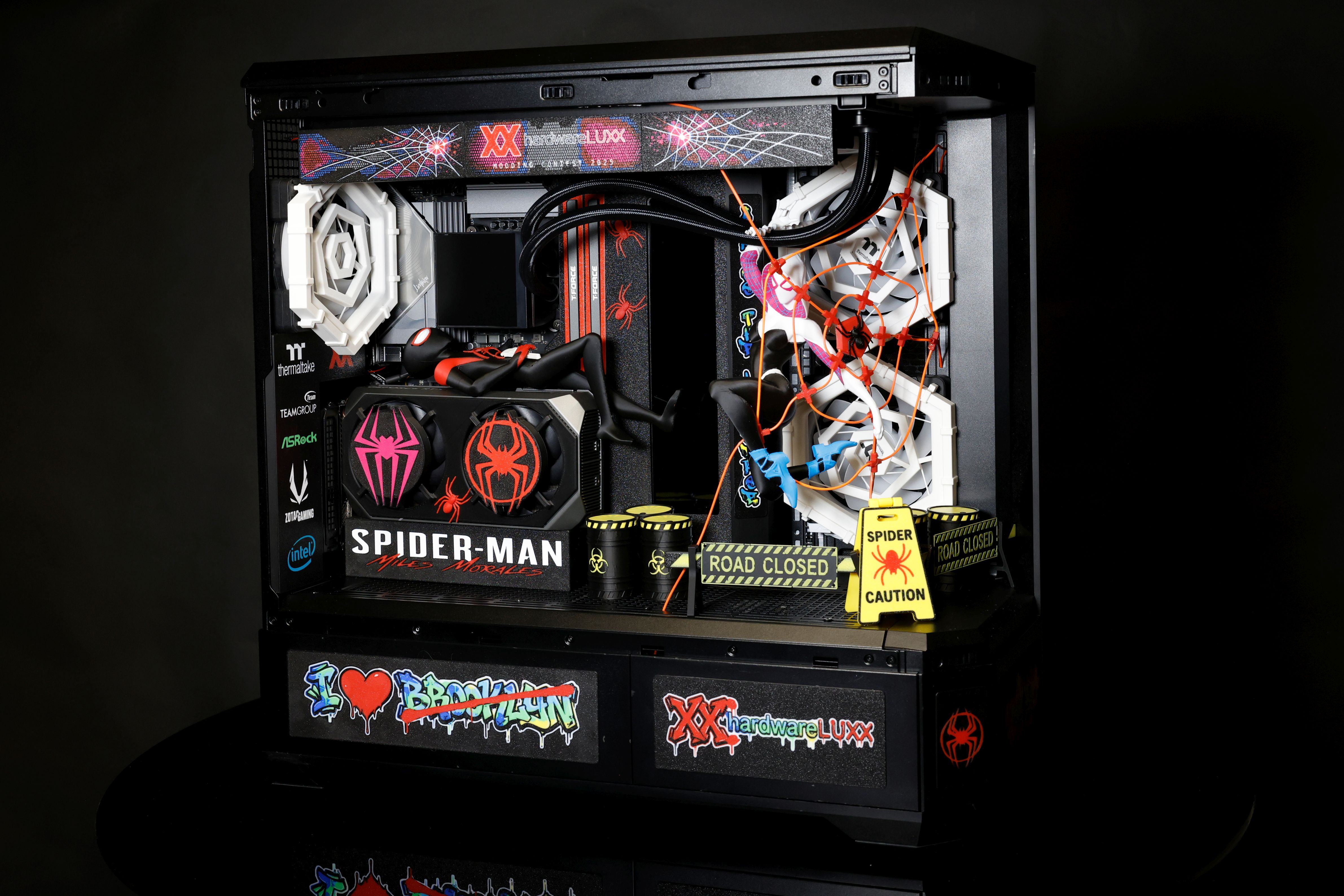

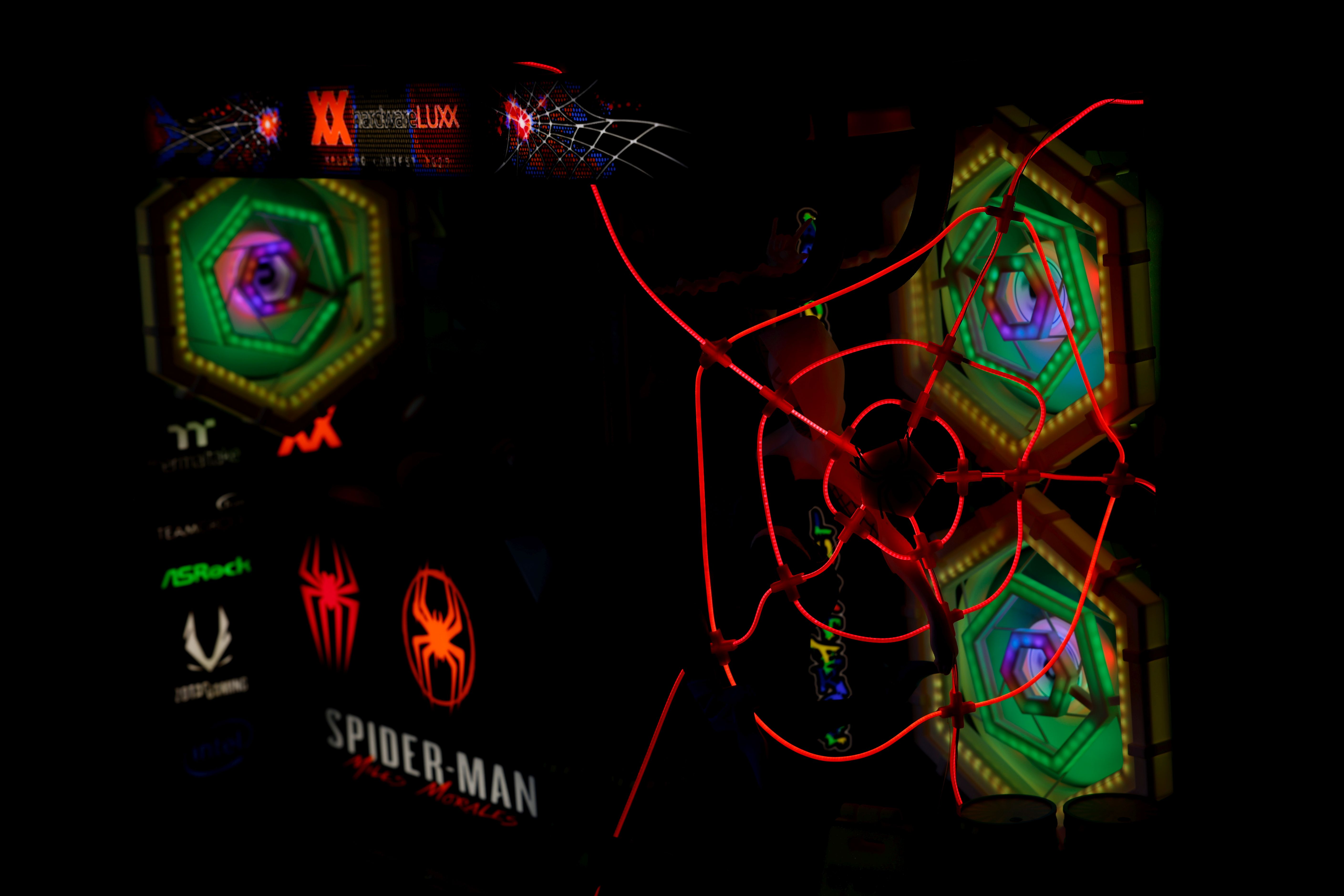

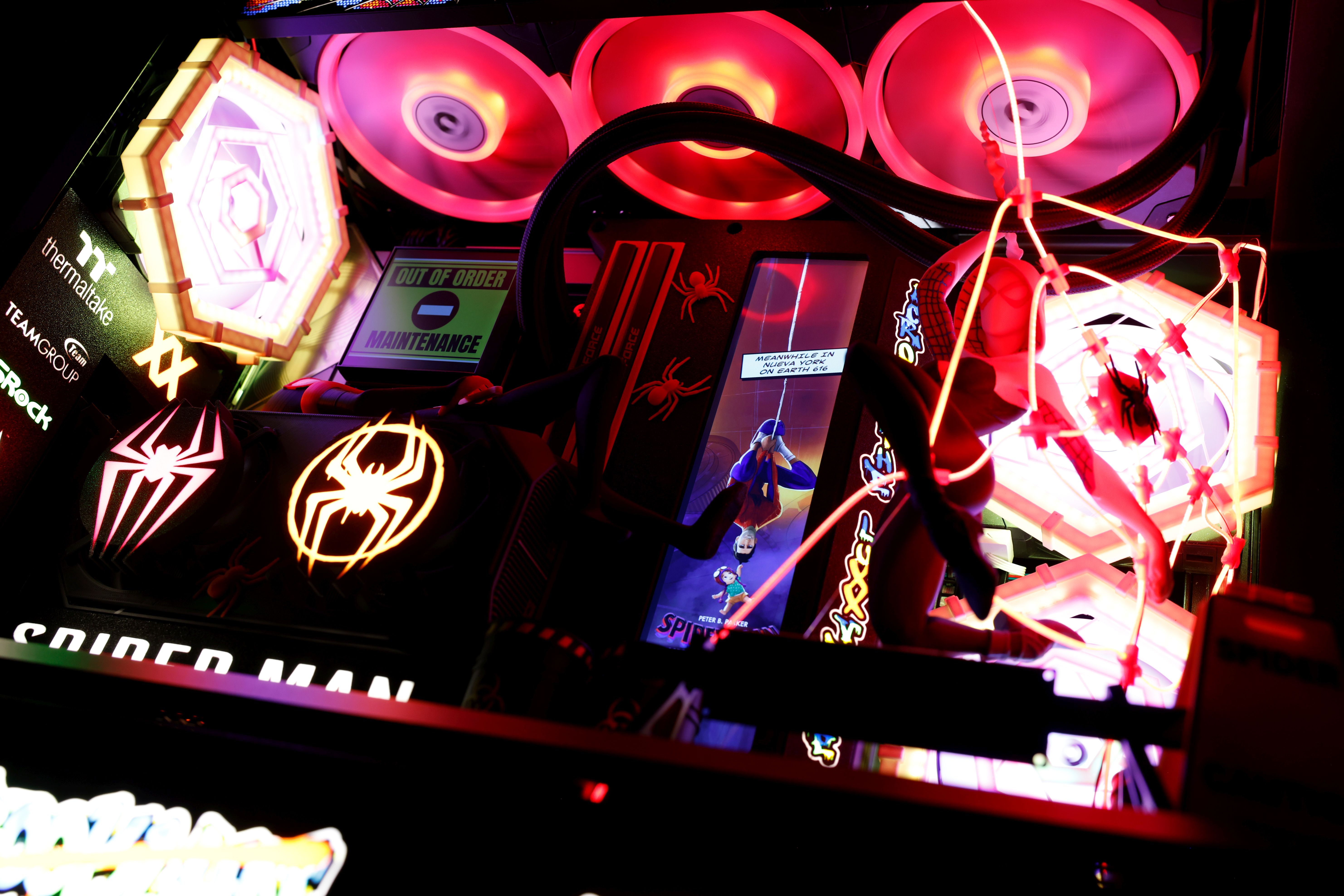

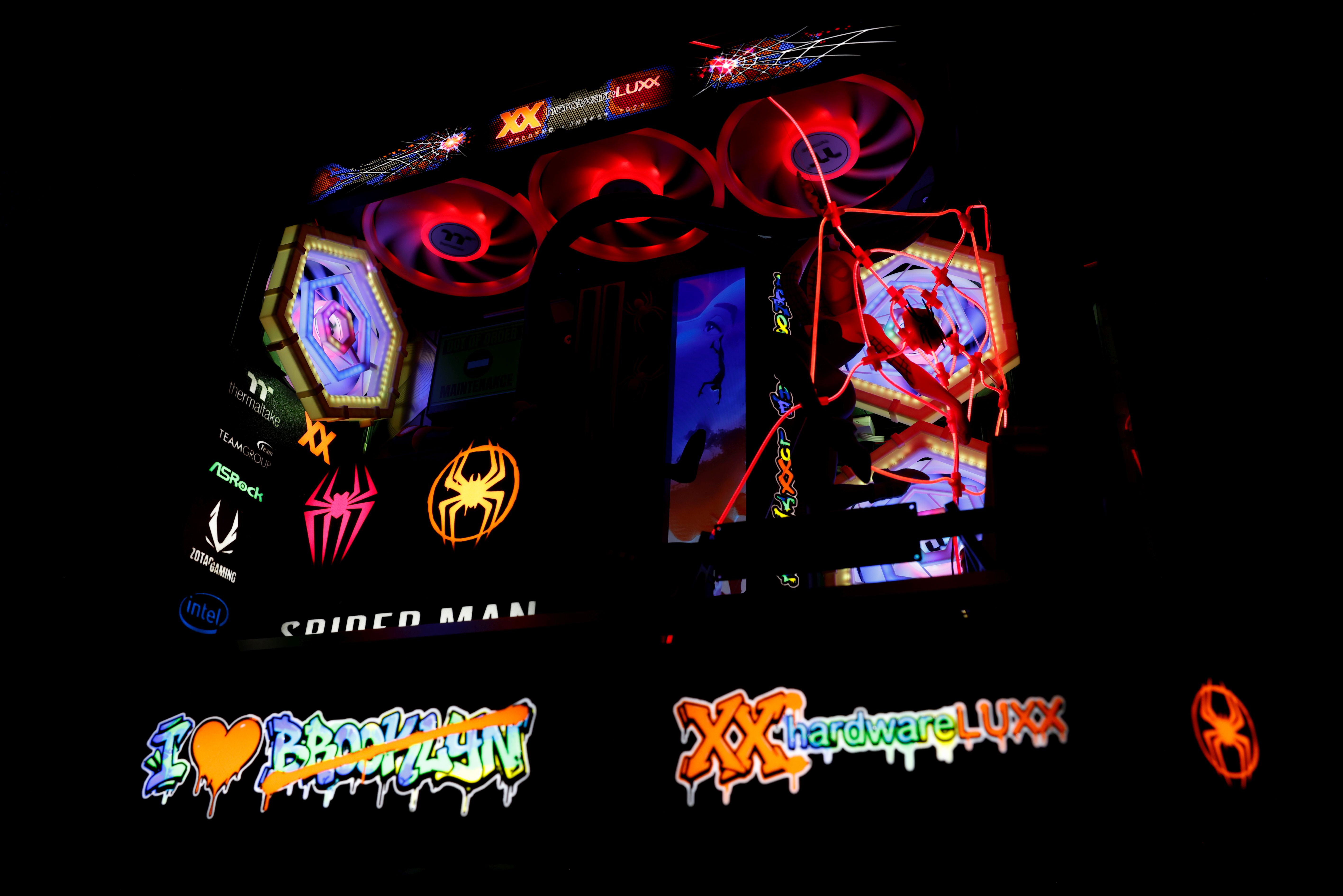

Es fehlen noch einige Deko-Teile, aber es wurde Zeit für das erste Mal einschalten.
Und was kann ich sagen: Es leuchtet 😎
Die LEDs müssen noch konfiguriert werden. Aber es ist ja noch ein bisschen Zeit :ROFLMAO:
Von daher erst einmal Windows installieren mit den ganzen Updates

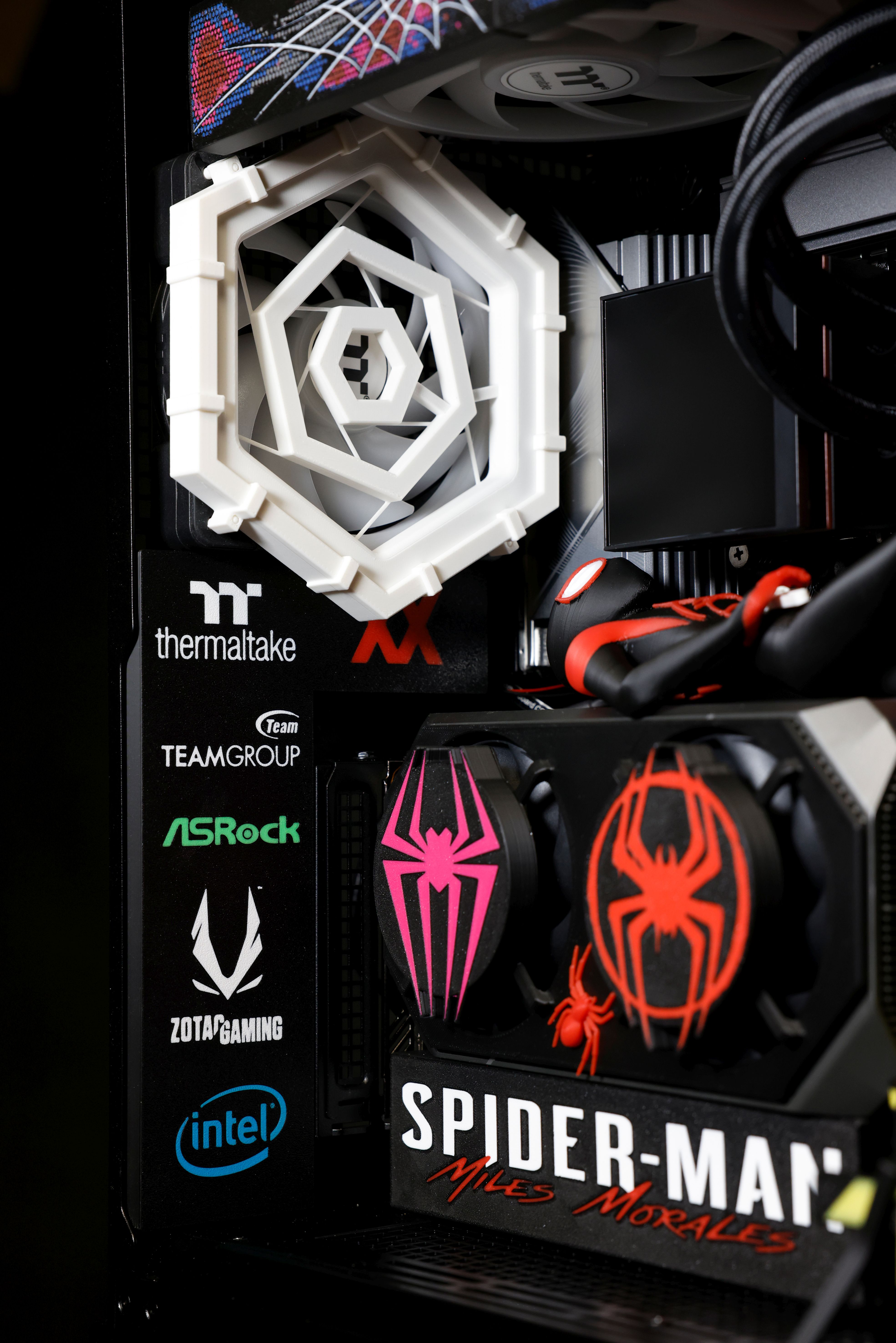

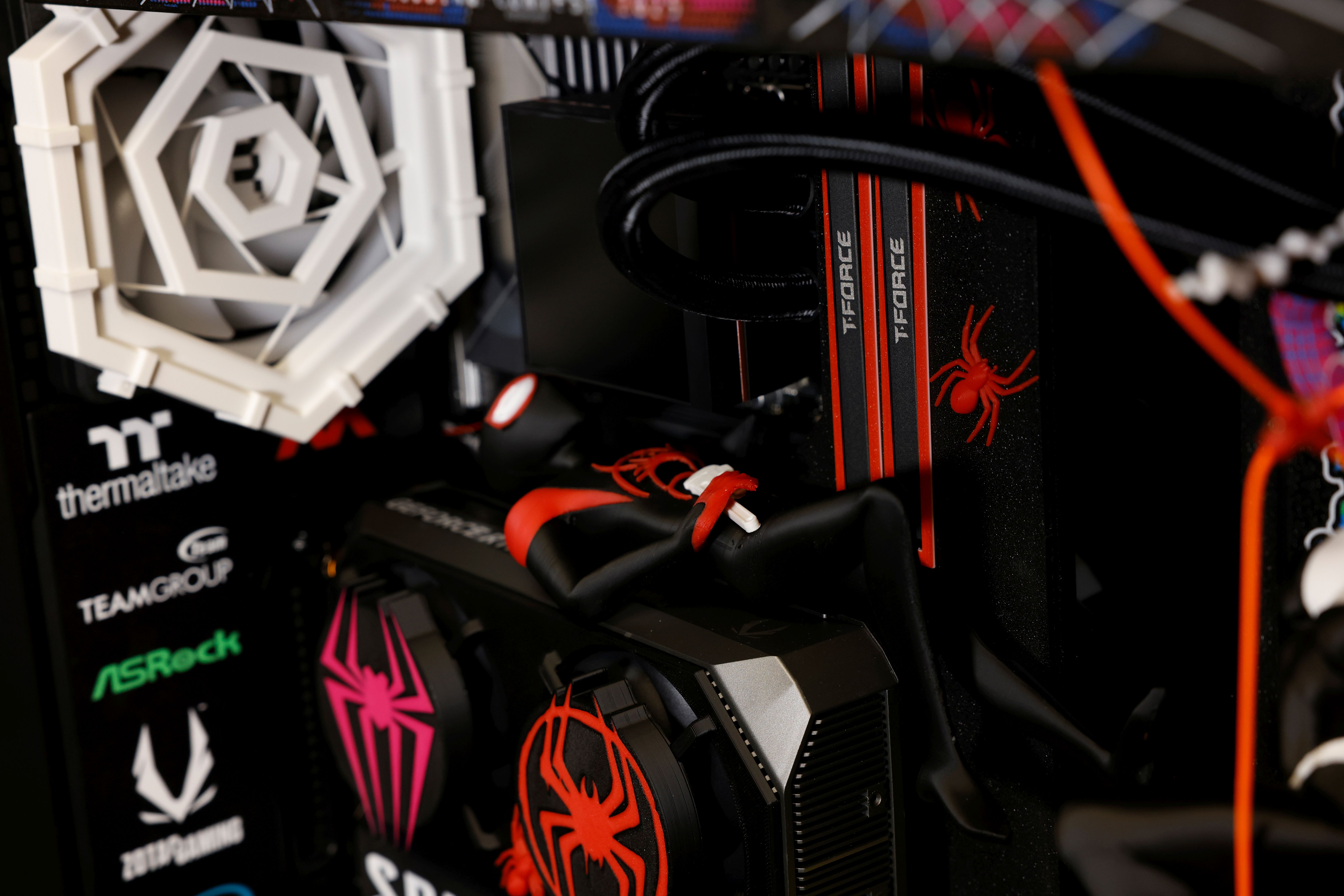

Durch die Beleuchtung wird der Mod ordentlich aufgewertet, gefällt mir.
Zu deiner Lösung mit dem Klebeband zur Kabelfixierung, das gefällt mir nicht, da hätte ich schwarze Kabelbinder genommen.
sieht besser aus (weil Schwarz auf Schwarz) und hinterlässt keine Klebereste auf den Kabeln.
Aber man sieht es später ja nicht.
Kabelmanagement ist jetzt auch mein größter Kritikpunkt, grade das Lüfterkabel (?) Chaos neben dem LED Controller. Entsprechend auf Länge gekürzt wäre deutlich besser ;)
Bzgl. dem Klebeband hatte ich es mit schwarzem Isolierband versucht, aber die Klebekraft war zu schwach. Vermutlich war es schon zu alt. Und das doppelseitige war dann die einzige Option. Und es ist sowieso im nicht sichtbaren Bereich.
Kabelbinder wollte ich hier nicht verwenden, da ich den Lackdraht besser fixieren wollte und bei 0,2mm Durchmesser geht das mit keinem Kabelbinder. Nicht das durch Vibrationen irgendwann der Lack durchscheuert.
Und bzgl. der Lüfterkabel: Gibt es tatsächlich jemanden, der die originalen Lüfterkabel abschneidet und auf Länge kürzt, nur damit es auf der Rückseite sauber verlegt ist? :unsure:

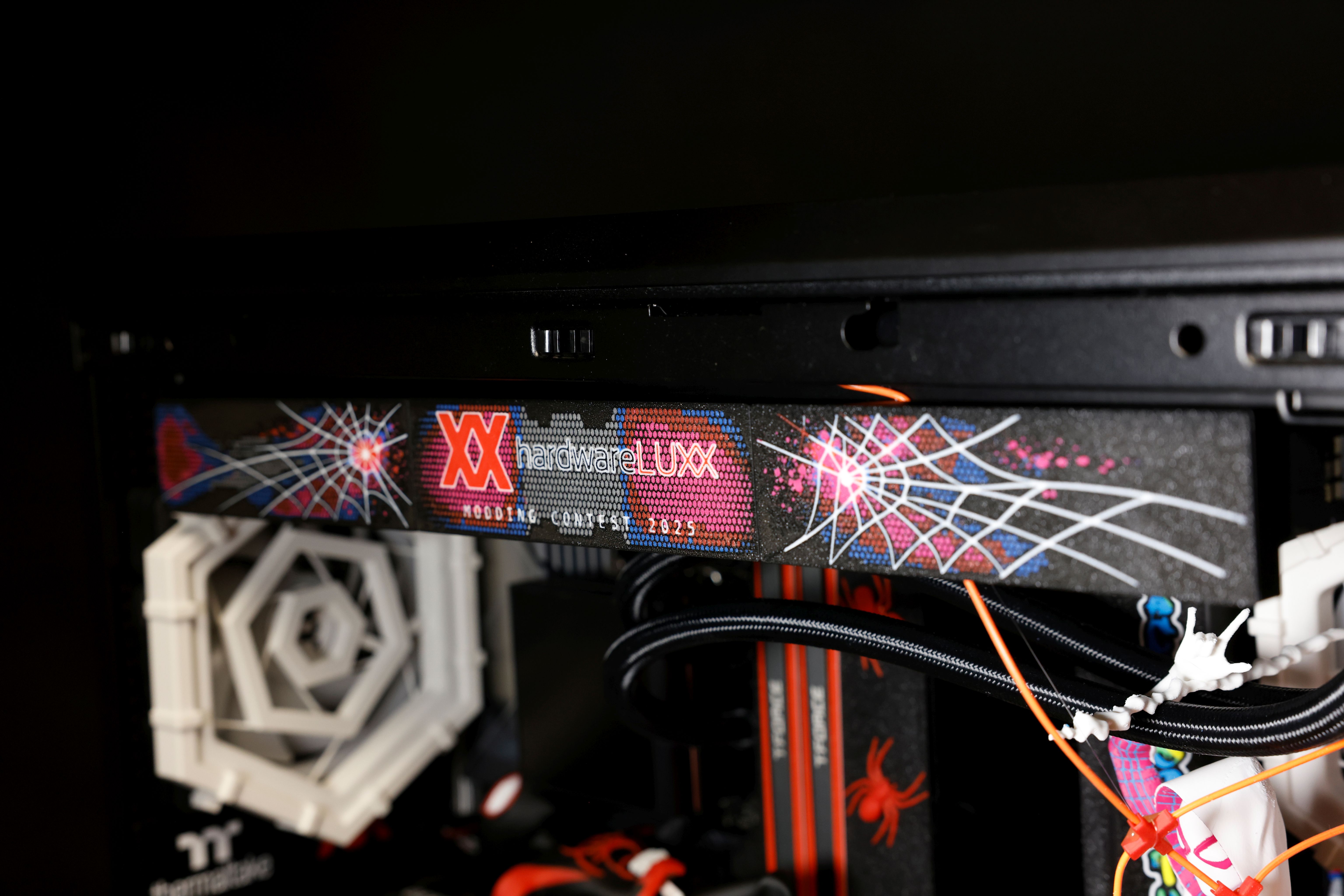

Auch von mir gibt es jetzt auch die finalen Bilder zu meinem Beitrag zum Modding Contest 2025/26 "NO EXPECTATIONS" in Anlehnung an die Spider-Man: Miles Morales Filme
Jetzt hab ich tatsächlich die offizielle Deadline verpasst. :wall:
Beim 29. März hab ich aufgehört zu lesen und als Nachtmensch von 23:59 Uhr ausgegangen :stupid:
*Irgendwie bekomm ich das Hochladen der Bilder gerade nicht hin. Die Bilder werden hochgeladen und beim Posten gibt's nur einen Link. Für einen Tipp wäre ich dankbar. Ansonsten bitte die Bilder über den Link öffnen
Kommen wir zur "Tagesansicht":

Ich finde den Build ehrlich gesagt echt gelungen.
Er geht zwar optisch etwas mehr in die Richtung eines „klassischen“ RGB-Gaming-PCs, aber das ist hier wirklich auf einem sehr hohen Niveau umgesetzt.
Was für mich besonders heraussticht, sind die selbst gestalteten Graffitis. Ich gehe zumindest stark davon aus, dass diese selbst gezeichnet wurden – und falls das so ist, ist das eine extrem beeindruckende Leistung.
Genau hier zeigt sich für mich aber auch ein klarer Schwachpunkt: Der Worklog ist leider sehr dürftig. Gerade solche Highlights werden kaum dokumentiert oder näher erklärt, sodass man sich vieles selbst zusammenreimen muss. Das ist umso schade, weil genau diese Arbeit eigentlich viel mehr Aufmerksamkeit und Wertschätzung verdient hätte
Auf den ersten Blick könnte man fast meinen, das seien fertige Designs oder Sticker – aber genau das zeigt eigentlich, wie gut sie gemacht sind. Wenn das wirklich alles selbst entworfen wurde, steckt da richtig viel Kreativität und Können drin.
Auch die Beleuchtung ist wirklich top abgestimmt und setzt das ganze Thema perfekt in Szene.
Das Spider-Man-Theme an sich ist natürlich Geschmackssache – aber die Umsetzung ist sauber, konsequent und mit klarer Linie durchgezogen. Man merkt sofort, dass hier eine klare Vision dahinterstand und diese auch umgesetzt wurde.
Spider-Man-Fans werden an diesem Build definitiv Gefallen finden.
