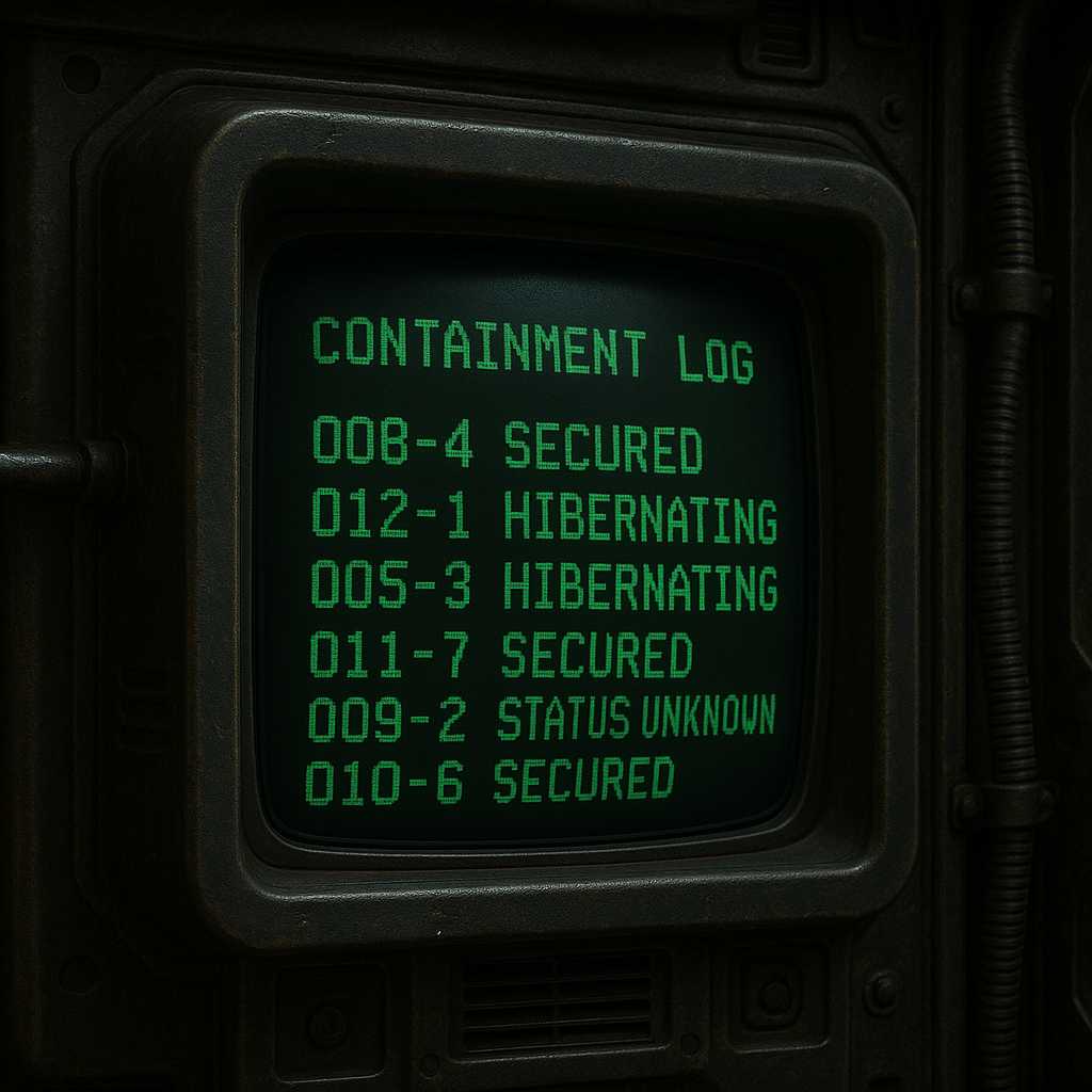

On-Unit Display für Logs & Statusfeed
[System not ready yet]: Please try again later.

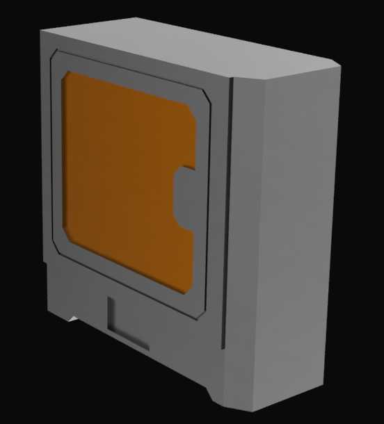

Da ich das Worklog dieses Jahr doch etwas anders gestalten möchte, habe ich mal im Hauptpost angefangen auch aufzulisten, was ich letztenendes alles besorgt habe für den Bau des Projektes.

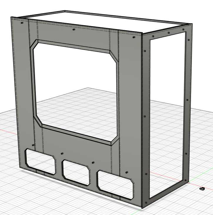

Auch habe ich mal mit dem Basis-Entwurf der Fensterseite angefangen, das wird dann weiter wachsen und am Ende ein hoffentlich ordentlich aussehendes Modell dabei herauskommen.
(Maße hab ich einfach mal so hergenommen was online im Datenblatt stand).
Irgendwie gefallen mir gefaste Kanten besser als abgerundete, daher erstmal so.​

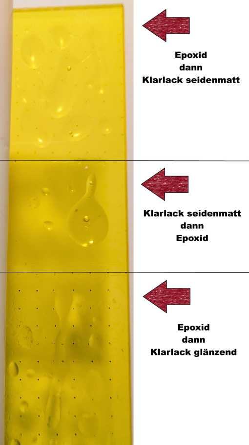

Da auch Klarlack (seidenmatt) kam, konnte ich einen ersten Test beenden.
Ich möchte das das Fenster am Ende beschlagen, mit Kondensationseffekt wirkt.
Also das man eben nicht klar hinein sehen kann.
Am ehesten hat mir hier Test 2, also zuerst mattieren - dann Tropfen auftragen, gefallen.
Eventuell eine dünne Acrylscheibe hinter das Glas und die mit Isopropyl besprühen?
Ich würde überlegen das Thema mit Folie zu bearbeiten, also Sichtschutzfolie fürs Bad, die hat häufig genau den Effekt den du beschreibst.
Beispiel
Dann hättest du eben die leicht zuschneidbare Folie die du aufs Plexi aufkleben kannst bzw. die selbsthaftend ist.
Acryl hinter Acryl oder meinst du hinter das normale Glas vom Gehäuse? (Das werd ich nicht verwenden)
Beispiel
Ja man sieht es auf den Fotos nicht so gut, aber ich glaube das ich da auch in die Richtung vom Effekt her gehe.
Vorteil wäre: Ich würde das Plexi nicht "versauen". Und würde mir sicher ein paar Minuten Arbeit ersparen. :P
Nachteil: Tropfen sind überall durchgängig auf dem Fenster...
Ja, du könntest auch mit Silikon arbeiten, dass du Silikontropfen aufbringst. Oder Epoxydharz. Oder UV-klärendes Epoxydharz, das wäre wahrscheinlich die schnellste Variante...UV Epoxy Wassereffekt
  • Danke
Reaktionen: i2r
Ich meinte hinter das Glas. Aber dann geht es auch einfach so. Isopropyl greift Acryl an. Kann aber auch rissig werden.

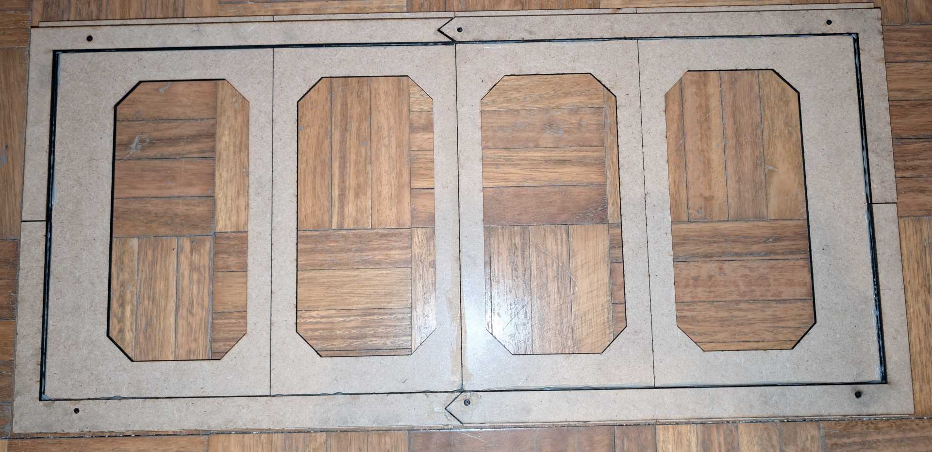

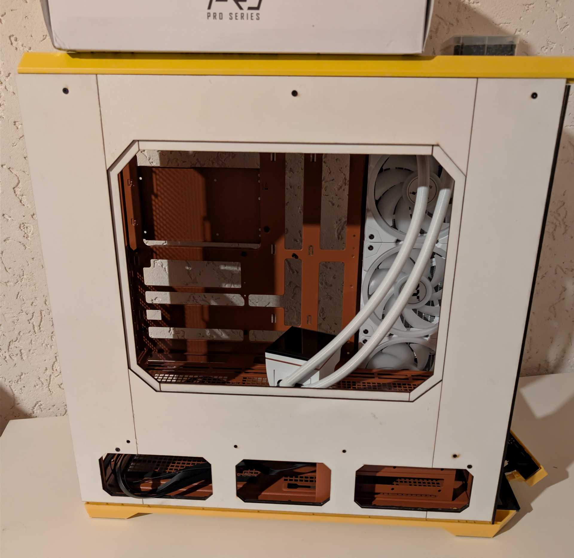

Case "nackig" gemacht und ein paar Maße genommen.

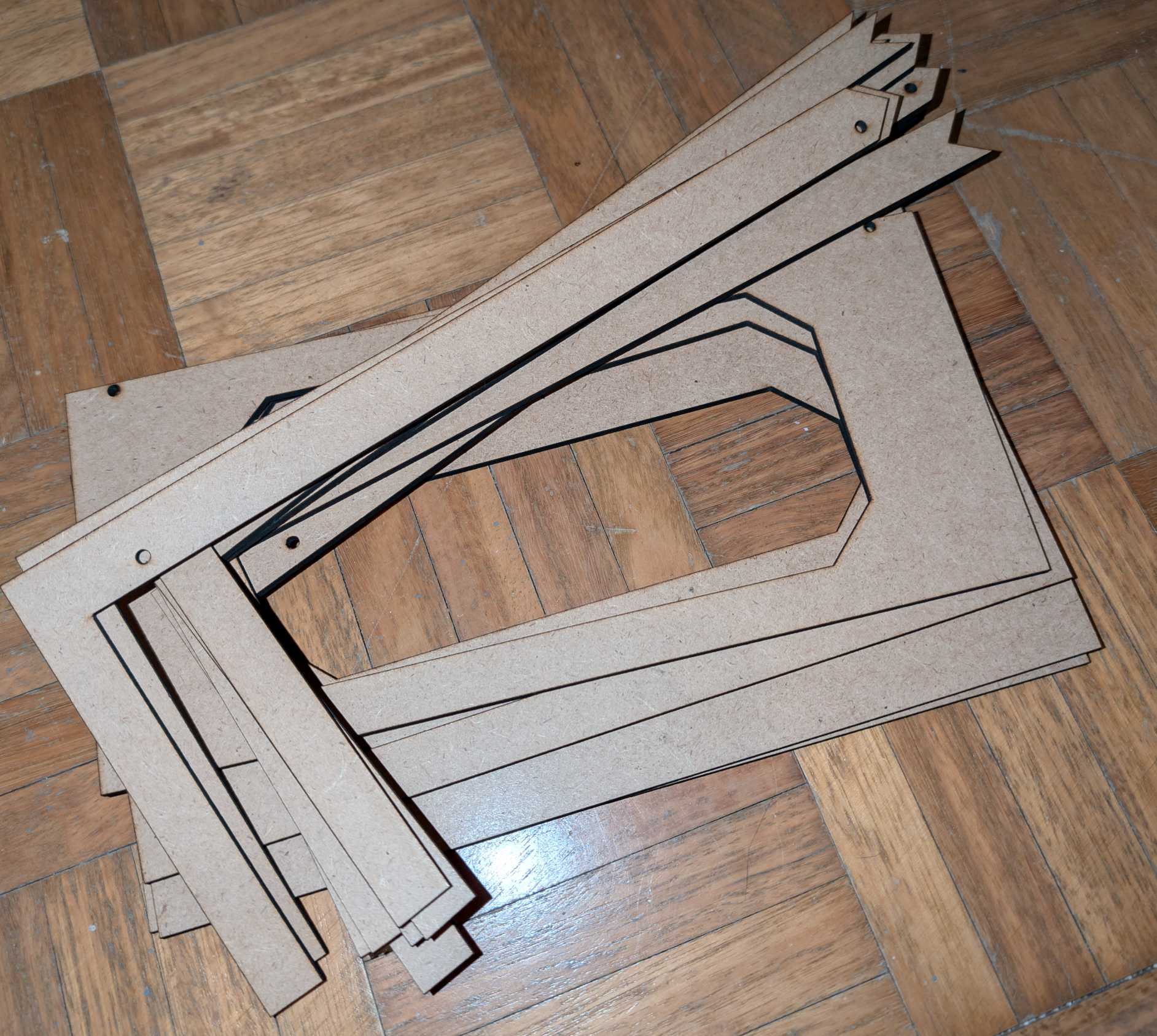

Danach mal angefangen was zu entwerfen - wie ich mir eben die Grundform so vorstelle:

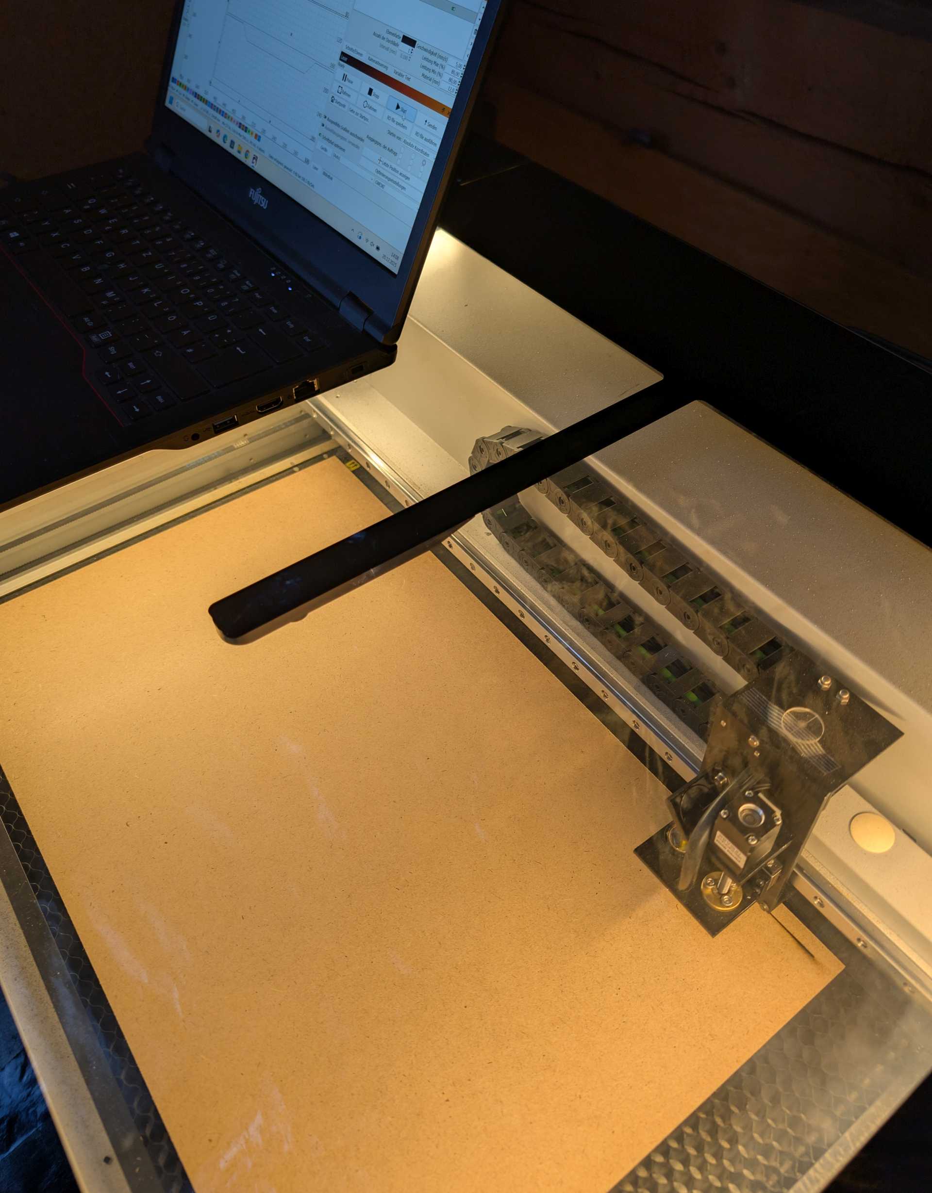

Das Ganze dann erstmal auslasern:

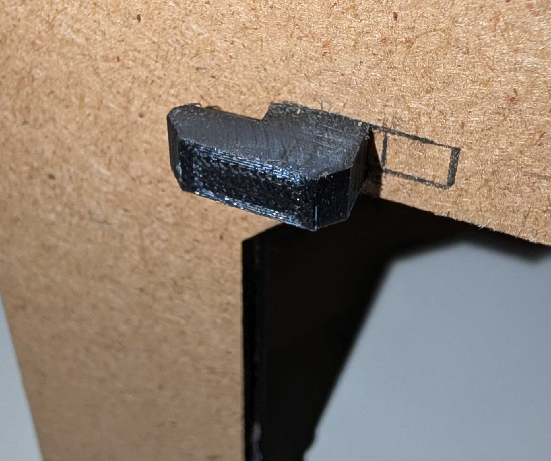

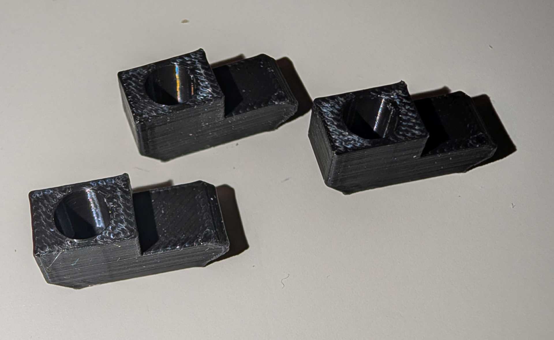

Die Teile hab ich dann entsprechend verleimt und mir noch Halterungen ausgedruckt,
welche ich mit Einpressgewinden versehen hab (vor nem Jahr noch hätte ich das wahrscheinlich einfach geklebt).
Die sollen mir die Seitenwand halten, anstelle dieser Klick-In-Teile die im Case verbaut waren.
Nen falsches Maß hab ich zwar genommen und ausgelasert, aber das macht am Ende nichts.
Die Löcher spachtel ich dann eben wieder zu.
Die Halterungen hab ich danach an der richtigen Stelle angebracht.
Da ich mir nicht so sicher bin wie viel Last auf dem Oberteil sein wird, und ob es auf Dauer nicht das Case verzieht,
hab ich nen Stück 15x15 Alu zurechtgeschnitten und mit der Vorderseite befestigt.
Es waren M3 Gewinde von dem anderen, abgebauten Krams vorhanden, also konnte ich diese einfach "wiederverwenden"
Soweit gefällt es mir als Grundgerüst schon ganz gut. Mal sehen was ich als nächstes mache.

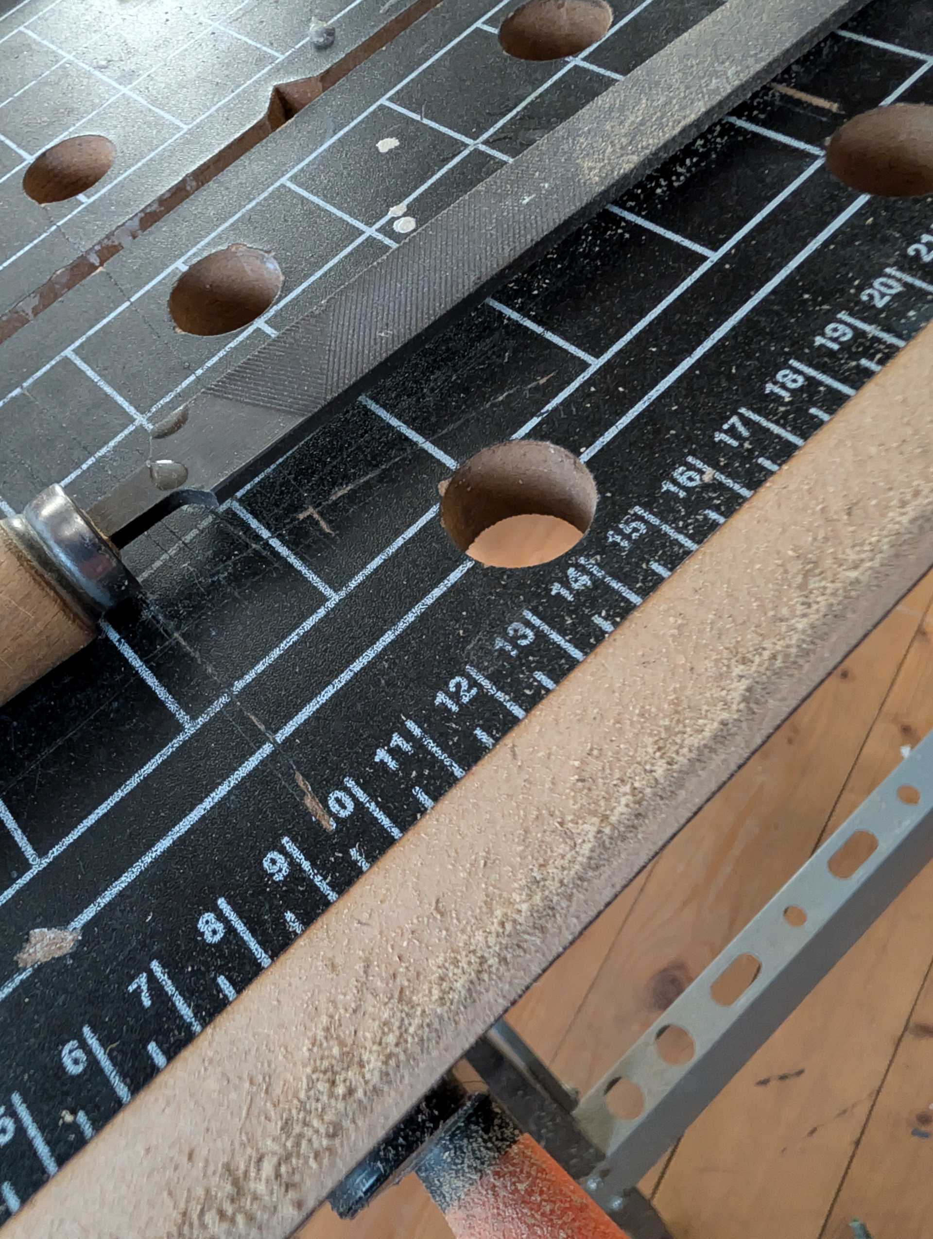

Am Frontteil habe ich noch manuell eine Fase reingefeilt, ne Fräse oder sowas dafür hab ich nämlich nicht.
Mal sehen wie das später aussieht.

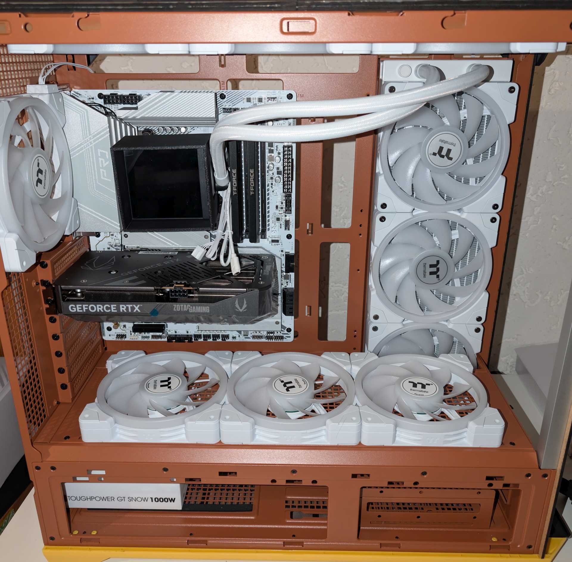

Dann habe ich die Hardware soweit eingebaut (noch nicht getestet), damit ich überhaupt mal einen Überblick bekomme.
Richtig tolles, farbliches Durcheinander!

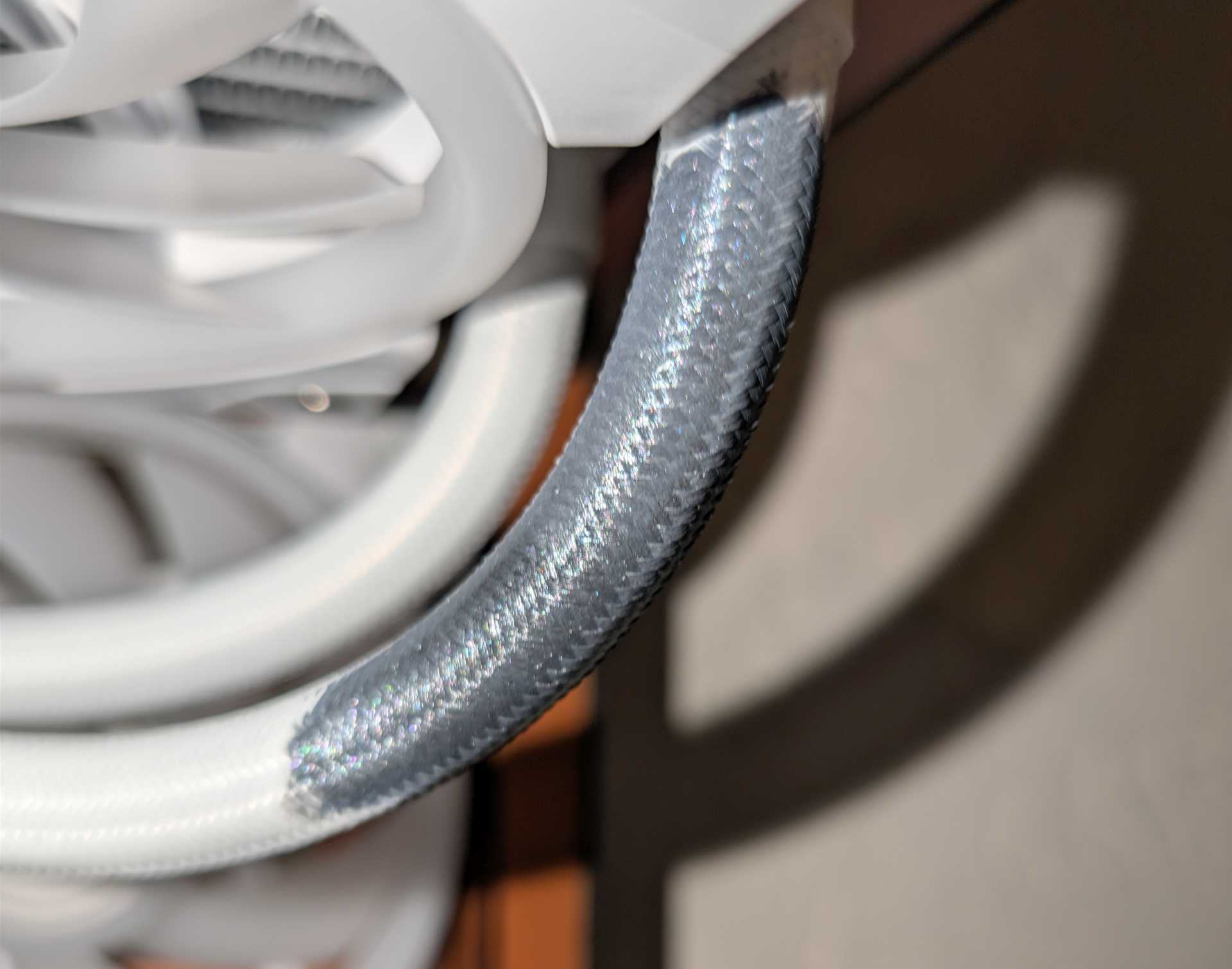

Nebenher dann überlegt was ich mit dem störrigen Schlauch der AIO später anstellen soll.
Denke ich werd ihn einfach anmalen.
