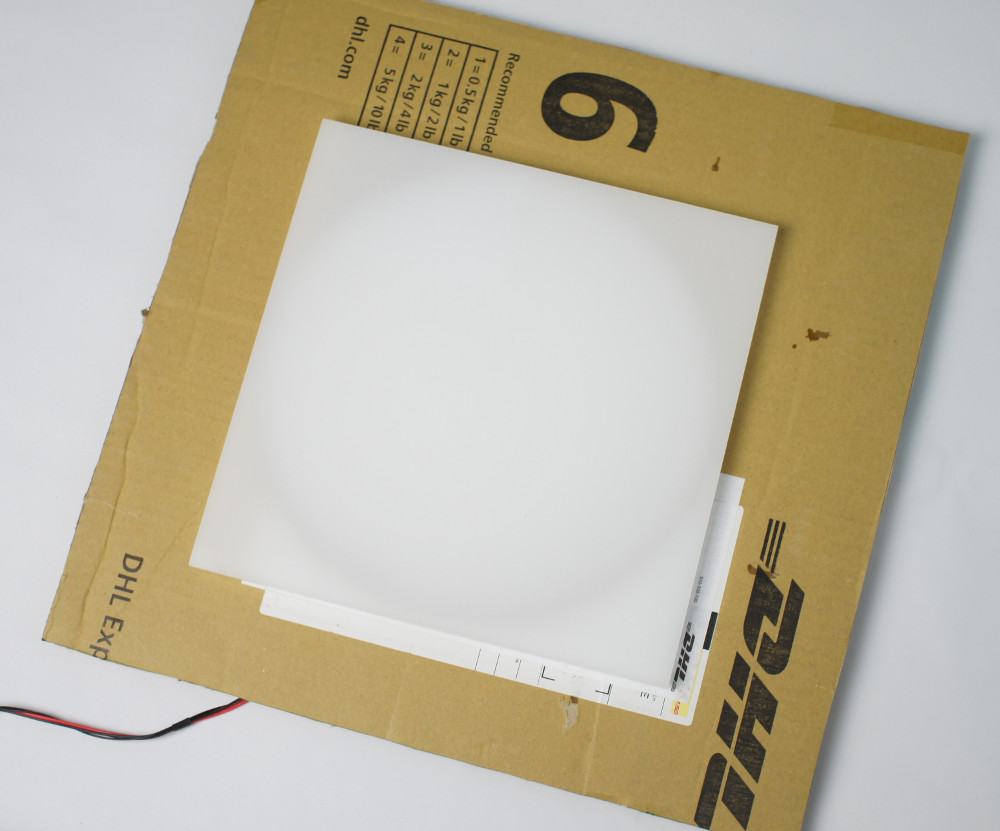

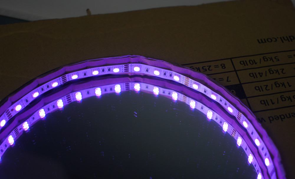

Um den Leuchteffekt zu testen habe ich einen Prototypen aus Pappe hergestellt. So sieht das ganze im ausgeschalteten Zustand aus:
attachment.php

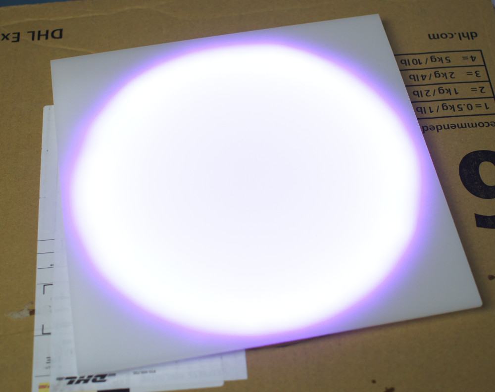

Und so, wenn der Led-Streifen eingeschaltet ist. Das ist jetzt übrigens irgend ein Lila-Weiß, die Fernbedienung von dem 0185-Controller ist leer, weshalb ich keine anderen Farben zeigen kann.:fresse:
attachment.php
So schauts unterhalb der Platte aus. Eigentlich müssten die Leds noch etwas weiter vom Plexi weg, um die ideale Ausleuchtung zu gewährleisten, auf der anderen Seite kann der Aufbau auch nicht zu dick werden, da er sonst zu weit in den Würfel reinragt. Für den Test habe ich übrigens den Badspiegel abmontiert, und in der Tat ist die Ausleuchtung etwas besser, als mit einer weißen Unterseite. In der finalen Form wird dann Spiegelfolie eingesetzt.
attachment.php

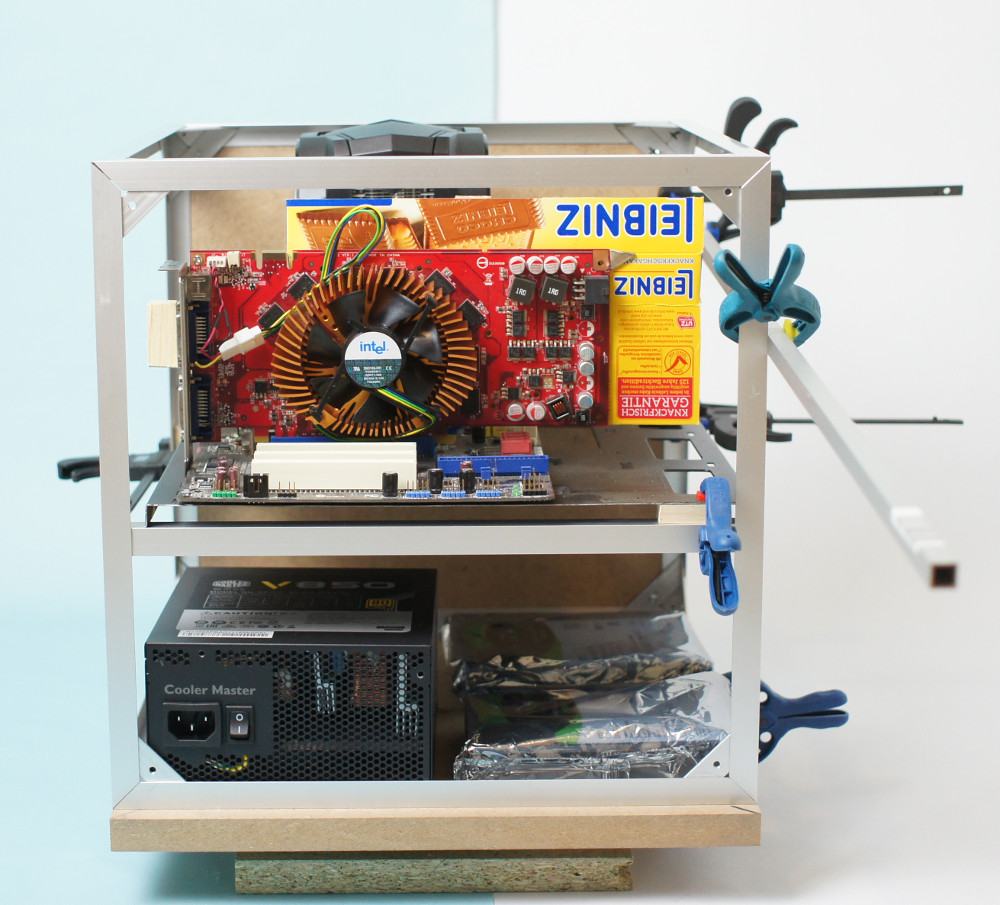

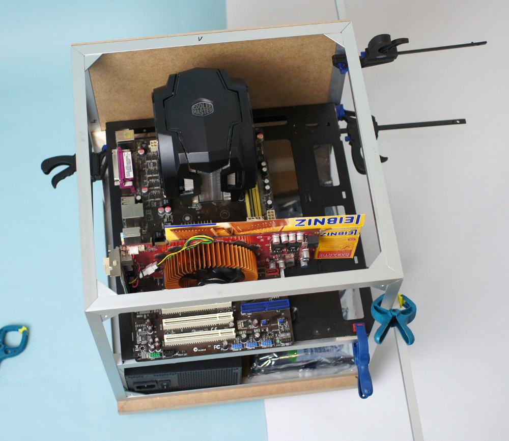

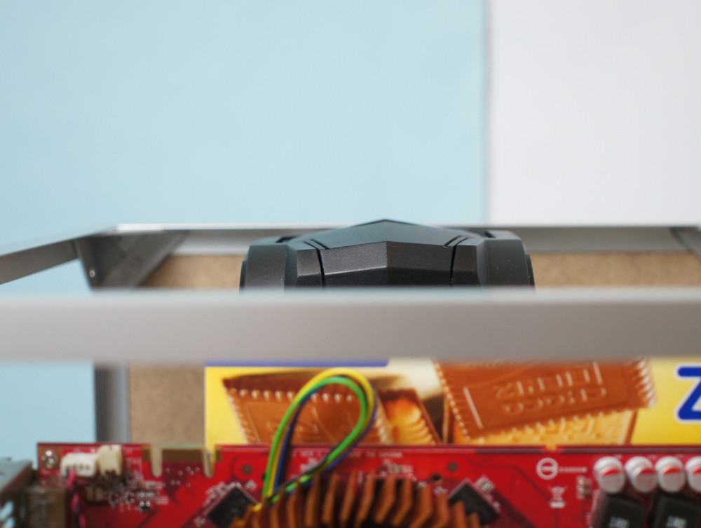

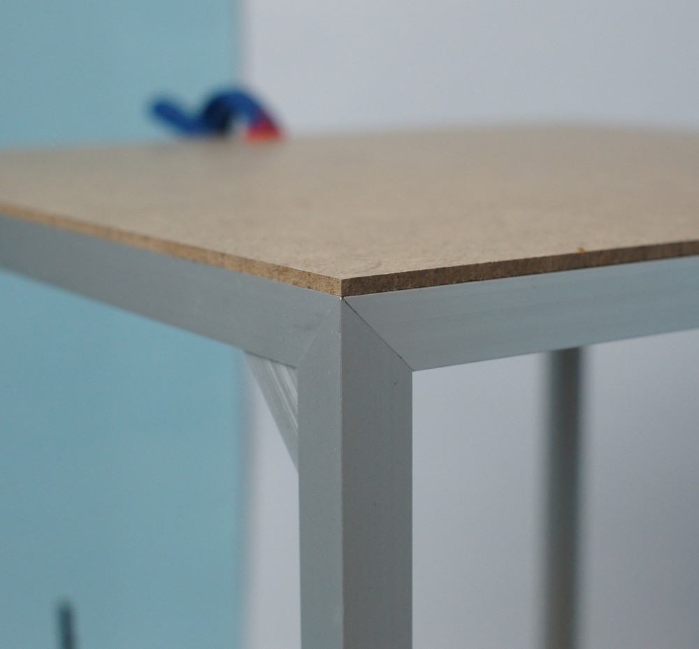

Neben dem Plexiglas ist auch das MDF für die restlichen Wände da. Da der Rahmen noch nicht fertig ist, habe ich das ganze mal probeweise mit Schraubzwingen fixiert und ein paar Teile aufgesetzt. Sieht meiner Meinung nach schon ziemlich cool aus.
attachment.php

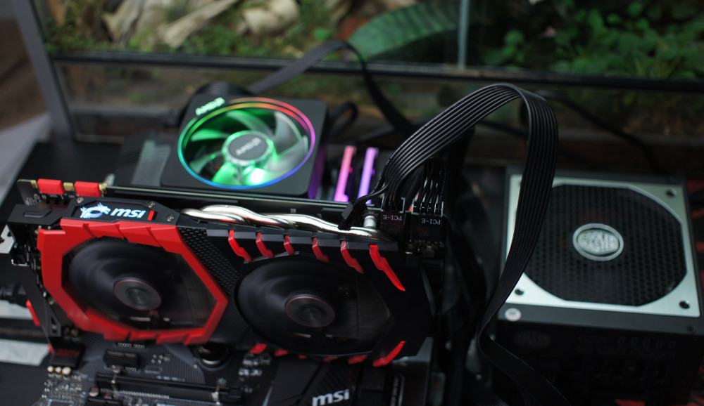

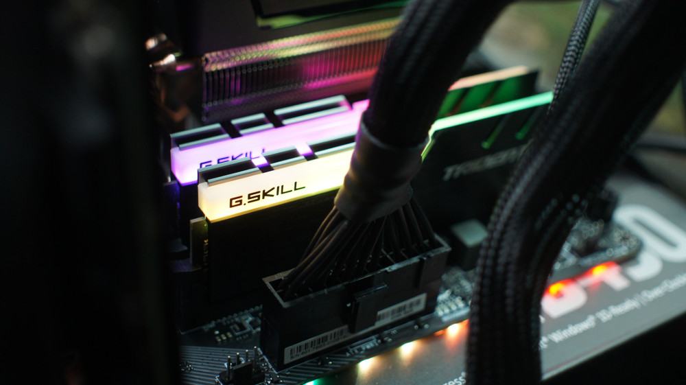

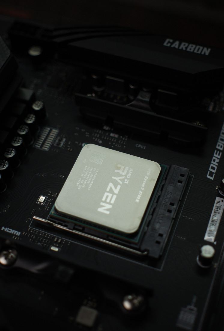

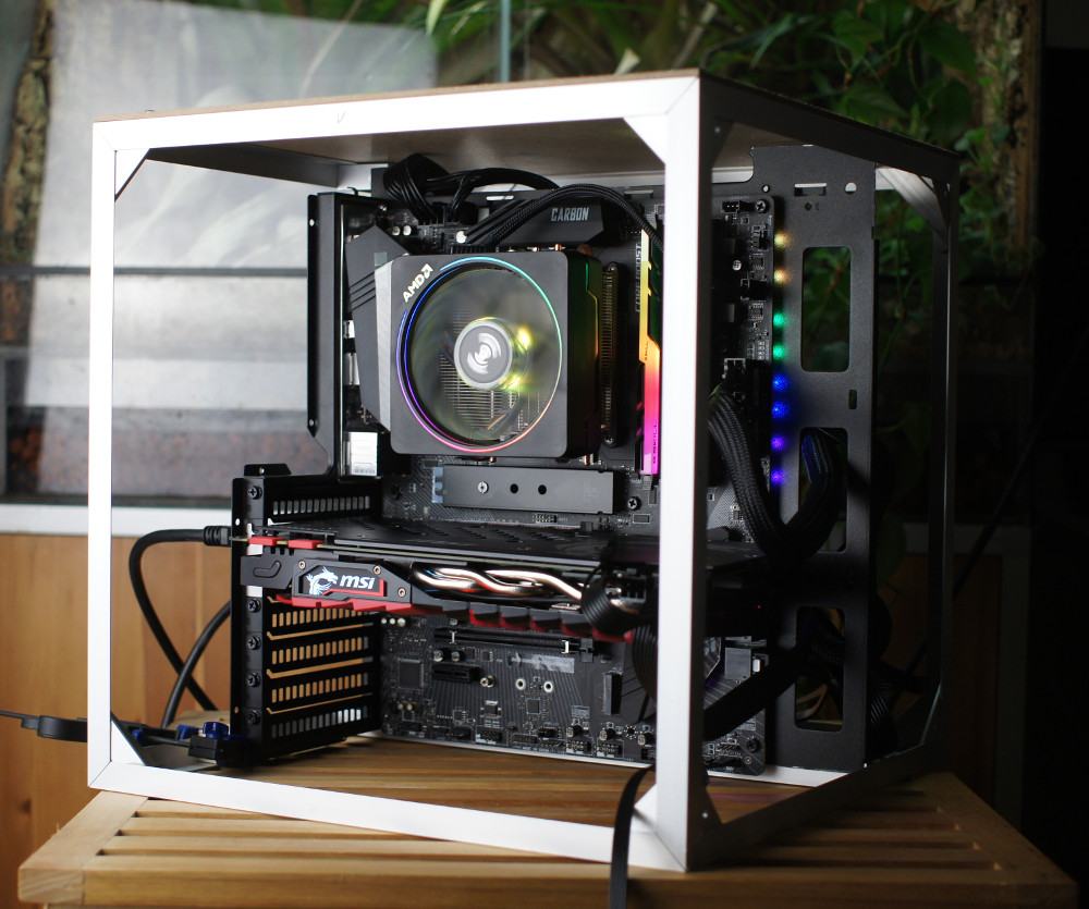

Weiter geht's. Inzwischen bin ich auch mal dazu gekommen die Hardware zu testen.
attachment.php
attachment.php
Auch wenn ich ansonsten kein Fan von RGB bin, bei etwas gedimmten Licht, sieht es schon ziemlich cool aus.
attachment.php

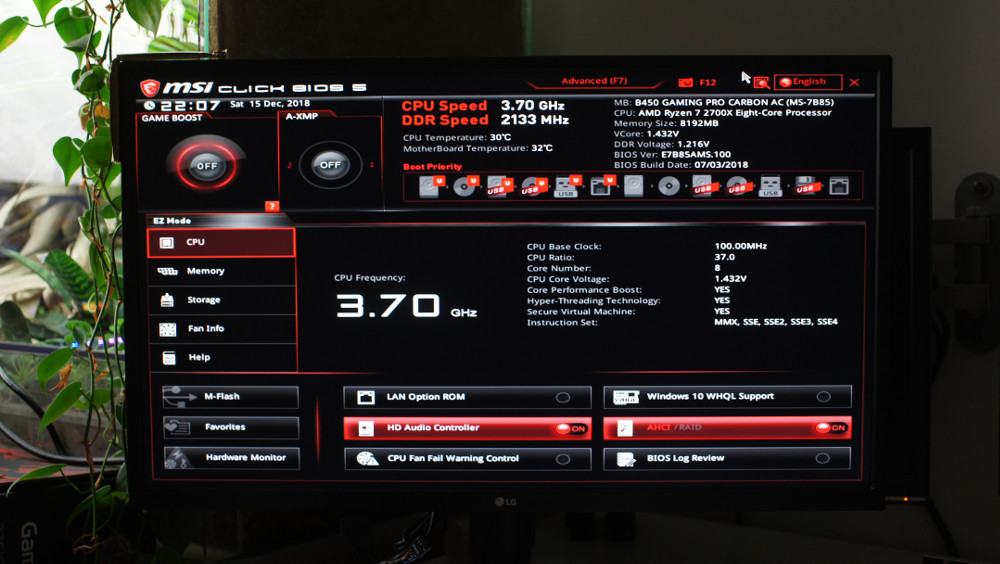

Nach ein paar anfänglichen und gruseligen Bootloops hat die ganze Hardware dann so funktioniert wie sie soll (bis auf das klackernde NT). Mit einer alten Win10 SSD, habe ich dann gleich mal eine Runde Portal gezockt.:d

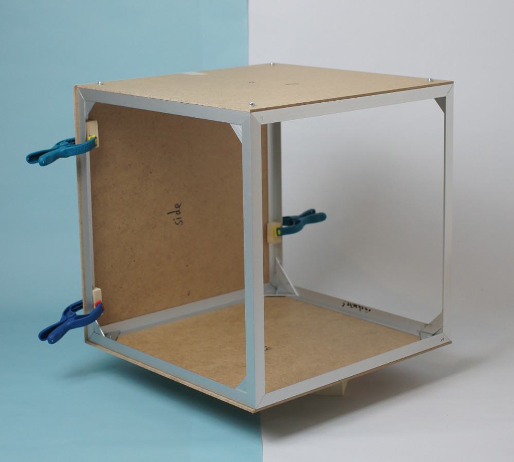

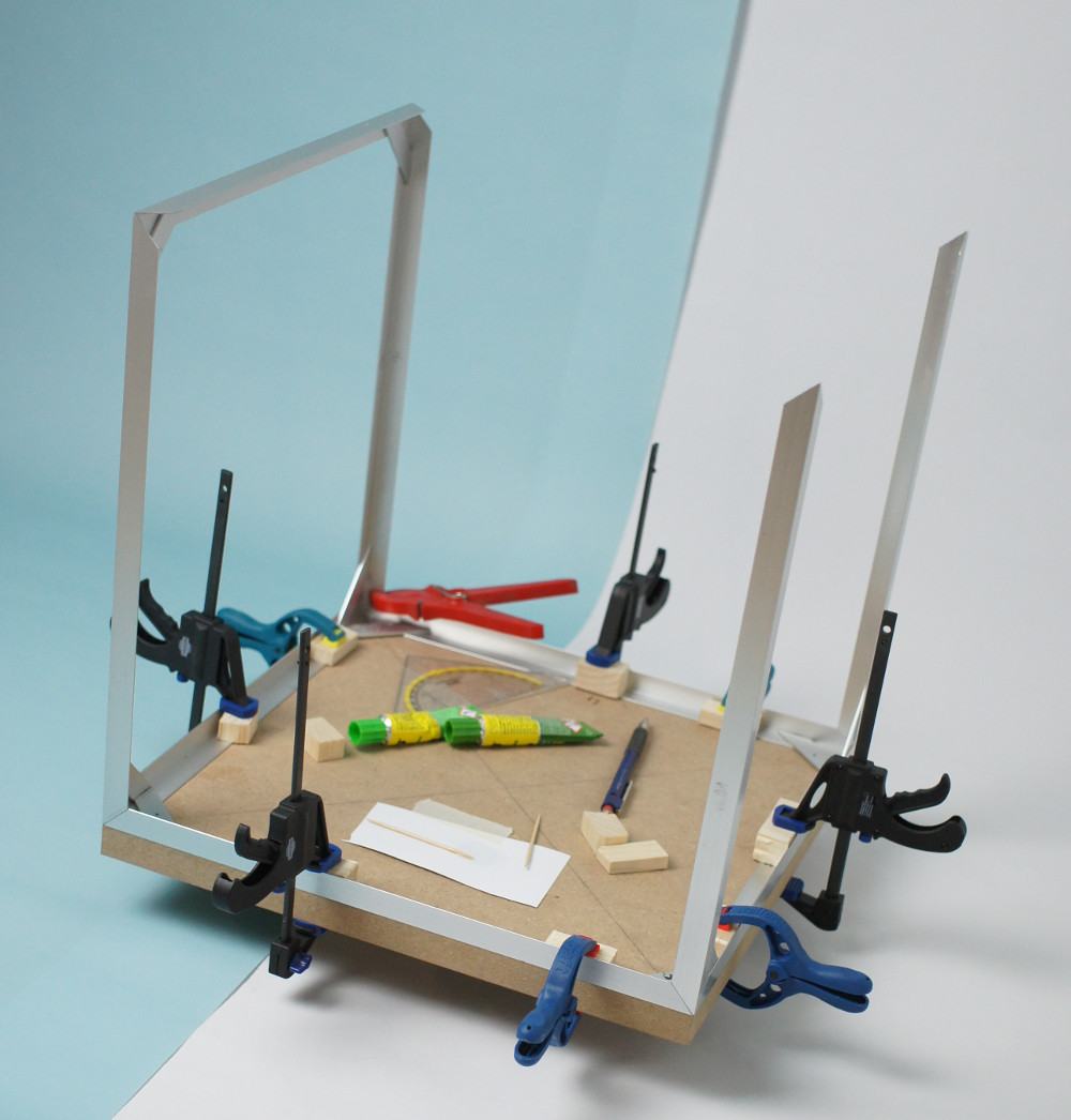

Hier der aktuelle Stand beim Rahmen. Leider haben sich beim Verkleben ein paar Profile bewegt, wodurch ich einen Teil neu verkleben musste, damit die Panel später auch genau passen.
attachment.php

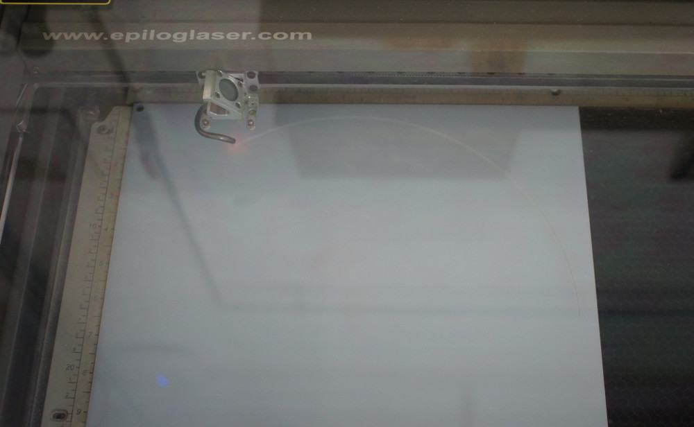

Das Lasern hat ganz gut geklappt. Durch Zufall hab ich das originale Plexi von Evonik gekauft, welches sich problemlos hat schneiden lassen. Laut den Leuten vor Ort, ist das NoName-Zeug unvorhersehbar und fängt gerne mal an zu brennen. Gelasert wurde übrigens im FabLab der Uni Kassel und war mit 6€ äußerst günstig. Wer ähnliches vorhat, sollte gucken ob es eine Hochschule in der Nähe gibt. Bei den meisten Unternehmen mit entsprechenden Geräten geht nichts unter 50€.
attachment.php

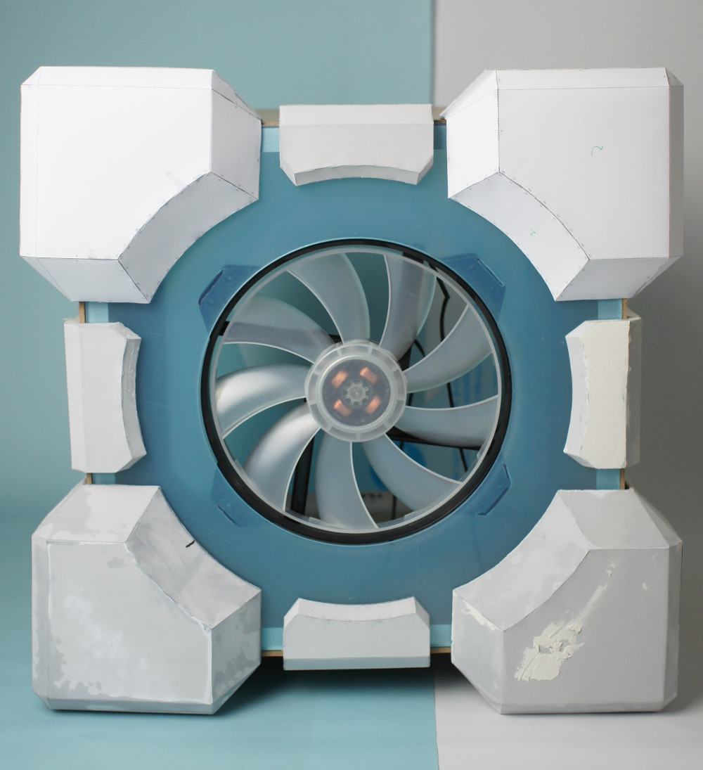

Der Rahmen ist fertig, alle Panel sind fest verschraubt. Die Eck- / Mittelelemente sind mit Noname-Klebeband fixiert. Daher sieht es aktuell noch etwas schief aus. Ich bin noch unentschlossen, wie sie am Gehäuse montiert werden. Das Plexi hat noch die Schutzfolie drauf. Ohne ist es 100% durchsichtig. Der Lüfter ist zum Zeigen auf die Schutzfolie geklebt. Die werden aber auch noch verschraubt.
attachment.php

Sehr geil. Die Gesamtgröße des Würfels passt ja echt perfekt zum Lüfter. Da hast du definitiv ein gutes Augenmaß und ein gutes Händchen beim Abschätzen der Größen gehabt :)
Danke. :)
Das Ganze ist allerdings weniger ein gutes Händchen als vielmehr Fleißarbeit. Das Rendering basiert auf unzähligen Screenshots aus dem Spiel und hat eine ganze Menge Zeit gefressen (pixelgenaues Abmessen in Gimp inklusive). Als dann die Hardware bekannt gemacht wurde, habe ich die Proportionen auf ATX-Format skaliert. Das der Lüfter so gut in die Mitte passt ist ein glücklicher Zufall, aber natürlich gibt es auch ein Rendering um die entsprechenden Größenverhältnisse im Vorhinein zu überprüfen.

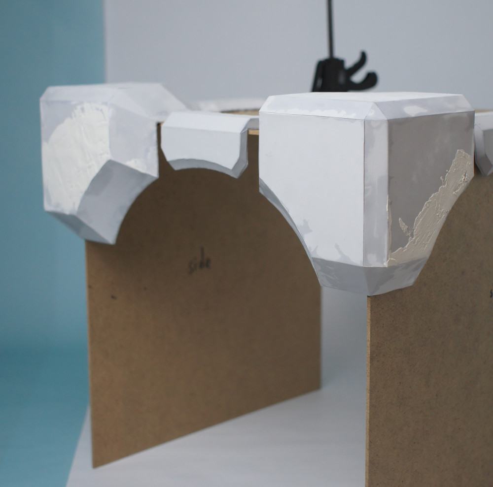

PS: Insgesamt bin ich mit der Größe übrigens ziemlich ins Schwitzen gekommen. Da die Leuchtelemente mindestestens 1.5cm dick sein müssen, für eine gleichmäßige Ausleuchtung, ist deutlich weniger Spielraum vorhanden, als bei dem ursprünglich veranschlagten 4mm pro Seite. Aktuell sieht es allerdings machbar aus.
Hier mal ein kleines Making-Of eines Mittelteiles. Leider nicht ganz komplett, weil das Handy vorzeitig den Dienst eingestellt hat. Allerdings kann man trotzdem ganz gut sehen, wie ein Teil entsteht.
So ist das Video entstanden:
attachment.php

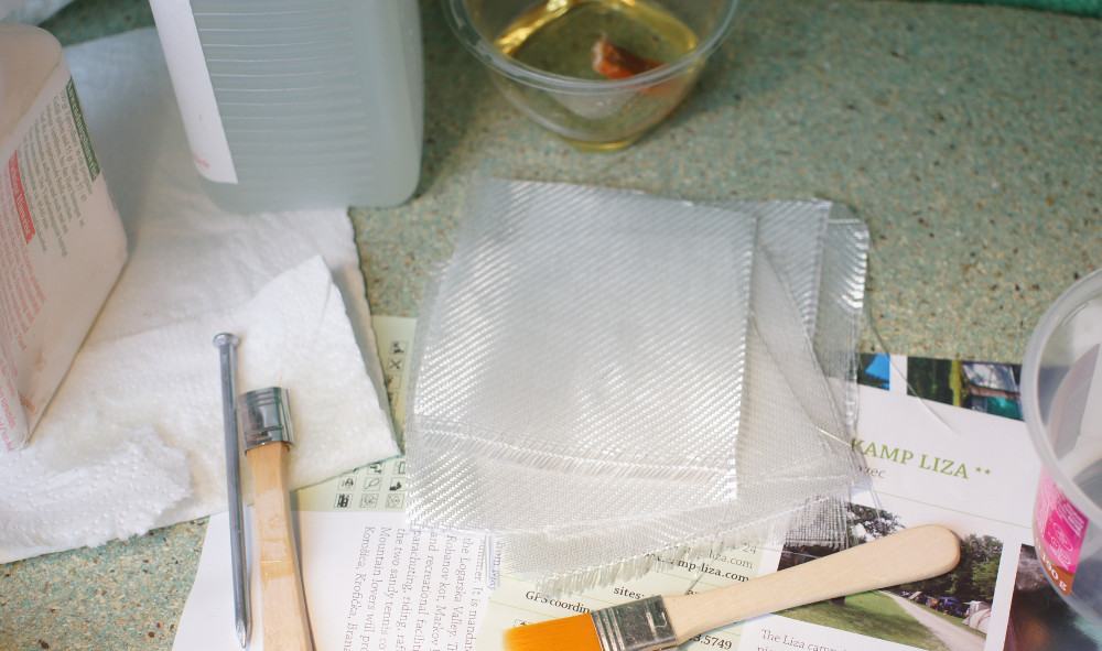

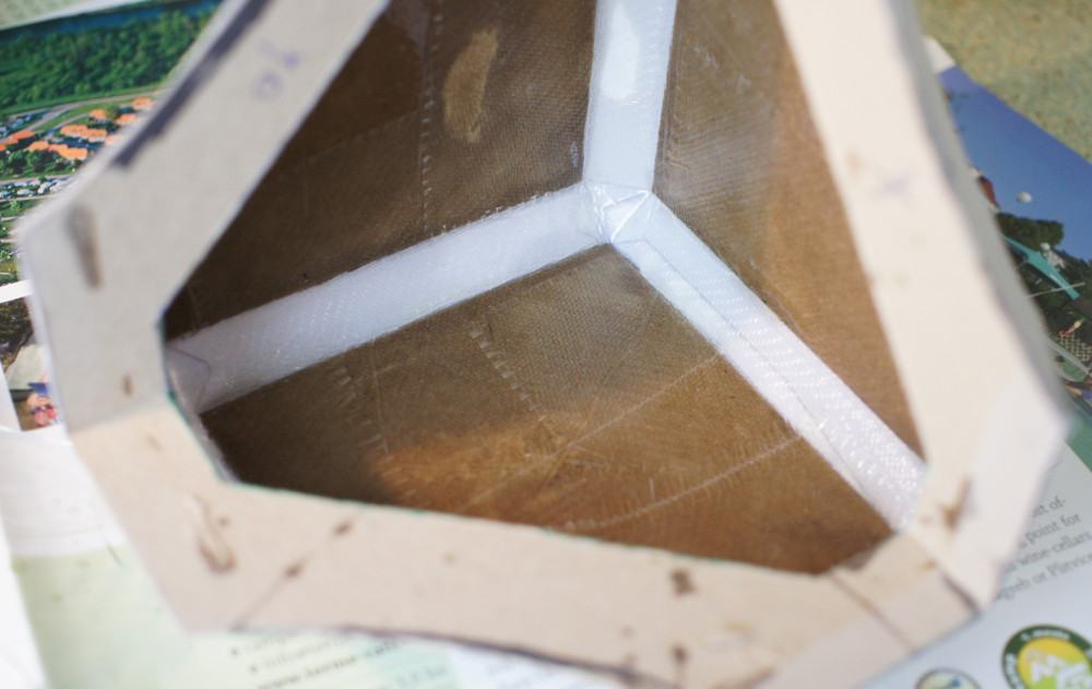

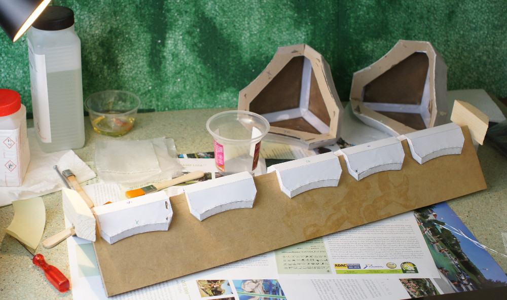

Heute stand mal wieder Kunstharz auf dem Plan. Dabei kommt Glasfasergewebe (160g/m²) zum Einsatz.
attachment.php
attachment.php
attachment.php

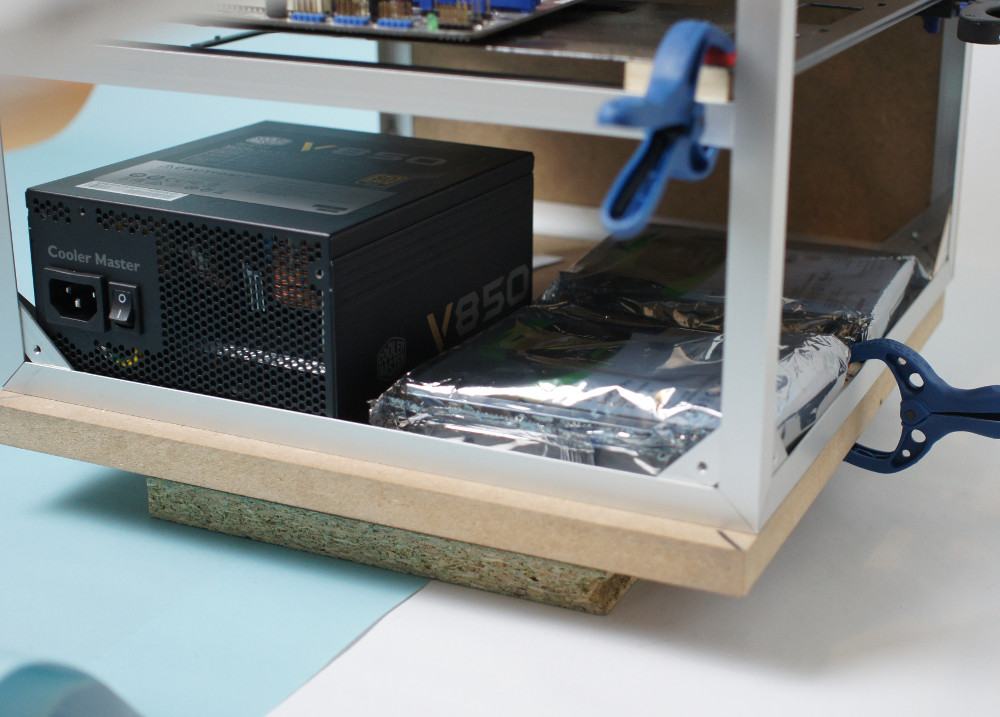

Morgen gehts an die Montage des Mainboardstrays, nachdem ich heute nochmal alles nachgemessen habe. Die Graka hat in jede Richtung 2mm Spiel.:hmm:

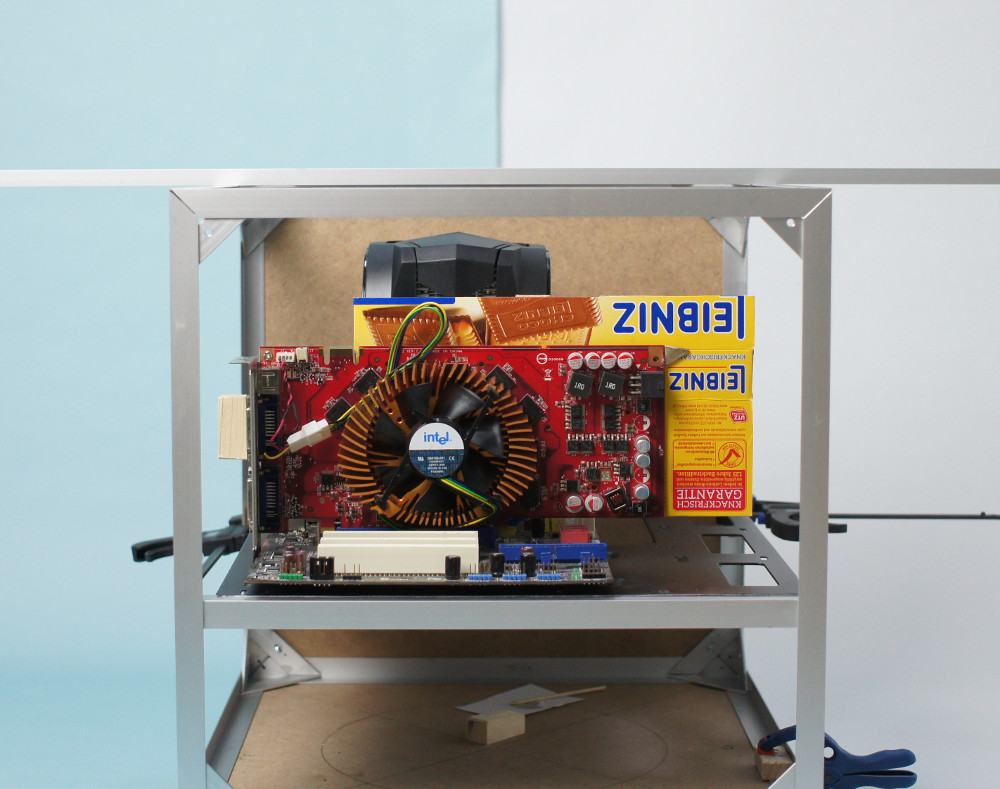

Heute habe ich mich mit der Positionierung des Mainboardtrays beschäftigt. Da ich nach links und rechts nur sehr wenig Spiel habe ist viel Zeit ins Messen und Überprüfen gewandert. Die gleiche Aufmerksamkeit hätte allerdings auch die Tiefe bekommen sollen. Über den Daumen gepeilte 18cm haben dummerweise nicht gepasst, weshalb ich die Leisten nochmal neu machen muss.
attachment.php
Um durch häufiges Ein- & Ausbauen Schaden an der Hardware zu verhindern. Habe ich alte Bauteile recycelt um die Passgenauigkeit zu kontrollieren. Die Pappe an der alten 9800gt stellt dabei die Außenmaße der 1070ti dar.
Der Moment bei dem ich erst einmal tief durchatmen musste und einen Kaffee trinken gegangen bin.:mad:
attachment.php
attachment.php
attachment.php

Sieht spannend aus, aber auch sehr eng. Hast du keine Angst, dass sich die Hitze im Case staut?
Naja auf jede Seite pustet ein 180mm Lüfter, da sollte eigentlich genug Luftbewegung vorhanden sein. Erstmal ist es sowieso ein Showcase, dafür ist genug Kühlung vorhanden. Falls ich es vielleicht irgendwann zum Zocken benutzen wollte, würde es sowieso auf Wakü umgerüstet werden. Mit einer Umpositionierung des Netzteils wäre Platz für 2x280mm Radiatoren. Aber da ich jetzt schon zeitlich kaum packe und es zuletzt viele Diskussionen über die Verwendung aller Hardware gab, bleibt es erstmal bei einer Lukü.
hast doch noch mehr als genug Luft nach unten zum Netzteil. Da Sollte der Kühler reinpassen. Kannst ja auch nur Temporär befestigen, wenn du später auf Wakü umbaun willst.
Müsste es nicht sogar schon reichen die Kantungen vom Mobo Tray zu entfernen? Und wenn das nicht langt: Geht das Tray nicht von unten an der Verstrebungen?
Der cm hätte leider nicht gereicht, da der Seitenlüfter ein Stück nach innen ragt. Habe das Tray jetzt noch 2.5cm nach unten versetzt. Jetzt sollte alles reinpassen.
