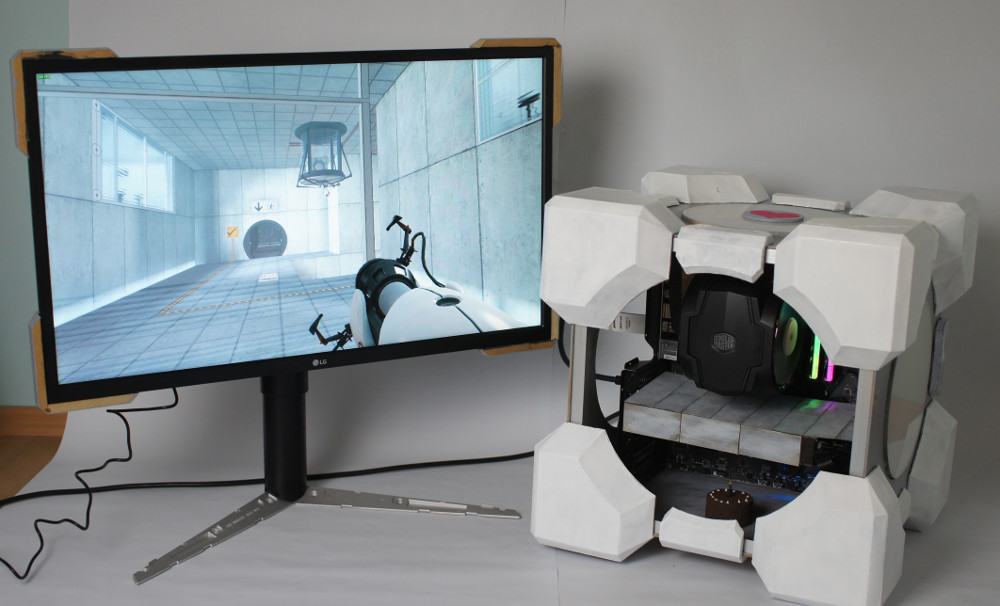

Ein sehr schöner Mod zu meinem Absoluten Lieblingsspiel.
Die Verarbeitung sieht sehr gut aus und ich freue mich schon auf das fertige Ergebniss.
Sodelle letztes Update.

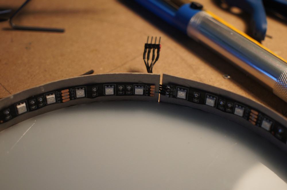

Aktuell arbeite ich an den Leuchtelementen & der RGB-Verkabellung.
attachment.php
attachment.php

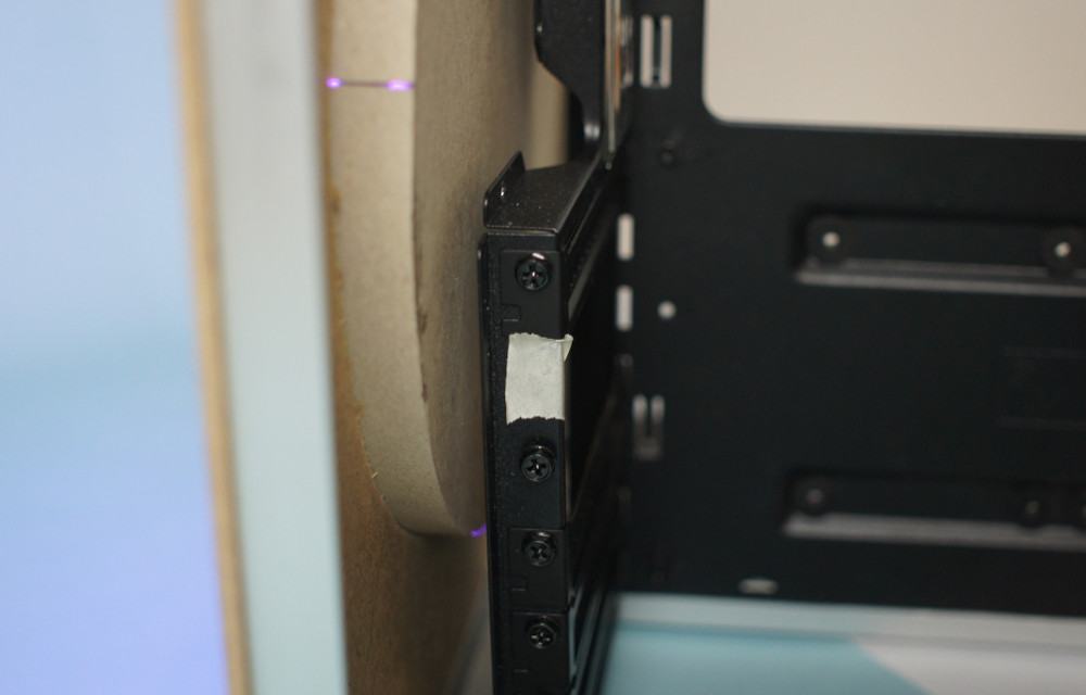

Wie man sieht eine recht knappe Angelegenheit, aber mit einem Winkeladapter sind ungefähr 3mm Luft^^. Dafür ist die gesamte IO versteckt.
attachment.php
So sieht das ganze dann in Action aus. Mit der Ausleuchtung bin ich trotz Spiegelfolie nicht so recht zufrieden. Aber Aufgrund des Abgabetermins bleibt keine Zeit für ein neues Design. Ganz abgesehen davon stehen noch einige lange Abende die nächste Woche an, um möglichst viel bis Samstag fertig zu bekommen.
attachment.php

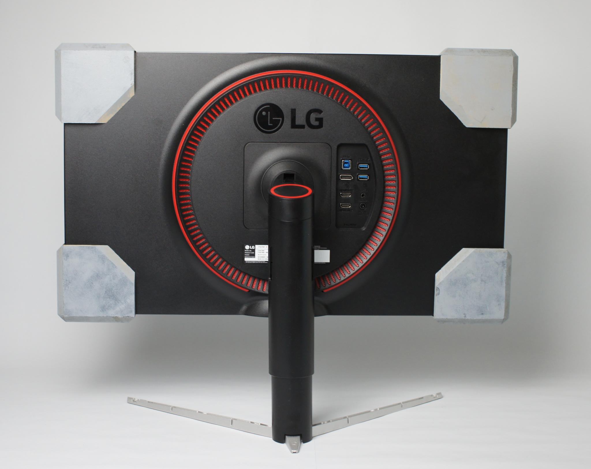

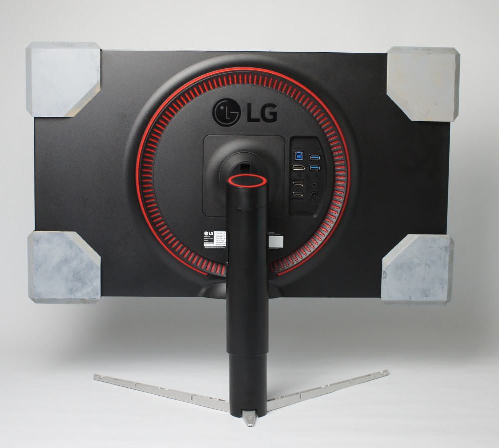

E: Es wird noch ein allerletztes Update die Tage zum Monitor geben. Der bekommt ebenfalls abgesetzte Ecken verpasst um das Aussehen an das Case anzupassen.

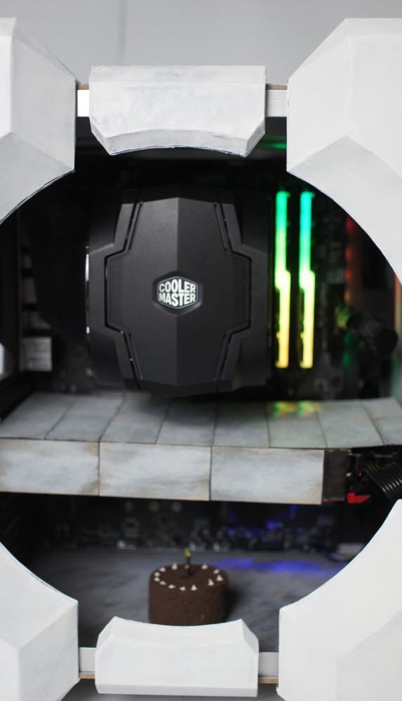

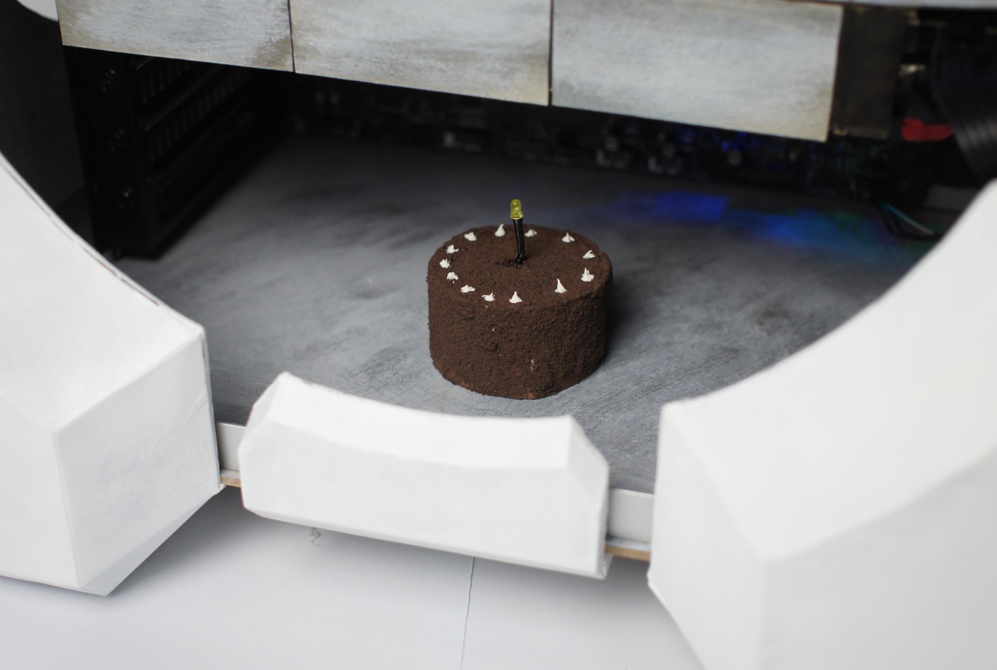

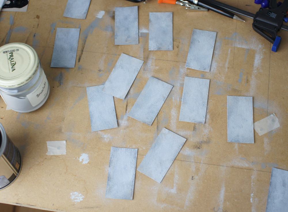

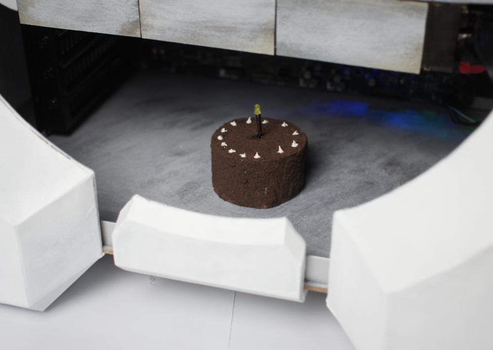

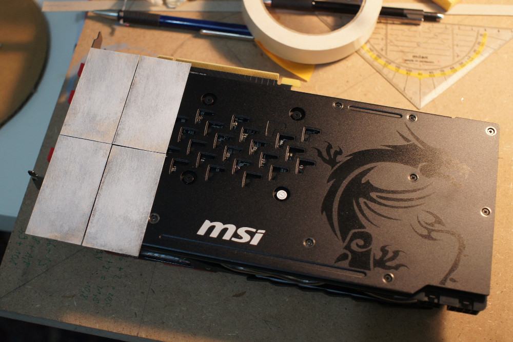

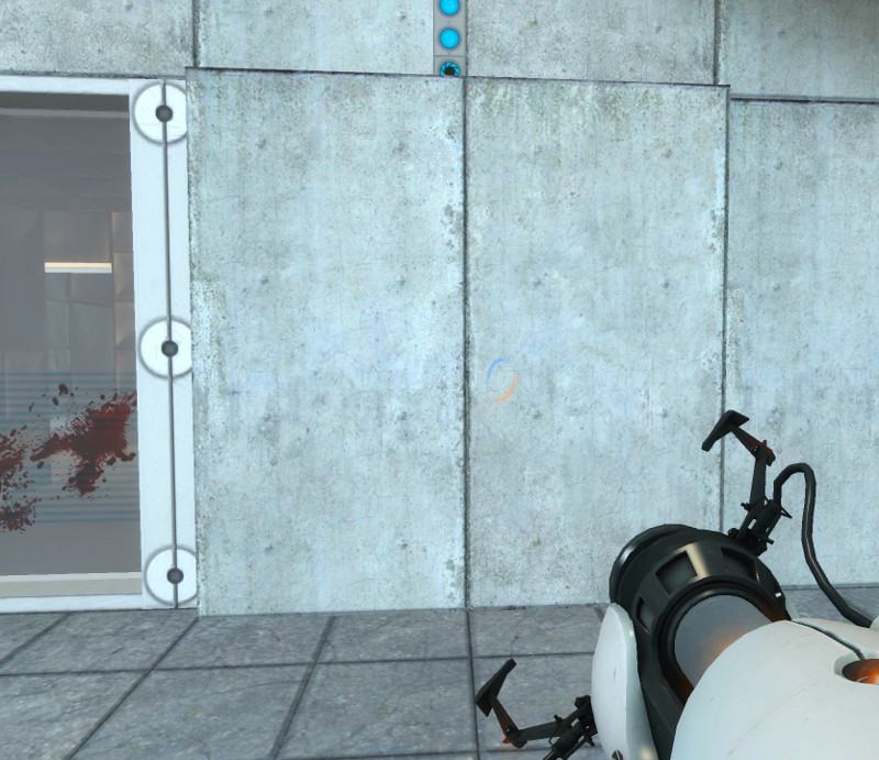

Zum Innenraum: Ein wesentlicher Teil von Portal besteht ja aus diesen grau betonierten Testkammern. Das Innere bekommt zumindest stellenweise einen ähnlichen Look:
attachment.php
attachment.php
So schauts im Spiel aus:
attachment.php

Oha, noch kein Kommentar hier? Die Idee mit den Betonplatten find ich super! :)
Oha Teaser :love: Ich bin gespannt auf deine Contestbilder

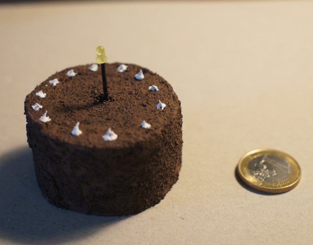

Kuchen mit LED-Lampen sind eh viel besser als Kerzen, da bläst man wenigstens kein Wachs auf das Gebäck^^.

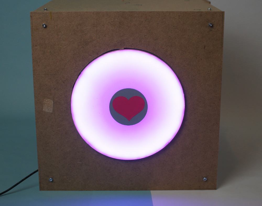

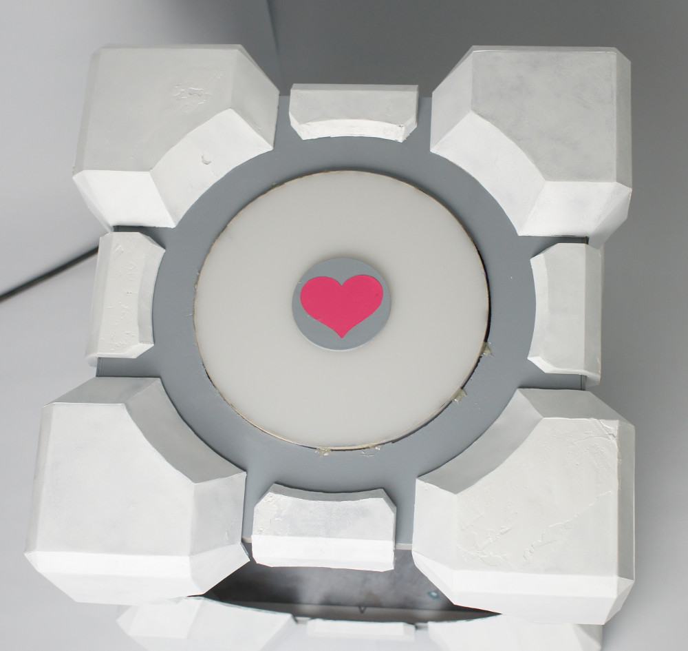

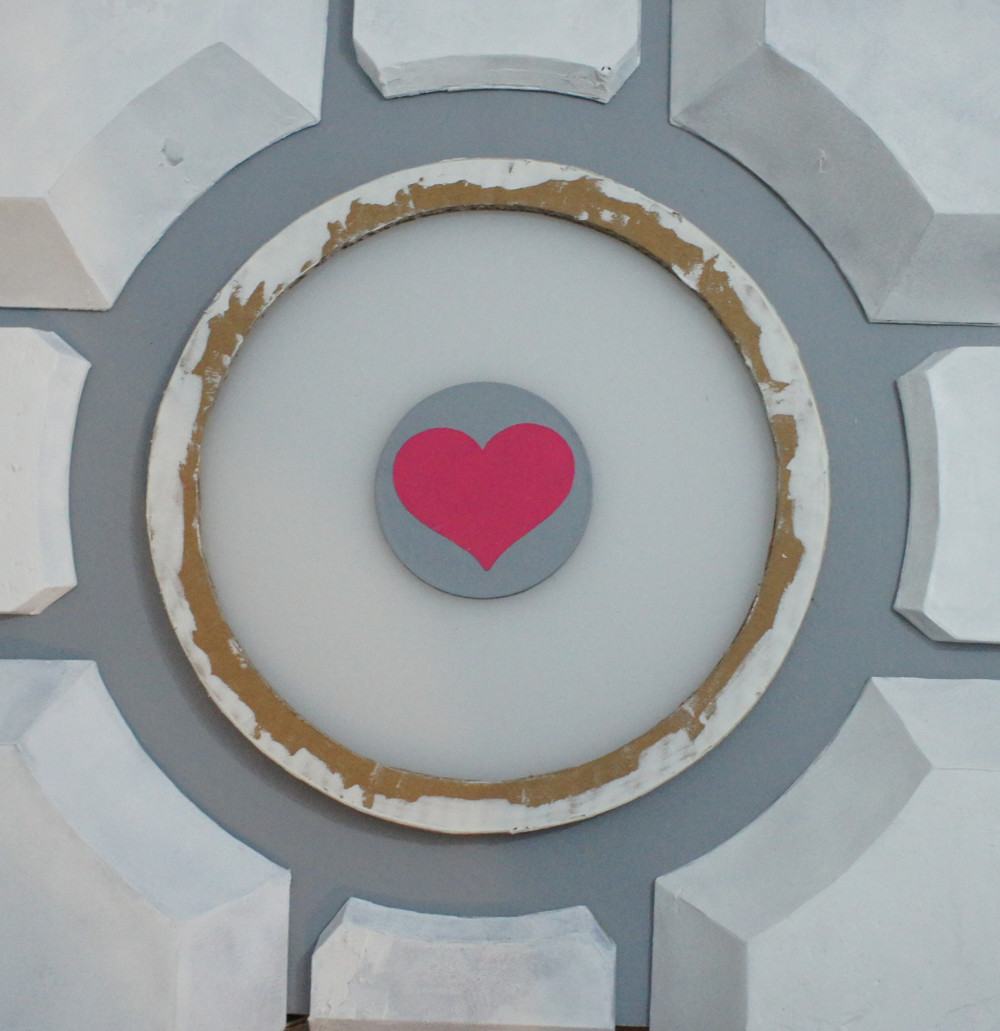

Es muss aber auch noch so einiges gemacht werden. Die Ecken sind noch recht unsauber, da muss nochmal nachgeschliffen werden.
Auch der Runde Ausschnitt sieht so aus als ob er nur mit Heißkleber drin sitzt. Kann man ja jetzt noch ändern. Würde auch das Herz in Acryl schneiden und beleuchten.
Potential ist auf jeden Fall da.
Btw. hast du auch Bilder von den Seiten und Hinten? Momentan seh ich den nur von Vorn und Oben.
Das primäre Problem war eigentlich, dass ich fast den ganzen Dezember erkältet war. Daher sind leider recht viele Tage weggefallen.
Der Großteil der Ecken ist überhaupt nicht abgeschliffen sondern nur mit Kunstharz behandelt und weiß überpinselt bzw. gerollt. Das muss alles nochmal gespachtelt, abgeschliffen und mit Spritzfüller lackiert werden. Die Leuchtelemente sind in der Tat mit Heißkleber fixiert. Eigentlich gehört da noch ein Ring drüber, der die Klebestelle verdeckt. Die müssen auch noch geschliffen und lackiert werden.

PS: Im Original sind die Herzen auch nicht beleuchtet. Allerdings ist es eine verfolgenswerte Idee. Da das weiße Plexi eh beleuchtet ist könnte man den inneren Ring herzförmig ausschneiden und inklusive rosaner Folie, die Beleuchtung nutzen.
ja mit Ring drum wirds besser aussehen.
Wenn das Plexi beleuchtet wird, würde ich das Herz auf jeden Fall mit machen. Das geht sonst ganz schnell unter. Du hättst dann aber noch nen kleinen Akzent mehr drin.

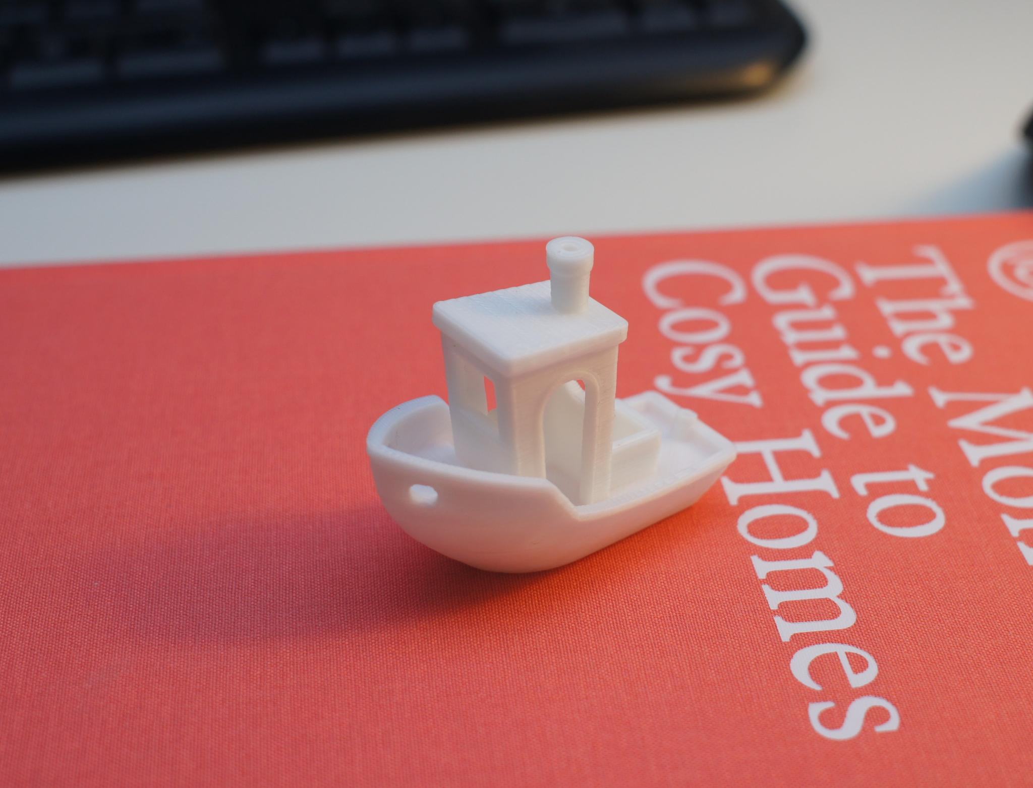

Einen Ender3. Für den Einstieg sollen die nicht schlecht sein und mit 180€ ist das Ganze auch recht erschwinglich.
Jop, das ist definitiv für den Einstieg ne gute Wahl. Der ender ist ein solider drucker und sogar schon mit 24v netzteil ausgerüstete.
Testdruck erfolgreich, als nächstes geht es an Würfelteile:
