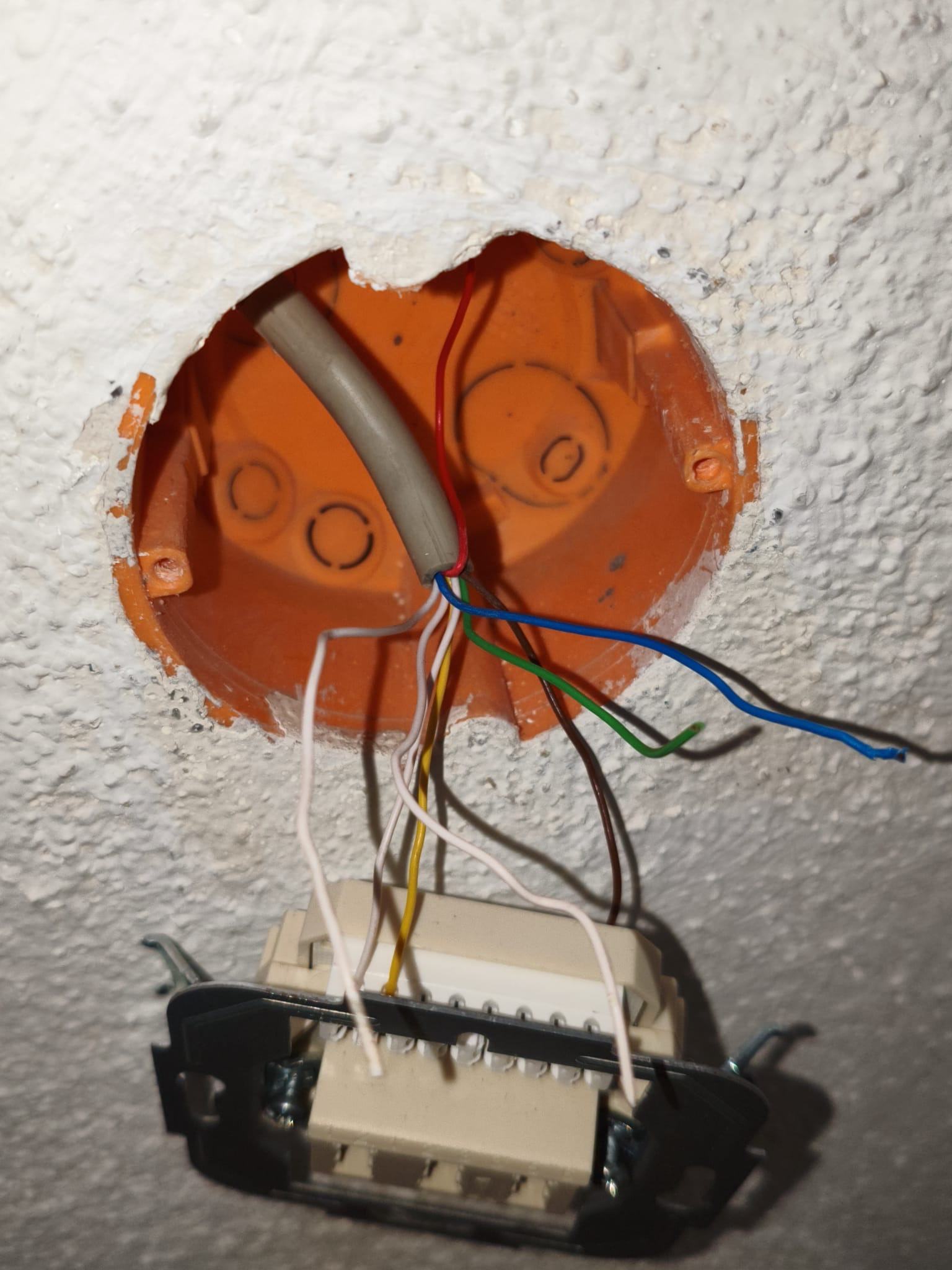

Servus,
wir haben ein Zweifamilienhaus, EG wird weiterhin DSL verwenden und OG das neue Medium Glasfaser.
Mein Ziel ist es die vorhandene ISDN Leitung für die Verteilung vom Keller, Hausanschluss + Glasfaser Modem, hoch ins OG zu verwenden.
Meine Frage ist nun kann ich meine FRITZ!Box auch oben im OG weiterhin stehen lassen und das Signal durchschleifen?
Mein Aufbau wäre dann,
Hausanschluss -> Glasfaser Modem -> Switch -> Patchpanel mit ISDN Leitung-> FRITZ!Box 7590 AX im OG
Oder muss die FRITZ!Box vor dem Switch hängen?

Vergiss es. Die alte Leitung kannst du maximal nutzen, um eine bessere Leitung durch das Rohr zu ziehen. Kein Rohr? Dann Pech.

Das Kabel im rechten Foto hat nicht mal eine Schirmung, vergiss es, da stabile 1Gigabit/s drüber kriegen zu wollen. Außer das Kabel ist nur 2-3m lang, dann könnte es klappen.

Mein ISDN Kabel in der Wand sieht genau so aus wie das vom TE. Ich habe so die Verbindung aus dem Keller ins EG mit 1GBit herstellen können.
Es ist schon abgeschirmt, aber alle Paare aufeinmal, nicht jeweils.

Bei beiden Dosen? Also quasi nur die "Verdrillung" ändern?
Genau.
1+2
3+6
4+5
7+8
Sind die Paare auf der Klemme. -> das muss sich auch in den Paaren der Leitung wiederfinden

@underclocker2k4 Als ob das so einen riesen Unterschied machen würde (ok, wir wissen nicht, wie lang die Leitung ist), aber wir sprechen immer noch von einem ISDN-Kabel, welches für Gigabit Netzwerk fremdgebraucht wird. Spätestens wenn er die verdrillten Paare beisammen lässt, ist es egal.

Doch, das macht nen Unterschied, weil wir hier von Paarverdrillungen sprechen und die Signale in einem Paar übertragen werden müssen.
Man spricht hier von differentiellen Signalen.
Der aktuelle Aufbau ist so, dass ein Signal einmal über die 1. Ader des 1. Paares und über die 1. Ader des 2. Paares geht.
Das andere Signal geht dann 2. Ader 1. Paar und 2. Ader 2. Paar.
Und genau das macht es noch viel viel schlimmer als nur nen "schlechtes" Kabel.
Ich kann da aus Erfahrung sprechen. Das war schon zu ISDN-Zeiten (also nicht mal Netzwerk) schon ein Problem.
Übersprechen ist der Tod für Signalverarbeitung. Und der aktuelle Aufbau ist Übersprechen sein Vater.

Mich hätte da jetzt eher die Überlänge und die Abstände der Adern gestört, aber die Paarzuordnung sieht für mich korrekt aus. Es ist durch den Metallbügel etwas schwer zu verfolgen.
@amdfreund Das denke ich auch. Habe immer die Kombinationen die zusammengedrillt waren nacheinander aufgelegt, abgesehen von rot/blau logischer Weise.
Ich vermute auch dass das optisch etwas täuscht...
Wenn ich die 2 weißen tausche passt die Paarung nicht mehr zusammen.
Das war Foto von Dose 1 damit ich weiß wie ich sie überall auflegen muss. Die weiteren sind knapper geschnitten und bei der Klemme ist die Abschirmung.
