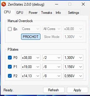

@Ceiber3 wie hast du denn ZenStates in Windows zum laufen bekommen? Mir wirft er da immer nen Fehler wenn ich irgendwelche Werte übernehmen will.

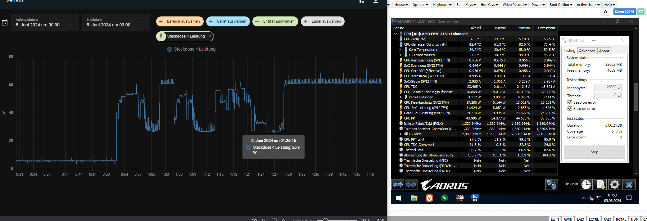

Mal was vom aktuellen Test:
Netzteil Seasonic SS-380GB (lag hier noch so rum)
2x Samsung 16GB Reg ECC
256GB MX100 Sata SSD
120mm NB eLoop, per Lüfterkurve aktuell bei 750upm
Windows Idle ~27W
Vor der Markierung lief Linpack, danach läuft Karhu. Ist dann bei ~60-65W mit Spikes auf 70.
Den Schreihals aufm CPU Kühler hab ich einfach abgeklemmt und den 120er daneben gestellt. Das Ding allein braucht 2W :fresse:
IPMI bewegt sich meistens zwischen 5 und 6W, mit Spikes auf 3,4 und über 10W.
Denke mal da geht noch was mitm besseren Netzteil.

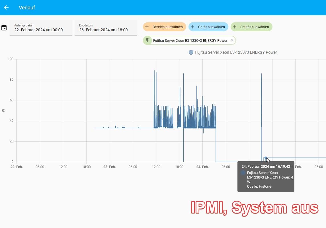

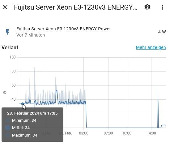

Ich kapiere deine Logik nicht.
Was ich anhand deiner Grafik sehe ist das der alte Intel in 32nm gefertigt wurde und 1.16mio Transistoren hat, während der AMD in 14nm und mit 4.8mio transistoren daher kommt.
Ansonsten steht da nix drin.
Gemäss Passmark müsste der rund die doppelte Leistung haben.
Beides 45W TDP.

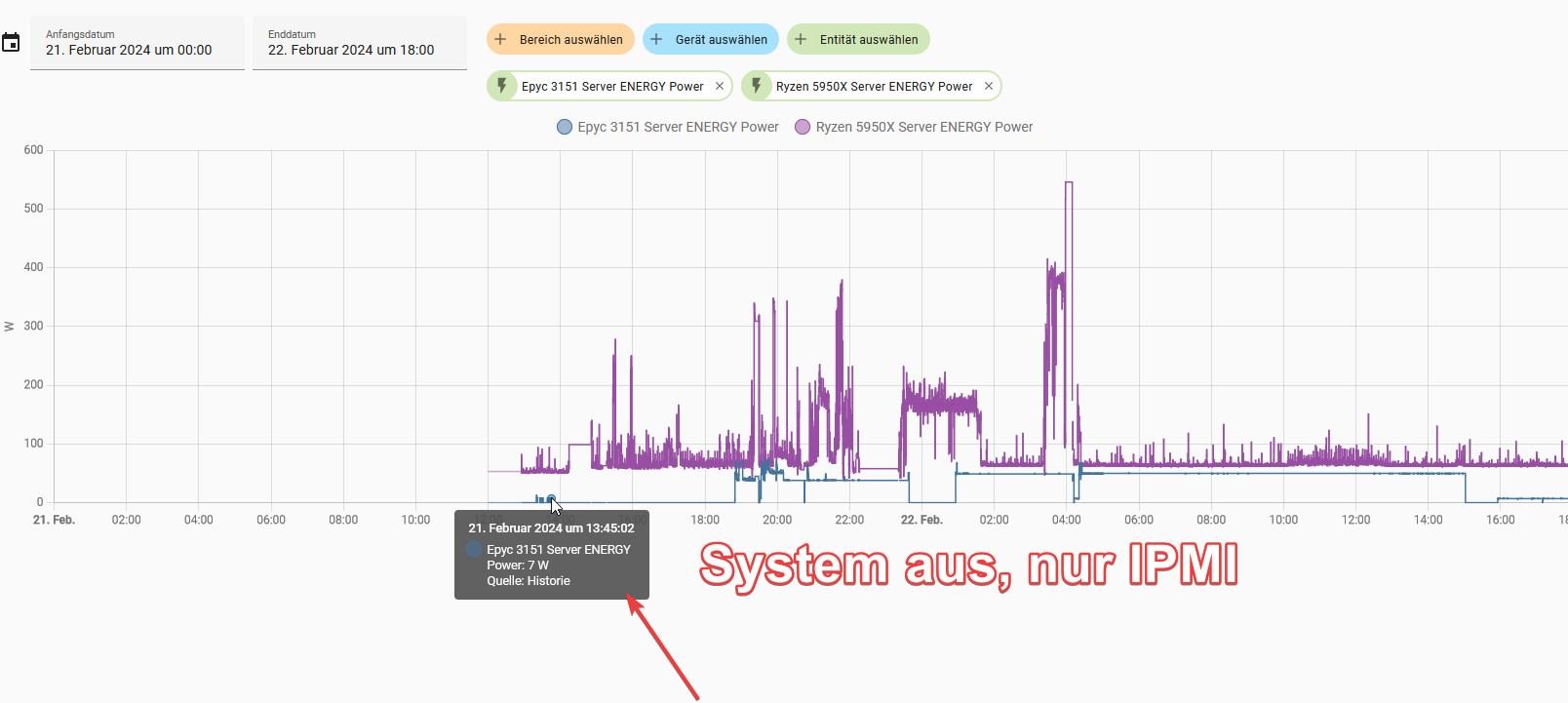

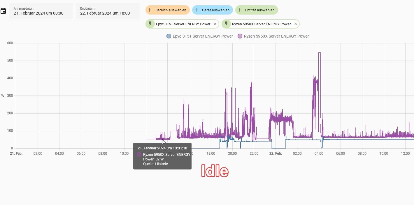

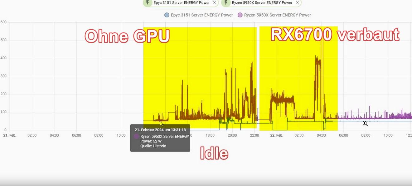

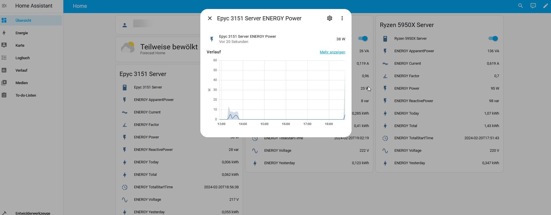

Das haut auch hin, meiner Erfahrung nach brauch der Epyc minimal mehr wie ein Intel E3 v3 bis v5 im Idle. Sobald bissel Last drauf ist, ist der Epyc sparsamer. Der hat bei mir Stock 2,9 Ghz nie mehr als die 45 Watt verbraucht eher weniger und ohne SMT sogar unter 40 Watt. Sobald du OC machst verbraucht der Epyc schon gut mehr, bei 4 Ghz auf allen Kernen war ich glaube bei leicht über 70/80 Watt.
Passmarkpunkte haut auch hin. bei 3,6 Ghz hatte ich rund 10.000/11.000 Passmarkpunkte im Test. Das hat also bei mir sogar für ein 4K Transcode gereicht.
Ein E3 1260 L V1 hat nicht die Power wie der Epyc 3151. Der Epyc liegt mit OC auf 3,6 Ghz auf i7 6700K/7700K Niveau je nach Anwendung sogar leicht drüber.
Richtige Version nutzen, gibt da einige. Wichtig ist aber auch hier, die richtigen Werte einzustellen. Machst du nur Multi, wirst du nicht über die 2,7/2,9 Ghz kommen und bekommst ebenfalls eine Fehlermeldung.
Ich habe gerade kein Board zur Hand mit Windows um das nochmal zu prüfen.
Edit: Siehst du auch an mein alten Archiv Bildern. Der V3 Xeon bei Last über 80 Watt gebraucht und im Idle unter 40 Watt. Im Vergleich hat der 5950X mit dem MC12 Board richtig gut Strom gebraucht, deswegen habe ich das Server Projekt schnell wieder auf Eis gelegt. Nur bei Idle war ging der Verbrauch klar, aber dafür kauft man sich auch kein 16 kerner.

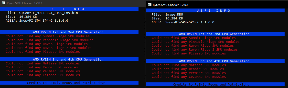

Ist übrigens egal, zwecks Sicherheitsupdates oder so, ob man die F02 vom EC0 oder F09 vom EC1 nimmt, haben beide die gleiche AGESA:
Zumindest unter TrueNAS Scale scheint ja alles schlimmere per Mikrocode-Updates gefixt zu sein. Zumindest konnte ich mit dem Test Script nichts finden was noch angreifbar wäre.

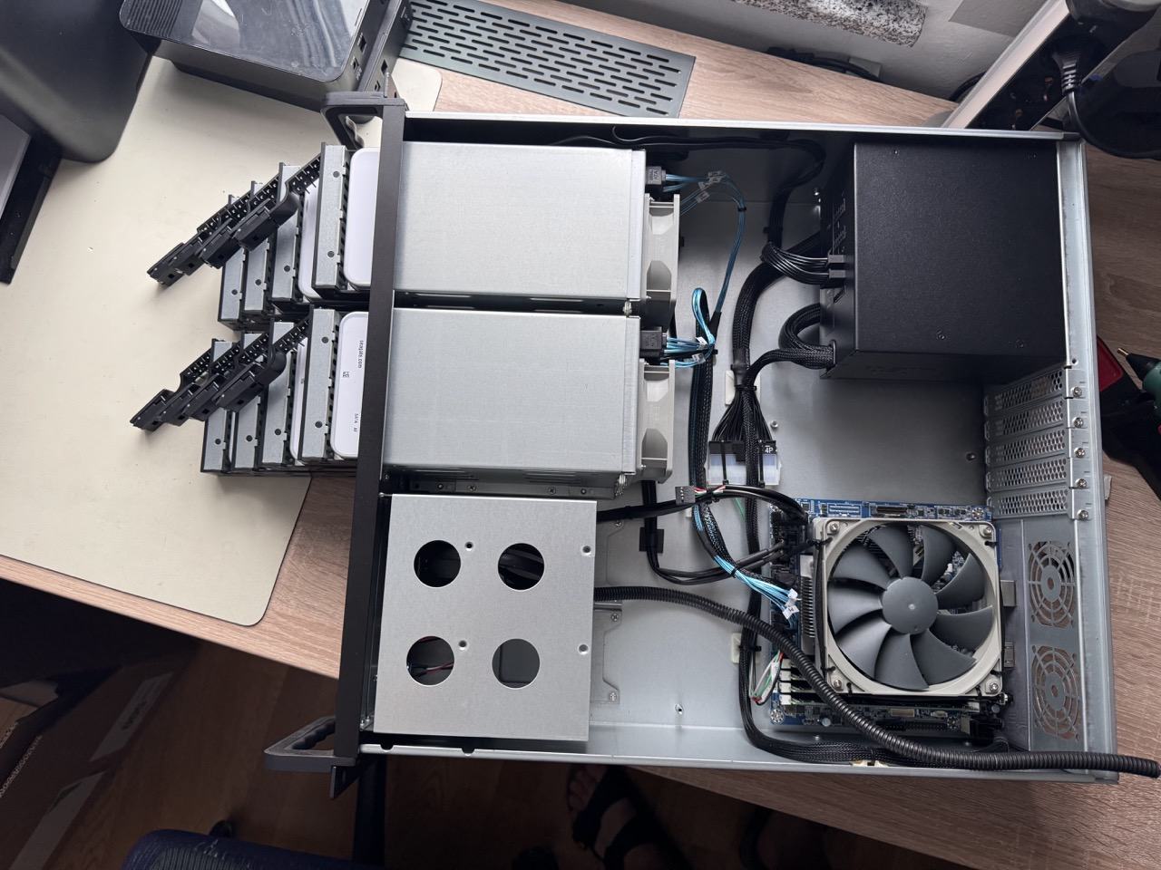

So, Gehäuse und die letzten zwei HDDs sind gestern auch angekommen - macht alles in allem ein schicken Eindruck so. Jetzt warte ich im Grunde nur noch auf die SFP+ NIC von Aliexpress und überlege stark meine zwei SSDs aus dem alten Server zu transplantieren (dazu müsste aber noch nen m.2 auf sata controller her, mal sehn)

Welches Gehäuse ist das? Suche auch sowas ähnliches.

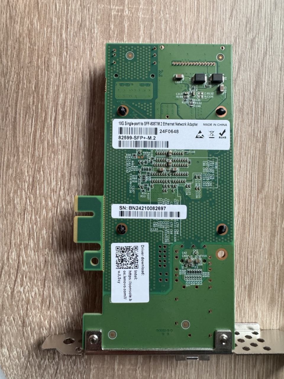

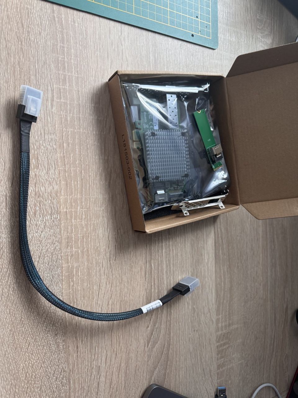

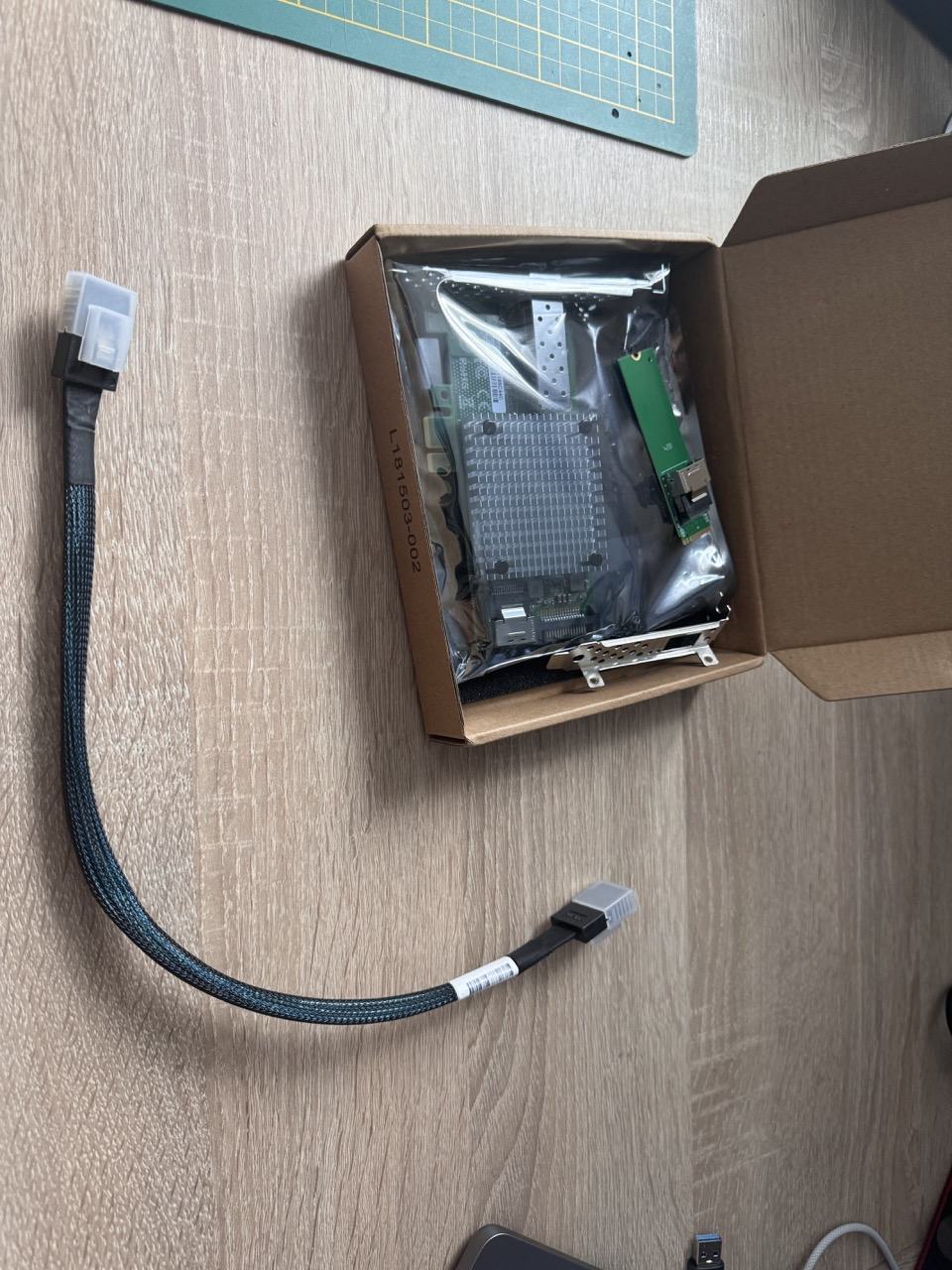

Ich hab ihn heute bekommen und eingebaut, funktioniert ohne Problem allerdings ist das beiliegende Kabel tatsächlich nicht für den 4i oder 8i Port gedacht sondern hat sowohl auf der M.2 Karte als auch am Interface nen anderen Anschluss.
Danke @underclocker2k4 - dankte richtigen Stichwörtern hab ich auch nen Adapter für den 8i auf 8087 gefunden. Kommt morgen, mal sehen ob das auch problemlos funktioniert.

Wie bekommst du denn die NIC in die Kiste?
Wie meinst du?
PCI Slot Blende raus und NIC darein geschraubt 😅
Anschlusstechnisch halt aktuell mit dem M.2 Adapter der dabei ist, ab morgen dann wahrscheinlich mit dem 8i auf SFF-8087 Kabel an den 8i Port.

Ist das diese Netzwerkkarte? hier
Ist es möglich diese an dem i8 Port zu betreiben? Ergo Ethernet SPF+ to SFF-8654?
Ist diese NIC SFP+ mit TrueNAS kompatibel?
@Hades2k
Das ist die gleiche Karte , nur bei AliExpress nochmal 20€ günstiger. TrueNas Scale kompatibel ist die, läuft bei mir so. Das Adapterkabel auf SFF-8654 sollte heute kommen dann kann ich berichten ob die Karte so läuft (sind halt nochmal 35€ fürs Kabel drauf) ich wüsste aber nicht wieso das nicht gehen sollte…
Erster Versuch gescheitert - das 4i Kabel ist leider falsch geliefert worden (danke Amazon) und das 8i auf 2x SFF-8087 funktioniert aktuell mit keinem der beiden Anschlüsse. Jemand ne Idee? Sonst würde ich nächste Woche mal ein Schwung andere Kabel testen bzw. auch mal das alternativ BIOS (wer weiß ob man an dem Port noch was umstellen muss vielleicht?)
Ich bau jetzt ein letztes mal auf USB NVME und M.2 Adapter um und dann wandert die Box wieder ins Rack :d
Geht denn der 8i grundsätzlich bei dir?
Das ist ja das ewige Problem bei dem Board.
Ansonsten muss man wohl auch darauf achten, dass das Kabel möglichst kurz ist. 0,5m ist da schon eher suboptimal. Die Kabel werden ja auch gerne für SAS genutzt, da sieht die Sache ganz anders aus.
