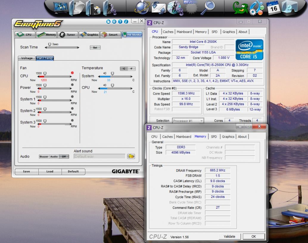

Welches Bios soll ich denn auf meinem UD4 am besten installieren?
fertig installiert und zusammengebaut.
