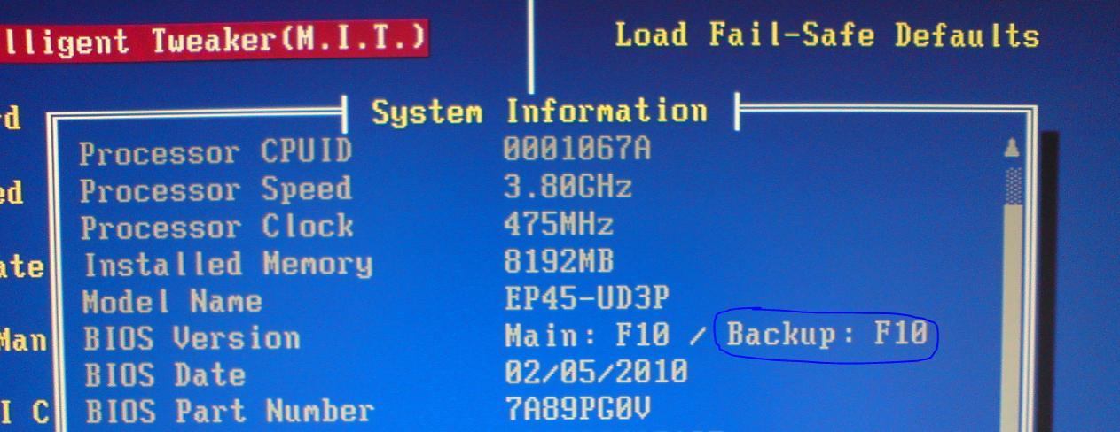

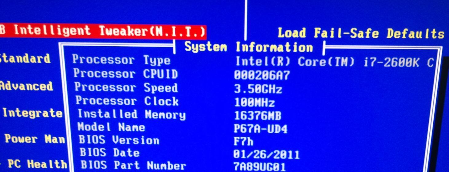

Im Bios scheinbar leider nicht.Bei meinem P45 UD3P konnte man das noch.Dort wurde mir auch die Backup-Biosversion angezeigt.Bei meinem P67-UD4 durch drücken der F9 Taste wird mir nur dies angezeigt.Siehe Bild links.(Im rechten Bild das P45 UD3P mit angezeigter Backup-Biosversion)
