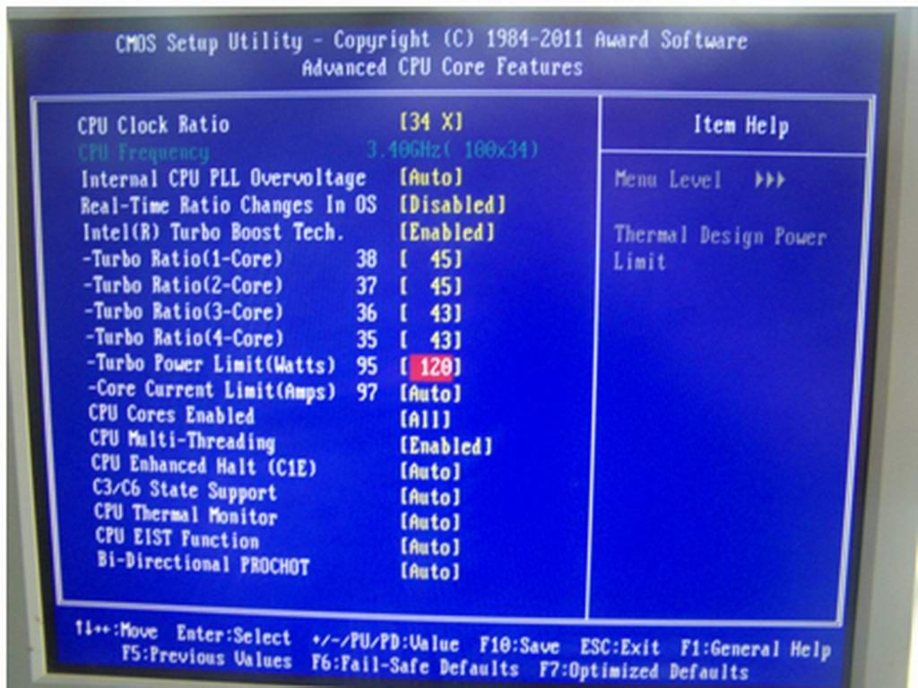

Vorweg, Multi 43 wie auch 45 laufen bei mir mit Std. Vcore im konventionellen dynam. OC Stable.
Stelle ich allerdings die Turbo Ratio wie auf dem folgenden Bild ein:
siehe Anhang....
geht er mir nur bis max. Multi 43. Auch wenn ich bei Prime explizit nur 1 oder 2 Cores belastet.
Stelle ich alle Turbo Ratio auf 45, nimmt er auch die 45.
Und springt munter zwischen dem niedrigsten Wert (16x)@ Idle auf die 45 unter Last/je nach Auslastung.
Wieso funktionieren die „Zwischenstufen“ nicht? Wer hat ne Idee?
Danke euch!
