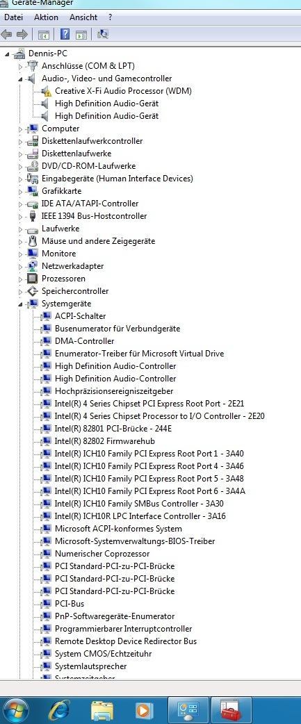

Ich hab mal wieder ein Problem. Rechner läuft soweit nur mit dem Sound gibbet Probleme.
Ich hab Windows7 und ne Creative X-fi xtremeMusic. Nach dem W7 Kompatibilitätsthread sollte das mit den neuen Treibern auch laufen.
TAT es auch. Solange bis ich das Mikrifon aktiviert habe...
Bluescreen: SYSTEM_EXIT_OWNED_MUTEX
Hab dann mal etwas gegoogelt: das einzige was ich herausgefunden habe war, dass es Probleme mit dem HDMI Sound meiner 4870x2 und den X-Fi Treibern geben könnte.
Rechner kann Windows nur starten, wenn ich im abgesicherten Modus die X-Fi deaktiviere.
Ich hab schon fast alles versucht:
- HDMI Treiber deinstalliert
- alles was mit ATI zu tun hat deinstalliert (sogar mit DriverCleaner)
- im BIOS die Soundkarte deaktiviert (F9, also Azalia Codec deaktiviert)
- Sogar das Windows neu Installiert mit Format C: und dann als aller erstes die X-Fi Treiber...
Hat ALLES nichts gebracht.
Dann ist mir was aufgefallen, als ich in den Gerätemanager reingeschaut hab.
Obwohl ich den Azalia Codec deaktiviert hab, steht da immer noch "High Definition Audio Gerät". Das lässt sich auch nicht löschen, nach jedem Neustart ist es wieder da.
Aktiviere ich den Azalia Codec, ist es sogar zwei mal da...
Meine Vermutung ist, dass es sich um den Onboard Sound handelt und irgendwas im BIOS nicht stimmt, er also nicht richtig deaktiviert ist.
Ist hier jemand mit einer X-Fi und kann mal ein Bild Posten wie sein Gerätemanager aussieht? Wäre nett.
Gruß Dennis :(

Wo deaktiviert man die automatische Treiberinstallation von W7?
Gruß Dennis :(
Versuch mal die hier:
Daniel_K X-Fi Support Pack 2.0

Hab auch Win7 RC + Creative X-Fi Fatality, hatte aber das Problem noch nicht gehabt. Ich hab im Bios auch dem OnBoard Sound Deaktiviert und im Gerätemanager High Definition Audio Gerät (müsste von der Graka sein).
Ich installiere in folgender reinfolge: Win7 64bit RC > Chipsatz Treiber > LAN Treiber > Grafikkarten Treiber für Win7 64bit (nur den Treiber, ohne CCC) > Creative X-Fi Treiber für Win7
Hoffe es hilft Dir weiter...

Ich hab win 7 und schau mal meine Sig :d
