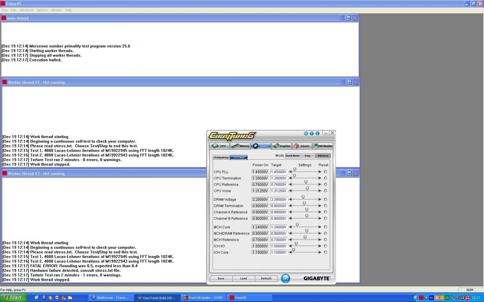

Hast du denn den FSB auch schon mit 6er Multi getestet?
Hmmm...oder vielleicht solltest du dich mal mit dem Gedanken vertraut machen, dass du ein Montagsboard erwischt hast.
500x6 leider nicht stabil :(
siehe anhang

Du musst auch mal die GTL`s von den Speichern anpassen .
Stell mal auf 0.9600V, 0.9550V und 0,9550V .
CPU PLL auf 1.500V und VTT 1.22 - 1.26V ( zum testen ) .

Ich versuche es nochmal und im mom läuft es mit 6x500.
Habe gestern zum testen mal 4x1GB dgx reingesteckt und habe vorhin vergessen, sie wieder rauszunehmen. Im mom habe ich wieder 2x1GB drinne und jetzt läuft es wieder. Also dürften die Speicher jetzt erstmal keine probleme mehr machen.
Läuft im mom seit 6 min Prime Stabil. mit einem fsb von 6x500.

@Edit: Der Prime fehler kam durch die anhebung durch den FSB von 500 auf 510, womit sich dadurch auch der Ram von 600 erhöht hat, auf 620.
Stelle jetzt den Ram auf 1020 und lasse Prime nochmal durchlaufen.

Freeze beim Laden von Desktop.
Habe ihn mal aus und wieder eingeschaltet und was passiert. Der kriegt wieder seine EIN...AUS...EIN....AUS Phase. Ich verzweile so langsam. Glaube daran, das es wirklich ein Montagsboard war.
Das Gefühl werde ich irgendwie auch nicht los.
Denn das sind ja fast Narrensichere Settings.
an welcher Spannung könnte es liegen das ich beim Primen nen Bluescreen samt Neustart bekomme?
Ich lote grad die minimale V-Core für meine 4 GHZ aus, aber anstatt das mir ein Kern aussteigt steigt die Maschine aus:confused:
hab ich die V-core auf 1,43 -> Last 1,34 dann läuft die büchse, darunter spackt er rum.
PLL ist auf 1,5
VTT auf 1,36
Sollte ich die CPU Reference erhöhen?

Dann stell bitte die Werte für ICH V und ICH I/O auf Auto!!
Genauso die Werte für die RAM Ref's.
Probier dann nochmal.

Das problem lag am Memset prg. Habe es jetzt im Abgesicherten Modus deinstalliert und jetzt komme ich wieder ganz normal ins windows ;)
Werde jetzt nochmal Prime ausführen, wie du es gesagt hast. Ist das so richtig? Statt der 400 meinte ich natürlich 40 ;)
@Edit: Läuft zumindest seit 5 min Stabil :d. Soweit immer noch stabil. 13 min sind schon um.8k passed
die MCH-Core Spannung hatte ich bisher bei 1,3 Volt
Hab sie jetzt mal auf 1,38 gehoben, mal schauen ob das was bringt.

@ Beavis. 1,38V für den FSB ist eigentlich zuviel. Fang doch mal mit 1,32V an.
