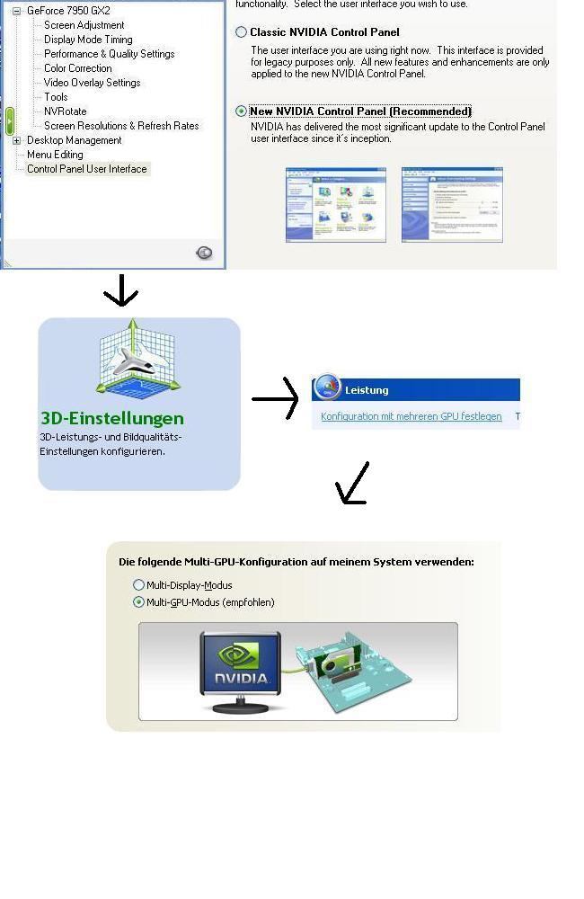

Ja... aber Du solltest schauen, ... man sollte beim Betrieb eines Monitors den Ausgang 1 nehmen. Am Besten im Manual nachschauen oder aber, wenn Du das nicht haben solltest, einfach via Internet beim Hersteller runterladen.
Und damit die Karte ohne Probleme läuft, solltest Du einen neuen Treiber montieren. Die älteren zeigen keine MultiGpu Einstellungsmöglichkeit an.
Der 93.71 läuft tadellos, gegenüber dem 94.24 (ist glaube ich ein Beta), bei dem das Multi-GPU Menu fehlt.
Ich habe die Asus 7950Gx2 Den Treiber gibt's bei Asus selbst. Wichtig sind aber noch die Zusatzprogramme. OSD, SmartDoctor (OC und Lüftersteuerung), Erweiterter Treiber muss spezuiell installiert werden. Dann Battlerecorder und StreamTV... Du kannst während dem Gamen direkt über die Karte Dein Gemetzel aufnehmen und könntest des erst noch direkt übers Internet streamen. (Oder auch nur auf der HD speichern... aber ist ein lustiges Gimmek).
Wir könnten also theoretisch Dir beim Gamen zuschauen... :shot: ... Sofern Du uns IP und Port angibst... :xmas: ...
Multi-GPU Einstellungen findet man im neuen Menu (Beim Treiber 93.71 wirst Du ja drauf hingewiesen. > 3D Einstellungen > Betrieb mit mehreren GPU's > Multi-GPU
PS. In Vista war ja SLI erst nicht möglich, aber seit den neusten Treibern auch...
Wichtig... zum Konfigurieren nur einen Monitor anhängen... Ansonsten funktioniert die MultiGPU Einstellung nicht korrekt.

PS. Wegen dem Treiber 94.24... als ich heute wieder nur mit einem angehängten Monitor aufgestertet habe, ist auch beim Treiber 94.24 das Multi-GPU Menu angesprungen.
Vorher war's einfach nicht da... :motz: ...
(Oder habe ich gestern wieder den 93.71 montiert, bevor ich die Kiste runtergefahren habe... :fresse: ... ?)
... wobei ich keine Dateiüberschreibungsaufforderung bekommen habe, heute aber nach wie vor Treiber 94.24 angezeigt bekomme... :hmm:...
Jedenfalls läuft's nun... Aber denk daran... solltest Du mit dem 94.24 das MultiGPU Menu vermissen, dann liegt's am Treiber... dann einfach den 93.71 drübermontieren... und nen Neustart machen.
Dann sollte es so aussehen... :xmas: ...
