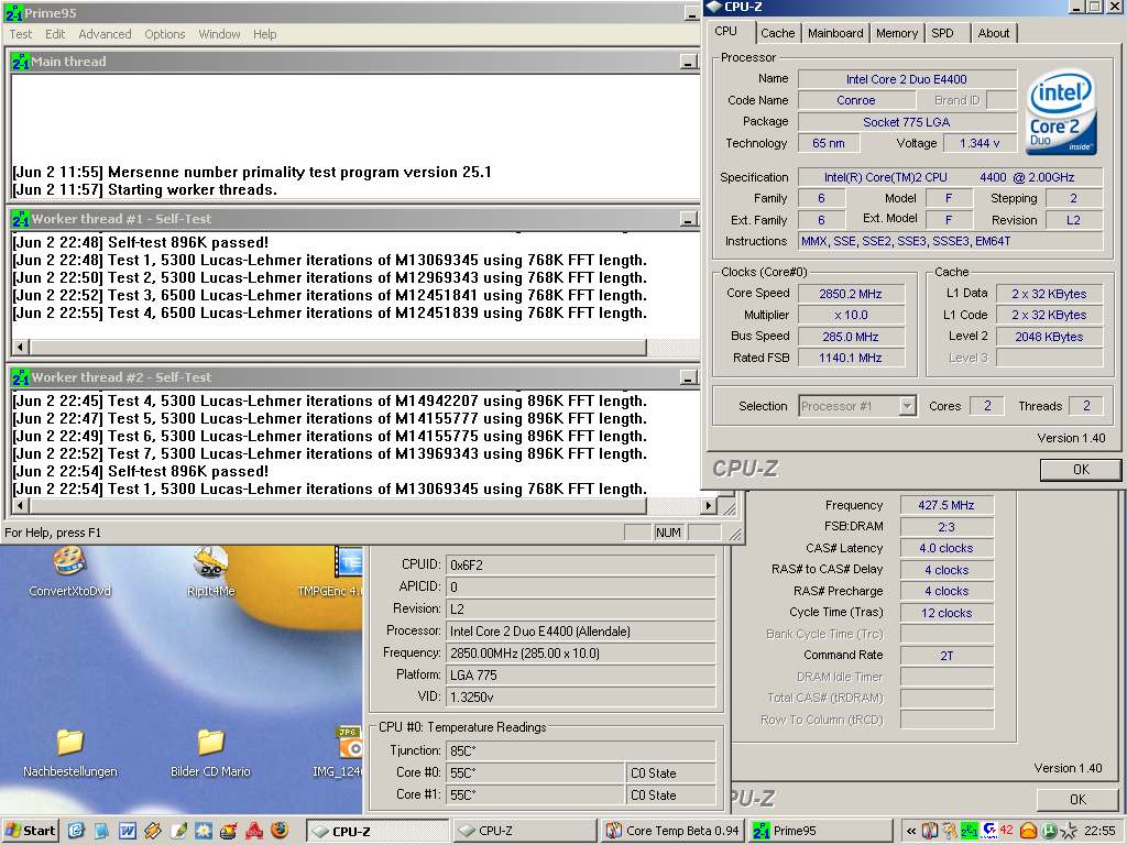

Nabend.
Hab gestern mein neues Sys zum laufen gebracht und ein wenig OC übers Bios betrieben. (siehe Screenshot)
Habe aber feststellen müssen, daß ich nicht über Windoof OCen kann.
Clockgen zeigt mir keine Werte an (alle möglichen PLL ausprobiert),
SetFSB hängt sich beim FSB Read auf (auch die Version für GA-965P DS3),
CPUFSB will garnicht
nur EasyTune5 scheint zu funktionieren, gefällt mir aber garnicht, zu bunt und viel Trara.
Woran könnte es liegen?
BTW: Neuste Chipsatztreiber sind drauf.
