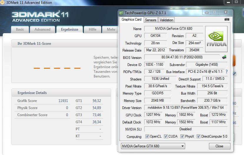

Richtig, 3DMark11 sogut wie nicht dafür geeignet (siehe Spoilerkasten - andere Benchmarks);) Allerdings zeigt sich jedoch, dass selbst da eine GTX 780 durch Speicher OC nicht so "stark" zulegt wie eine GTX 680.
Weitere Test werden folgen (wochenende). Hab zurzeit nicht allzuviel Zeit.
OK,
Aber 0,8 vs 1,2% ist jetzt nicht so aussagekräftig. Es zeigt eher, dass der 3dmark nicht bandbreitenlimitiert ist, für beide Karten. Hier wäre doch ein anderer Bench/ Spiel interessant. Valley oder Tomb Raider sind sehr fordernd.
OK,
Tomb Raider zieht mit SSAA auch eigentlich nur Rechenleistung statt Bandbreite.
Außerdem: Schau doch mal in der extrem-einstellung vom 3DMark11:
Die GTX 680 gewinnt durch +16% Speicher-OC schon 3% an Performance dazu, die GTX 780 aber weiterhin nur 0,7%.
Beim GPU-OC-Setting (@1215MHz) schlägt das Speicher-OC dann schon mit 3,9% "durch" (680). Die 780 (@1046MHz) profitiert allerdings trotzdem nur um 1,3% -> "deutlich" weniger als die 680.
