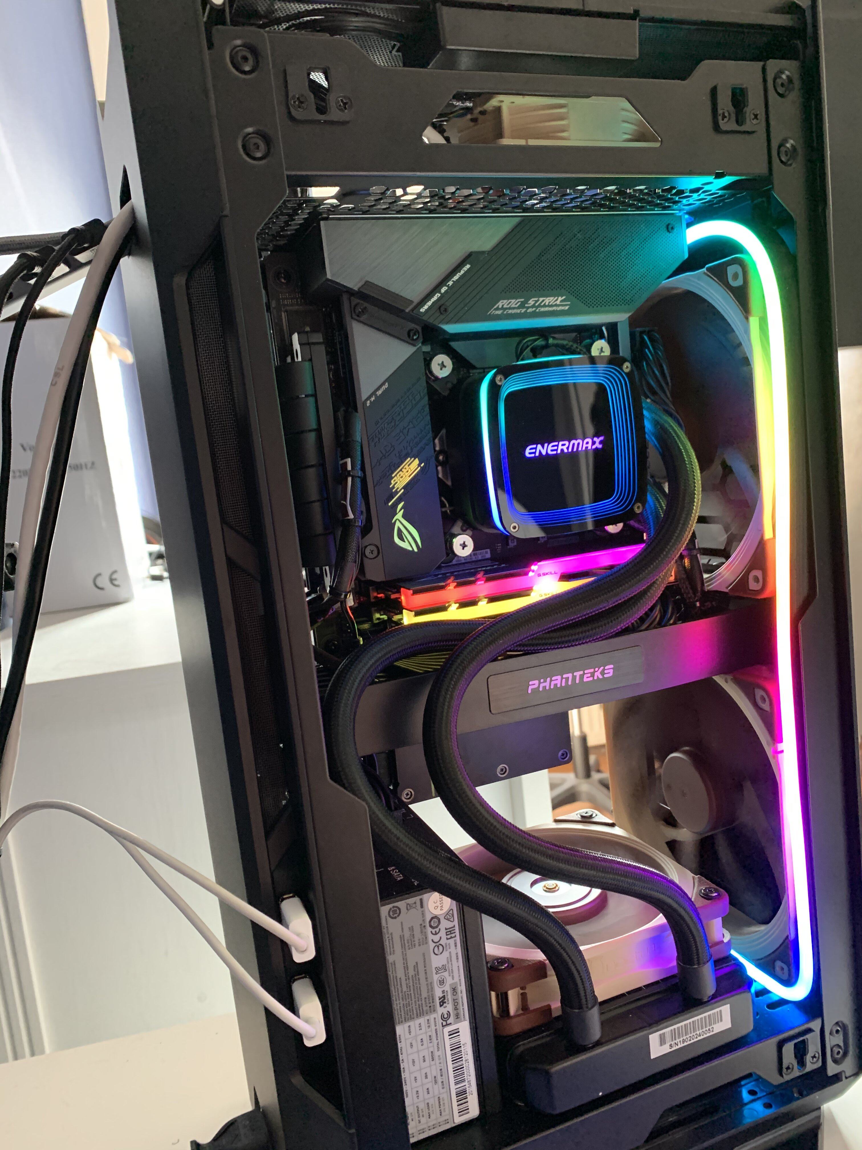

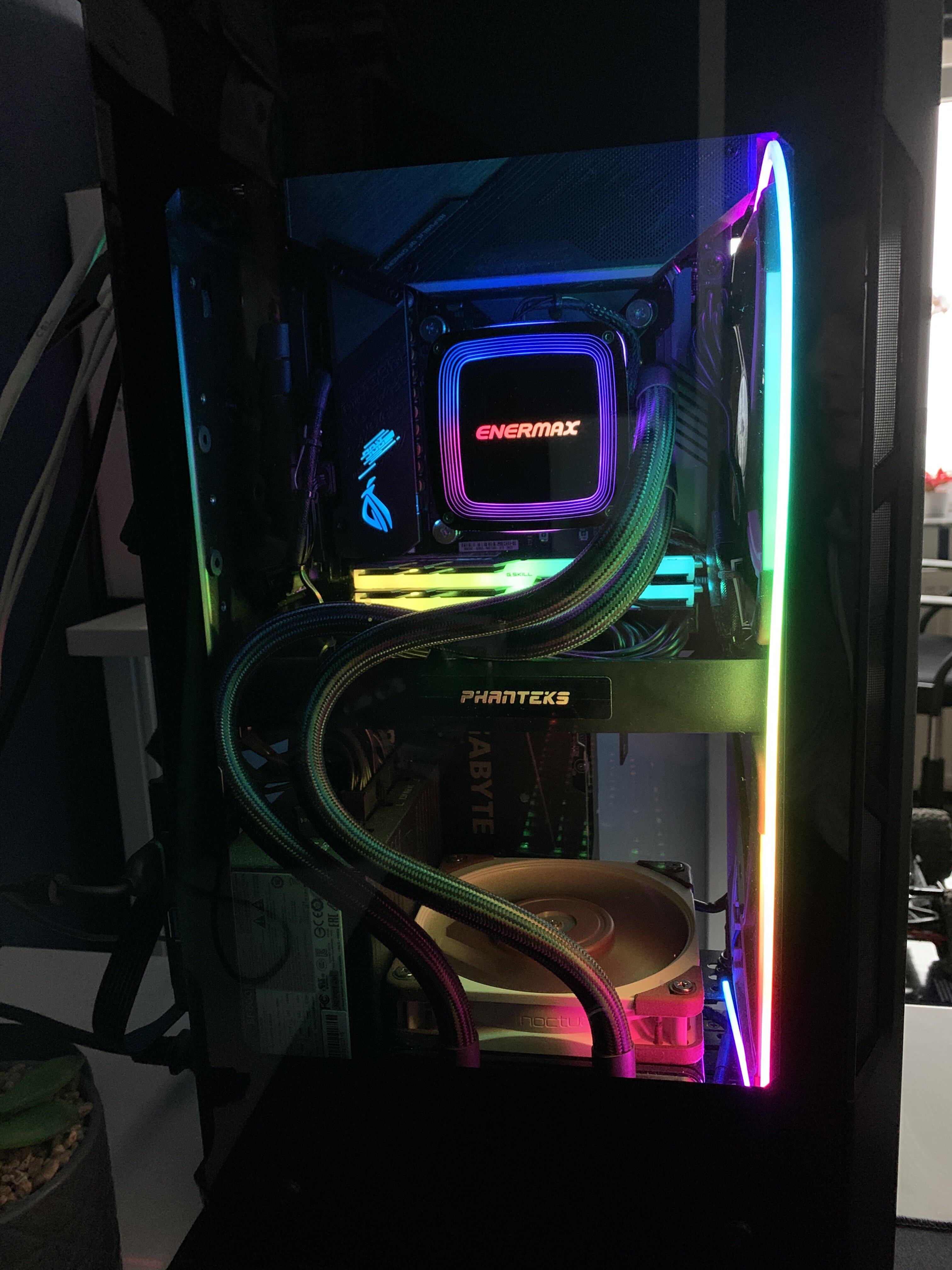

@jaeppi wieso hast du eigentlich ein ITX Board, gehst jetzt aber auf einen uATX Tower?
Macht es nicht mehr Sinn, dass du einfach ein kleinen und feinen ITX Rechner baust? Sieht auch schick aus sowas.
Hier mal ein Beispiel wie ich das im ITX mit RGB gelöst habe (da ich, wie shcon erwähnt, von RGB Lüftern nichts halte)

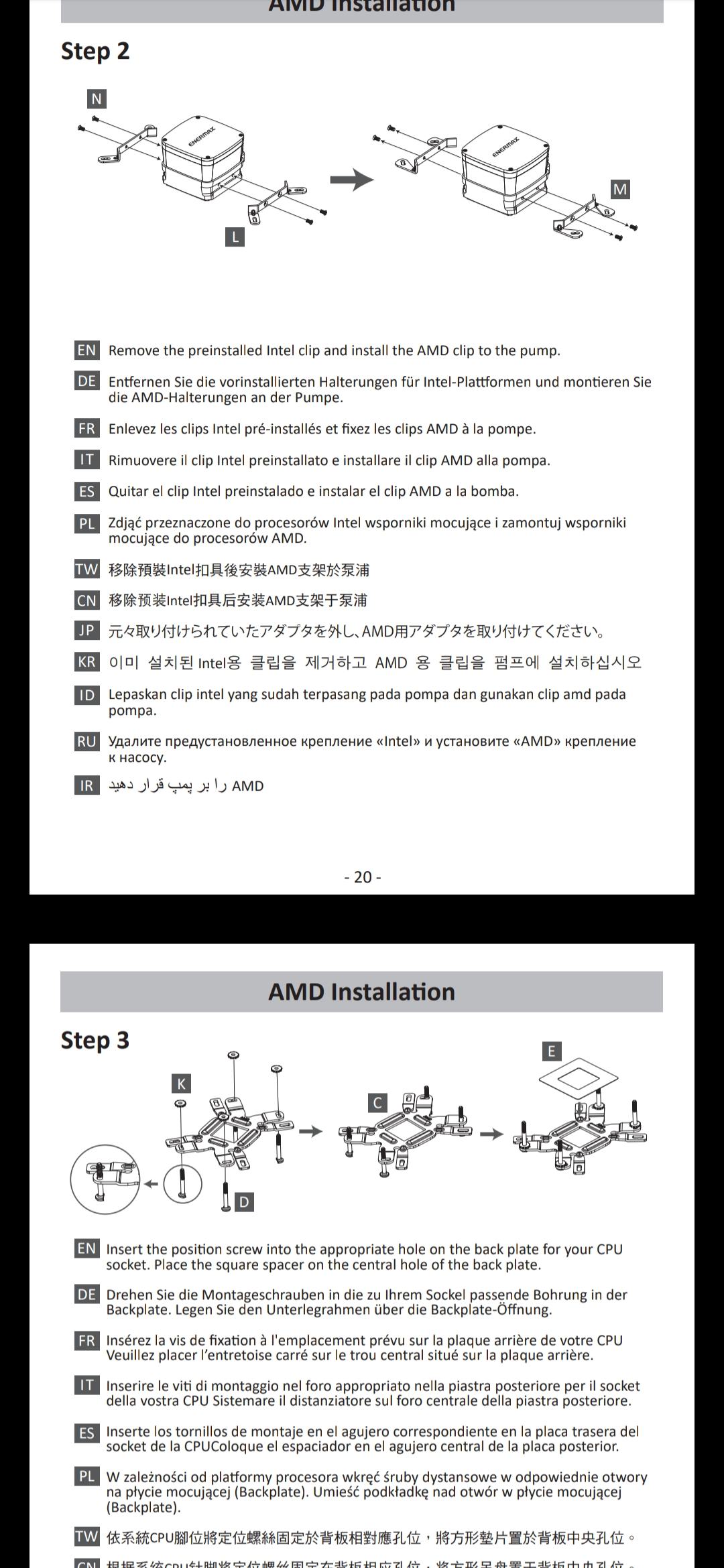

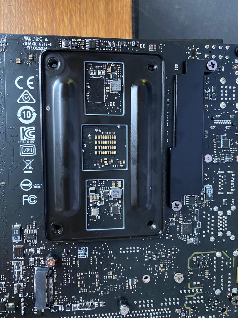

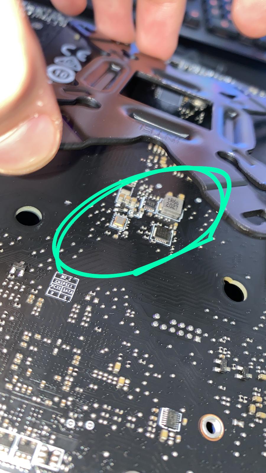

Moin Männer,

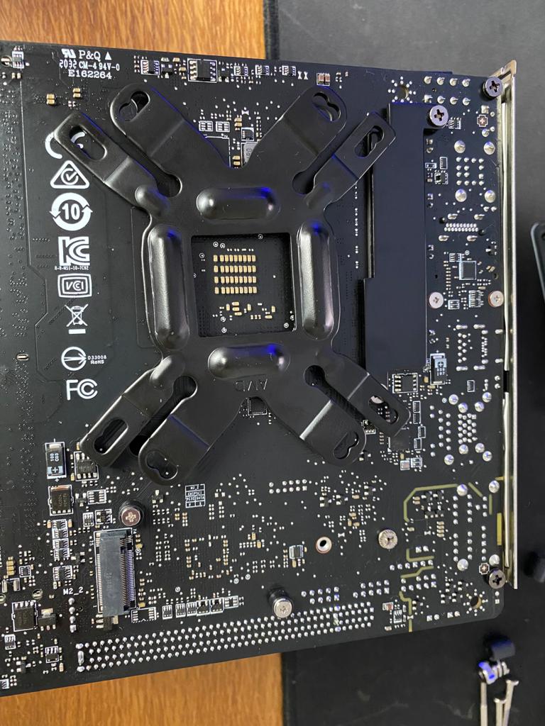

habe nun alle Teile zusammen und versuche mich am Zusammenbau... Allerdings passt nun die AIO backplate nicht aufs Board, da diese abstehende Teile hinten hat - sehr bescheiden.
Hat da jemand Erfahrung, welche AIO passt oder obs ne custom Lösung gibt?
Spricht was dagegen die originale Backplate zu nehmen und das entsprechend mit einer Längeren Schraube zu verschrauben? Sollte ja den gleichen Effekt haben...
Dass hinten auf dem PCB noch Bauteile drauf sind, ist quasi normal. Die sollten aber eigentlich in die Aussparung der Backplate passen. Hast du die Backplate auch richtig herum montiert? Manchmal gibts "Oben" und "unten" und da musst du dann gucken, wie es passt.
Moin Männer,
Richtige Backplate? AMD/Intel
Laut Beschreibung ist aber nur eine Backplate dabei, die man für Intel und AMD verwenden soll. Hast du diesen Unterlegerahmen montiert?
Stimmt, auf der Backplate steht "INTEL" :d
Steht drauf ja, aber auf der andere Seite steht AMD - also schon alles korrekt rum :d Es ist nur eine Backplate von der Enermaxx AIO dabei, welche sowhl für intel als AMD genutzt wird, da unterscheiden sich die schrauben.
Der Unterlegrahmen ist nur zum Kleben als Entkopplung.
Andersrum passt sie schon 3 mal nicht aufs board ....
1) Originale Backplate, hier wird von oben verschraubt, da die Löcher ein Gewinde haben.
2) Enermaxx backplate: Nun andersrum, man sehe das klappt auch nicht wirklich... Die Abstandshalter auf dem Bild sind für die andere Seite also zwischen Kühlkörper und board

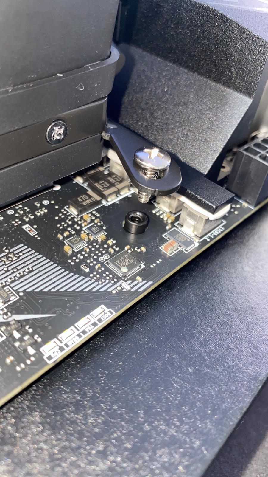

Anstatt anderer Schrauben könnten Unterlegscheiben/ Abstandshaltert auf der Rückseite das problem beheben, falls die Schrauben lang genug sind. Sollte ebenso kein proble, darstellen oder?
90° Drehen?
1) Anscheinend passen nicht alle CPU Kühler. Habe nun sorgen, dass der Mugen 5 nicht passt.
Aber die Problematik war dir ja offensichtlich bewusst. Damals hatte ich dir noch geschrieben, Mugen 5 kein Problem, da original Backplate....
Man kann natürlich versuchen irgendwo längere Schrauben herzubekommen, ist halt ne wahnsinnige frickelei, dass die dann weder zu lang, noch zu kurz sind.
Das hab ich im Nachhinein auch festgestellt, wobei ich dann davon ausging, dass die Aquafusion auch die Originale Backplate nutzt...
Werde mir was einfallen lassen, evlt lässt es sich mit Abstandshaltern auf der Rückseite lösen.
Wobei die Anschaffung derzeit eher schwierig werden wird, hoffe meine Elektrikerkollegen haben sowas am start

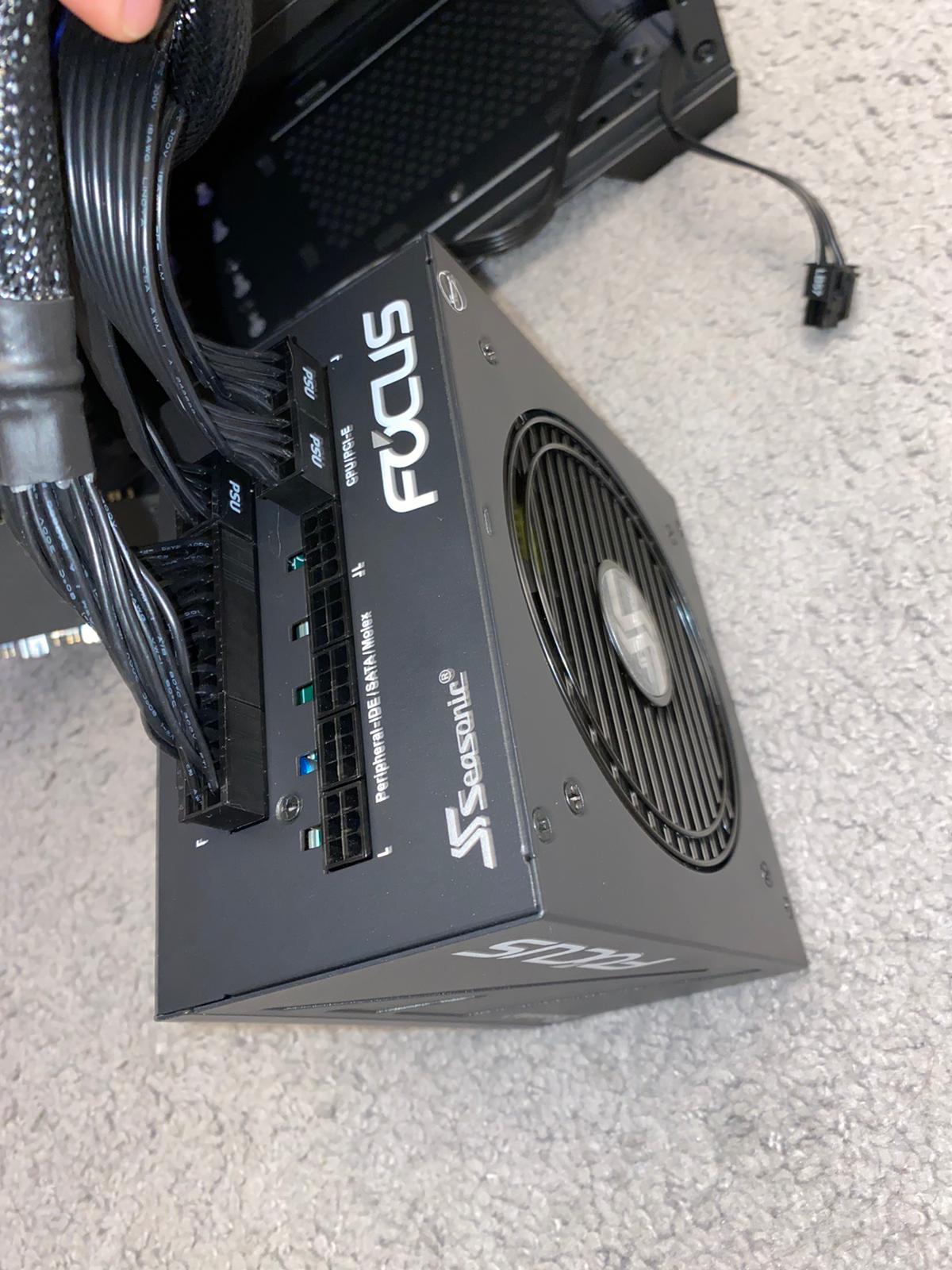

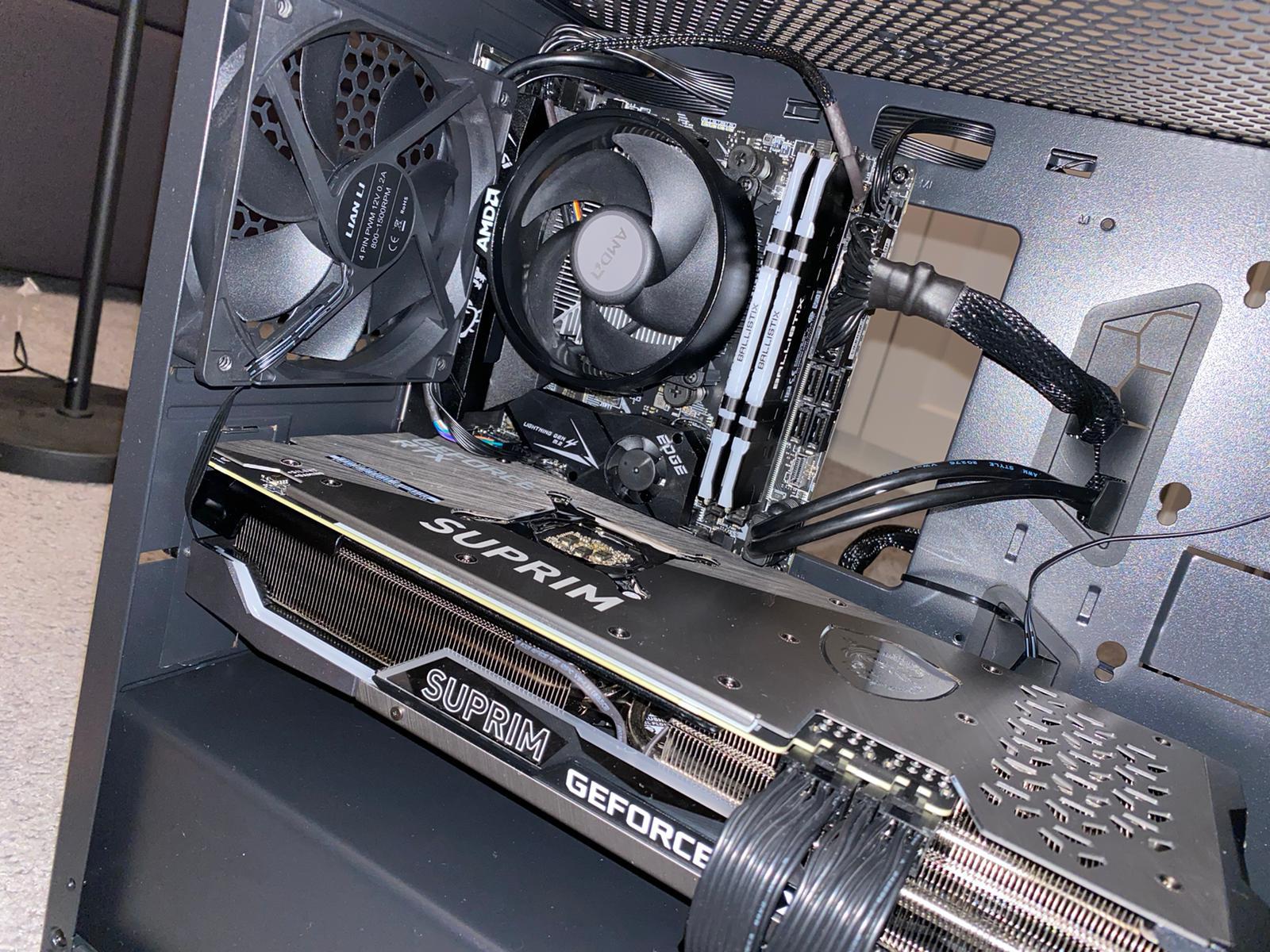

Rechner ist zusammengebaut mit dem Boxed Lüfter.
Eben mal versucht zu starten:
- es leuchtet nix
- es startet nichts
So sieht das ganze derzeit aus:
Dann hat die Kiste zu 99% Kein Strom.
Netzteilkabel, Netzteilschalter usw alles angesteckt?
Frontpanelstecker angesteckt?
Ich sehe nämlich auch ein Frontpanelkabel. Vielleicht 8pin MB mit Pie 8pin vertauscht?
Was ich auf den Bildern vermisse ist ein Kaltgerätestecker am Netzteil :haha:
Oder wurde der nur für das Foto ausgesteckt?
Also die 3070 bereitet mit sorge, es wurde ein Standfuß bzw ne Halterung mitgeliefert - passt leider nicht ans Gehäuse.
Bzgl der Enermaxx muss ich schauen, ob ich es geregelt bekomme mit etwas frickelei & bastelei. Wie wichtig ist denn der Konter von dem Metall an der Rückseite? Brauch die CPU erheblichen Druck, sodass der Kühler gut kühlt?
