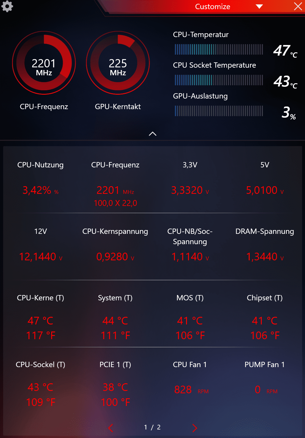

Derzeit gleich mein System mit Boxed Kühler einem Staubsauger. Gestern CoD installiert und das Teil geht auf 80-90 Grad die Kühler drehen bei (noch) standard Lüfterkurve direkt voll auf...
Ich hab meinen ryzen 3600 mit 1.040V und 3.8ghz allcore laufen. Das sollte deiner auch mitmachen, wird dir bei den Temperaturen helfen.
Als Kühler hab ich den wraith prism boxed drauf. Damit geht meine CPU nicht über 60°c.

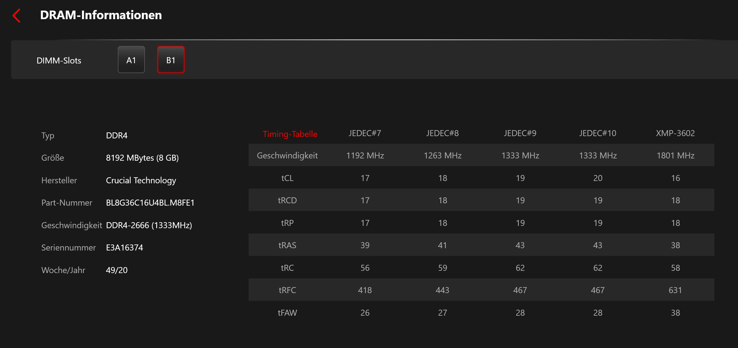

=> Fehlt auch noch der Ram, läuft aktuell auf 2666 MHZ und sollte noch erhöht werden.

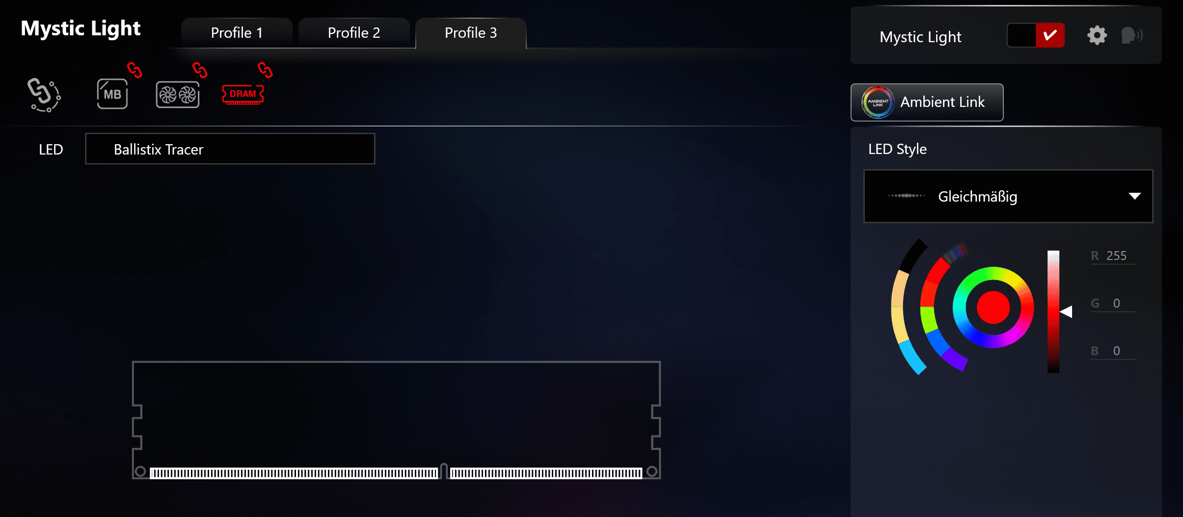

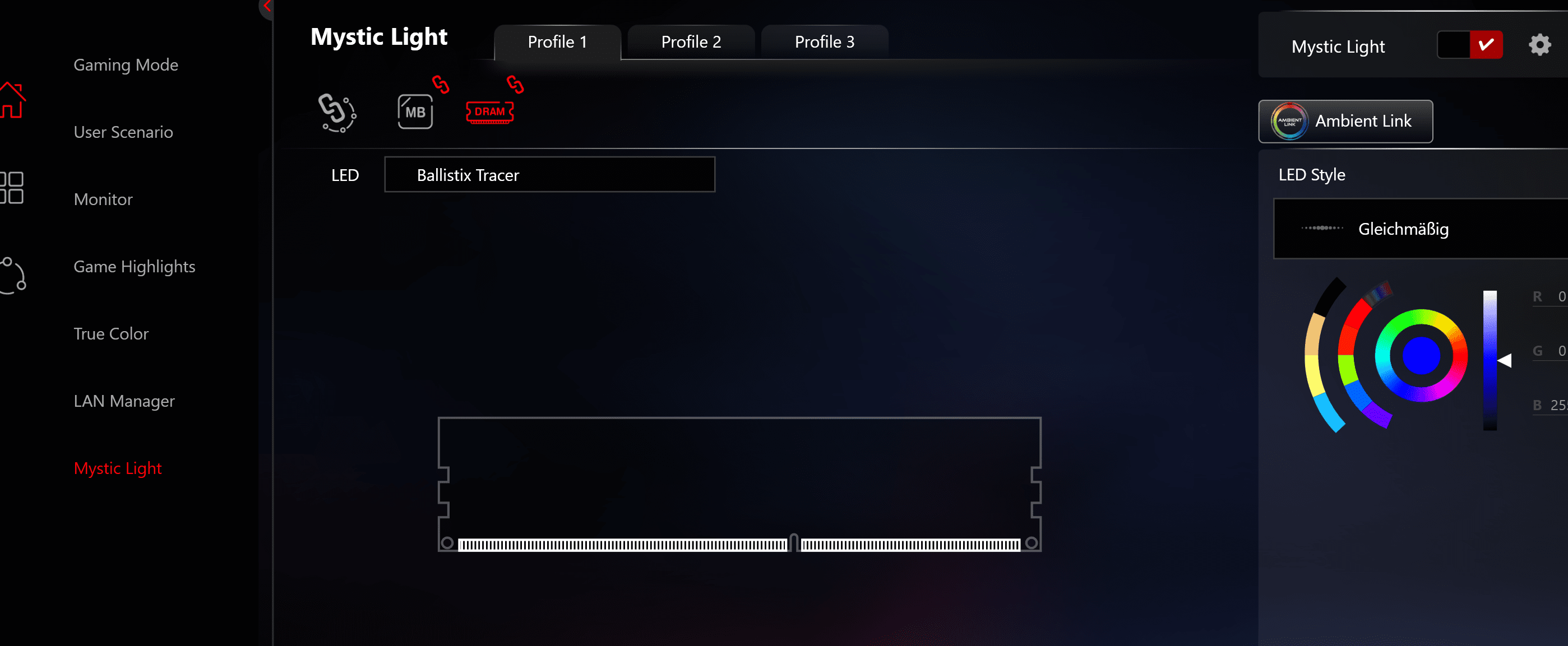

Ansonsten hab ich derzeit rainbow, Kirmesbeleuchtung da die RGB vom RAM (Crucial Ballistix sowie die RTX 3070) nicht reagieren bei Änderungen im Dragon Center.
Beekomm den nichtmal ausgeschaltet
XMP aktivert?

Wegen RAMs: ins BIOS und XMP aktivieren.

Bzgl XMP, sieht derzeit so aus:
XMP machst du vor dem Windows Start im BIOS:
Zu aktivieren bei MSI: Entweder oben den großen roten Knopf bei dem XMP steht links oder rechts anklicken oder unter den OC Einstellungen aktivieren.
Okay ram läuft jezt auf 3600mhz...

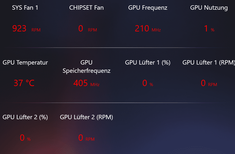

Die RGB lassen sich weiterhin nicht steuern udn die Grafikkarte wird nichtmals erkannt... so frustrierend ist das
Kann sie nichtmals abschalten, ätzend.

Grafikkarte funktioniert nun nach einem Bios update vom Board, die Crucial Ballistix machen weiter fröhlich den Regenbogentanz.... Mal sehen, ob ich da ne Software für finde die damit klar kommt.
Kann ich die alternativ irgendwie einstellen im Bios o.ä.?

Schade... also selbst bei der Software von Ballistix (MOD) reagieren die RAMs nicht, sehr sehr strange das ganze...
rams sollten in der regel über jede mainboard software steuerbar sein.
meine corsair rams kann ich auch über RGB fusion (gigabyte) steuern wenn ich wollte.
das ist die einzige ausnahme. ansonsten klar alles was an die RGB und DRGB header angeschlossn werden kann geht ebenfalls über die mainboard tools
"In der Regel"
Okay google hat geholfen, gibt ein derzeit bekannten Problem mit den Riegeln und RGB... muss auf ein Update warten.
Es gibt ein Workaround mit der ASUS Software...
Ansonsten läuft das ganze jetzt im "auto" Modus und die Lüfterkurven sind angepasst.
